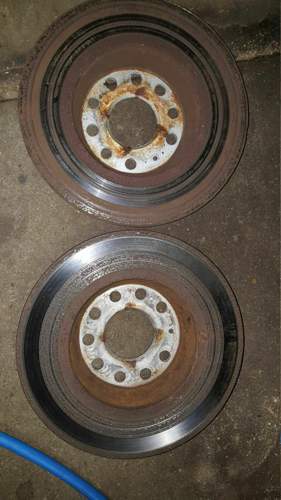

Nerve mich gerade über die Qualität der hinteren Bremsscheiben. Die sind nun ca. 1 Jahr alt (Ersatzteile Original) und vergammeln immer mehr. Nun sieht die Bremsfläche aussen sogar richtig schlimm aus und die Bremsbeläge sehen noch fast wie neu aus.
Die vorderen sehen top aus! Niergendswo Rost!
Nun, dies ist unsere Familiekutsche und wir fahren unter der Woche vielleicht an 2 Tagen und sicherlich am Wochenende nochmals noch grössere Distanzen.
Denke an 15'000km pro Jahr kommen wir ungefähr.
War bis jetzt der Überzeugung dass es wohl besser wäre, originale Bremsen zu verwenden. Wurden in einer zertifizierten Werkstatt ersetzt.
Bisher war ich von der Qualität überzeugt, wenn ich aber nun die Bremsscheiben unseres Passat mit denen unseres Nachbarn (Volvo V40) vergleiche wird mir fast übel!
Nach jedem Regen befinden sich Rosttropfen auf den Bremsflächen. Dies ist bei seinem nicht der Fall. Zudem fährt er praktisch keine km, da er seit über einem Jahr Arbeitslos ist, und die sehen immer noch wie neu aus!!
Also ersetzten muss ich die Scheiben nun so oder so! Die Frage ist nur durch welche? Habe etwas gelesen von beschichteten? Brembo?
Hat jemand schon ähnliche Erfahrungen gemacht (laut Foren Suche: zu viele!) und hat nun auf andere gewechselt und kennt die Probleme nun nicht mehr? Am besten wäre wen das Auto immer draussen steht und nicht allzu viele KM fährt?

Der Bremsenthread hier auf MT zum B6 / B7 offenbart wahre Wunder, da sind viele solcher Beispiele enthalten. Meins eingeschlossen. Die hinteren Bremsen wurden bei meinem auch gegen Scheiben und Beläge von ATE ausgetauscht, seitdem ist die Bremsenfläche immer schon plan und glänzend wie bei den vorderen Scheiben ohne die Fahrweise zu ändern. Die ab Werk eingebauten Scheiben wiesen bereits um die 15-20.000 km starke Riefenbildung auf, bei der 1. Inspektion hieß es schon "schlechtes Tragbild, die müssten bald raus".Hab die Dinger dann schleunigst rausgeworfen, war auch gut so. Hersteller der originalen Scheiben war Texar und die Beläge waren mit TRW gebrandet. Außenseite total riefig und machten auch Geräusche beim leichten Bremsen, Innenseiten konnte man ja vorher nicht sehen, die waren zur Hälfte total vergammelt auf der Reibfläche. Sowas hatte ich vorher noch nicht gesehen! Nun habe ich die ATE drin und die Dinger sehen einfach nur sauber aus. Km Stand 82.000.
Wenn es stark regnet, kommt es natürlich auch auf die Felgen an. Bei offenen Felgen spritzt das Wasser eben auch mehr an die Scheiben was zu Korrosion führt. Hat man z.Bsp. Stahlfelgen mit Radkappen dran, wird da kaum etwas passieren. Habe auch auch offene Felgen im Sommer wie Winter, die Scheiben beginnen nach dem Regen auch immer stark zu rosten, aber ist normal, nach ein paar Km ist alles wieder gut.

ich habe meine hinteren Bremsen jetzt auch durch die glatten ATE Scheiben mit Ceramic Belegen getauscht.
Mit den alten originalen Schrottdingern von VW wäre ich auf Grund des miserablen Tragbildes nicht mehr durch den TÜV gekommen. Denn Wechsel habe ich selber vorgenommen, von VW lass ich mir sicher nicht noch mal so ein Mist für irre viel Geld montieren.
Der Wechsel war recht einfach vorausgesetzt man hat das Programm zum zurück fahren der Feststellbremse und man benötigt einen M14 Vielzahnschlüssel um den Bremsträger zu lösen. Diesen musste ich mir noch besorgen.
Der Preis für den Satz lag bei ca. 105€.
Heute die erste Fahrt mit den neuen Bremsen hat mich sehr positiv überrascht, die packen merklich kräftiger zu an der Hinterachse dort ist eine deutliche Bremswirkung zu spüren…..
Somit habe ich mir heute auch noch einen Satz für vorne geordert (Preis 160€) der billig Schrott von VW hat selbst auf der Vorderachse innen ein Tragbild was ich so bei noch keinem Auto anderer Hersteller erlebt habe.
