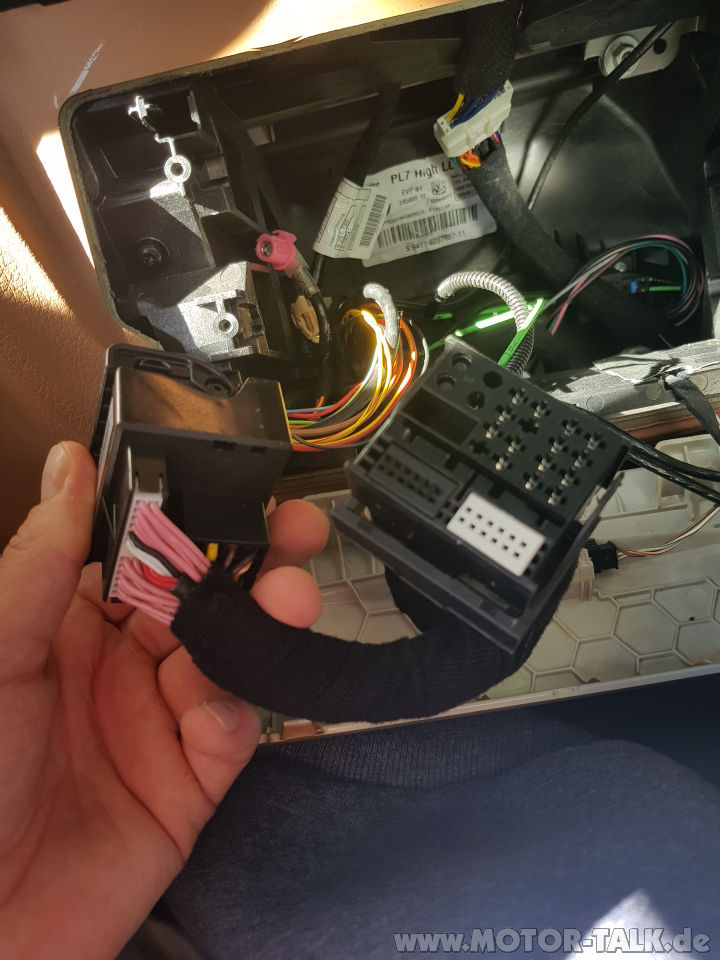

Ich hab da keine Öffnung wie beim originalen.

Die Lichtwellenleiter sind bei dir schon richtig gesteckt. Vlt mal Staub weg pusten.
Ich hab aber noch nichts umgesteckt und im Adapter ist keine Öffnung
Die Lichtwellenleiter stecken bei dir doch an dem Ende im stecker, welches in die original head unit gesteckt wird. Das sieht man auf dem Bild. Diese 4 grossen Löcher. In zweien davon stecken Lichtwellenleiter, man sieht die sehr gut auf dem Bild. Alles richtig bzgl. Der Lichtwellenleiter zumindest.
Vlt sind die lichtwellen Leiter falsch rum drin. Die sind seitlich mit 1 und 2 beschriftet am Stecker. Die 2 muss außen sein am Rand, bei dir im Bild oben.
War alles richtig hab ich nachgeguckt nochmal angeschlossen alles und es hat sich nichts geändert
Ich bin langsam am verzweifeln 🙄
Wenn ich dich richtig verstanden habe, hast du selber die Lichtwellen Stecker nie umgesteckt, also sie hängen noch an Original BMW Stecker?
Welchen Stecker sieht man nun hier auf deinem Bild, wo die Lichtwellen Kabel drinhängen? BMW oder Android Stecker?
https://data.motor-talk.de/.../...413444402434-6492201808798536835.jpg
@onizuka007 schrieb am 14. September 2018 um 14:46:02 Uhr:
Poste mal ein Bild von den zwei Stecker (männlich & weiblich) vom Android Kabelbaum, da ist eigenltich eine Öffnung zur Aufnahme von Lichtwellen Kabel.
Wärst du vill so nett und können uns per whats App unterhalten das fällt mir leichter.
Kannst was erkennen ? Der Sound ist ja da aber leider nur über aux und ohne sub.und wenn ich aux abklemmen läuft garnicht
Wie @JimRakete schon geschrieben hat, hat jemand (Werkstatt?) für dich bereits umgesteckt, aber nur falsch rum. 🙂
Vertausch mal Schwarz und Grün.
Soll so sein wie hier auf Bild:
http://www.dvdgpsnav.com/.../fiber-optic-cables.jpg
