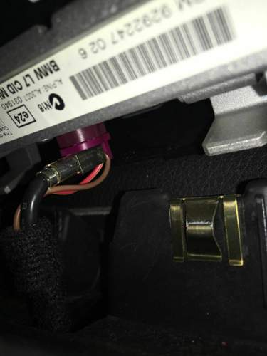

Laut Recherche sollte ich wohl ein Champ2 haben (F31, Nav. Bus., 11/13).
Da bei dem Android-Teil immer nur von NBT und CIC die Rede ist, habe ich gerade mal den Monitor ausgebaut und ein Bild vom Stecker gemacht.
-> Gehe ich recht in der Annahme, dass das die berühmten 6 Pins sind und ich daher die NBT-Version brauche?
Habe auf die schnelle nicht abgesteckt, da das Kabel zu kurz war und ich auch das Klimabedienteil etc. hätte abbauen müssen im dunkeln.
Dieses Bild hat mit leider auch nicht so geholfen:
https://goo.gl/images/QrhZmj
@Sebbbb4480 schrieb am 19. November 2018 um 18:40:13 Uhr:
Ist 6 Pin Kabel, erkennbar an den beiden zusätzlichen Kabel, siehe auch hier:
https://technodocbox.com/docs-images/75/72191203/images/4-0.jpg

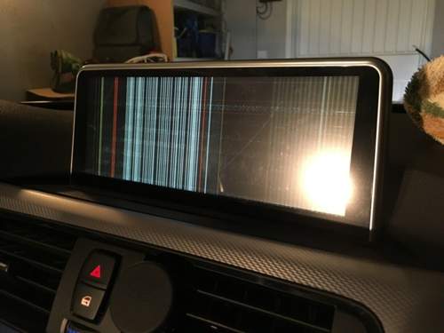

habe heute mein Android eingebaut (hatte bisher Champ/Navi Business).
Nun habe ich 2 Fragen/Probleme:
1. Audio
Ich habe nicht über AUX angeschlossen (nur Hauptstecker, USB, GPS), sondern den grün-schwarzen Stecker umgesteckt. Sound ist prinzipiell da (Beim Android-Navi hört man bspw. das glasklare Klicken bei der Standortauswahl). Geht man aber auf „Music“ startet er entweder das im Android vorhandene Lied leise rauschend zusammen mit dem was in meinem Original-USB-Stick steckt zusammen oder eben nur meinen BMW-USB-Stick. Das gleiche bei Videos.
Von den Anschlüssen her passt es vermutlich (beim Navi passt ja der Ton), aber irgendwie greift er bei der Music-App (auch) auf meinen BMW-Anschluss zu.
2. Original-BMW-Gerät
Wenn ich aufs BMW-Navi/Gerät wechsle, sehe ich einen ziemlichen Salat. Man kann grob erkennen, dass er darauf zugreift, aber irgendwie passt das Format nicht. Ich meine mal gelesen zu haben, dass man das „Format“ einstellen kann, finde aber weder die entsprechenden Einstellungen noch den Thread dazu. Beispielbild anbei.
Hat jemand nen heißen Tipp?
Danke vorab
Wirklich weitergekommen bin ich noch nicht, nur 3 ergänzende Informationen:
1. Navigieren klappt bzgl. Sprachanweisungen einwandfrei, also die Audio-Anschlüsse sollten imho passen.
2. Ich habe versucht in die „erweiterten Einstellungen“ zu kommen. Allerdings funktionieren alle Passwörter nicht, die ich so gefunden habe (1314, 1234, 12345). Ggf. Hat da jemand auch einen Tipp?
3. Bild vom BMW-Navi bekomme ich immer noch kein (vernünftiges).
Danke
@Sebbbb4480 schrieb am 27. November 2018 um 23:11:57 Uhr:
1. Audio
Danke vorab
Passwort ist 2018. Dort kannst Du auch die Screen Resolution für das BMW NAvi einstellen. Einfach F30 und die Displaygröße wählen.
Vielen Dank, hat geklappt; damit ist die größte Kuh schon mal vom Eis. :-)
