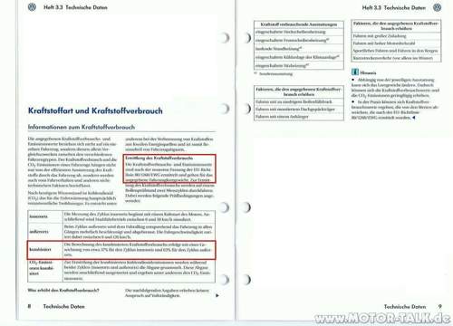

Drittelmix 😕
@ v4sepp
@ all
... ich seh da nur Doppelmix = innerorts + außerorts = Kombi Wert   !
( also ohne " Highway " Werte ) 😉
Hermy
Vw-touran-mod-09-technische-daten-verbrauchermittlung-x
Und jetzt noch die Kombi - Verbrauchsliste ( ohne Cross )
Daß der Kombi - Verbrauch mit der 37 / 63  % Gewichtung im " Doppelmix "  nicht bei jedem paßt , au klar 😉
Nachrechnen / Umrechnen mit anderen % Verteilungen könnt ihr ja jetzt selber ...
