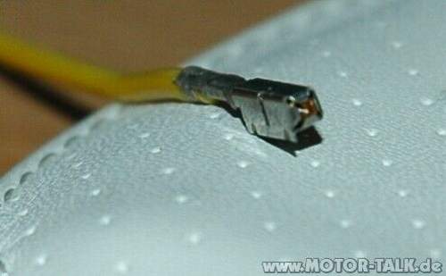

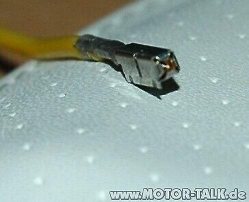

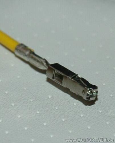

Die Kabel (Pins) könnt ihr alle beim 🙂 kaufen
Gibt es eine TN für diese Kabel (Pins)?
Mein 🙂 stellt sich nämlich tierisch dumm an!!! 😠
Stecker BNSTG C und B = 000 979 150 bei denen bin ich mir aber nicht sicher! Ich mache Bilder von den Kontakten
Stecker BNSTG E und Lichtschalter = 000 979 009E
lg
Bernhard
Sollte-der-fuer-bnsg-b-und-c-sein
000-979-009-e
000-979-009-e
lg
Bernhard
Wieviele Kabel (mit diesen Steckverbindungen) müssen das dann schliesslich sein? 😕
auf 1er Ersatzleitung sind immer 2 Steckkontakte!
2x mit der TN: bin mir aber nicht ganz sicher) 000 979 150
2x mit der TN: 000 979 009E
Ok, danke Dir vielmals!
Mal sehen, was mein Un🙂 damit anfangen kann?!
