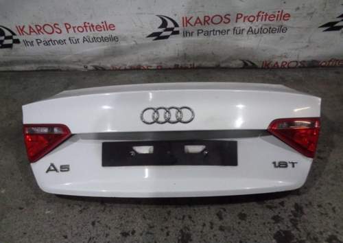

Moin, ich fahre ein '08 Coupe und mir rostet die Heckklappe etwas weg. War schon beim Lackierer aber ist nicht zu retten. Also "neue" gebrauchte besorgen und lackieren lassen. Hab mich schon umgesehen aber habe noch nicht ganz herausgefunden, welche Heckklappen passen und welche nicht. Ich habe z.B. eine konkrete gefunden bei der soweit alles passt. Viele Informationen stehen dazu aber nicht in der Anzeige. Ich füge mal ein Bild ein. Optisch kann ich denke ich die inneren Rückleuchten des VFL erkennen. Sollte von der Bauzeit her also passen. Es ist aber auch zu sehen, dass die Klappe von einem 1.8 tfsi kommt. ich fahre einen 3.0 tdi. Ist das relevant?
Ich bin für jeden Input dankbar!

Ist egal passt. lediglich die anschlagpuffer müssen richtig eingestellt sein,ansonsten wassereintritt.
