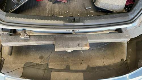

Hallo liebe Community,
Da ich mich in diesem Bereich nicht auskenne wollte ich mal fragen, was der Gutachter mir dafür berechnen müsste ungefähr.
Vielleicht hattet ihr ja mal einen ähnlichen Unfall und könntet mir sagen was dabei so grob rauskommen könnte.
Beschädigt sind folgende Teile:
  • Heckleuchte Rechts
  • Stoßstange inklusive Diffusor
  • Heckklappe
  • Das Metall Teil am Chasis, also hinter der Stosstange
  • und ein wenig der Kotflügel rechts
Ich danke schonmal für eure antworten im Voraus 🙂.

@CAHA_B8 schrieb am 23. Mai 2020 um 17:20:57 Uhr:
Mit „Rahmenschaden“ ist der auf jeden Fall tot bei dem Kilometerstand.
Sinnfreie Aussage, dazu fehlen sämtliche Informationen zum Fahrzeug und zum Schaden selbst.
Falls der Rahmen verzogen ist, kann man den vermutlich wieder auf Maß ziehen lassen, das kostet jetzt auch nicht so viel mehr als sonstige Reparaturarbeiten die noch um den Schaden herum zu fixen sind.
Mich wundert, dass bei einem, doch recht unscheinbaren sichtbaren Schaden, der Rahmen verzogen sein kann...
Mich hat es auch gewundert als meiner plötzlich nen Totalschaden war..... das geht fix.....
@spuerer schrieb am 23. Mai 2020 um 20:02:59 Uhr:
Da ist maximal das Abschlußblech reingedrückt, einen „Rahmenschaden“ würde ich da auch nicht vermuten.
Bei einem Rahmenschaden müsste man weiter oben irgendwo einen deutlichen Knick sehen.

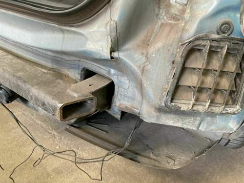

Wirtschaftlicher Totalschaden laut Gutachter
Und die Schadenshöhe?
Naja, wenn man genau hinsieht, sieht man, dass die Stossstange mehr "hinein" ragt als normal. Demnach hats der Rahmen was abbekommen. Jetzt, wo ich es im demontierten Zustand sehe, sehe ich es auch an der Stossstange.
Aber wie gesagt: Normalerweise ist das schnell wieder rausgezogen.

@sniffthetears schrieb am 27. Mai 2020 um 14:50:23 Uhr:

Die Frage ist wohl eher, ob du jemanden kennst, der eine Richtbank hat und der es dir mal eben "während der Mittagspause" mal schnell machen kann. So ein Hexenwerk wäre das auch wieder nicht. Nur bei Audi direkt bist du natürlich mehr Geld los, als das Fahrzeug wert ist. Das sollte aber eh klar sein.
Wenn das Auto ein Totalschaden ist steht einem ja keine Reparatur mehr zu und das Auto geht automatisch in die Restwertbörse. Da werden oft utopische Summen geboten, dass es sich für den TE wohlmöglich gar nicht lohnt es für den Preis zu behalten und wieder richten zu lassen.
Btw. das Heck lässt sich auch ohne Richtbank wieder ziehen.
