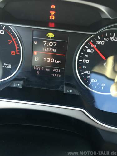

3. Nach der Reparatur blinkt manchmal das rote Symbol, dass ich zu nahe am Vordermann bin (Foto), das hatte ich zuvor nie, obwohl ich mein Fahrverhalten nicht geändert habe.

Das hört sich an als wenn der ACC Sensor nicht richtig kallibriert wurde.
Das Zeichen im Kombi zeigt an das man zu nah aufgefahren ist.

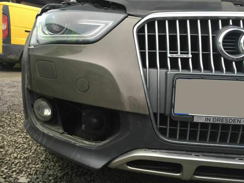

Der Unfall war der auf der Seite wo der ACC-Sensor eingebaut ist?
Mach mal ein Foto vom ACC Sensor.
Themenstarteram 18. März 2018 um 10:53
Natürlich kannst das nicht feststellen, ohne es zu sehen, ich meinte nur, da keine Fehler bei der Diagnose festgestellt werden und sich der ACC kallibrieren lässt. Der Mechaniker meinte, wenn der Sensor kaputt sei, dann ginge die Einstellung gar nicht bzw. es werden Fehler gemeldet.
Der Unfall war vorne, bin in jemandem reingefahren, mit 20 kmh. Der hatte unerwartet vollgebremst, die Fahrbahn war verschmutzt und ein wenig eingefroren.
Das Foto ist gleich nach dem Unfall, die Plastikelemente links und rechts waren kaputt.
Dank Dir!
Img-5260
Wie sieht es denn jetzt fertig aus mit Grill?
Ist der Sensor gerade.
Wackel mal vorsichtig am ACC Sensor ob der Fest ist.

Foto mit Grill lade ich gleich hoch, ob gerade kann ich nur ungefähr erkennen. Sensor scheint fest zu sitzen. Beim zweiten Werkstattbesuch drehte der Mechaniker minimal mit dem Schraubenzieher, damit er ihn etwas nach oben bewegt. Hintergrund war, dass wir annahmen, er zeigt zu sehr nach unten und sieht LKWs daher nicht, weil die zu hoch sind.
Ohne Kallibriertafel nach Augenmaß?

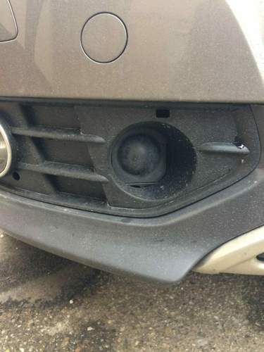

@Nick-Nickel schrieb am 18. März 2018 um 12:01:37 Uhr:
Hab nochmals ein wenig dran gewackelt, ein wenig bewegt er sich schon, kommt dann wieder zurück an derselben Stelle
Cardhu-sensor
bewegen darf der Sensor sich nicht.
Der Sensor darf kein Spiel haben mit Kraft lässt sich alles bewegen.
Das die Werkstatt dran rumdreht ohne Kallibriertafel ist schon der Hammer!
