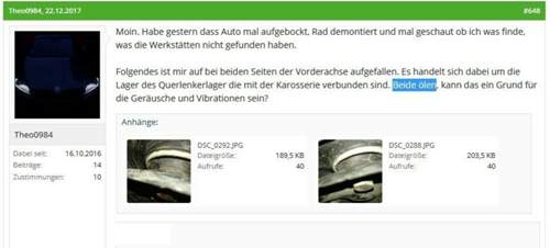

Könnte es Querlenkerlager sein ?
Siehe Anlage von Skoda forum
https://www.skodacommunity.de/.../page-33
Ölen bedeutet das auch diese vielleicht sind Hydrolagern..
