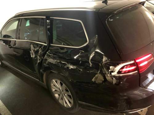

Hallo
Heute is ein Kleintransporte a hinten links an meinem Passat hängen geblieben... das nervt etwas... was wird dieser Schaden ca kosten... nur so als grobe Richtung?!er hat zwar vollkasko und alles aber nur das ich ein weniger ruhiger bin...😕
Nen Totalschaden muss ich gerade nicht haben
Airbags gingen nicht auf
Danke
Moin...
So nach langen und nervigen hin und her gibts jetzt nen groben Kostenvoranschlag der Auch bei der Versicherung liegt...
18300€
Also kein totaler.
Mal sehen wie lang sie brauchen

Es ist auf Bildern immer bescheiden zu sagen, aber wenn es sich bei dir nur um die Tür hinten, Stoßstange und den Kotflügel hinten mit dem Rücklicht handelt und wirklich nicht die Karosse
( zum beispiel an der c säule verzogen ist) hält es sich in Grenzen. Der Kotflügel hinten wird je nach schadensbild am schweller abgetrennt, die Scheibe raus genommen und dann ebenfalls höhe Scheibe und Kofferraumklappe durchtrennt.
Es sieht bei dir so aus als ginge der Schaden bis mittig der Scheibe. Da hat VW gewisse Vorgaben wo der Kotflügel dann raus getrennt werden kann.
Wie gesagt bei mir waren es 11000€ ,und auch da ist sämtlicher Kram wie die Hohlraumversiegelung und eine Achsvermessung bei, sogar die nebelscheinwerfer wurden eingestellt, sehe ich hier auf meinem Schreiben.
Naja gut ,soll reichen.
Achso mein Passat ist übrigens bj 15 mit guten 70tkm auf der Uhr und auch kein Totalschaden.

also vom optischen Schadensbild gehe ich so von 15k aus. wenn hinter dem zusammenstoß noch eine gewisse geschwindigkeit stand und sich dadurch ggf. andere karrosieteile verzogen haben, sieht man nicht. würde den preis aber erhöhen.
bei einem totalschaden kannst du bis zu 130% reparieren lassen, alles darüber hin aus ... musst du nachlesen ^^
EDIT: wenn ich so sehe, was an der C-säule so alles eingedellert ist und so... da muss gut geschweißt werden (gut im sinne von viel und im sinne von GUT). wird ja raus geflexxt und das dach mag sowas eig nicht so gerne. evtl lakieren die auch das ganze auto (was wohl schon 3-5k kosten wird). also da kommt ne gute summe auf das auto zu.
kannst froh sein das kein airbag auf ging, dann könnt ich dir sagen: abstoßen
