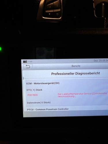

Hallo
bei meiner C klasse mit OM626 ist der Ladelufttemperatursensor defekt, leider habe ich keine Ahnung wo der sich befindet und wo ich ihn herbekomme
vielleicht kann mir jemand von eich ja weiterhelfen

Ich würde mein Glück bei nem Online KFZ Teilerverkauf versuchen. Da kannste deine Daten (Modell, Motor, Baujahr, etc eingeben). Z.B hier
https://www.daparto.de/.../2-10317-628

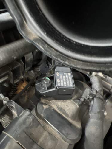

soo sensor getauscht hat ca 20€ gekostet, er sitzt unter der Verbindung von der Leitung vom Luftfilterkasten richtung Motor, diese solltet ihr entfernen ist am Luffilterkasten geschraubt und geklipst und an der Verbindung nur mit einer Schelle befestigt.
Und im übrigen wollte Mercedes fürs tauschen 490€ dafür haben...
War der neu oder ein Gebrauchtteil? 20 Euro ist überraschend günstig. Wo hast Du ihn besorgt?
der war neu ebenfalls von Bosch tatsächlich über die Seite die hoellol1 gepostet hat
