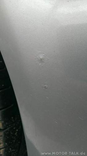

bei meinem Dicken ist es im Spätsommer so richtig mit dem Rost losgegangen. Der Radlauf LH hat leider so richtig zu "blühen" begonnen. Der rechte hintere Kotflügel sieht zwar noch besser aus, hat aber auch schon erste Anzeichen. Außerdem habe ich Rost am Übergang Winderschutzscheibe-Dach. Die rechte Tür hat auch schon ein Bläschen, und zwar direkt über der Plastikleiste. Vermutlich gammelt es unter der Leiste schon so richtig, hatte die noch nie runter. Außerdem hat mein Herr Vater am Kofferraum mal eine Leiter "leicht aufgesetzt", seitdem ist dort auch ein ordentlicher Lackschaden.
Jetzt hätte ich mal gerne gewusst, ob mir jemand einen guten Lackierer in Stadt oder Landkreis Landshut oder in der Stadt Dresden empfehlen kann, an den ich mich mal wenden kann. "Gut" deshalb, weil laut den Werkstätten, bei denen ich bekannt bin, "kristallblau metallic" ein sehr schwer nachzulackierender Lack sein soll.
Falls gewünscht kann ich von den fiesen Stellen gerne noch das eine oder andere Bildchen machen, vielleicht kann dann einer von den Experten hier den Umfang der Arbeiten grob einschätzen.

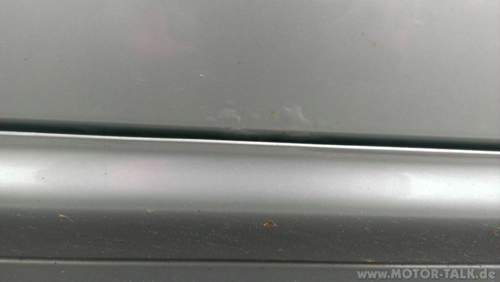

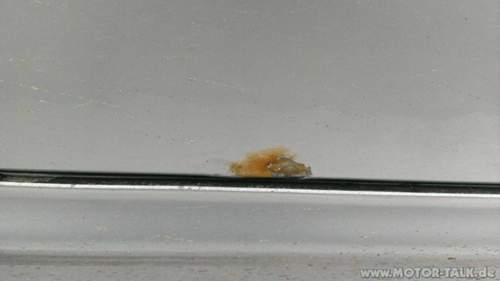

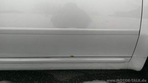

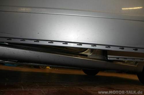

Edit: Ich habe noch ein paar Bilder von den Türen angefügt. Bilder der restlichen rostigen Stellen gibts mal wenns Wetter schön ist und die Karre sauber 😉
Img-0808kl
Img-0809kl
Img-0810kl
+2
Original geschrieben von 4B-Fahrer
Allerdings muss ich ganz ehrlich sagen, dass die heute Rost entdeckt haben, wo ich noch keinen gesehen habe. Die haben eben die Erfahrung und ein geschultes Auge.
Besser so als anders herum.
Natürlich will ich es wissen :-P

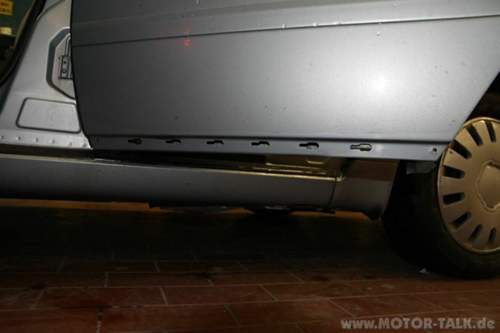

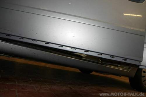

Sieht aus, als wären diese Leisten unten nur eingeschoben. Ist das richtig?
Nur eingeschoben, mit jeweils einer Schraube am Ende zum sichern.

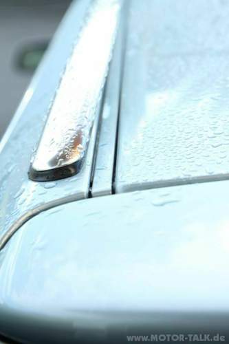

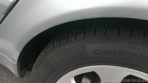

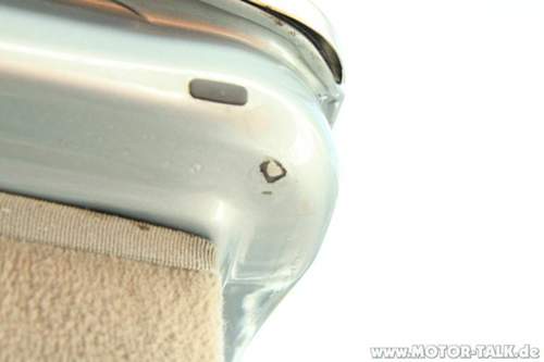

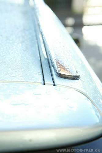

Hier noch ein paar Bilder, wirklich was Neues ist es nicht.
Die Heckklappe hat an beiden Ecken Lackschäden.
Die Dachkanten entlang der Reling sehen beidseitig gut aus.
Richtig schlimm sieht die Heckklappe unter der Chrom-Zierleiste aus. Aufgrund eines lecken Wischwasserschlauchs zur Heckklappe habe ich da mal die Innenverkleidung abgenommen, man sieht schön von innen, dass die Schrauben, mit denen die Zierleiste an der Heckklappe befestigt ist, extrem rosten. Bilder davon sind leider sehr schwer zu machen.
