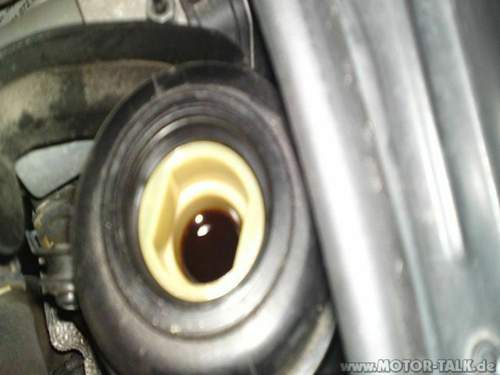

servoöl fehlt da glaube nicht oder?
man kann es sehr schlecht erkennen wo der stand ist am messstab.
hier mal nen foto
man kann es sehr schlecht erkennen wo der stand am messstab ist.
hier mal nen foto
hier mal nen foto
..wenn am Messstab nichts zu erkennen ist...ist zu wenig drinn..auffüllen..Messstab einstecken..rausziehen..da wo er Nass ist,ist der Stand....(das wird aber nicht das"jaulen"sein)

Jaulendes Lenkrad ist zu 90% das Lenkgetriebe. Habe ich damals auch auf Kulanz gewechselt bekommen...

Kommt darauf an woher das Jaulen genau kommt. Kommt es vom Lenkrad selbst, also im Innenraum, dann könnte es der o.g. Schleifring sein und ist denke ich zu vernachlässigen.
Kommt es aber aus dem Bereich des Motorraumes, also außen, könnten die Probleme doch etwas massiver ausfallen.
Wenn Servoöl fehlt (Messstab ist trocken) haut das Öl irgendwo ab. Sollte nicht sein da das Hydrauliksystem ein geschlossenes System ist.
Ich hatte das gleiche Problem mit dem Jaulen (Motorraum) letztes Jahr. Öl fehlte und es stellte sich heraus, daß das Lenkgetriebe Defekt war.
Seitens Audi war keinerlei Kulanz zu erwarten, obwohl ich Beziehungen in die Werksseitige Abteilung hatte. Bj. 09.2007 mit 70 000 Km Laufleistung.
Kosten der ganzen Gaudi: 1500 € bei "Selbsteinbau"
bei mir jault es jetzt auch... Ich habe den Deckel abgeschraubt, es ist aber kein Öl zu sehen. Wie hoch muss es stehen?
Den Stab sehe ich ja, auch die Markierungen für 2o Grad und 80 Grad. Der Stab ist auch feucht, allerdings steht das Öl irgendwo unterhalb des Siebes und der Messstab steckt damit nicht im Öl drin. Es könnte ja sein, dass es erst beim Starten durch Druckanstieg ansteigt, das will ich aber nicht ausprobieren. Daher die Frage, wie hoch das Öl normalerweise steht.
