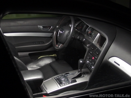

Hab jetzt auch die LEDs von Handy Garage drin, kann bestätigen gibt keine Fehlermeldungen :)
Optik super, Ausleuchtung gleicht nem flutlichtscheinwerfer, einmal in die Lampe gesehen für ne halbe Minute blind :D
Allerdings irritiert mich ein wenig die Bezeichnungen auf den LEDs -> 2W !? Orginal sind 5w drin also müssten die 2W wohl die Lichtleistung der led sein die über die wiederstände auf den LEDs geregelt wird oder?
Zudem ist egal welche LEDs vorne und hinten in den Leseleuchten verbaut werden? Bei mir steht auf den Widerständen bei 2 : 029 und auf den anderen beiden 620 Bedeutung? Oder uninteressant?
Funktionieren tust es bei mir jedenfalls musste nur einmal abschließen busruhe einkehren lassen und aufschließen.

Ich muss meinen Vorrednern zustimmen. Hab nach Empfehlung von jonnyrobert auch die LED's von Handy Garage eingebaut. Also von billig tuning weit entfernt. Sieht klasse aus . Natürlich ist das auch Geschmackssache der eine mags der andere nicht.
Und die LED's sind einfach zeitgemäßer im Gegensatz zur Kackhausbeleuchtung in gelb.
Eins muss ich noch fragen. Fast alle LEDs sind gut zu montieren aber die 4 leseleuchten gingen bei mir gar nicht. Muss man da etwas beachten oder mit sanfter Gewalt einbauen. Vielleicht kann mir jemand einen Tipp geben. Es sind die richtigen nur leider etwas zu lang die LEDs ich komme nicht um die Ecke.
Und noch eine frage zu der Türbeleuchtung, habt ihr die so einbauen können oder die Verkleidung dafür entfernt?
Danke im voraus.
Ansonsten empfehlenswert.

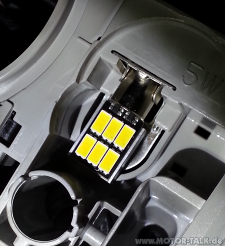

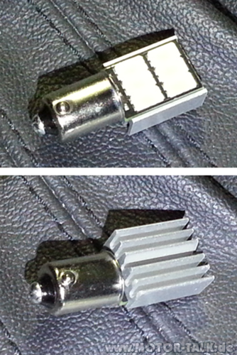

Sooft, wie ich die Leseleuchten schon rein und raus gemacht habe, entwickelt man da irgendwann die richtige Technik. Diese Sockellampen lassen sich eigentlich recht leicht in die Fassung einführen und bewegen, wenn man sie nicht verkantet. Ist natürlich über Kopf etwas anstrengend.
Die langen von Hypercolor mit 6 LEDs haben auch noch einen Kühlkörper drauf, lassen sich aber trotzdem erstaunlich gut verbauen.
Ich habe nicht die kältesten sondern um 4000 - 5000K genommen. Das gefällt mir sehr gut. Und hinten im Avant sind lange 42mm Sofitten im Dachhimmel (wie auch vorn) und in der Klappe auch jeweils 2x6 LED drin. Da kann es IMO garnicht hell genug sein. Die zwei in der Klappe leuchten das direkte Umfeld im Außenbereich sehr gut aus, die zwei Sofitten im Himmel den Kofferraum.

Danke für die schnelle Antwort. Ich hab die tausendmal gedreht und gewendet aber keine Chance. Werd mich nochmal dran begeben wenn in der Halle platz ist. Dann werd ich auch die Türbeleuchtung wechseln zur Not auch mit demontage der Verkleidung.
Schönes Wochenende.
Im Grunde musst du die Leseleuchten vorn erstmal locker in die Fassung bekommen (ca. 45 Grad Winkel zur Endposition). Wenn Sie in der Aufnahme sind, dann drücke ich sie nach hinten und drehe sie während ich sie nach hinten drücke in die Entstellung. Dann muss man sie nur noch langsam loslassen. Die Lampe kommt dann autom. nach vorn und sitzt exakt in der Fassung. Wichtig ist, im gedrückten Zustand zu drehen.
Du kannst z.B. einen kleinen Uhrmacherschraubendreher nehmen, um sie nach hinten zu drücken, während du mit einem zweiten die Lampe drehst. Ich kann das mit meinem eher kleinen/schmalen Händen/Fingern je nach Lampenart auch ohne Werkzeug. Wenn die Lampe schon im nicht arretierten Zustand hängt und klemmt, dann klappt das nicht. Sie muss locker/freigängig in der Fassung sein, bevor man sie in die Endposition dreht.
Bevor ich meine Technik raus hatte habe ich viel geflucht. :cool:
am 9. November 2013 um 16:34
ich habe dafür eine vorne gekrümmte Spitzzange genommen.
Den Lampenträger hatte ich kpl. ausgebaut und auf dem Terrassentisch liegen.
