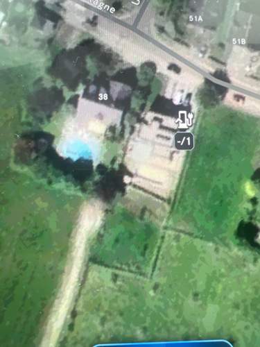

Was jetzt neu auf dem Navi ist, ich sehe meine Ladestation zuhause
Hast du die angemeldet oder ist eine Wallbox von Mercedes ?
Kann man neuerdings bei der Me App eintragen
Wo denn bitte? Sehe das nur für die Mercedes Wallbox
Karte unten Rechts dann auf das Zahnrad
Meine Ladestationen
Cool Danke für die Info

Also ich hab das jetzt auch mal ausprobiert.
Man gibt nur an welche max. Ladeleistung die WB unterstützt, wo sie sich befindet und was der Strom kostet...
eine Fernabfrage über Belegung usw. ist nicht möglich. (sieht man am -/1 im Bild).
Eine Verbindung von Wallbox zu Mercedes selbst ist damit nicht nötig.
Ich hab über die App die Ladesäule eingetragen, die Info wurde dann auch ans Auto übertragen.
Ahja, man kann max 3 individuelle Ladesäulen definieren.
