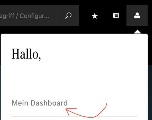

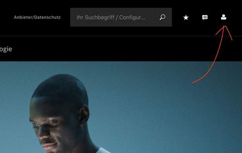

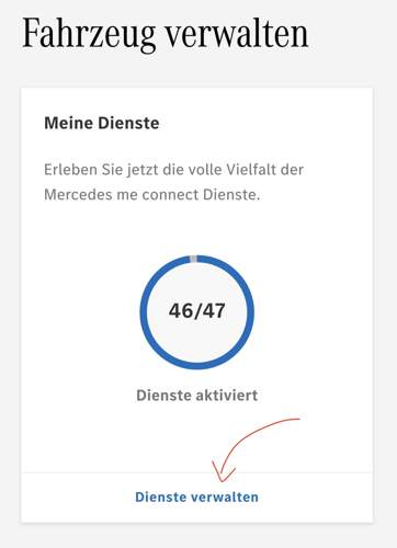

Entsprechend der Bilderreihe bin ich vorgegangen, wobei ich den Intsallationsprozess nicht mehr zeigen kann, da er aufgrund keinem anstehenden Update diesen Menüpunkt anscheinend ausgeblendet hat. Aber auf dem letzten Bild (auf dem die Auswahl der Heimatregion zu sehen ist) gibt es normalerweise auch die Möglichkeit für den Installationsprozess (erst lädt er den Download Manager herunter, dann muss man ihn installieren; WICHTIG: Den Download Manager dann immer aus der eingeloggten Mercedes.me Seite starten, da er sonst den LogIn nicht erkennt).
LogIn Mercedes.me
Auswalhl Dashboard
Runterscrollen auf "Meine Dienste"
+2
