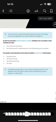

Hallo zusammen ,ganz kurz, ich bin seit gestern Bestitzer eines EQE SUV mit HS und würde gerne die Kartenansicht auf Satellit umstellen. Wie geht das?
Danke
Siehe Handbuch
Musst du per Sprachbefehl machen
