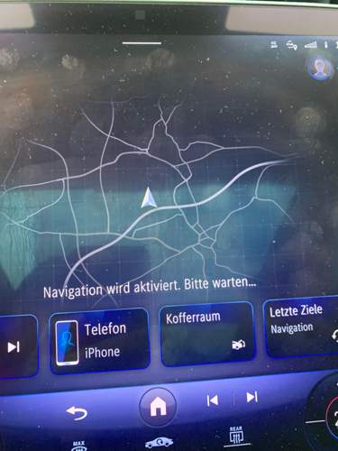

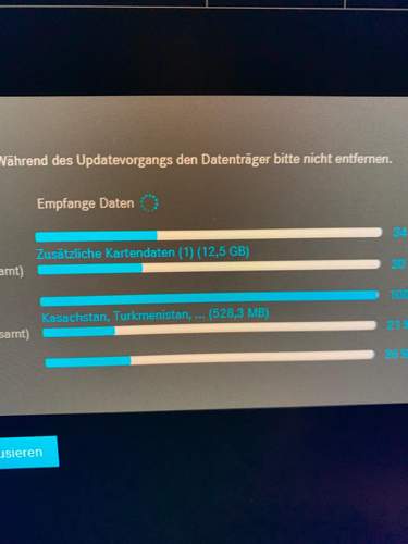

Neue Erkenntnis zur Installation, ich habe heute einen neuen versucht hinter mir, diesmal habe ich kompletten,
Update V21 geladen, ist ca.48 Gb und siehe da, und direkt am Anfang habe ich bemerkt zusätzliche Navi-Daten,
was ist das, lag es daran, ich denke doch das ist, ca.50 min hat das gedauert und jetzt ist der Navi auf neusten
Stand, schon beim Starten war ganz andre Verhalten am Display zu sehen, siehe mein Screen.
Ich denke, manche haben diese Zusatzdateien von Navi schon installiert und einige nicht, und die es nicht haben
werden mit Lokalen Updaten bedient, wegen die Fehlende daten kommt man nicht weiter, weil nur Teil Installation, gibt die Zusatzdaten nicht dabei.

Die Zusatzdaten haben nichts mit irgendwelchen lokalen Updates zu tun, beim Update per Stick war es schon immer so, dass damit noch zusätzliche Daten des Navis aktualisiert werden, die OTA nicht immer zwingend dabei sind.
In der Werkstatt wird oftmals auch noch die Satelliten-Karte auf Stand gebracht.
