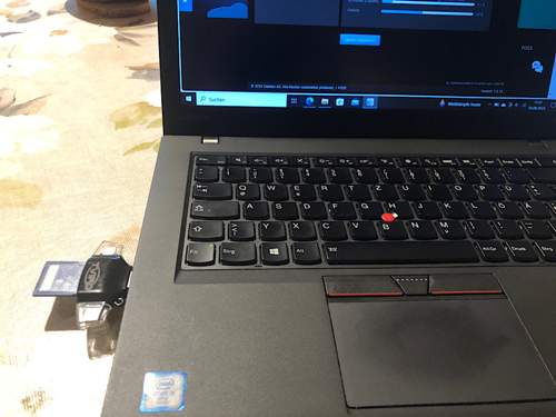

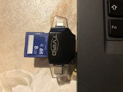

Übrigens, da hier immer mal nach dem USB Stick gefragt wird: Interessehalber hab ich’s einmal mit nem zusammengestückelten Adapter und SDHC Karte versucht. Funktioniert bei mir reibungslos…
