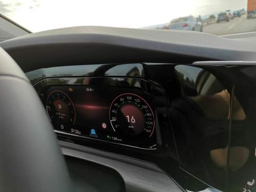

Aha aha, wir kommen der Sache näher, vielen Dank auch an Fladder, Denny und Dragon! Genau apbonn, die Funktion besteht trotzdem, ich habe dazu ein Beweisfoto, ich als Beifahrer, Stausituation im Feierabendverkehr, Meldung Travel Assist nicht verfügbar, gelbe Warnsymbolik, aber anhand des grünen Symbols seht ihr, dass die Regelung trotzdem funktioniert.
