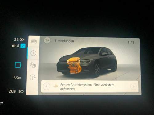

Golf GTE Totalausfall:
Als ich heute als Pendler wieder zu meiner Wohnung gefahren bin, hat sich mein GTE kurz verabschiedet.
Wie ist das passiert:
Ich fahre normal seit einer Stunde mit Tempomat 140 km/h auf der Autobahn im Eco Modus mit leerer Batterie. Als ich wieder einmal Probleme mit dem Radio hatte, habe ich beschlossen, das Radio auf Werkseinstellungen zu setzen. Danach hab ich wieder alles eingestellt und 5 min später hat komischerweise die Klimaanlage sehr warme Luft geblasen und ich musste immer mal hin und her tippen, dass kühle Luft heraus kam. Wieder 5 min später vielen auf einmal die ganzen Systeme aus und der Motor zeigte Fehler im Antriebssystem an. Ich konnte kein Gas mehr geben und bin kurz mit Warnblinker auf dem Standstreifen angehalten. Hab dann die Zündung aus und wieder an gemacht und zur nächsten Tankstelle gefahren (Die Fehlermeldung stand immer noch). Darauf hin beim VW Pannendienst angerufen und die Probleme geschildert. Die nette Dame wusste auch nicht, was der Fehler sein kann, aber die Werkseinstellungen haben damit anscheinend nichts zu tun. Sie bat mir an, einen Pannenservice zu rufen, aber da müsste ich 1-2 h bei der Tankstelle warten. Ich meinte, dass der Benzinmotor relativ normal läuft und ich noch 50 km zur Wohnung habe.
Daher hat Sie gesagt, dass ich langsam noch nach Hause fahren könnte. Mit 100km/h bin ich nun in der Wohnung angekommen und werde morgen dann mal die VW Werkstatt aufsuchen. Ich kann mir vorstellen, dass er einige Tage stehen bleiben muss. Aus beruflichen Gründen bin ich auf den Wagen angewiesen und jetzt sehr angep...t, dass er nach 1000km und 2 Wochen nach Auslieferung jetzt in die Werkstatt darf.
