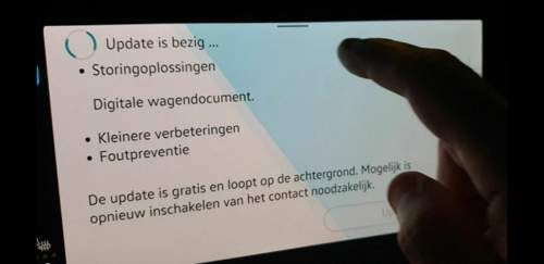

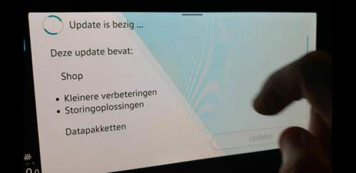

Wie funktioniert das manual update tatsächlich? Im Hintergrund befindet sich ein Update. Update aktualisieren gemacht
aber er gibt dies seit zwei Tagen?
Muss ich warten, bis das Update installiert ist?
Dies kann sehr lange dauern.

Update 1
Update 2
@cebbes30 schrieb am 16. November 2020 um 10:03:00 Uhr:
Ich kann den Shop auch nicht öffnen, aber ich kann eine Verbindung zur App "Wir verbinden" auf meinem Telefon herstellen mit meinem Auto.
Globus ist auch weiß
Das Update läuft während du fährst im Hintergrund.
Wenn du das Auto ausmachst stoppt das Update und er macht bei der nächsten Fahrt weiter.
