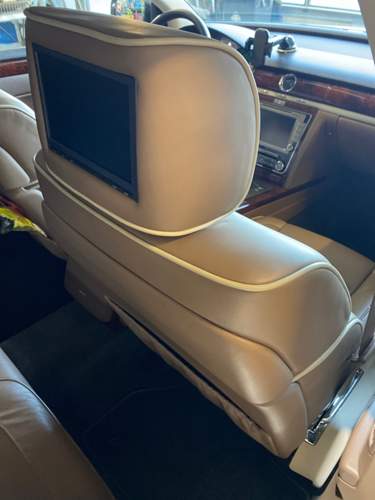

Hallo Leute,
ich habe bei meinem GP3 ohne originales Rearseat Entertainment einen gebrauchten Sitz mit Bildschirm gekauft.
Kann mir jemand sagen, ob ich in irgendeinem Steuergerät etwas programmieren muss mit VCDS damit der Bildschirm auch funktioniert?
So hat der Bildschirm leider keine Funktion. Nicht mal eine kleine Lampe oder irgendetwas geht an. Obwohl der Bildschirm beim Ausbau aus dem Spenderfahrzeug einwandfrei funktionierte.
Danke im Voraus für eure konstruktiven Beiträge

Ich versuche es mal mit einem Computer zu vergleichen. Wenn Du Dir nur ein Monitor kaufst, was soll das Ding anzeigen außer "no Signal".
ich gehe davon aus, dass im Sitzsteuergerät der Monitor aufgelistet sein müsste . Ich finde aber bei VCDS nichts.
Der Sitz ist ja komplett inklusive Monitor und Steuergerät.
Mein RNS hat einen DVD und im Handschuhfach ein 6-fach CD Wechsler
Dein Phaeton hat keinerlei vorbereitete Steuergeräte und was sonst noch an Elektronik notwendig ist verbaut, um mal eben einen Bildschirm zum Laufen zu bringen.
Der Monitor muss ja u.a. eine Verbindung zum RNS haben.

mein GP3 hatte keine Monitore in den Sitzen. Jetzt habe ich 2 gute Sitze mit Monitoren gekauft. Die Steuergeräte dafür sollten in den Sitzen sein. Aber wenn das Auto keine Kabel dafür vorgesehen hat zum RNS, dann geht es natürlich nicht. Dachte der Kabelbaum wäre dennoch vorhanden. Wenn das natürlich nur in Verbindung mit TV Steuergerät geht, dann ist es sinnlos weiter zu probieren. Das der P leider nicht.

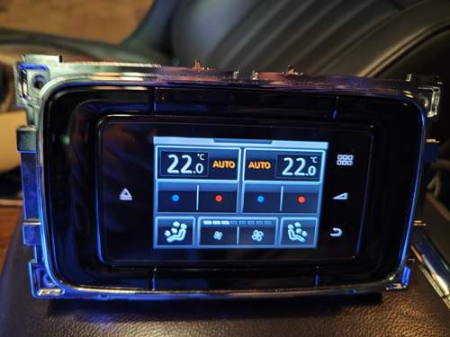

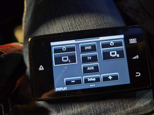

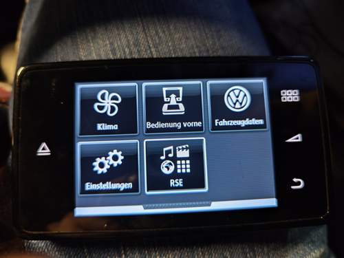

Kommt immer drauf an, was für Steuergeräte dafür verbaut worden. Das Sitzsteuergerät hat mit dem RSE nix zu tun. Habe selbst in meinem GP3 ne Ausstattung 18-Wege mit RSE von GP4 verbaut. Es musste der DVD-Player von mindestens BJ. 2014 mit allen Steuergeräten eingebaut werden, die Touch-Bedienung hinten, aber bis jetzt kein Bild von DVD. Selbst VW ist ratlos... Monitore gehen an, melden kein Signal und gehen aus. Heizungsbedienung funktioniert ohne Probleme. Falls jemand damit Erfahrung hat, wäre dankbar für Hilfe.

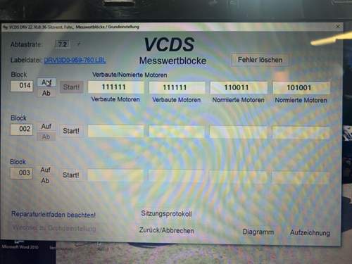

Habe die zum testen nur an die Batterie angeschlossen. Motor lief aber auch. Das Bedienteil hat keine Verbindung zum RSE. Verkabelt ist alles nach Schaltplan. Gehe davon aus, dass das ne Bluetoothverbindung ist. RSE selbst ist ja nicht diagnosefähig, die Bedieneinheit aber und die ist auch richtig codiert.
