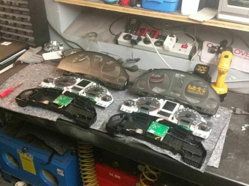

Hallo liebe Gemeinde!
Habt ihr eine Anleitung für mich, damit ich mein neues KI anlernen kann, die Wegfahrsperre neu anlerne und eventuell den KM Stand auf meinen alten ändern kann?
Hab AutoDia S101.
Danke! :-)
Lg Christian

Hallo Leute!
Habe heute folgende Email vom Tachodienst bekommen:
Sehr geehrter Herr Huber,
danke für Ihre Anfrage, die Angleichung des Kilometerstandes ist kein Problem jedoch kann laut unseren Wissen nicht einmal VW und Audi
die Wegfahrsperre umprogrammieren. Bei Audi ist es leider nicht möglich einen gebrauchten Tachometer einfach zu verwenden.
Wir können Ihnen Anbieten das wir das alte Kombigerät anschauen ob wir dieses Reparieren können oder eventuell zu einem Partner nach Deutschland senden. Sollte keine Reparatur möglich sein würden für den Aufwand ca. 50,00 entstehen.
Allerdings steht das Fahrzeug dann für die Zeit des Versandtes….
Sollten Sie die Variante mit dem Rep. versuch nützen wollen wäre es an einem Montag immer der beste Termin da wir falls das Gerät
Eingesandt werden muss wir das bis Freitag normal erledigt haben.
Kann ich daß KI jetzt entsorgen oder wie ist das zu verstehen?
Andere Frage, kann ich das Bauteil mit der Wegfahrsperre eventuell ins andere KI einbauen?
Lg Chris
eeprom umlöten oder flashen, je nachdem was er hat.... hätte ich noch VAG Dash Can würde ich dir das gerne machen.... mfg

Ohne Login Code wird dich das Steuergerät nicht reinlassen und den Code kann dir Audi nicht einfach sagen (funktioniert per Online-Datenverbindung nach Ingolstadt und dein Auto macht das dann mit dem Server klar).
Bei einem gebrauchten Tacho, bei welchem man den Login-Code kennt geht es auch mittels VCDS (und ich nehme an, Audi kann es damit auch, zumindest in der Theorie)... nur woher soll man den Login-Code bekommen -> Big Problem. Das geht dann nur noch über Tools, die den code knacken.
Bei mir wurd seinerzeit das Gebraucht-KI in den Werkszustand zurückversetzt (also auch das keine Login-Daten, ect. drin stehen) das anlernen mit meinem Login war somit kein Problem mehr.

Ich habe niemanden gefunden, der sich damit auskennt und werde jetzt selbst versuchen, ein paar Komponenten zu tauschen, soweit ich dazu komme, ohne die Nadeln abnehmen zu müssen.
Weiß jemand zufällig, welches Bauteil für die Stromversorgung bzw. für die Spannungserhaltung des KI zuständig ist?
Vielleicht spinnt da was....
Und nein, das Auto ist nicht geklaut oder sowas.
Ich versuche nur, meinen Dicken in Schuss zu halten, weil ich damit noch lange Jahre Freude haben will.
Nur wegen dem Rechtlichen! ;-)
Für was ist die grüne Platine im Deckel?
Lg Christian
20150509-160001
Oder wo befindet sich das eeprom, das könnte ich laut Felix umlöten?
