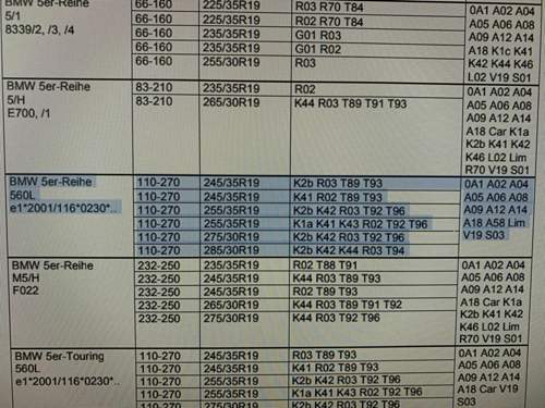

Die Reifengröße ergibt sich aus der ABE oder dem Gutachten der Felge. In diesen Dokumenten ist normalerweise festgelegt welche Reifengrößen auf die Felge gezogen werden dürfen. Ein Blick da rein genügt eigentlich um festzustellen, ob es passt oder nicht.
Also schau mal welche Felgen du haben möchtest und such dir das jeweilige Dokument heraus.
Du kannst das dann hier auch posten, dann können wir mal reinschauen.
Ich habe dir mal ein paar Beispiele aus meinem Gutachten hochgeladen. Da siehst du dann auch, dass wenn gebördelt werden muss, es im Gutachten steht. Die Reifenkombination steht da auch drin. Der TÜV/Dekra orientiert sich an diesen Unterlagen, wenn keine ABE vorliegt.
Fahrzeug und erlaubte Bereifung
Bördeln notwendig
Erlaubte Reifenkombination an VA und HA
