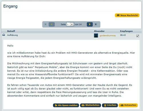

Jetzt verteilen die Jungs schon PNs mit Werbung für die neue physikalische Grundordnung....verglichen wird die Technologie jetzt mit einer Wasserstoffbombe!!! 🙂
Gibt es hier keine Trollwiese?
Ciwa
Bild-1
Leider nein. Wer eine PN mit diesem Mist bekommt, bitte diese als SPAM melden. Leider funktioniert diese Betrugsmasche nur, wenn die "Vertriebsspezialisten" ein breites Publikum erwischen. Wir haben 45 Mio zugelassene PKW. Wenn nur einer von hunderttausend auf diesen Mist hereinfällt, sind das bei 500€ je Stück bereits über 200.000€ Umsatz im Jahr und das bei einem Einsatz von wenigen Euro für Kabel, Plastik und ein paar Metallbleche.

Die oben gepostete PN verdeutlicht schön, wie mit allen möglichen Mitteln versucht wird, die "Kunden" zu überzeugen.
Insbesondere bei Menschen, die keinen technischen Hintergrund haben, funktioniert das offensichtlich. Insbesondere bei überschaubaren Kosten von 500 Euro.

Diese Masche kommt alle paar Jahre wieder hoch. Egal ob die Benzinpreise hoch oder niedrig sind. Übrigens wurde in einer der PNs die Kernfusion ("Wasserstoffbombe"😉 als analoge Quelle der Energie bemüht. Eine Wasserstoffbombe (gleich Fusionsbombe) wird nebenbei erwähnt mit einer klassischen Atombombe (Kernspaltung) gezündet um genügend Druck und Temperatur zu erhalten. Wie dämlich von den Kernphysikern - die geben die Milliarden für ITER und andere Teilchenbeschleuniger aus um diesen Prozess zu kontrollieren, wo der "informierte Kunde" den Kram für nur 500€ auch von einer britischen Limited kaufen kann. Klar.
