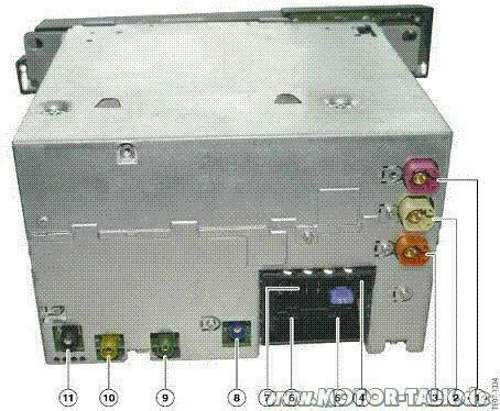

Geliefert wird ein neuer 10,25 Zoll - 3-Point kapazitiver Touch-Bildschirm und Verbindungskabel mit stabilen Steckerschuhen, der als Ersatz für den originalen Bildschirm dient.
In diesem befindet sich die komplette Android Hardware. Grundsätzlich muss nichts gelötet, gekappt oder neu gepinnt werden. Es hängt sich quasi in die vorhandenen Signal-Busse des Fahrzeugs ein.
Zusätzlich stehen zwei USB-Ports, ein OUT-AUX Kabel und eine GPS Antenne zur Verfügung.

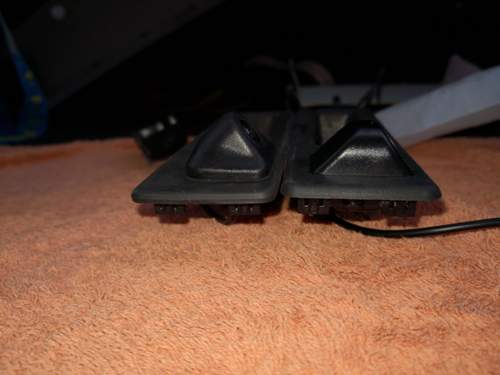

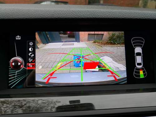

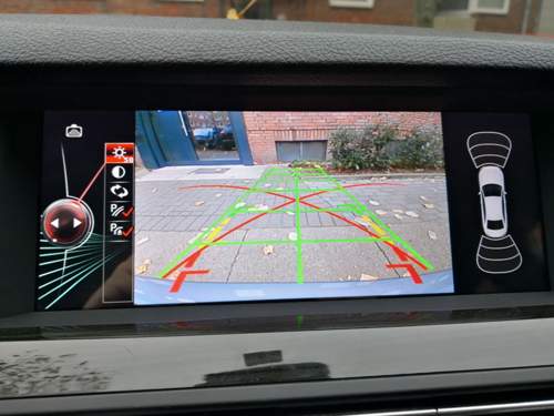

Integrierte After-Market Front/Rückfahrkamera Anschlüsse :
Neben dem Anschluss für eine DVR-Frontkamera bietet es ein voll integriertes Rückfahrkamera System , welches Lenkhilfen/Linien und das originale PDC vorne/hinten unterstützt . Ich habe mir dazu noch eine neue Griffschale mit Kamera für lediglich 59,-- Euro besorgt.
Die Umschaltung erfolgt mit dem Rückwärtsgang oder PDC Taste.
Bild 5
Bild 6

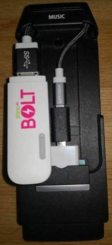

Die Daten-Verbindung erfolgt über einen WLAN-Hotspot – Entweder über ein Smartphone oder einen WLAN-Hotspot-Stick. (Wenn man denn Daten online braucht)
Apps, die man zusätzlich haben möchte, werden wie gewohnt über den PlayStore installiert und in der App Übersicht angezeigt. Innerhalb dieser nachträglichen Apps kann man allerdings nicht mit dem iDrive navigieren – dazu dient der Touch-Bildschirm.

  • - Rückfahrkamera App mit Lenklinien und PDC Integration

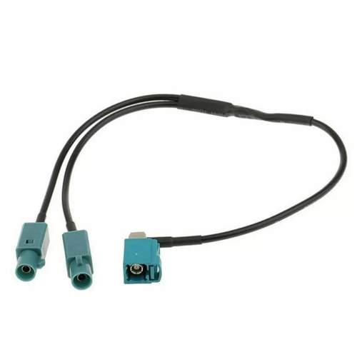

Die mitgelieferte GPS Antenne arbeitet ordentlich, kann also unter dem mittleren Lautsprechergitter am Amaturenbrett befestigt werden.
GPS

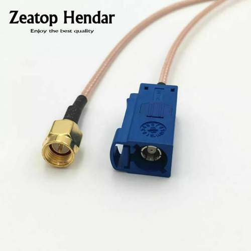

Diese ist allerdings ohne Elektronik und ist rein Koaxial-basierend angeschlossen. Das hat zufolge, dass sie bis zu 2 Minuten braucht, bis sie mindestens drei Satelliten hat. Eine Elektronische hingegen speichert die letzten Satelliten und ist weit schneller wieder einsatzbereit.
Ob diese Antenne neben GPS auch Glonass oder Gallileo unterstützt, verschweigt der Hersteller.
Bild 5
Bild 6

http://www.unichip-tec.com/
3. und, und und...ja ne is klar. nix und! Es ist sogar weniger als spiegeln, es macht einfach keinen Sinn auf einem Android. Das nennt man dann Perlen vor die Säue...
@user_530d schrieb am 27. Februar 2019 um 21:48:58 Uhr:
Für alle die sich nicht sicher sind, ich habe heute eine Antwort von ABB bekommen, darin heißt es:
...die beiden Eingänge sind gleichspannungsentkoppelt, also kein Problem für das Gerät am
Anschluss „Receiver2“...
Die Nachfrage bezog sich auf den GPS-Splitter 4605.01 und einer Benutzung steht nichts im Weg.
Habe mir mal einen für 44Euro (+ 2x8Euro für fakra-Kabel) heute bei Amazon bestellt. Werde den bei meinem 4.4.4er zwischen hängen, sicher ist sicher. Werde berichten ob und wie das ganze funktioniert.
@swa00 schrieb am 19. Februar 2019 um 21:39:12 Uhr:
Klar :-)
Ich habe eine SnapinHalterung (die eine induktive Antenne eingebaut hat), die dann mittels Kabel an unseren Haifisch angeschlossen ist (serie)
Eine alte Halterung für ein iphone S4 ( 20 euro in der Bucht, reicht schon)
Unter der dem SnapIn "Balkon" ist der Empfang genau so gut, so dass ich mit einem Zigaretten 12V/USB Adapter und einem kurzen Kabel den Stick unter den Balkon versteckt habe.
Die 8er Serie von Huawei ( auch Dingle genannt) hat dann die Eigenschaft automatisch online zu gehen , wenn Strom anliegt und man keine zusätzliche Taste drücken muss.
Der CanBus schaltet die Stromzufuhr nach ca 8 Minuten Stand wieder ab
Das hat ohne Komplikationen einwandfrei funktioniert.
Mittlerweile verwende ich aber den CarConnect Adapter der Telekom
10 GB LTE für 9,90 Euro mtl. sind unschlagbar
so, ich fand die Idee von
@swa00
ziemlich gut, also habe ich mir ebenfalls einen "LTE WLAN SnapIn Adapter" zusammengestellt. Es hat mich auf Dauer einfach genervt, jedesmal den Hotspot am Handy einzuschalten.
Teile inkl. Versand: (alles von ebay)
Iphone 4 SnapIn Adapter 12Euro
Iphone 10-Pin auf USB-C 8 Euro
USB-C auf USB-C (Buchse) 4Euro
USB-C auf USB-A 7Euro
Huawei E8372 LTE Wifi-Stick (Wingle) 40Euro
MultiSim (Drillisch PremiumSim) 2,90 monatlich (zusätzlich zum Hauptvertrag)
Die Antenne des SnapIn-Adapters befindet sich direkt unter dem Stick. Der Stick benötigt etwa 40s bis die Verbindung aufgebaut ist. Den Adapter-heck-meck kann man natürlich weglassen und direkt an den Zigarettenanzünder gehen, ich wollte aber gerne die USB-Ports in meinem Adapter nicht dauerhaft dafür belegen.
Bei dem E8372 in Verbindung mit MultiSim's muss man jedoch aufpassen. Es gibt zahlreiche Berichte, dass der Stick bei einigen Betreibern Probleme bei MultiSims macht. Und zwar leitet der Stick dann Anrufe direkt auf die Mailbox um, wenn gerade eine Datenverbindung hergestellt ist und auf der Hauptkarte (also am Smartphone) klingelt es erst gar nicht.
Bei den MultiSims meines Providers (PremiumSim) funktionert das ganze ohne Probleme, d.h. Anrufe kommen am Smartphone an.
Wer auf Nummer sicher gehen möchte, kauft entweder einen anderen Stick (z.b. den von der Telekom) oder benutzt keine MultiSim sondern eine einfache Datenkarte.
Das Angebot der Telekom (10GB für 10Euro) gilt leider nur für Telekom-Bestandskunden. Neukunden bekommen nur 5GB für 10Euro, was dann wieder nicht so attraktiv ist.
Lte-wifisnapin
