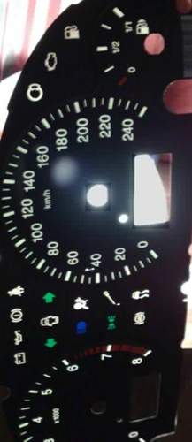

Wie hast du deinen Tacho umgebaut? Ich habe eine Erhöhung auf der Tachoscheibe, die man schlecht "entgrünt" bekommt. Hast du dir andere Tachoscheiben geholt? (z.B. Plasma-Tachoscheiben?)
MfG
Hallo, ich hab ein Bj. 05/05,
ich habe auch die Erhöhung in der tachoscheibe. Ich wollte mir auch Plasmatachoscheiben einbauen, das Problem bei dem nVL ist, das die Zeiger nicht auszubauen sind...! vFL Modelle scheinen da nicht die Probleme zu haben. Jeder Anbieter von Tachoscheiben verkaufen nur Tachoscheiben bis 2004.

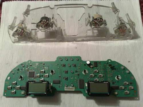

Ich habe die die Tachoscheibe unterhalb der Zeiger eingeschnitten, so das man sie nach oben wegziehen kann. Die Tachoscheibe besteht aus einer von aussen mit Siebdruck versehenen Polycarbonatplatte, diese ist mit einem grünen Lack versehen. Als Letztes ist ein weisser Lacküberzug aufgebracht. Ich habe die diese beiden Lacke mit einem Glasfaserstift entfernt. Den bekommt man in jedem Bastelladen, sieht aus wie ein Druckmienenbleistift), Danach habe ich die Glühlampen gegen LED`s ausgetauscht, da sonst zu viel gelbanteil durch die Tachoscheibe dringt. Nachteil: Im oberen Teil ist die Tachoscheibe ein wenig dunkler. Ich werde wohl eine Leuchtfolie in weiß zwischen Tachoscheibe und dem Plexiglasträger verbauen.

LEDs habe ich auch schon länger im Tacho! Ausleuchtung ist gleichmäßig. Habe LEDs mit 120° im 3er-Pack angeordnet, sodass sie fast gleichmäßig abstrahlen. Zusätzlich eine Haube eingeklebt, die besser streut. Eine Glühlampe strahlt da schon fast ungleichmäßiger!
Mit dem Glasfaserstift, habe ich das noch nicht probiert! Werde ich gleich mal testen...! Habe ich zum Platinen reinigen sogar liegen... (Flussmittel beseitigen!)

Ich habe jetzt doch nochmal nen KI geholt und die Zeiger abgezogen! Auch beim FL gehen die Zeiger runter... Mit dem Glasfaserstift, ging der grüne Lack auch gut runter...
EL-Folie hinter der Scheibe, habe ich ausprobiert... Leider nicht so genial. Ist leider nicht einfach so dimmbar. Bei LEDs, ist das Dimmen, eine leichte Übung... (PWM)
MfG
Hier, zwei Bilder dazu....
Tachoscheibe
Tachoteile
