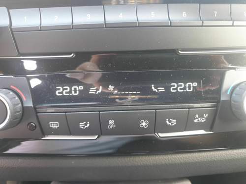

Habe auch ein Problem, aber nur mit der Lüftungsanzeige(siehe Bild) rechte Lüftungsstromanzeige fehlt nach oben.Lüftung selber funktioniert.
Anzeige defekt?
Kann man diese ersetzen oder auswechseln?
Oder muss die Lüftungs Displayeinheit komplett ausgetauscht werden bei BMW.
Danke für euere Hilfe.
Will ja jetzt nicht dumm nachfragen, aber du hast die Taste für die Verstellung schon öfter gedrückt?
Fände es nämlich schon komisch wenn nur die obere Anzeige defekt wäre.
Grüße,
Speedy
Ja habe ich. alle anderen Durchschalt Richtungen zeigen an, die nach oben nicht wie auf dem Bild erkennbar.
Mehrmals versucht durchzudrücken per Schalter, kein Erfolg.
Denke mal die Anzeige ist hin?
Die Anzeige ist nicht defekt. Die rechte Seite lässt sich nur auf Mitte und Unten stellen. Strich für oben nur links vorhanden. (siehe Bordbuch unter „Lüftung manuell“)
Bist du dir sicher?
Sind doch beide Seiten identisch in der Regelbarkeit des Luftstroms für die Belüftung.
...oder etwa nicht?
Bei meinen 5er war das vorher so!
Bin mir sicher, bekomme leider das Foto mit Beschreibung aus BA nicht angehängt
Ok, dann vielen Dank für die Info und den Hinweis!
Ja ist so.
Unter Luftverteilung manuell steht:
Scheiben und Fußraum: Nur auf Fahrerseite.
Scheiben, Oberkörperbereich und Fußraum: Nur auf Fahrerseite.
Wollte ich gestern schon schreiben, war mir dann aber nicht mehr sicher, da die Einstelltasten das ja so nicht hergeben. In der Drivers App steht das aber genau so drin.
Richtig, hab ich heute auch mal probiert und ist tatsächlich so.
