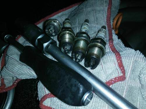

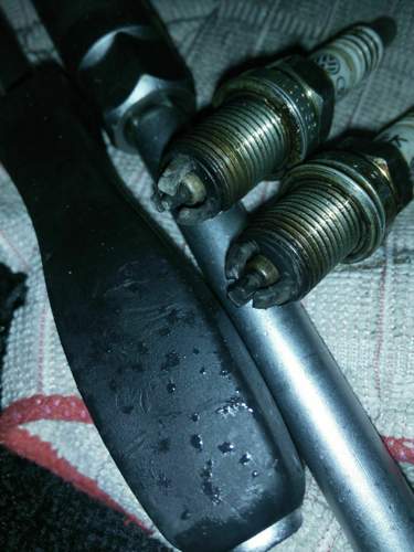

Habe interessantes über besagte Zündspule erfahren: Hab bei Beru angerufen die haben mir ersten Bestätigt das die 3 Zündspulen korrekt sind und zweitens konnten die diese Zündspule nicht identifizieren. Nur ein Angebot auf EBay gefunden, entweder A6/S6 oder a4 b6 1.8T. Habe dann heute meine neuen Zündkerzen eingebaut und mir die Zündkerze auf der die Fremdspule saß genauer angeschaut(Bild) sehr interessant das ganze 🙂
Der Benzinverbrauch muss bei zu fett nicht steigen, da das Steuergerät über die Lambdasonde merkt und die Einspritzzeiten verkürzt. Wenn es irgendwann "unplausibel kurz" wird, dann wirft der nen "zu fett" Fehler.
Jedenfalls ist auf dem zweiten Bild die Kerze aus dem rechten Zylinder nicht so prall. Das Kerzenbild sollte schon einheitlich sein. Hat aber IMHO nichts mit der Fehlermeldung zu tun, da die Kerze nichts am Gemisch ändert...

Also die Kerze ist definitiv schwarz die anderen haben ein gutes Kerzenbild. Hab jetzt mal die Zündspule an nen anderen Zylinder gehängt um das eindeutig zu wissen. Angenommen diese Zündspule feuert falsch (zu spät oder zu früh) dann stimmt die Verbrennung auf einem Zylinder nicht und die Lambdasonden melden zu fettes Gemisch etc etc.. Weil wenn, laut Fehlerspeicher, zu fettes Gemisch vorliegt müssten ja alle Kerzenbilder darauf schliessen lassen.? In erster Instanz werd ich aufjedenfall die richtige Zündspule kaufen um zumindest mal ne anständige Verbrennung herzukriegen. Stimmst du mir da zu? 🙂
Versuchs. Da die Lambdasonde das Lambda des Gemischs misst und eben NICHT wie von vielen Behauptet nur den Sauerstoffgehalt, kanns das nicht sein. IMHO sind die Fehler unabhängig. Koks spricht für zu viel Kraftstoff auf dem Zylinder, kaputte Spule/Kerze/Kabel oder fehlende Kompression. Oder fehlende Luft wenn zum Beispiel ein Einlassventil nicht richtig aufgeht.
Naja okay aber auch wenn die Fehler nicht zusammenhängen hab ich dann zumindest mal ne anständige Verbrennung um dann weiter zu suchen! Und ich mein wenn ein Zylinder nicht zu 100% leistungsfähig ist geht vermutlich auch ein bisschen Leistung verloren..
Hab jetzt heut nochmal die Kerzenbilder verglichen (hab ja die falsche Zündspule auf den 4. Zylinder gelegt) und mir is aufgefallen das trotz richtiger Zündspule wieder der erste Zylinder schwarz war und die anderen sehr gut aussahen.. Also scheint der Zylinder an sich ein Problem zu haben und nicht die Zündspule.. Super..

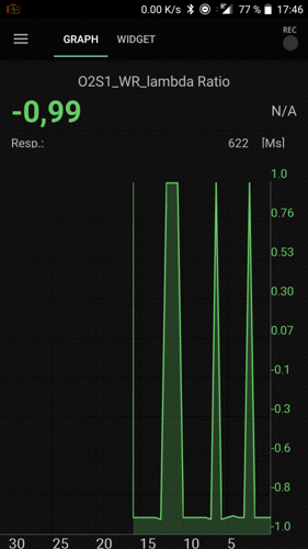

ich habe das ganze etwas aus den Augen verloren weil ich einfach nicht weitergekommen bin, hab einfach regelmäßig den Fehler rausgelöscht.. gestern habe ich dann bei betriebswarmen Motor Mal den Lambdawert im Leerlauf gemessen und hab mich stark über das Ergebnis gewundert. Die Werte gingen andauernd vom Negativen ins Positive, aber seht selbst.
