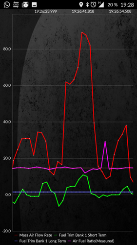

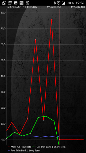

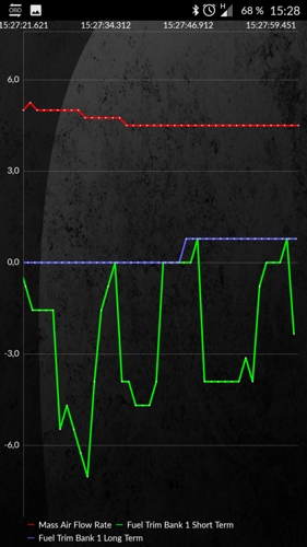

Ich habe mir jetzt die torque pro APP gekauft und damit kann ich einmal das Kraftstoff-Luft Gemisch messen und einmal einzeln die Luftmasse des Lmm (MAL). Zumindest wenn ich das richtig verstanden hab, ich geh jetzt mal testen.
Habe jetzt mal ne Live Daten Messung gemacht ( 6500 RPM 3. Gang ), werd daraus aber nicht wirklich schlau. Ich mach jetzt nochmal ne Messung wo ich alle Daten logge und schick das dann auch nochmal.
Brauchste nicht, die Trims sehen sauber aus. Luftmasse ist halt etwa Mau. Beim 3.Gang spielt die Zündung auch noch nicht die Rolle wie beim Topspeed, da auch etwas zu wenig Leistung noch reicht um die Widerstandskräfte locker zu überwinden und hochzudrehen.
Ok also heisst soll ich das gleiche nochmal im 4. Gang probieren? Oder kann ich damit jetzt Lmm und Lambdasonden ausschliessen?
Abhaken, die sind perfekt.
