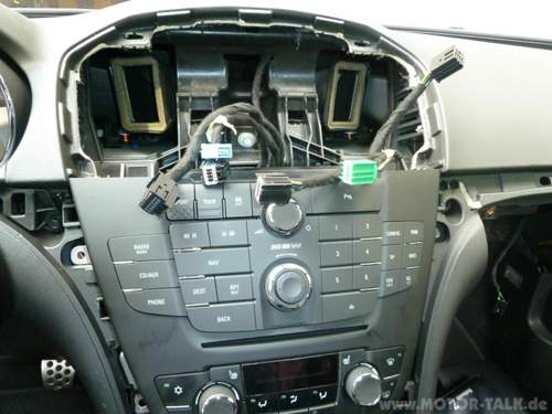

Möchte mich auch mal wieder melden nach Verstärkereinbau.
Mein FOH hat die Programmierung super hinbekommen. Alles Ausgänge auf Lowlevel, Remote aktiviert, Signaltöne normale Lautstärke. Der Einbau der Nano und des Adapterkabels im Bild 04 hat schon einiges gebracht. Ich musste kein Originalkabel im Auto zerschneiden, ein eventueller Rückbau ist jederzeit möglich.
Ich möchte jedoch noch etwas mehr Bass. Ich würde dafür Cinch-Kabel in den Kofferraum legen, Strom vom hinteren Sicherungskasten abnehmen.
Oder ist es einfacher die vorderen LS zu tauschen? Wenn ja welche sind gut? Dämmen mit was?

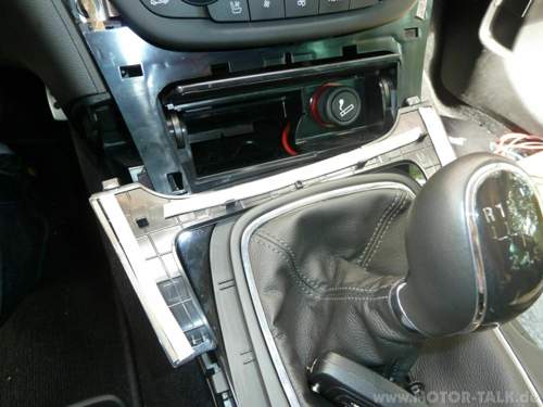

Noch eine Frage: Auf Bild 05 und 06 ist ein Teil zusehen. Was ist das?
Die Umprogrammierung und der Verstärkeinbau hat schon einiges gebracht. Es war mir klar dass ich für zusammen ca 210,00€ keine Wunder erwarten darf.

auch hier die Belegung des Standard Infinity Verstärkers mit Bildern:
Der Subwoofer wird mit 4 Kabel angeklemmt:
Links Sub+ Sub-
Rechts Sub+ Sub-
Der Center hat einen eigenen Anschluss! 4 Kanäle am Eingang und echte 5 Kanäle am Ausgang.
Das Sub Signal wird im Verstärker gemacht, liegt an den Eingängen nicht auf.
Power und Sub: Stecker X1-T3
