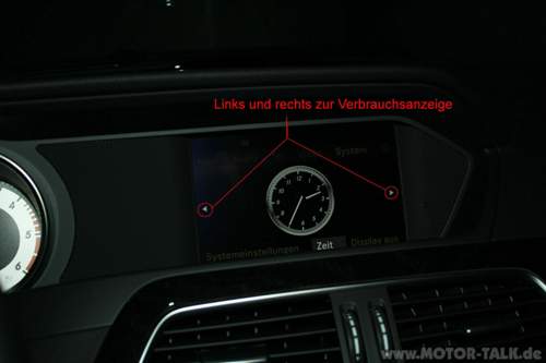

Howdy,
ich hab mal 2 Fotos gemacht wie das bei mir aussieht. Ich gehe über System/Zeit - dort wird standardmäßig die Uhr angezeigt. Mit einem dreh am Comand Controller kommt dann die Verbrauchsanzeige (hier bei mir leer weil der Motor nicht gestartet war)
Edit: Grad nochmal nachgesehen - auf die Verbrauchsanzeige kann ich im gesamten System Menü wechseln, egal auf welchem Untermenü ich stehe und die Zeit/Uhr wird nur angezeigt wenn die Zündung an ist... was auch immer die Uhr mit der Zündung zu tun hat...
Hannes

Hi!
Danke für die Bilder. Genau die beiden Pfeile nach links und rechts wenn die Uhr angezeigt wird gibt es in unserem C gar nicht. Ist es vielleicht Motorabhängig? Wobei der Verbrauch ja bei jedem im KI angezeigt werden kann. Sehr mysteriös...
Gruß Viper

Bei meinem ebenfalls keine Pfeile 🙁
