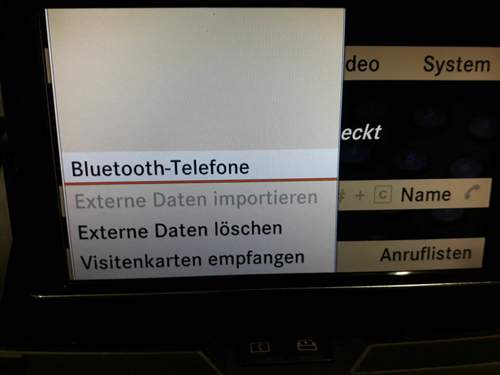

Benutze besser das Samsung zum testen (die SIM Karte muss nicht stecken) und denke an die 2 Minuten Bluetooth Sichtbarkeit. Also Bluetooth erst kurz vorher am Handy einschalten bevor du das Comand nach möglichen Bluetooth Verbindungen suchen läßt.
Kannst du auch die "Komfort Telefonie" auswählen oder nur die "Bluetooth Telefonie" im Comand Menü?
Wenn da kein RSAP Modul in der Mittelkonsole steckt (das blinkt ohne Bluetooth Kopplung), funktioniert nur die reine Bluetooth Telefonie!
Zusätzlich habe ich mein Telefon aber irgendwann auch über Bluetooth gekoppelt, benutze aber immer die Komforttelefonie über das RSAP Modul. Dabei wird im Prinzip meine SIM Karte im Handy an das Modul übergeben und die Strahlung (Empfang) ist außerhalb des Fahrzeuges.
Hier noch ein paar aktuelle Bilder von meinem Fahrzeug. Mein Handy unterstützt die SAP Kopplung, das von meiner Frau durch die Dual Sim Funktion leider noch nicht.
Ich habe extra kein weiteres Bluetooth Telefon eingeschaltet, deshalb ist Bild 4 wahrscheinlich dein aktueller Zustand. Normal sollte da dann aber dein Telefon zu sehen sein. Danach muss nur noch die Kopplungs Bestätigung nach Abfrage am Handy erfolgen und damit ist dein Handy dauerhaft gekoppelt.
Schritt 1 Auswahl
Schritt 2 aktualisieren
Schritt 3 Comand sucht

Hier noch etwas zum P20 ist zwar für ein P20 Pro aber vielleicht nötig und auch bei einem P20 anwendbar wenn es mit deinem Samsung Testhandy funktionieren sollte.
