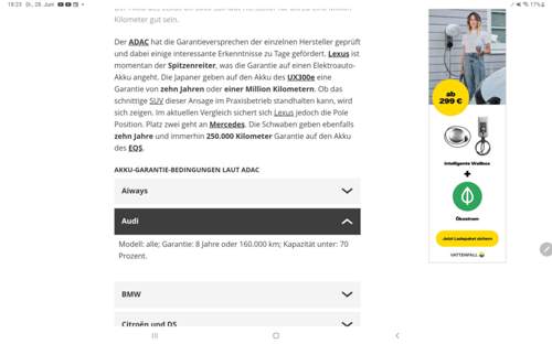

@M.Roland schrieb am 28. Juni 2022 um 18:25:15 Uhr:
@M.Roland schrieb am 28. Juni 2022 um 18:07:30 Uhr:
Ist bei allen Audi Modellen auch 70% garantierte Leistung bis 8Jahre oder 160000Km je nachdem was zuerst zutrifft.
[Von Motor-Talk aus dem Thema 'Q4 e-tron: Wartezimmer und Liefertermine' überführt.]
Mit dem ADAC habe ich leider keinen Kaufvertrag abgeschlossen. Ich kenne diese Seite natürlich. Habe dort auch hingeschrieben.
Unten ist der Text derkonkreten Garantiebedingungen für mein(!) Q4 aus myAudi aus meinem account. Das ist konkret. Da ist nicht zu deuten.
Alles, was irgendwer, auch der ADAC, über Audis Garantiebedingungen schreibt ist nicht relevant.
Auch die allgemeinen Bedingungen, die Audi irgendwohin schreibt, wenn im konkreten Fall heute Audi meinem Q4 die Garantie nicht gibt. Im meinem screenshot steht auch nichts von "in Klärung", was ich bisher auch gedacht habe.
Ich gehe davon aus, dass ich nicht der einzige bin, höchsten einer der wenigen, die das lesen.
Ich habe das meinem Händler geschrieben und bin gespannt, was der dazu sagt, oder ob er was sagt.
