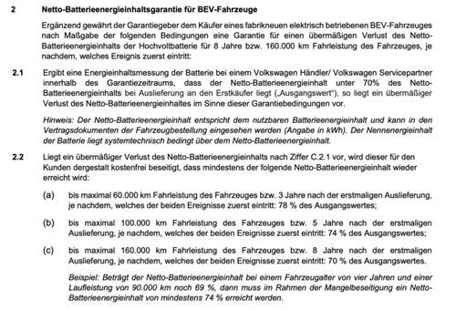

Erst mal sollte der Verkäufer nochmal zur Schulung, denn die Akkugarantie bei Audi (so auch beim Q4) beträgt 8 Jahre und/oder 160.000km.
Lieber ballex, dann geh du gleich mal mit. In deinem Link auf das Audi Dokument steht in der Tabelle für den Q4 ganz deutlich: "In Klärung".
Wir Q4 Besitzer haben scheinbar im Moment gar keine Garantie auf die Hochvolt Batterie.....
@tregobad: Da muss ich ballex in Schutz nehmen. Lies dir die Garantiebedingungen nochmal durch. Die Garantie selbst ergibt sich aus Nr. 1. Dort wird jeder Hochvoltbatterie eine Garantie über 8 Jahre bzw. 160.000 km zugesprochen bzgl. aller Mängel im Werkstoff und Werkarbeit und zusätzlich bei einem gewissen Verlust der Batteriekapazität, wobei sich der maßgebliche Schwellenwert aus Nr. 2 ergibt.
Auch wenn da steht „in Klärung“ wird die Garantie auf jeden Fall greifen, wenn die Kapazität nur noch 50% oder 60% erreicht.
Bzgl. Mängeln hat das „in Klärung“ gar keine Auswirkung, so dass die Garantie hier so oder so gilt.
Ich bin zum einen kein Verkäufer der Audi AG und zum anderen ist es so wie von @Skoalgetter bereits erklärt, das "in Klärung" bezieht sich auf den Schwellenwert (der Q4 ist eben noch sehr neu), nicht das generelle Bestehen der Garantie an sich. Bzgl. der Schwellenwerte wird sich Audi wahrscheinlich an denen von VW orientieren, da im Q4 auch keine anderen Akkus stecken als in ID.4 und Co. - den Ausschnitt aus den HV-Garantiebedingungen von VW habe ich unten angehängt.
