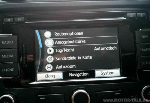

Ich kann bei mir die Ansagelautstärke der Navigation ausstellen. (Da waren ja einige der Meinung, daß es nicht gehen würde) Da mir das auch erst gerade aufgefallen ist und ich bisher auch noch keine Verkehrswarnmeldung angesagt bekommen habe, könnte das die Lösung sein. Hat/kann das noch jemand gegenchecken?
Ich habe das RNS310 mit der letzten bekannten Firmware 0358, Teilenr. 3C0035270B, Hardware-Vers. H20
Screenshots anbei.
Img-20140817-112700b
Img-20140817-112646b
Img-20140817-112739b
Weiß nicht, wer da der Meinung war, aber klar geht das.
Die Sache ist halt, dass du dann auch keine Navi-Ansage hast 😉
Habe ich bereits in Aw 2 geschrieben 😉
