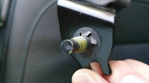

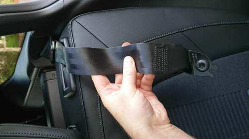

Schraube von Gurtverankerung hat sich komplett gelöst
Ford Focus Mk4
Ich bin aber sowas von Sauer!
Heute beim Händler weil I LED zu hoch eingestellt war.
Vorhin auf dem weg nach Hause hält meine Freundin plötzlich den Gurt in der Hand! Sieht abgebrochen aus!
Die Gurtverankerung ist ab. Keine Sicherheit! Kein Schutz des Gurtes!
Ich bin gerade echt dran vom kauf zurück zu treten, finde das Auto echt gut aber so etwas geht gar nicht!
Hätte ich bremsen müssen hätte es Tote geben können!

Da ist gar nix abgebrochen, der Gurthalter ist schlicht und ergreifend nie angeschraubt gewesen.
Ich wäre genau so angepisst, aber das Auto ist deshalb noch lange keine Schrottkarre.
Der Mangel sollte durch den Fordhändler aufgenommen werden und das Fahrzeug einer kompletten Überprüfung seitens der Ford-Werke unterzogen werden und dann sollte die Sache im beiderseitigen Einverständnis finanziell zu deinen Gunsten geregelt werden.
Solche Dinge dürfen nicht passieren, aber sie passieren leider immer wieder, da dort auch nur Menschen arbeiten die leider immer wieder Fehler machen.
Ich wünsche dir trotzdem eine unkomplizierte Nachbesserung und einen entsprechenden finanziellen Ausgleich oder ein anderes Fahrzeug.

Wo genau ist denn der Gurt "rausgebrochen".
Auf deinen Bildern sieht man leider sehr wenig.
Kannst du noch mal Bilder machen und die Stelle markieren?

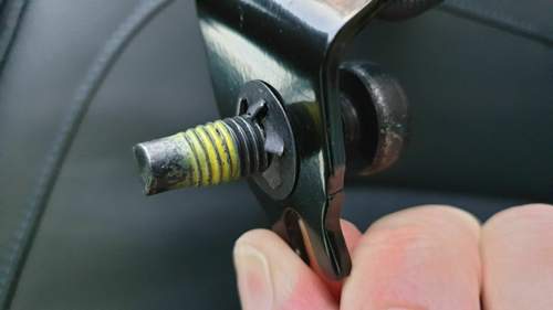

Bild4 am Sitz sieht man ein Blech.
Da müsste auf der Innenseite ein Gewinde sein, wo die Schraube befestigt ist.
mMn nicht gebrochen.
Absolutes no go, ab zum Händler, Garantiefall! Oder wenn du einen Schlüssel hast, schraub es eben dran. Am anderen Sitz orientieren in welche Richtung, und gut. Das gelbe zeug müsste Schraubensicherung sein, aber mach vorsichtshalber selber welche dran.
@treyy schrieb am 2. Oktober 2019 um 19:04:28 Uhr:
abgebrochen sieht das irgendwie nicht aus
Aber die glatte kannte? Müsste die Original Schraube sehen, dann würde man es wissen.

Eher nicht angeschraubt. Nicht zu entschuldigen.
Vorher niemand da gesessen?
Nur kurz zum Glück, da war noch alles normal, habe aber nicht darauf geachtet.
@TommyMk1 schrieb am 2. Oktober 2019 um 19:55:16 Uhr:
Und das Gewinde ist "weit" vorher zuende.
Der Fehler ist wenn bei der Mutter und somit vermutlich nicht verschraubt.
