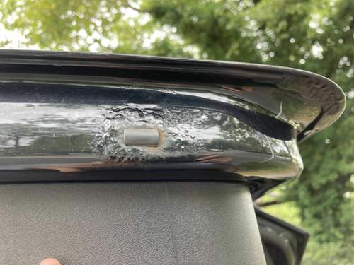

der letzte Beitrag ist aus 2014, bei mir ist das Rost-Thema leider sehr aktuell. Mein S3 hat rundherum an mehreren Stellen Rost. Beide Türen vorne sind betroffen, die dritte Bremsleuchte, sowie die Heckklappe. Jede Werkstatt, die den Wagen sieht, sagt das sei nicht typisch für das Auto. Der S3 ist BJ 02/2007. Ich hänge mal ein paar Bilder an. Meint ihr es gibt hier noch eine Chance, dass hier aus Kulanz etwas übernommen wird?
Rechts hinten
Heckklappe

Moin...das sieht nicht gut aus mit dem Rost.
Audi gibt 12 Jahre Garantie gegen Durchrostung...das wäre bei dir 2019 vorbei gewesen.
Denke das sieht schlecht aus...
Mir scheint auch die vorgesehene Aktion gegen Rost nicht durchgeführt zu sein (geänderte Zierleisten die weniger reiben und die Plastikstopfen gegen Gummistopfen tauschen)...das wird der Grund sein warum der Rost zu nagen konnte.
VG
Ich denke auch, dass Du da keine Chance mehr hast.
Mein 8P hatte damals schon im 1. Jahr gerostet, selbst da musste ich lange kämpfen, bis das überhaupt akzeptiert wurde :D
Viel Erfolg

Servus Micha, welche Gummistopfen meinst du? An der Heckklappe?
@akiale schrieb am 9. März 2022 um 19:22:47 Uhr:
@micha225 schrieb am 9. März 2022 um 16:41:17 Uhr:
VG
Moin...genau...schau mal hier, da hatte ich dMals alles zusammengeschrieben:
