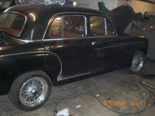

Danke erst mal für die Info ,aber er soll ja nicht ständig tiefer sein.Ich hätte gern 2 oder drei Stufen darum wohl ein air ride System. Ich will nicht rumhopsen sondern ne Luftfederung mit einstellen Möglichkeit. Und noch an alle anderen hier im Forum ich liebe auch original getreue Fahrzeuge finde aber tiefergelegte auch super.

Also erst mal danke für den tip mit Mechatronik aber das übersteigt meine Möglichkeiten.Dachte wie schon angeführt an eine airride ami Version.Da ich noch sehr geile allu speichenfelgen habe mit 225 reifen wird er super da stehen wenns dann klappt.Ich dachte eben das es hier jemanden gibt der so etwas schon mal gemacht hat.
Und wieder zur info es ist ein w180 Ponton 220s.

Nun bin ich verwirrt. Der ponton hat doch blattfedern hinten oder ?!
Moin Moin !
Nein , und wenn ,wäre das ja kein Problem.
Was aber ein Problem ist ,sowohl Ponton als auch Flosse und die daraus abgeleiteten Baureihen SL und S-Klasse bis 1972 haben eine Pendelachse hinten ,weswegen eine Tieferlegung technisch nicht möglich ist.
