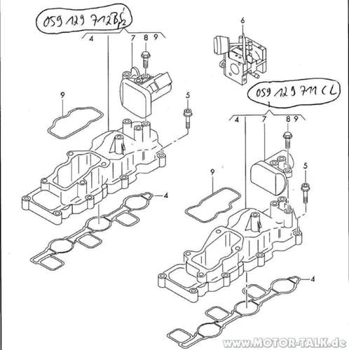

Und zwar 059129086 L das ist die Teilenummer von dem Stellmotor von Ebay!
Die Teilenummer von dem aktuellen kompletten Teil von Audi lautet 059 129 712 BS (Saugrohrklappe 2)
059 129 711 CL (Saugrohrklappe 1)
Im Angehängten Bild ist auch die Bezeichnung 1 und 2 zu sehen die mit der Teilenummer überein stimmt und laut dieser zeichnung und Teilenummer müsste das eigentlich passen das die Nr 2 auf der rechten seite (Beifahrerseite) ist.
Kannst du mir vieleicht mal die Teilenummer des Stellmotors von deinen aktuellen neuen Klappen schicken damit ich die mal vergleichen kann?

Ja das ist klar das ist die aktuelle Teilenummer für das "Komplette" teil mich würde mal interessieren welche Teilenummer "Nur" der Stellmotor von dem neuen teil hat 😉 die nummer kann man ja nicht im system nachschauen da nicht mehr einzeln gelistet die kann man nur vom Motor selber ablesen wenn man das neue teil bestellt.
Dann kann ich nämlich schauen das ich mir den neuesten Stellmotor besorge zum testen.
Eine Info die ich noch heraus gefunden habe ist das es vermutlich bei den Stellmotoren zwei unterschiedliche Versionen gibt mit unterschiedlichen Steckern bzw Pins. Entweder 3 oder 4 oder 4 oder 5 da gibts unterschiede.
Muss dann mal schauen wieviel Pins in meinem Stecker vorhanden sind.
den Motor bekommst du nicht einzeln ...
ja das ist mir klar das ich den bei Audi nicht neu bekomme ;-) Aber mich würde die Teilenummer interessieren die drauf steht weil bei ebay gibts die für nen paar euro neuwertig und 20 euro würde ich schonmal zum testen ausgeben und nur den motor tauschen bevor ich alles zerlege und beide einheiten komplett tausche ;-.)
Also habe gerade bei mir nochmal geschaut und bei mir ist der Stellmotor mit der Teilenummer : 059 129 086 L verbaut!
Diesen habe ich Neuwertig gerade bei Ebay gekauft und werde diesen mal tauschen wenn ich das Teil bekommen habe und neu anlernen :-)
Mal sehen ob es damit getan ist oder ob ich doch alles tauschen muss ich werde berichten 😎

Die Bezeichnungen im Audi Teilekatalog sind nicht konform zur Bauteilebezeichnung in den Rep Anleitungen und dort werden die Saugrohrklappen als Saugrohrklappe und Saugrohrklappe 2 bezeichnet. Glaubs mir oder glaubs mir Nicht, meine Saugrohrklappe 2 war auch kaputt und die sitzt LINKS bei meinem, aber vielleicht hast du ja ne Sonderausführung. Leider darf man ja org Audi Auszüge nicht posten (Urheberschutz) sonst würd ichs dir hier zeigen.
Aber autm Bild kannste zumindestens sehen das es bei mir auch die 2 war die Probleme verursachte.

also habe heute den Stellmotor bekommen und diesen noch getauscht. Um es nochmal klarzustellen die zweite saugrohrklappe ist die auf der fahrerseite also du hattest recht ;-)
Habe den Motor getauscht und neu mit VCDS angelernt. Da der ja so gut wie neu war sitzt auch das verbindungsstück mit dem kugelkopf wieder fest da anscheinend der kugelkopf schon etwas abgenutzt war.
Desweiteren habe ich die Klappen nochmal getestet also unten an der welle haben sie kein spiel und gehen auch ganz leicht.
Fehler gab es keine bei der probefahrt und es scheint auch alles super zu funktionieren.
Die Stellmotoren selber können auf beiden seiten angebracht werden und diese kann man auch nicht versetzt anbringen da diese zwei nippel für die justierung haben und somit komplett identisch sind von der position wenn man diese wechselt. Meiner meinung nach will audi da nur geld machen weils die ja sogar mal einzeln gegeben hat.
