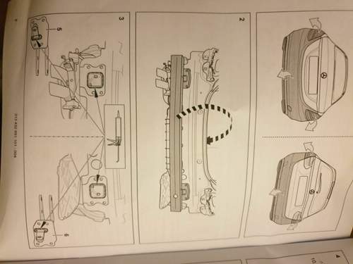

Moin,
Ich bin bei meinem S205Mopf C220d gerade auch gerade dabei eine AHK von Westfalia nachzurüsten. Leider ist die Anleitung nur bebildert und ohne Text -> nachdem ich den alten Schlossträger entfernt habe (und in den Kofferraum schmeiße 😁) soll ich augenscheinlich eine Dichtmasse auftragen?!
Was benutzt man dafür? Hab noch Acryl, kann man das verwenden?
16082422870769052076398594590741
Ich habe Sikaflex genommen.
