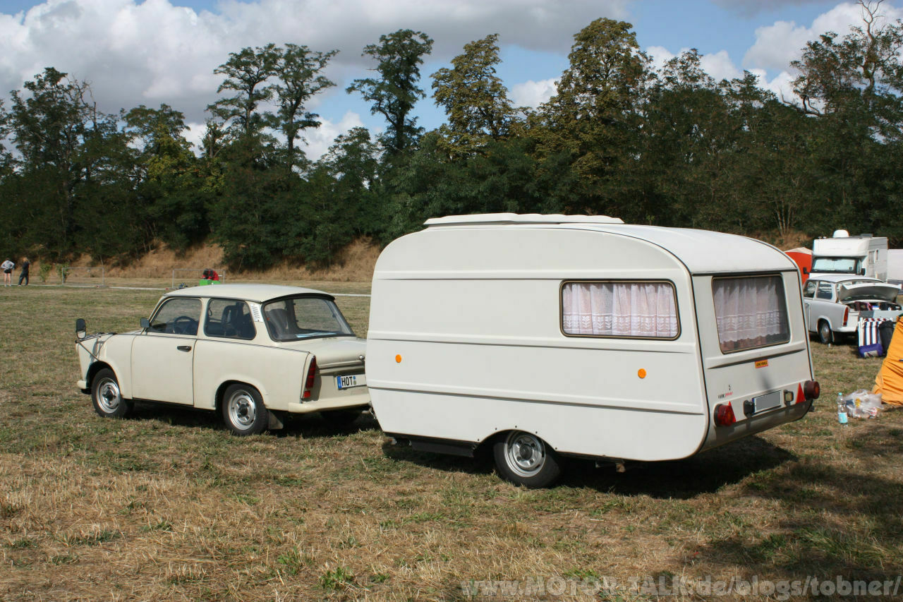

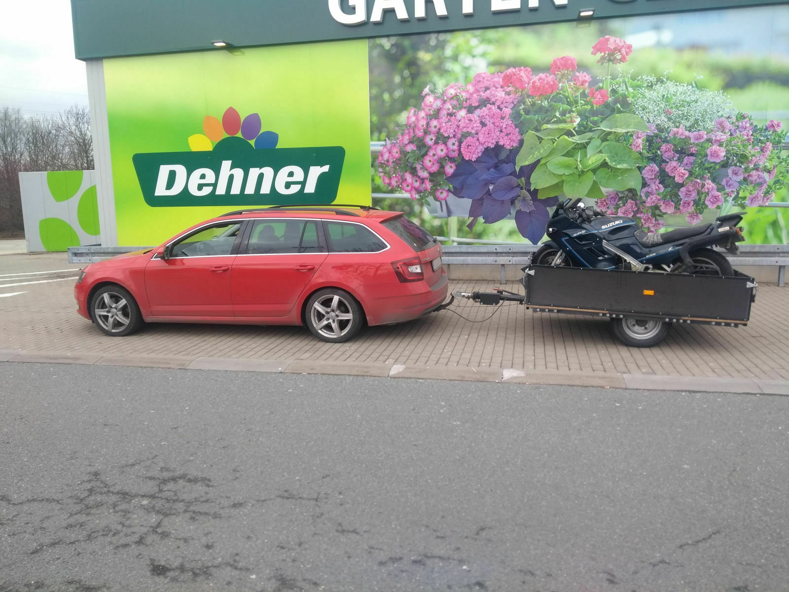

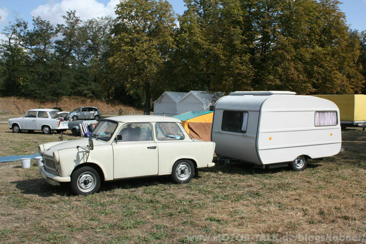

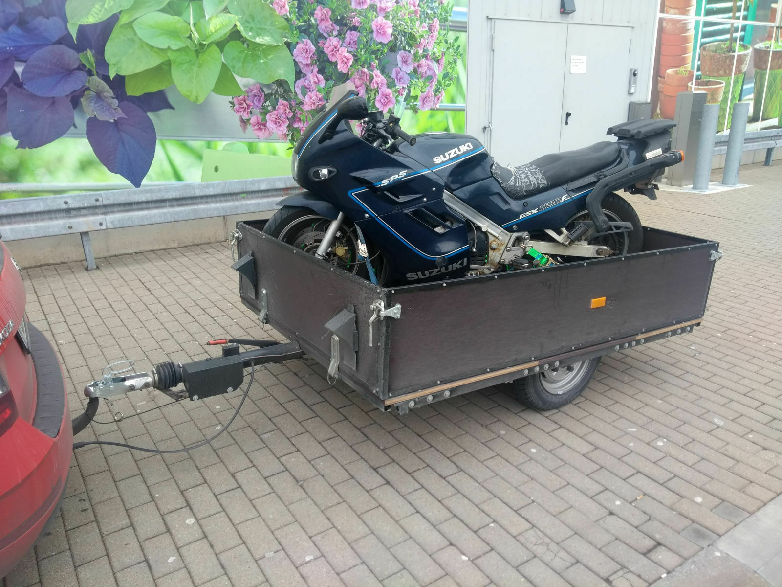

Sensationelle Schnapsidee, die der Tobner da wieder hatte... bauste mal nen Anhänger.
Warum denn das? Noch nicht genug Projekte? Die Antwort ist einfach: Psychische Selbstkasteiung.
Nein, Spaß beseite. Ich wollte meinem Hobby genreübergreifend frönen. Ich fahre gern Motorrad und ich unternehme auch gern Touren mit dem Pappmann, warum das nicht verbinden? Die Idee kam mir, als ich letztes Jahr einige Motorradtouren plante und feststellen musste, dass die Startpunkte der Touren immer weiter weg rücken, weil man das heimische Gefilde schon desöfteren abgefahren hatte. Man will ja auch mal den Harz abfahren, die sächsische Schweiz/Elbsandsteingebirge/Kiffhäuser oder bayrischer Wald. Wie geil wäre es, wenn ich stilecht das Motorrad an den Trabant bekäme?!
Stilecht... bedeutet im Kern, es muss ein DDR-Anhänger sein. Viele DDR-Anhänger gab es nicht und noch weniger eignen sich zum Transport eines Motorrades. Prinzipiell sind die DDR-Anhänger schnell aufgezählt:
1. Die kleinen HP300/HP400 -> kleine Räder, zu wenig Nutzlast, viel zu klein und hässlich
2. HP500 ->Ginge, muss aber gebremst sein für den Trabant, sind relativ teuer und zu kurz
3. umgebauter Wohnwagen

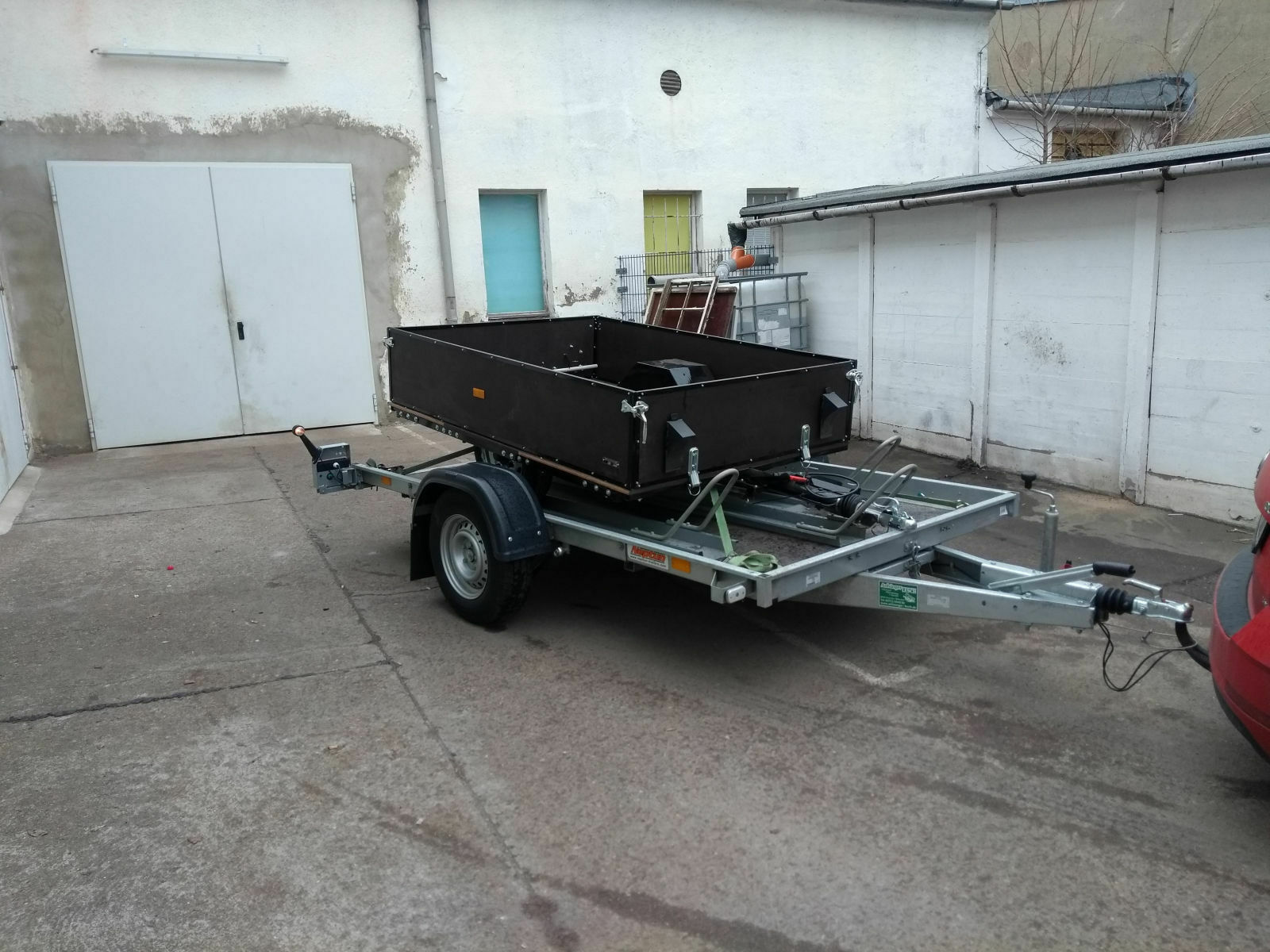

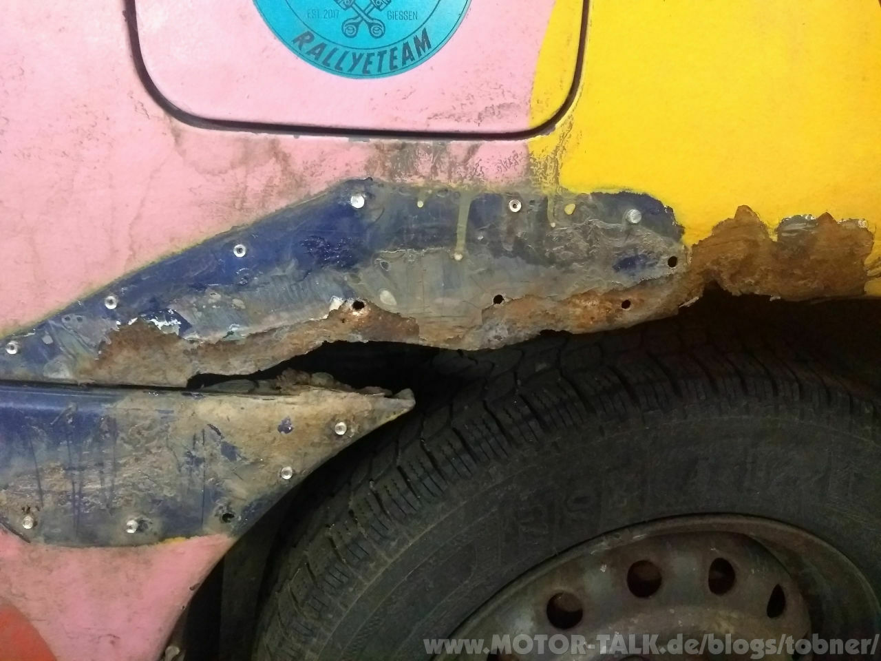

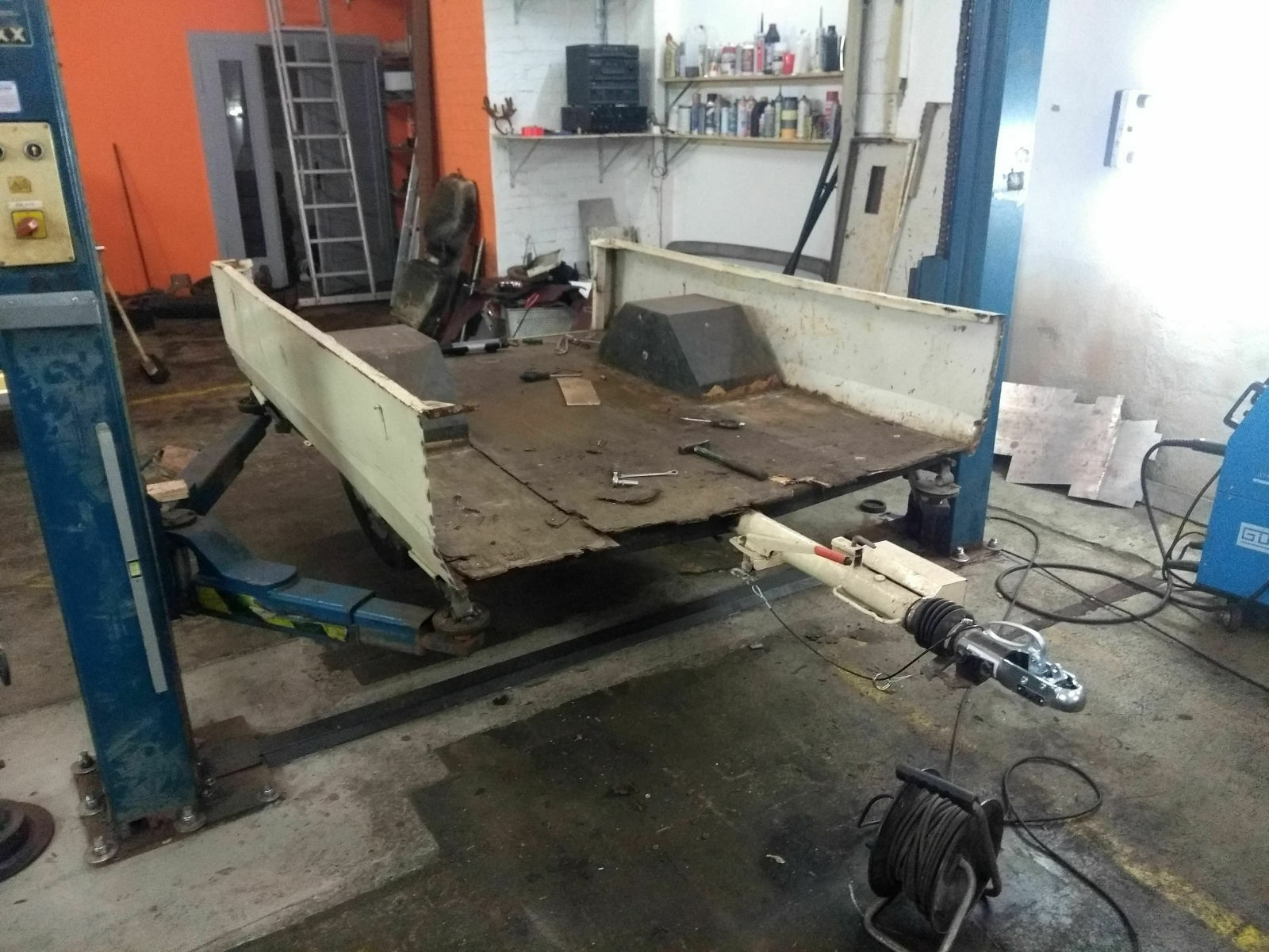

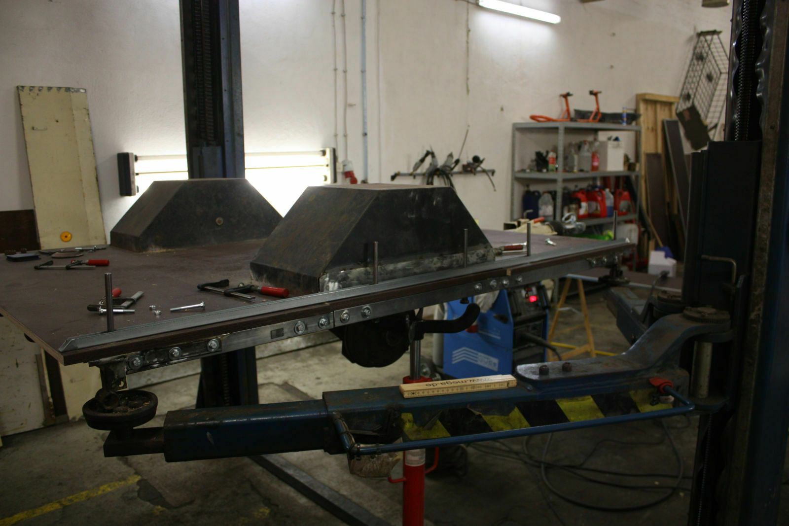

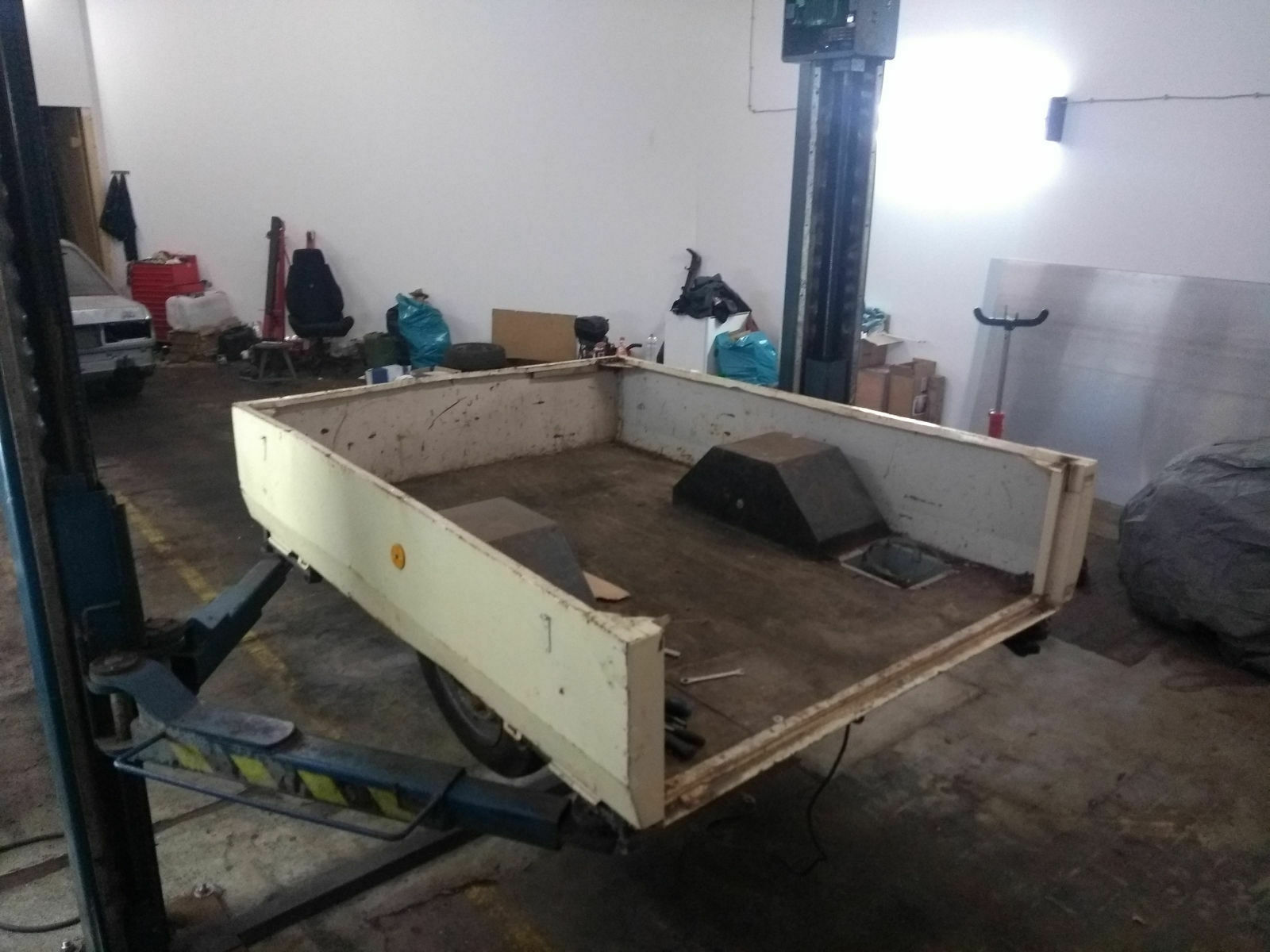

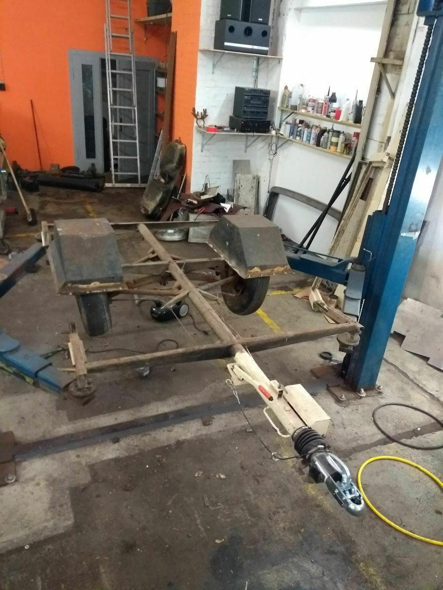

Und bei 3. stieß ich wie durch Zufall auf einen leeren Camptourist-Anhänger. Ein CT6-1, BJ.76 ohne Zelt, dafür gebremst und für 100Euro die absolut perfekte Basis. Zu Schade war er auch nicht, weil der Aufbau in einem eh schon desolaten Zustand war. Plan war, den Aufbau zu erneuern, Die Bordwände neu zu bauen und dann als offenen Kasten (evtl. sogar mit 100km/h) zuzulassen. Hier fing es an, kompliziert zu werden.
Beim Bau kommen dann so Ideen und Probleme, die man halt so nicht vorhersehen konnte. Die erste Idee war, einfach eine Platte auf den Rahmen und fertig, für das Bike reicht das. Die zweite Idee war, einen Kasten mit Bordwänden zu bauen. Die Bordwände sollten vorne und hinten nach unten klappbar sein, an den Seiten abnehmbar. Danach kam mir die Idee, keine Schiene fürs Bike auf die Bodenplatte zu bauen, sondern nur eine Motorradwippe zu verwenden. Dann könnte ich den Anhänger auch für Gartenabfälle, Möbel oder die nervende Schwiegermutter hernehmen. Als Allzweckhänger.

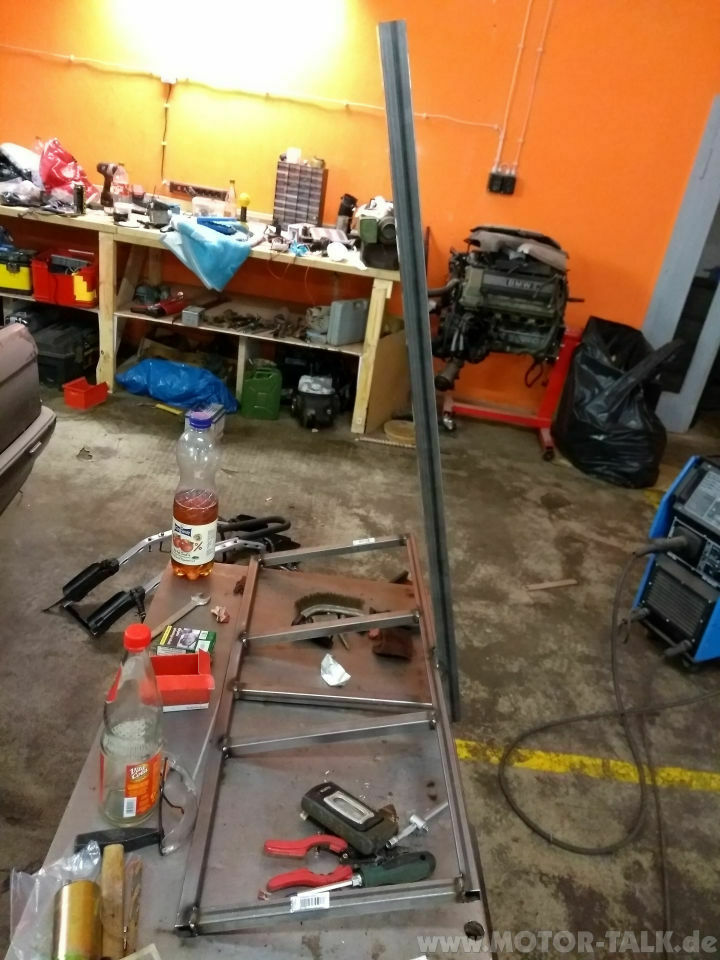

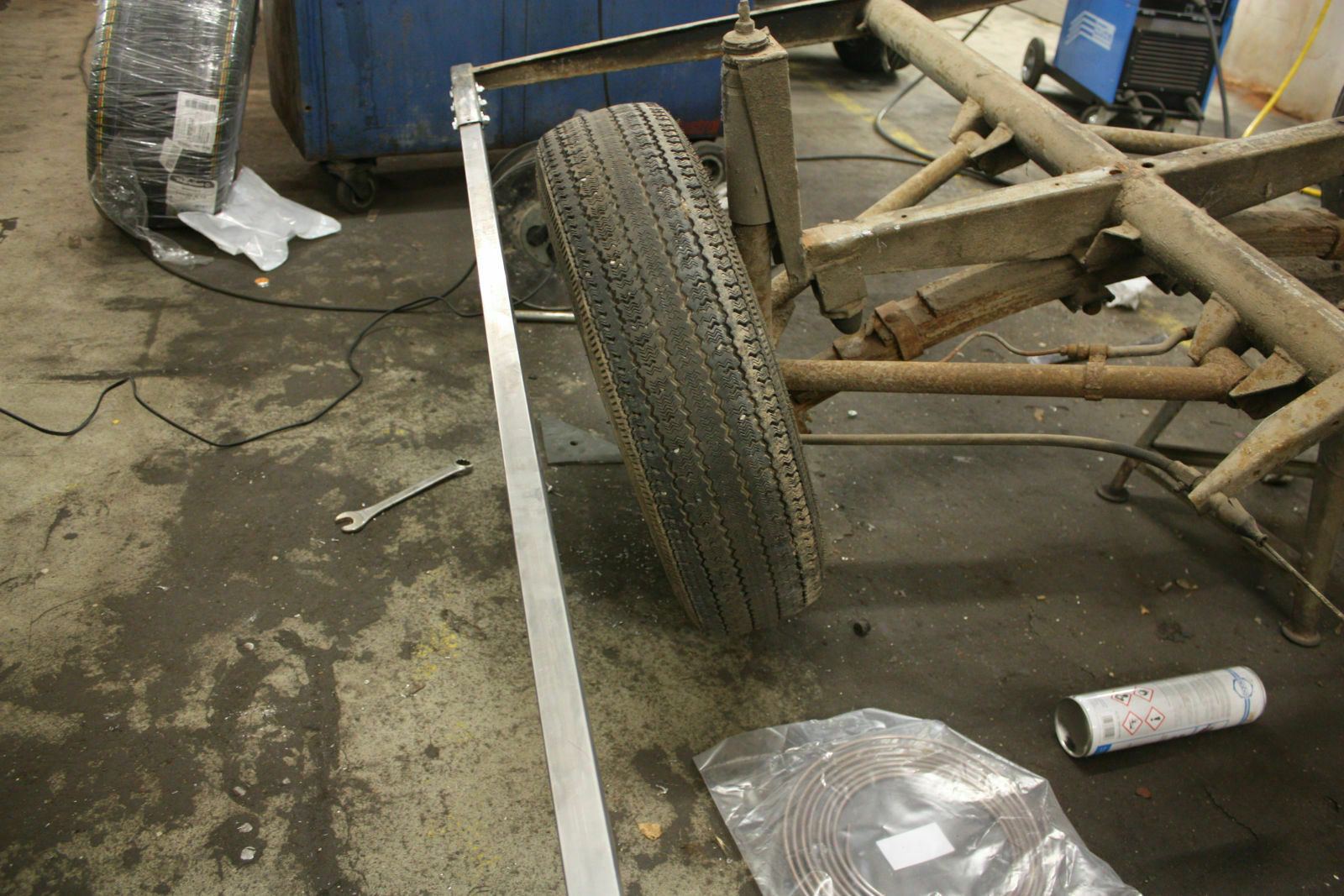

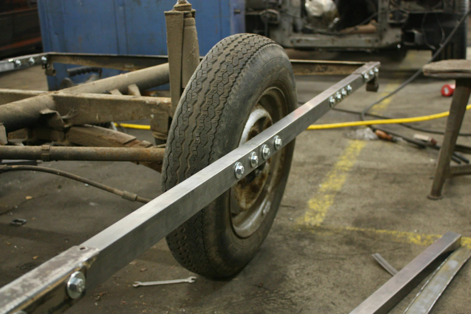

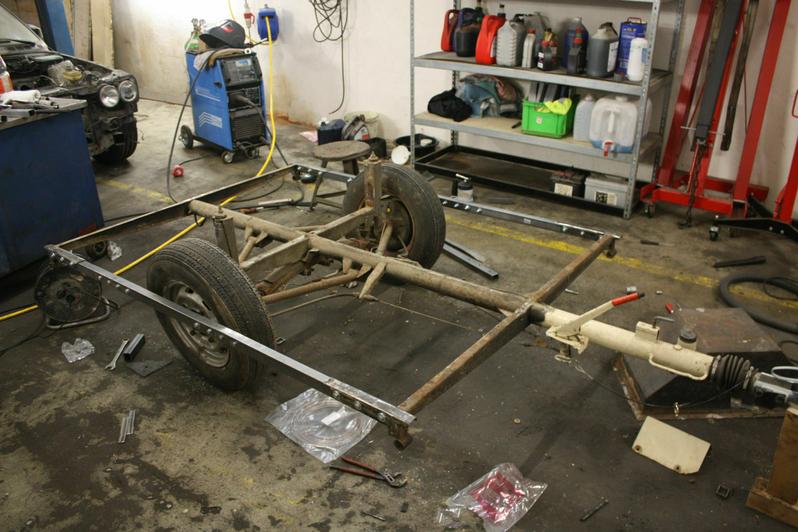

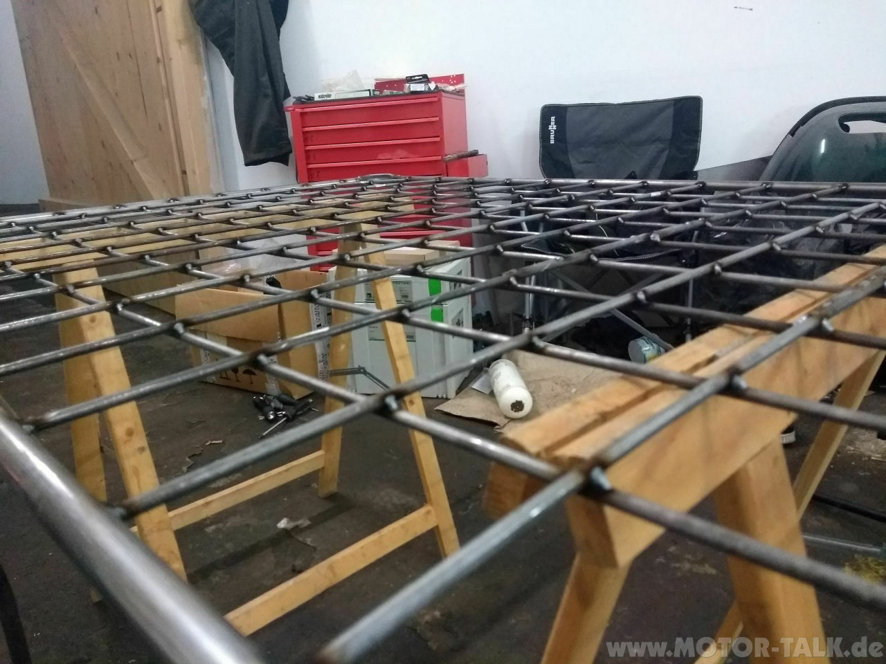

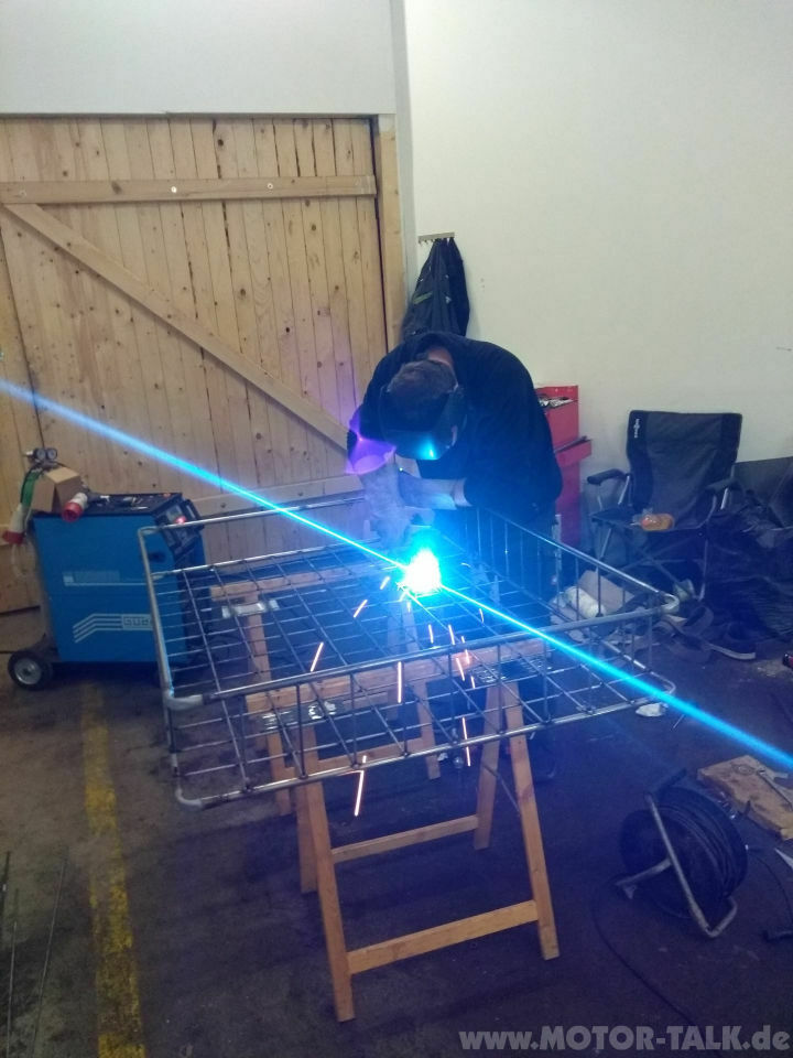

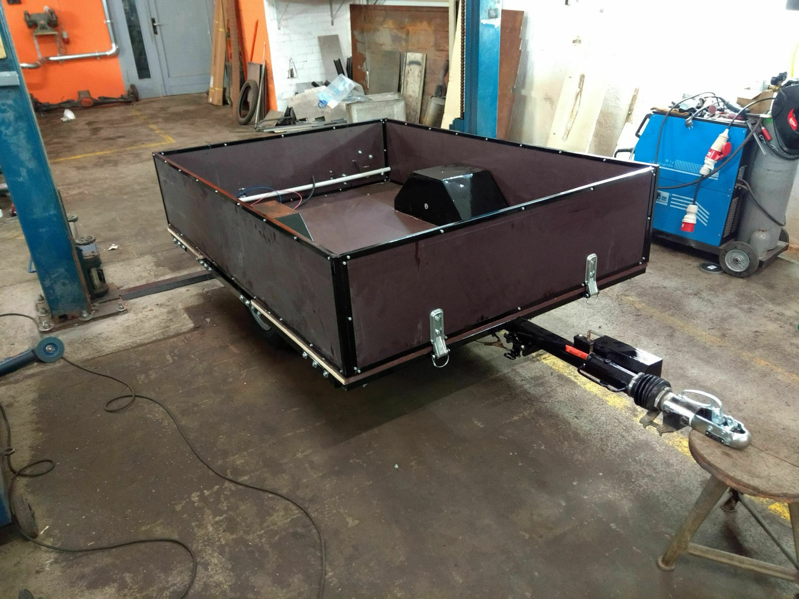

So grob sollte es werden, der Rest wird sich schon beim Bauen ergeben. Also habe ich den Anhänger bis auf den Rahmen zerlegt:
[bild=1]
[bild=2]
[bild=3]

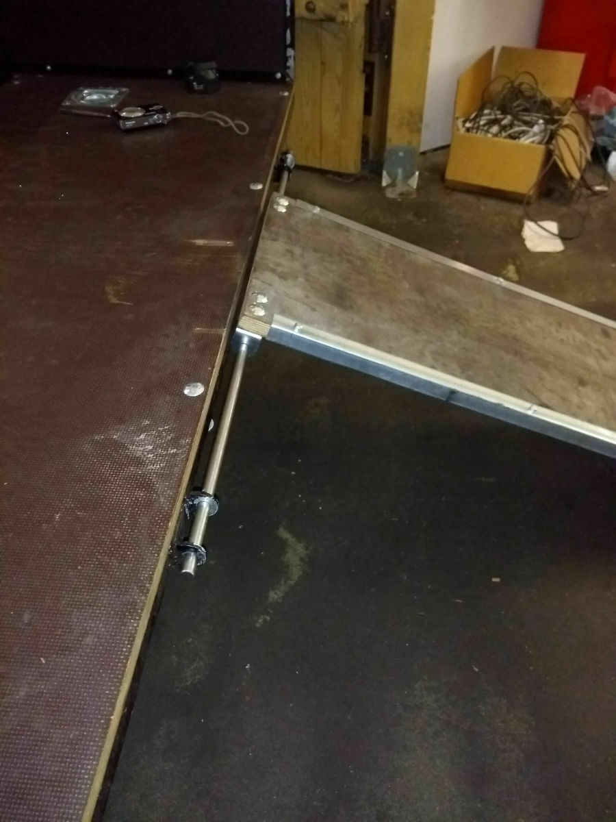

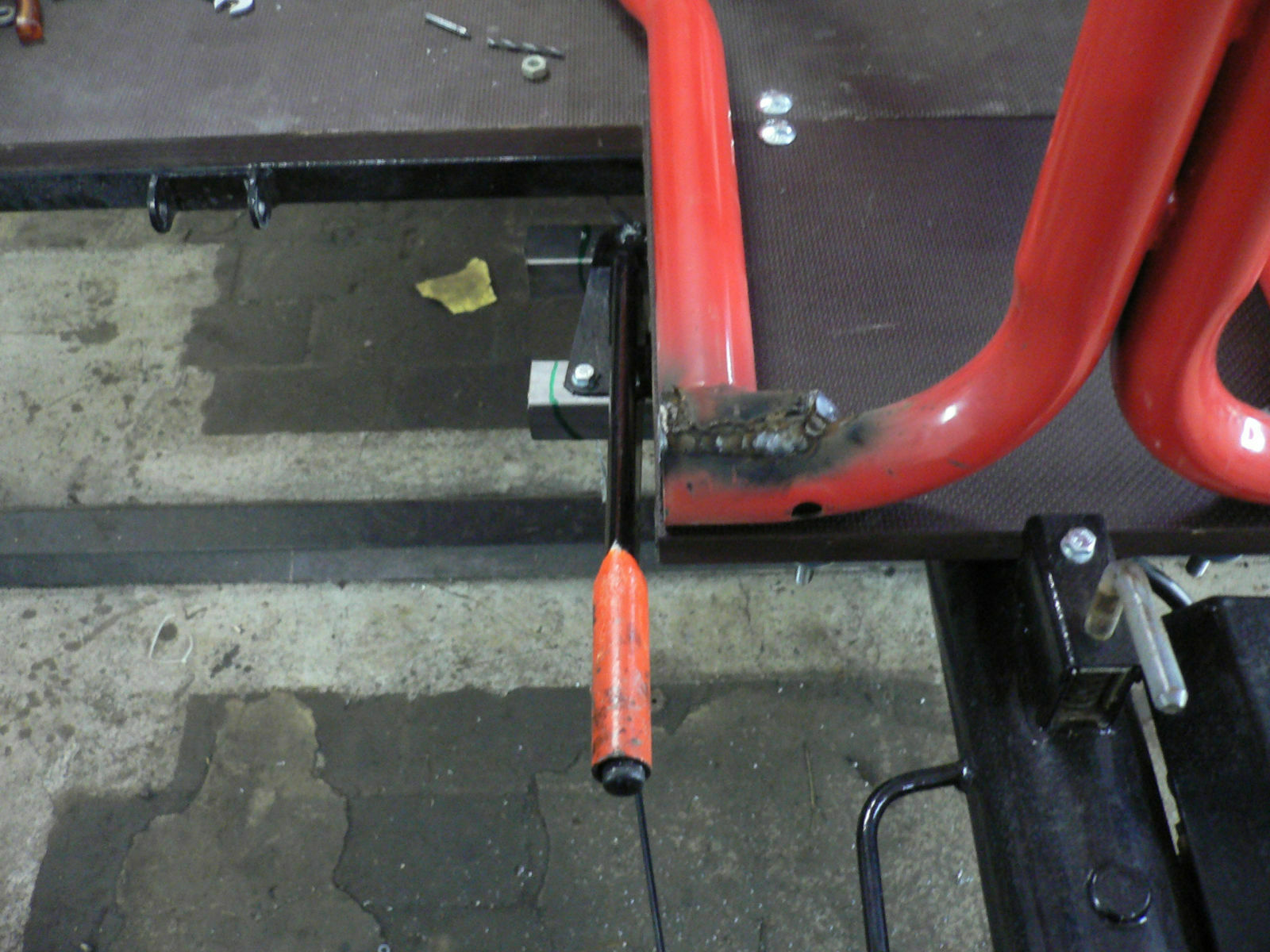

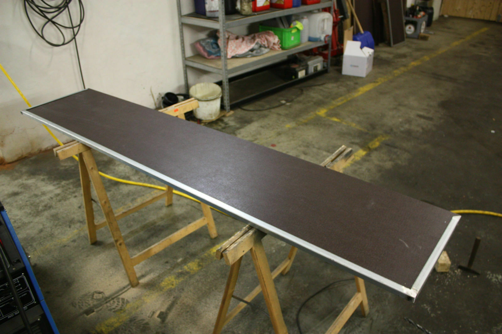

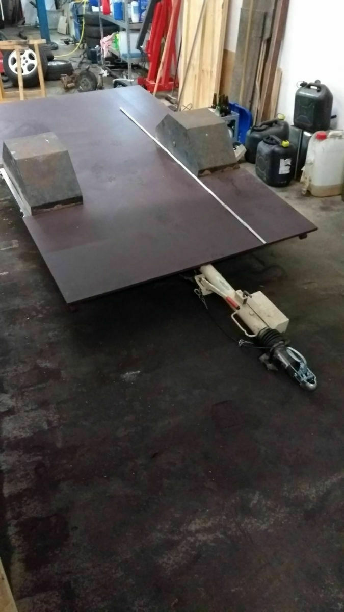

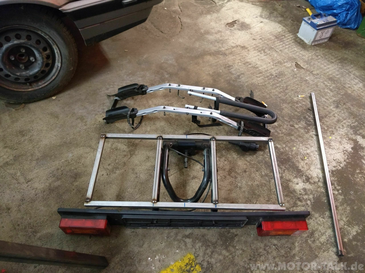

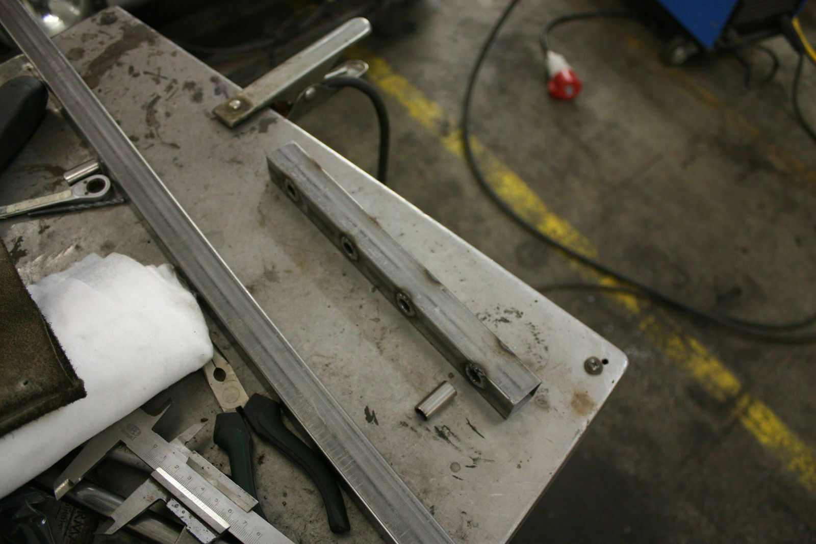

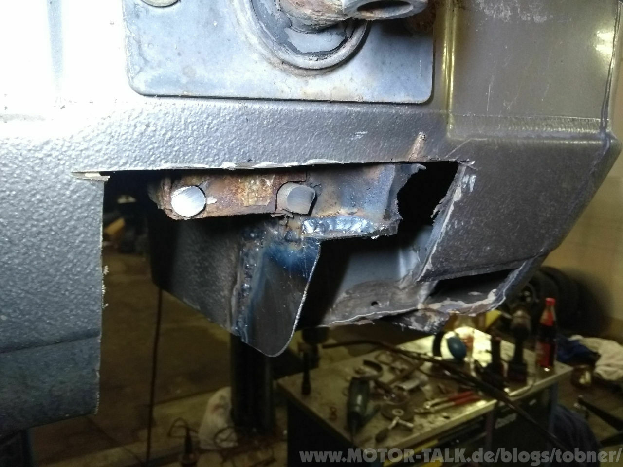

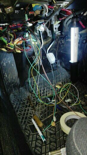

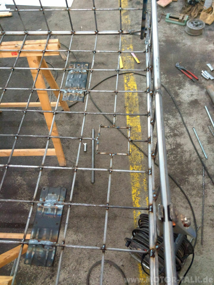

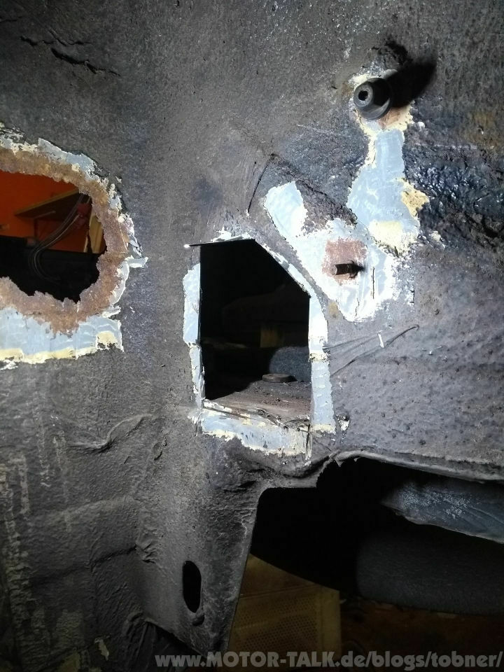

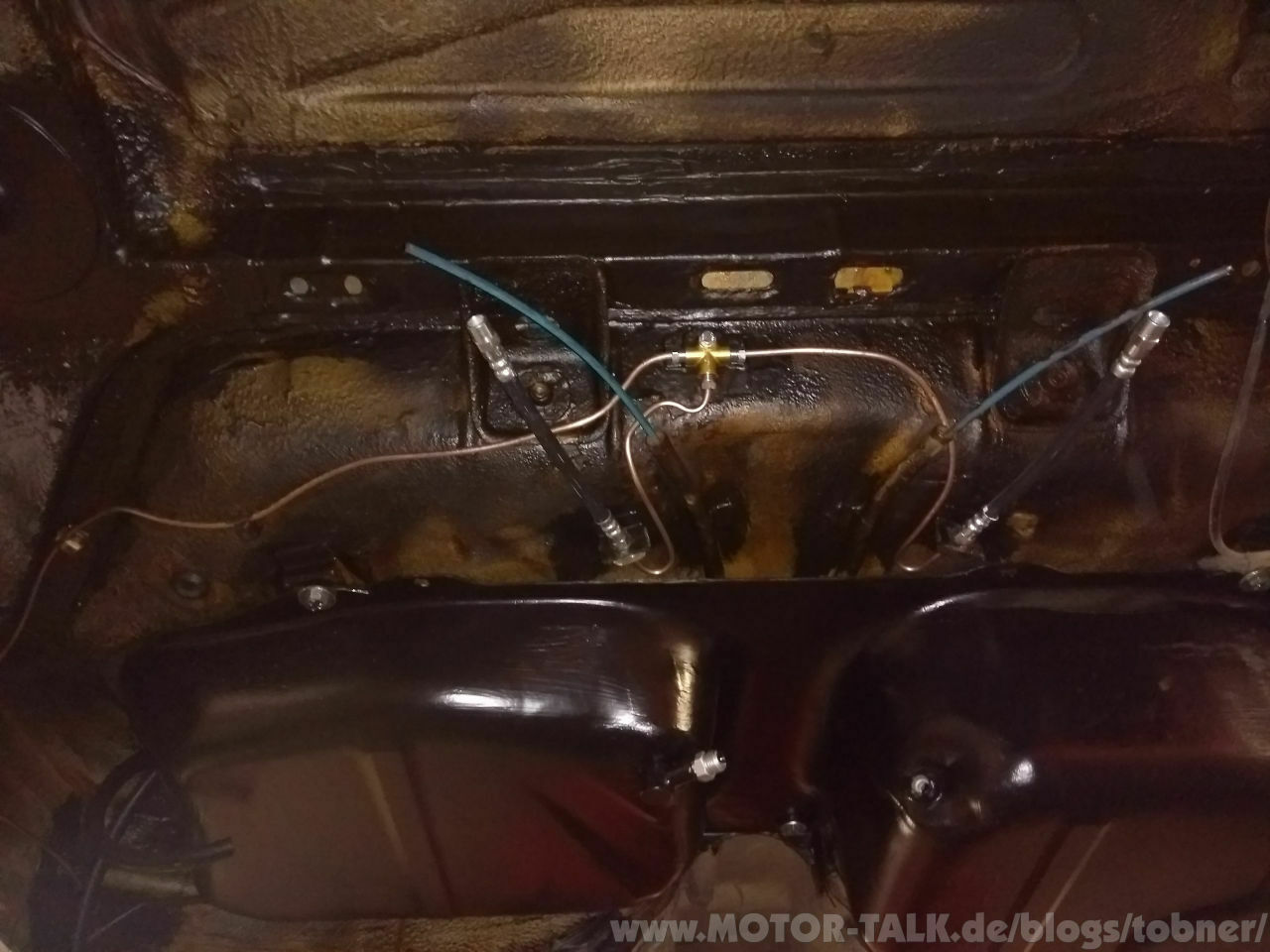

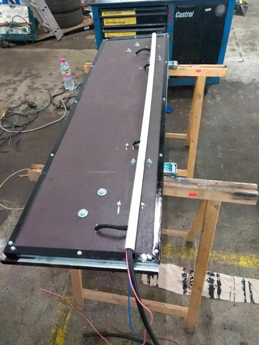

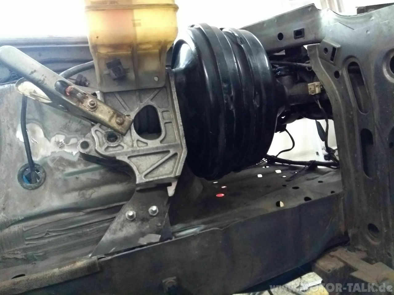

Danach habe ich links und rechts in Fahrtrichtungen den Rahmen geschlossen. Dabei fiel dann auf, dass so die Räder nicht mehr zu Demontieren gingen, also musste das Rechteckprofil teilbar sein. Dazu habe ich den mittleren Part herausgetrennt und so gebaut, dass man das Mittelteil nach unten hausnehmen kann.
[bild=4]
[bild=5]
[bild=6]
[bild=7]

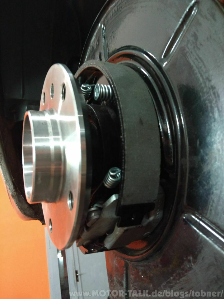

Danach habe ich die Bremsen (sind vom Trabant) erneuert, neue Leitungen und Schläuche verbaut, neue Radlager eingeschrumpft und mit neu gepulverten Felgen und Rädern zusammengebaut. Dann wollte ich unbedingt eine Siebdruckplatte aus dem Ganzen als Bodenplatte, weil ich bei so etwas irgendwelche Nahtstellen hasse. Die platte musste mindestens 1,50x2m sein, also kaufte ich etwas passendes in 18mm Stärke vom Holzfachhandel.

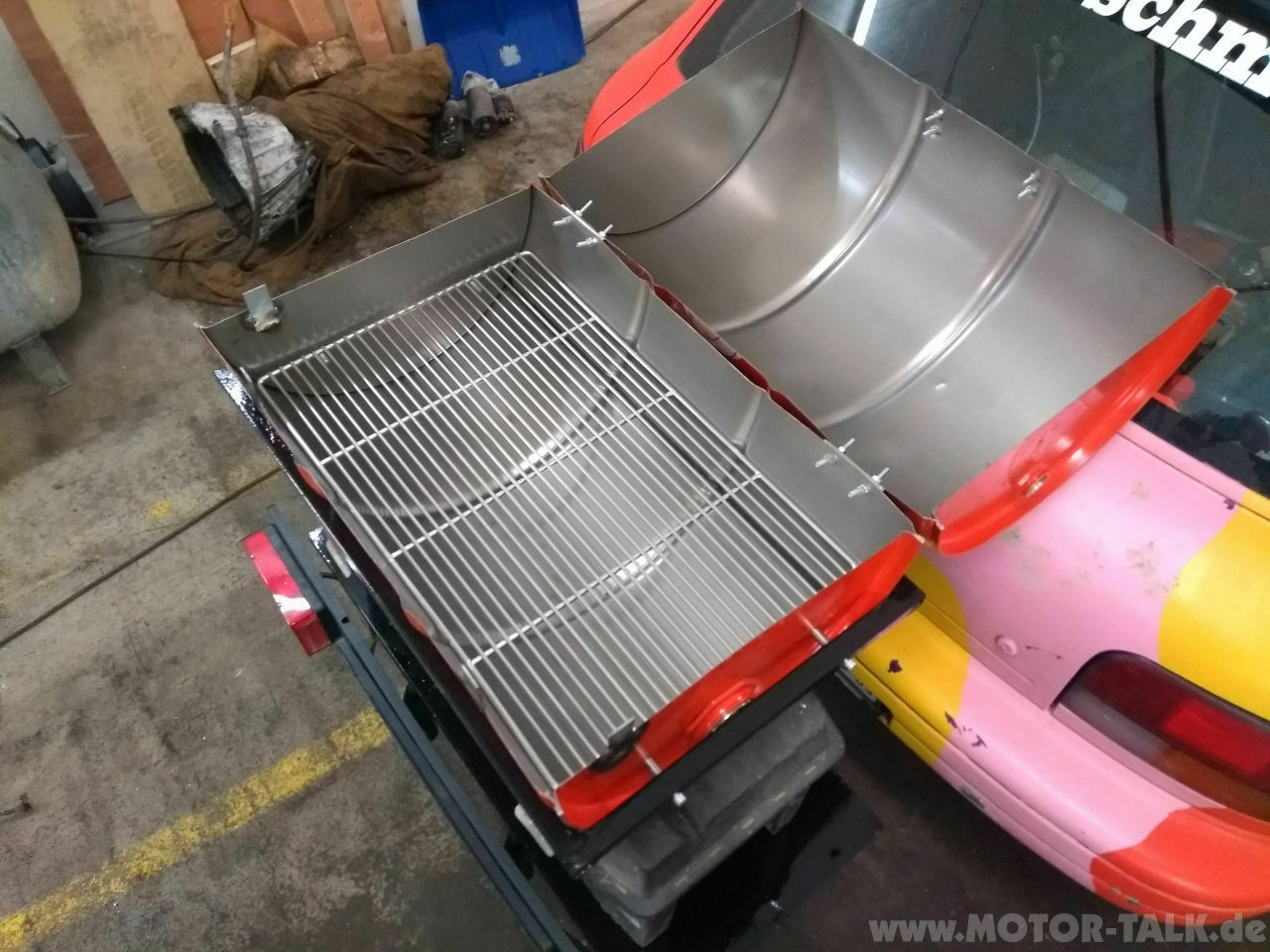

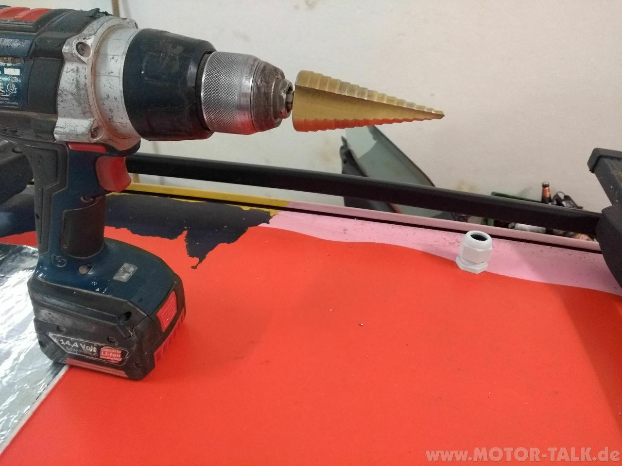

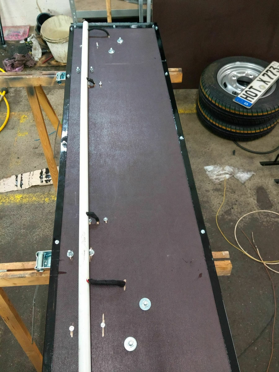

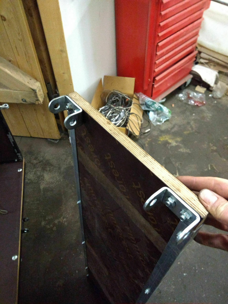

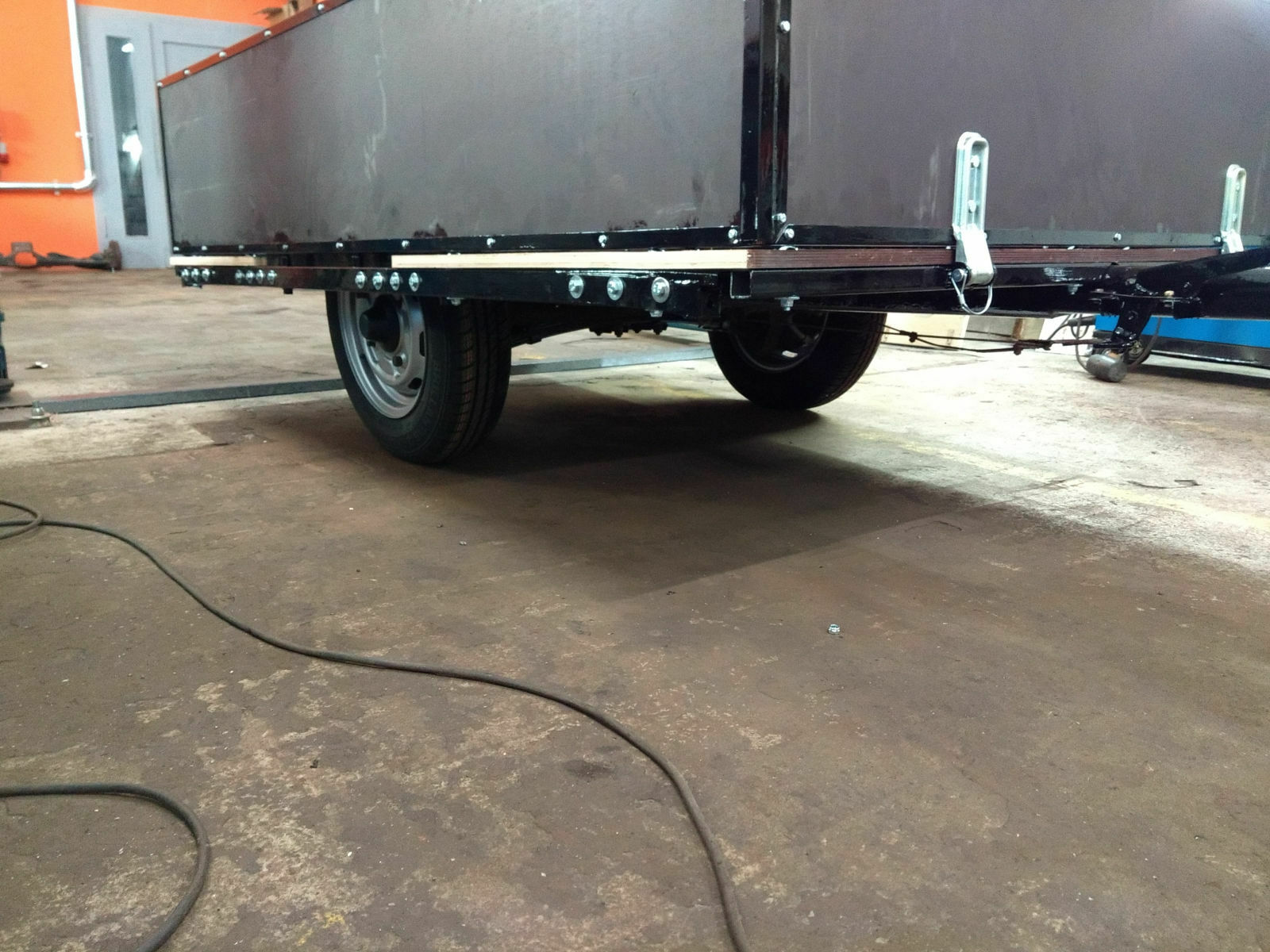

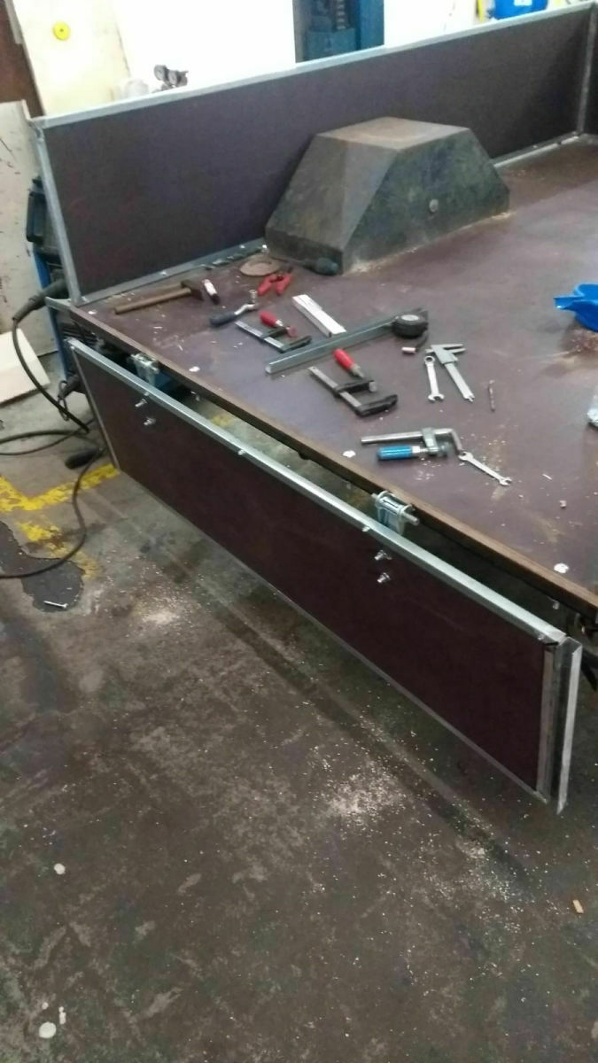

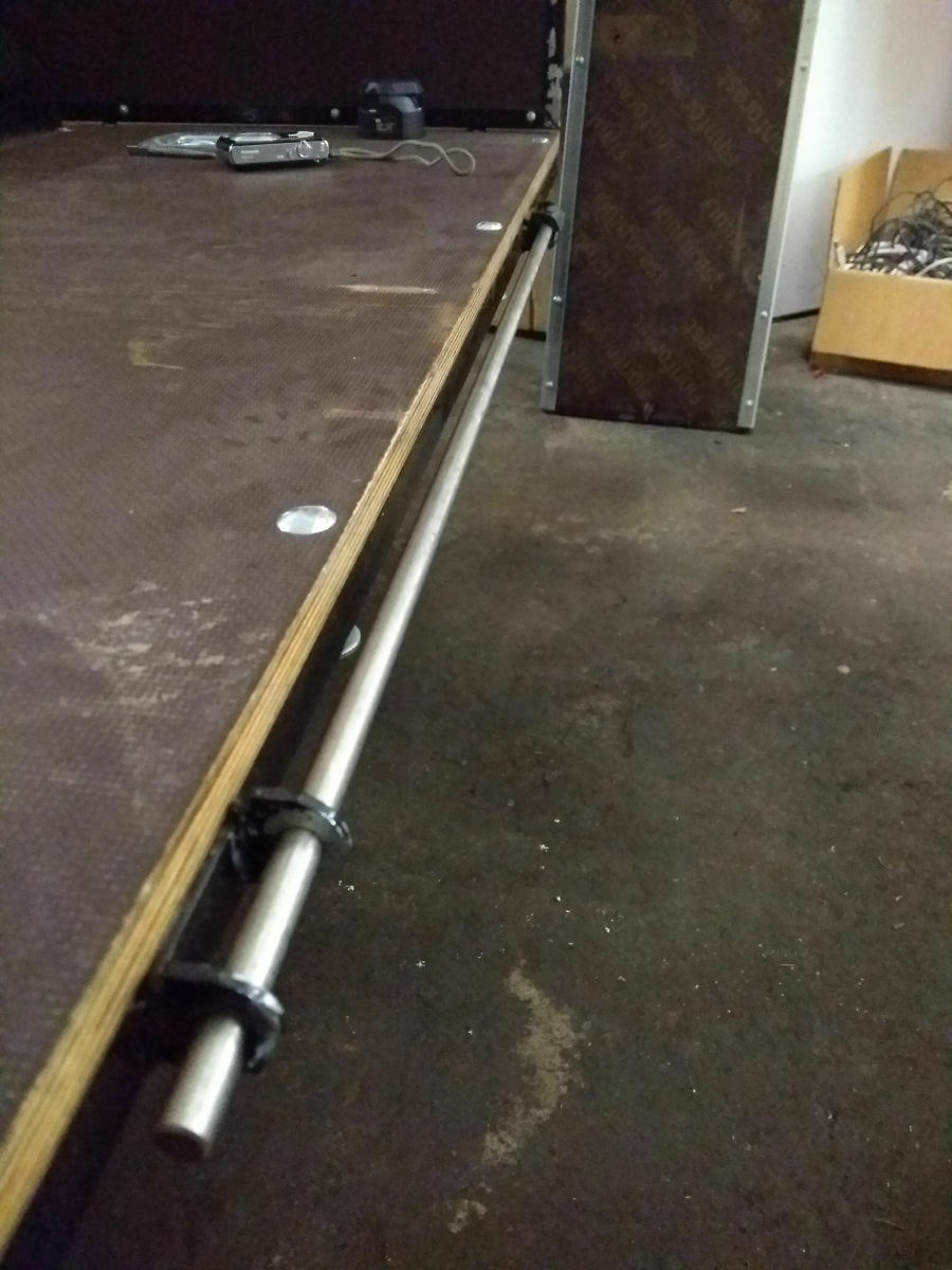

Nachdem die Bodenplatte passte, kümmerte ich mich um die Bordwände. Die seitlichen Bordwände sollte abnehmbar sein. Ich wollte also in den Rahmen vom Anhänger Hülsen einschweißen und dann an die Bordwände senkrechte Stifte schweißen, die saugend in die Hülsen passen. Die Bordwände vorne und hinten sollten mit Scharnieren klappbar sein und sich mit den Seitenwänden verriegeln lassen, um den Kasten insgesamt zu stabilisieren.
Die Bordwände sind Eigenbauten aus 15mm Siebdruckplatten und einem Rahmen aus U-Profilen.
An den Seitenwänden ragen unten die Stifte heraus, an den Wänden vorne und hinten sind Scharniere montiert. Die Elektrik ist komplett neu und da die hintere Bordwand abnehmbar sein sollte, ist dort noch eine 13polige Dose verbaut. Dort kann ich die Elektrik komplett auftrennen und die Bordwand entfernen.

Nachdem das alles gepasst hat habe ich den Anhänger wieder zerlegt, mit Chassislack aus dem Korrosionsschutzdepot lackiert und wieder zusammengebaut. Danach habe ich noch die Bremse entlüftet und auf Funktion geprüft. Hier habe ich wieder ein Zeitraffervideo gemacht:

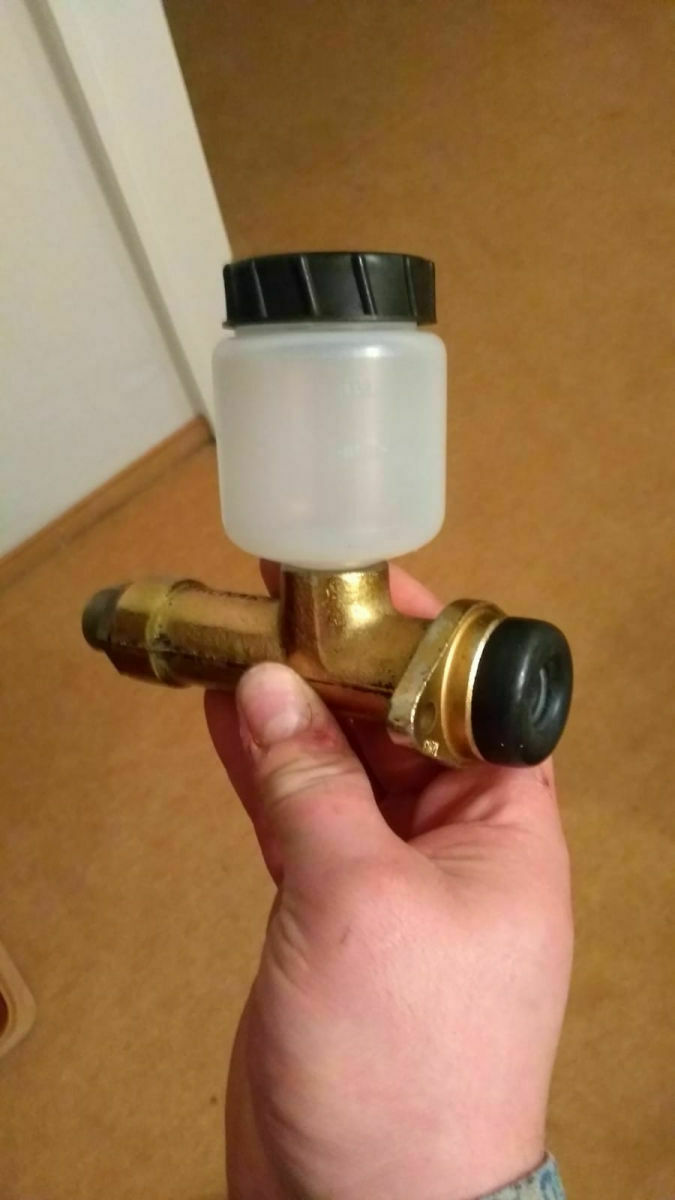

Funfact Bremse: Ungewöhnlich an der DDR-Bremskonstruktion ist, dass es eine hydraulische Bremse ist. Am Zugrohr vorne befindet sich ein Hauptbremszylinder samt Behälter, ähnlich wie der vom Trabant. Von dort läuft eine Bremsleitung zum Verteiler am Zugrohr, von dort links und rechts an die Radbremszylinder. Ungewöhnlich, nicht ganz Wartungsfrei, aber funktioniert super!

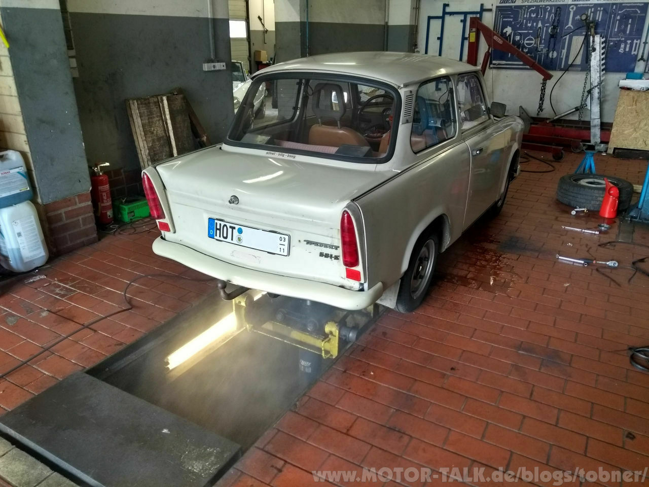

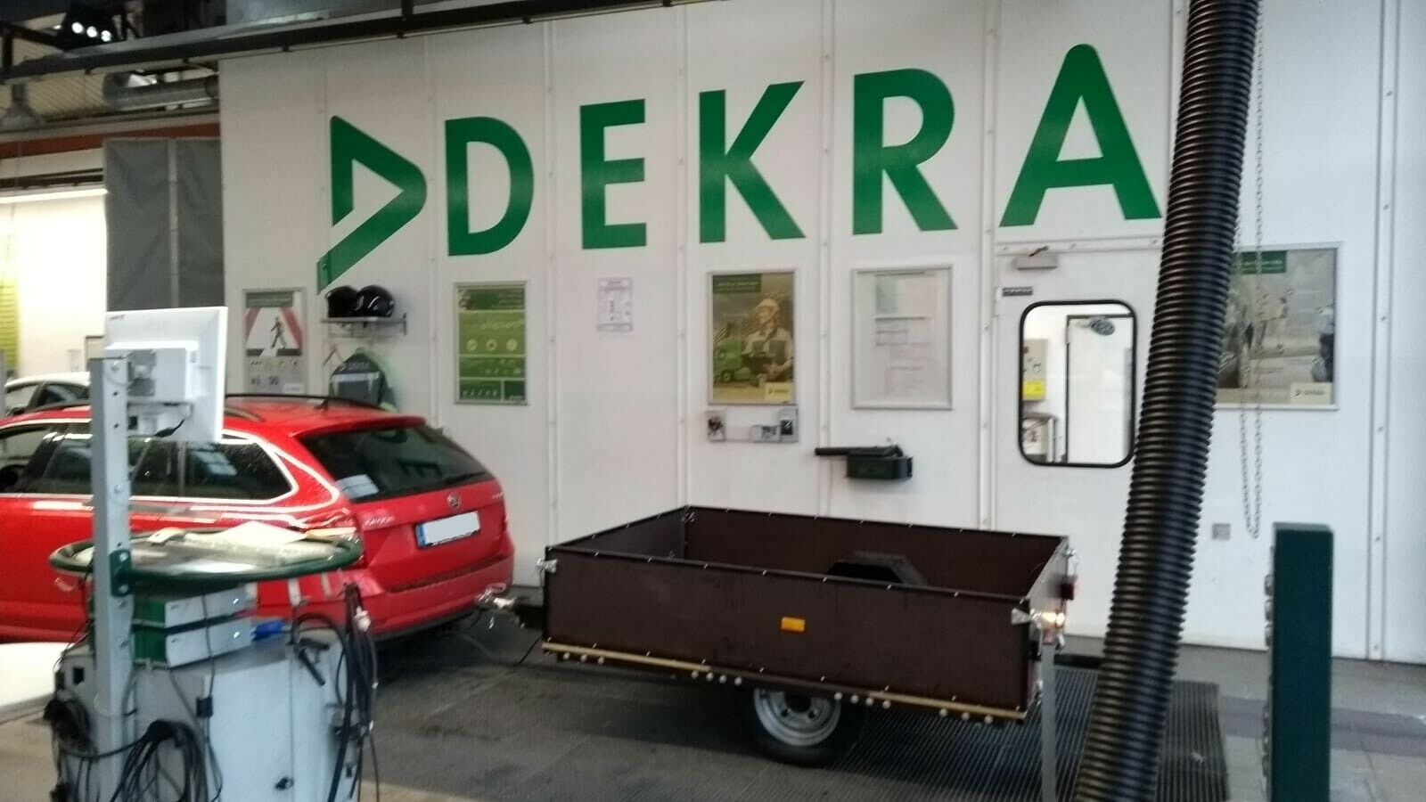

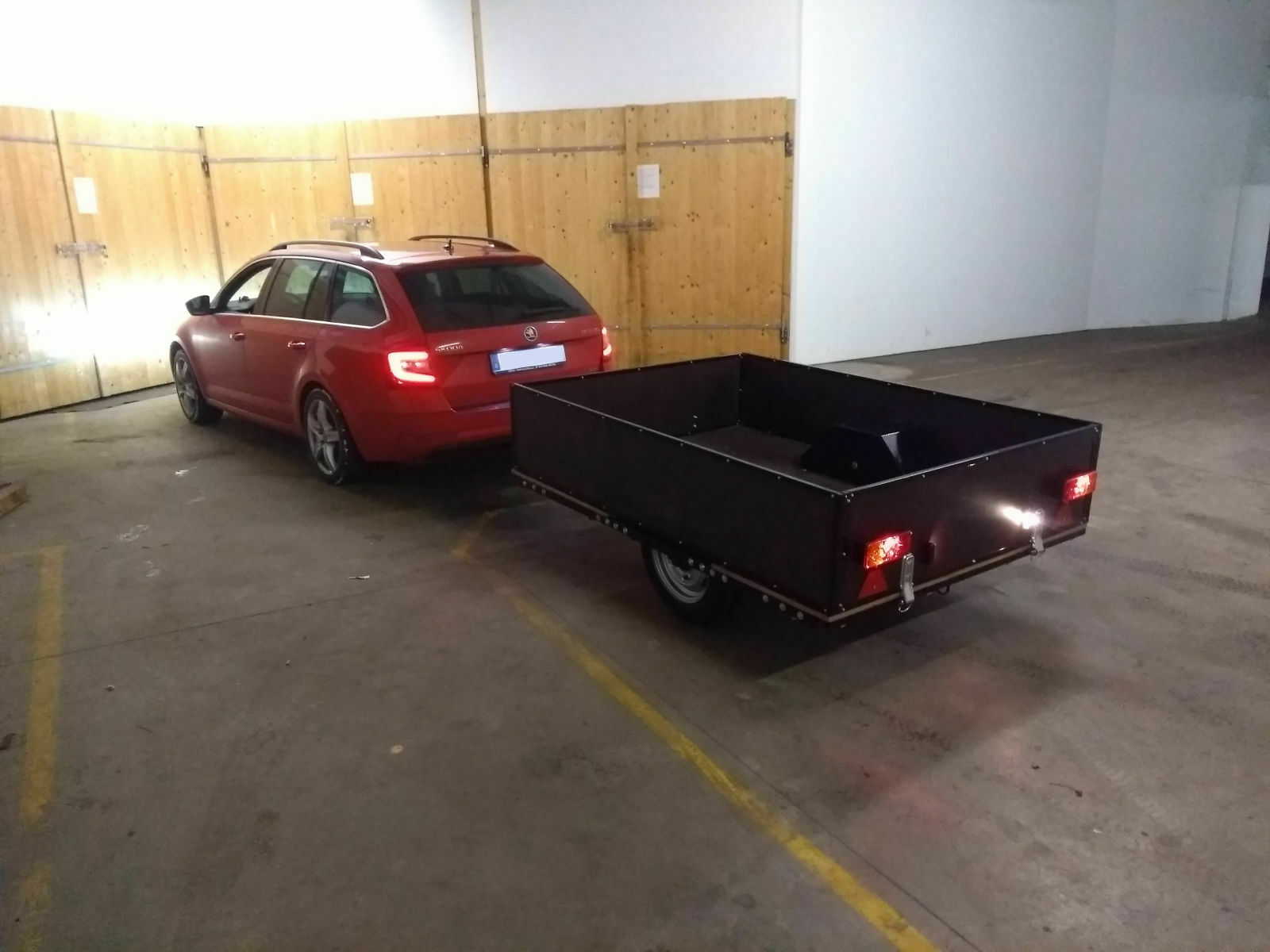

Danach ging es zur Dekra, die neuen Kastenmaße eintragen lassen und HU durchführen zu lassen. Das ging erstaunlich problemlos, selbst die 100km/h Zulassung hat der Anhänger bekommen, obwohl hier die Meinungen der Prüfingenieure über die Machbarkeit außenandergehen.
[bild=18]
[bild=19]
Dann habe ich den Anhänger angemeldet und am selben Tag 200km ins bayrische Kulmbach gefahren, um ein Motorrad zu kaufen. Anfangs war mir etwas mulmig, ob das alles klappt mit dem Anhänger, ob ich keine Panne habe und ob wir das Motorrad auf den Hänger bekommen, aber das ging alles ohne Probleme. Leider geht so ein ausgewachsenes Bike nur schräg auf den Anhänger, was probleme beim Verzurren mit sich bringt. Hier habe ich einfach den Fehler gemacht und die Bordwände nicht in meine Überlegung über die Kastenlänge mit einbezogen. Die Motorradschienen sind 2m lang, da reichts, wenn mein Hänger 2m Ladefläche hat. Falsch, das Motorrad ist ja länger als der Radstand und schon sind 2m zu wenig. Dieser Fehler ärgert mich immernoch, vllt erfinde ich noch etwas, um ein Motorrad auch gerade aufladen zu können...
[bild=20]
[bild=21]

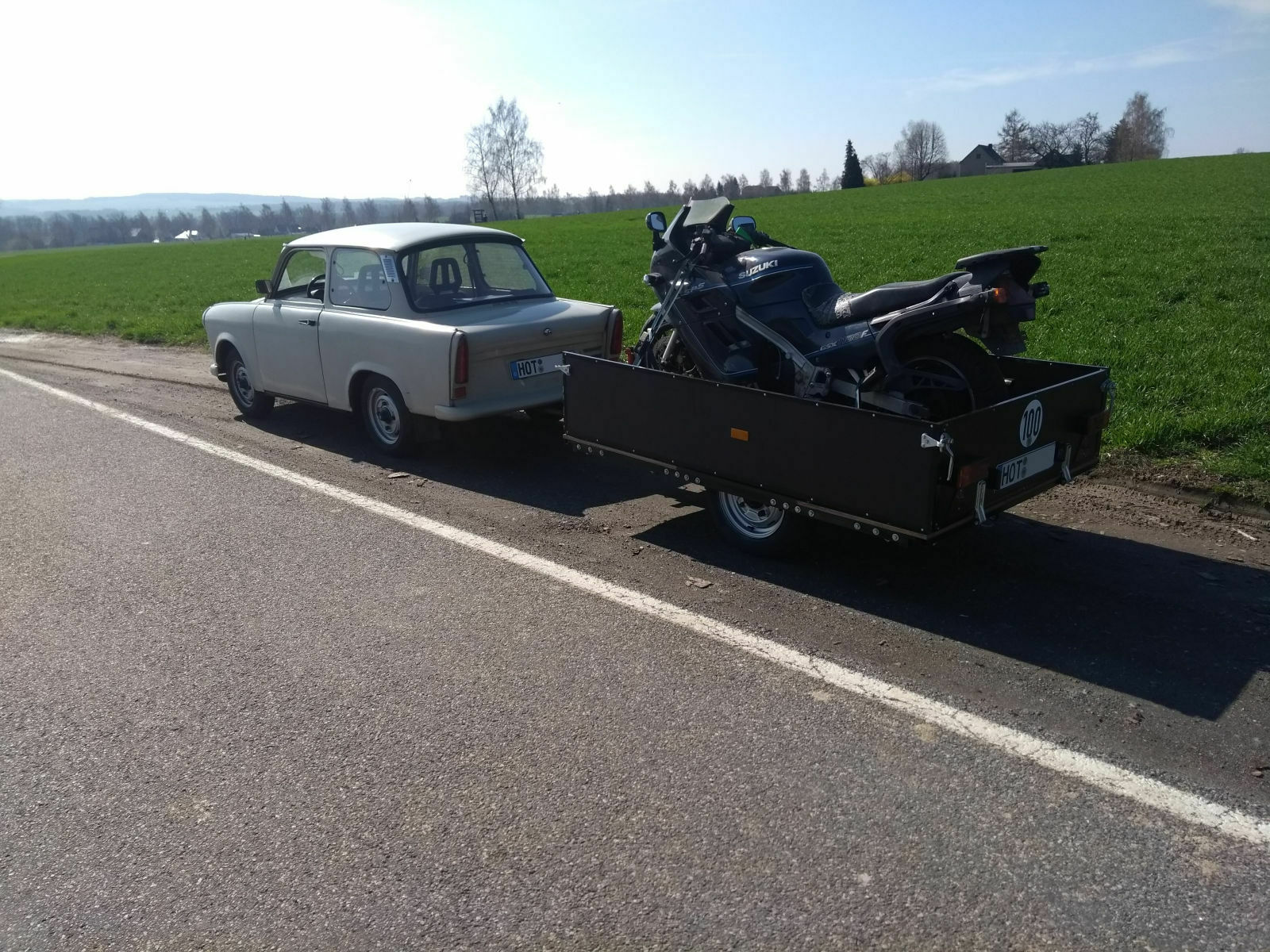

Ansonsten läuft der Hänger astrein. Dadurch, dass alles recht massiv gebaut ist und der Anhänger gefedert ist, klappert, springt und poltert der Anhänger nicht wie wild auf der Straße herum Das ist ausgesprochen angenehm. Man merkt ihn garnicht. Nie. Ich werde wohl mal noch etwas mit dem Trabant und meiner alten Yamaha testen und hoffe, ich kann die ursprüngliche Idee so umsetzen, wie ich es mir gedacht habe.

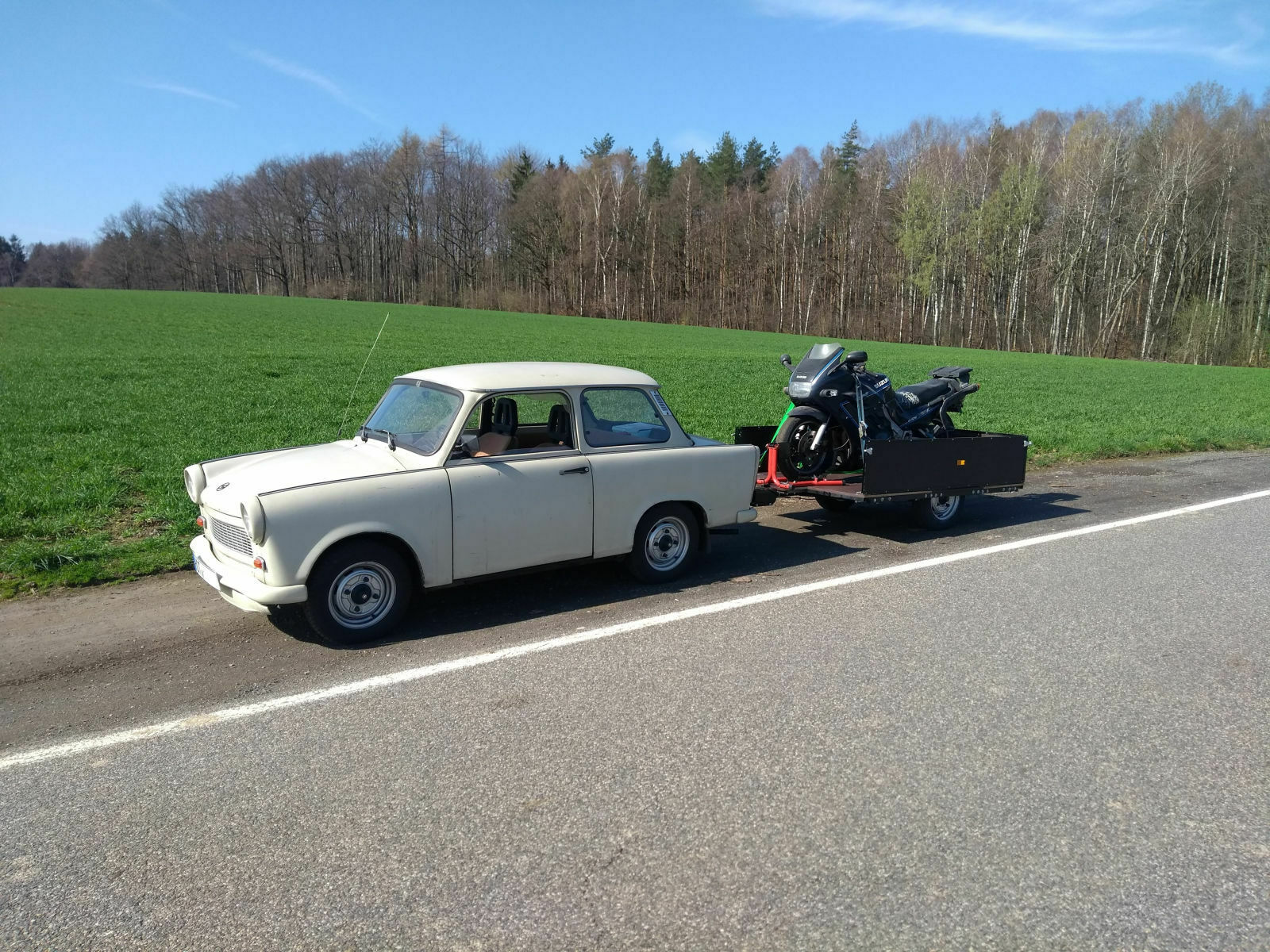

Update 17.04.2019

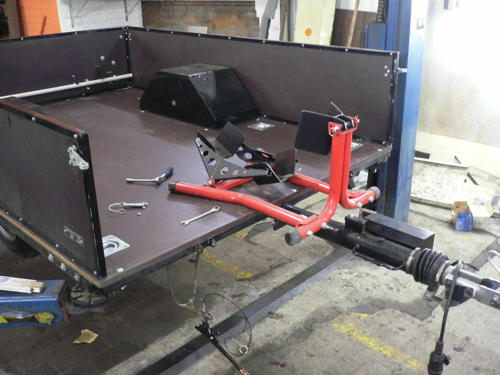

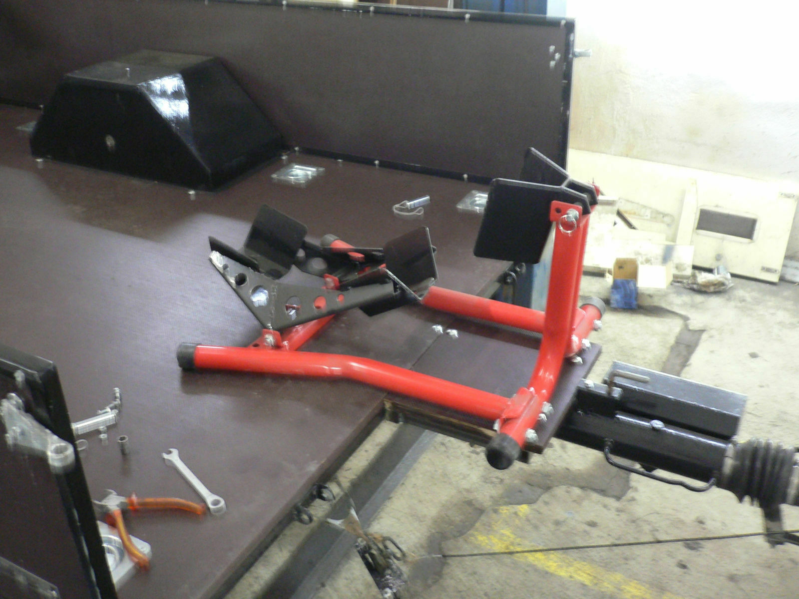

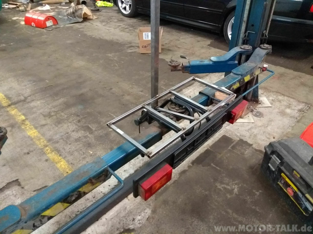

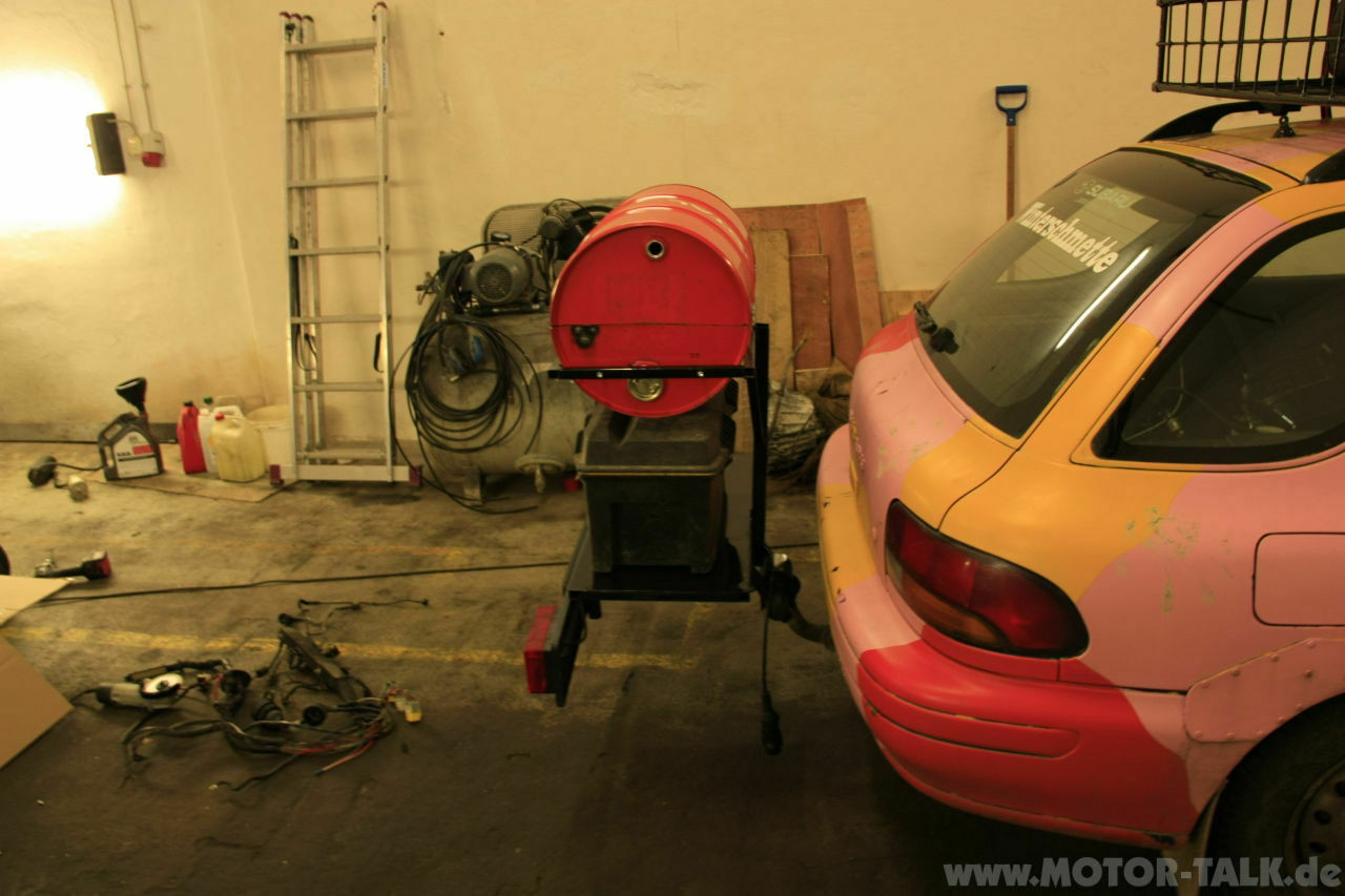

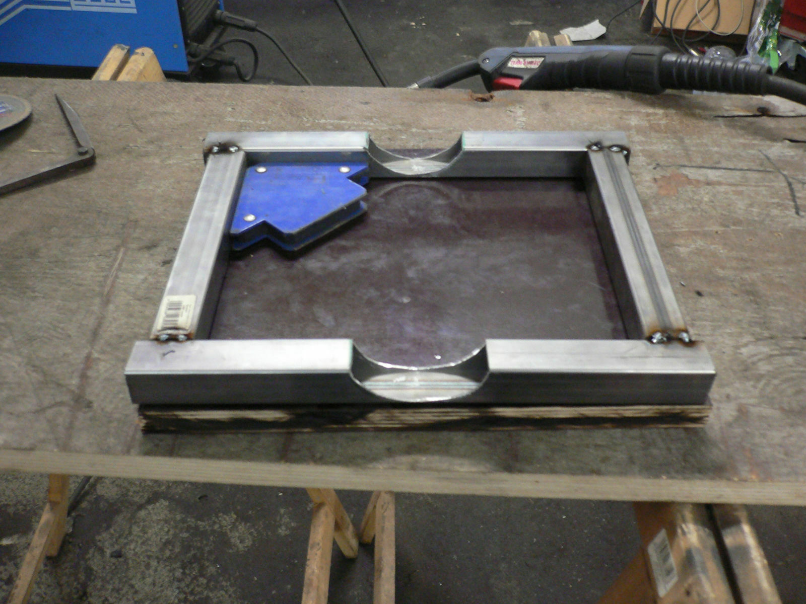

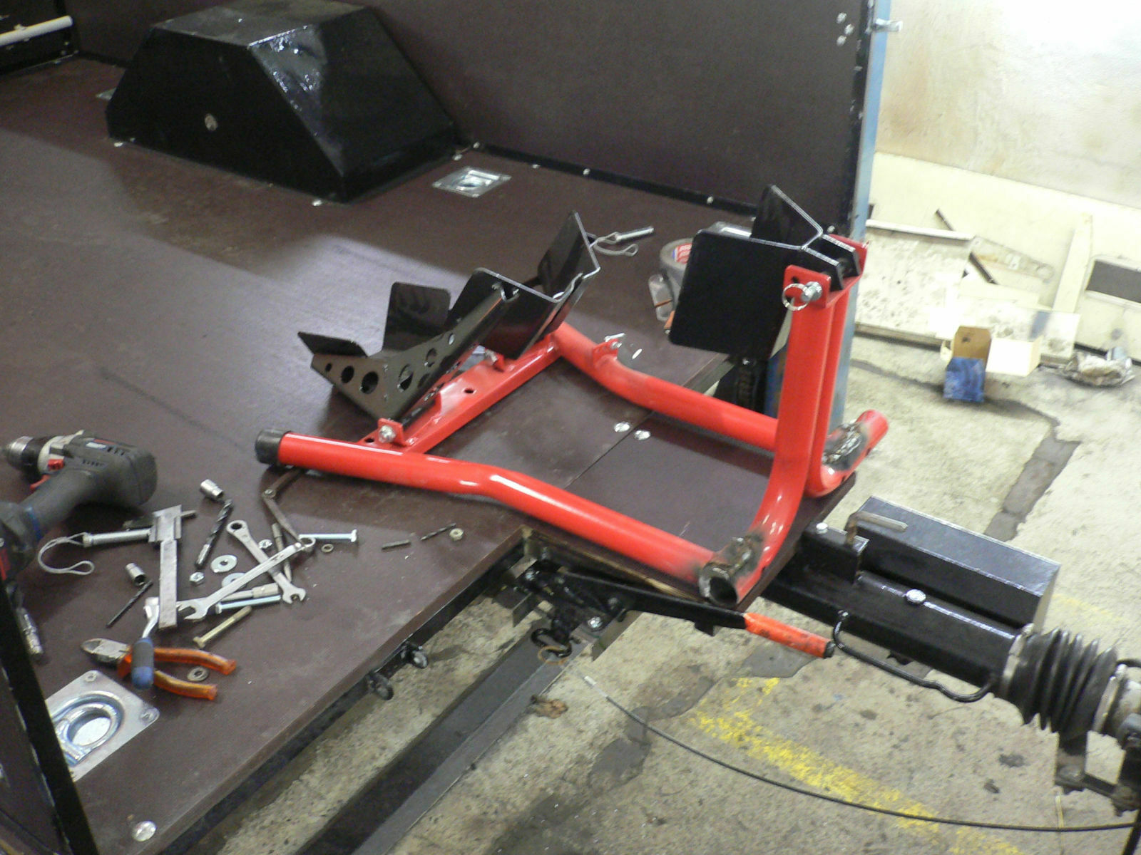

Ich habe getüftelt. Ich habe erstens vorne auf dem Zugrohr einen Rahmen gebaut, auf dem ich die Motorradwippe befestigt habe. Dazu musste ich nur 2 Löcher in den Rahmen bohren und die Handbremse versetzen. Jetzt kann ich das Motorrad alleine aufladen und vorallem gerade auf dem Anhänger transportieren.
[bild=23]
[bild=24]
[bild=25]
[bild=26]
[bild=27]
[bild=28]
[bild=29]

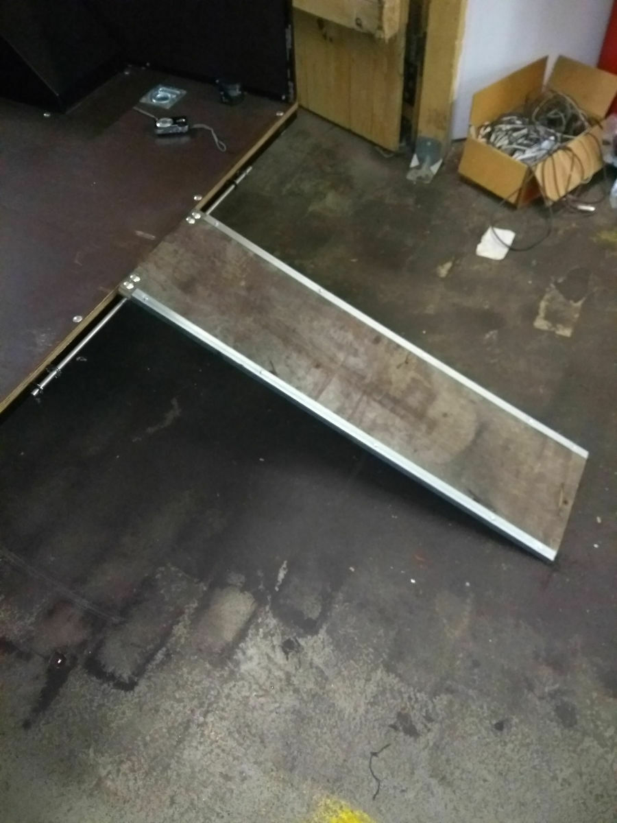

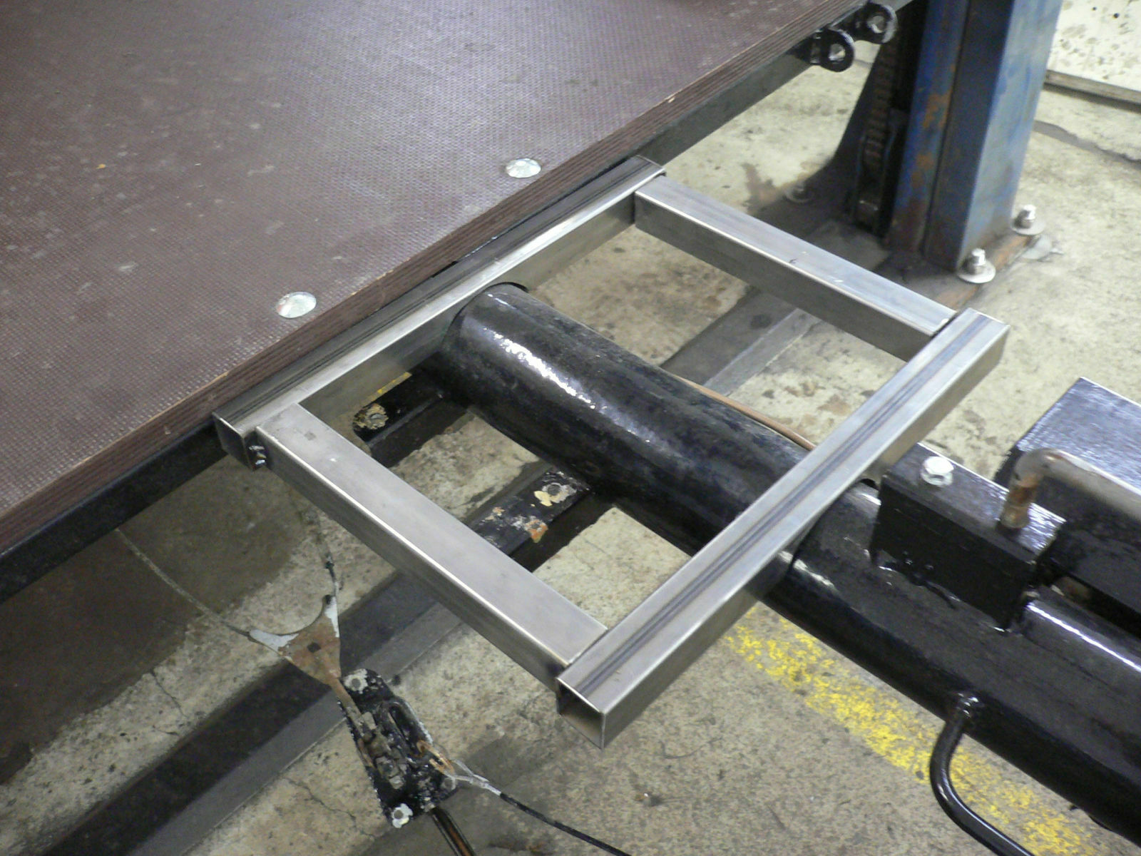

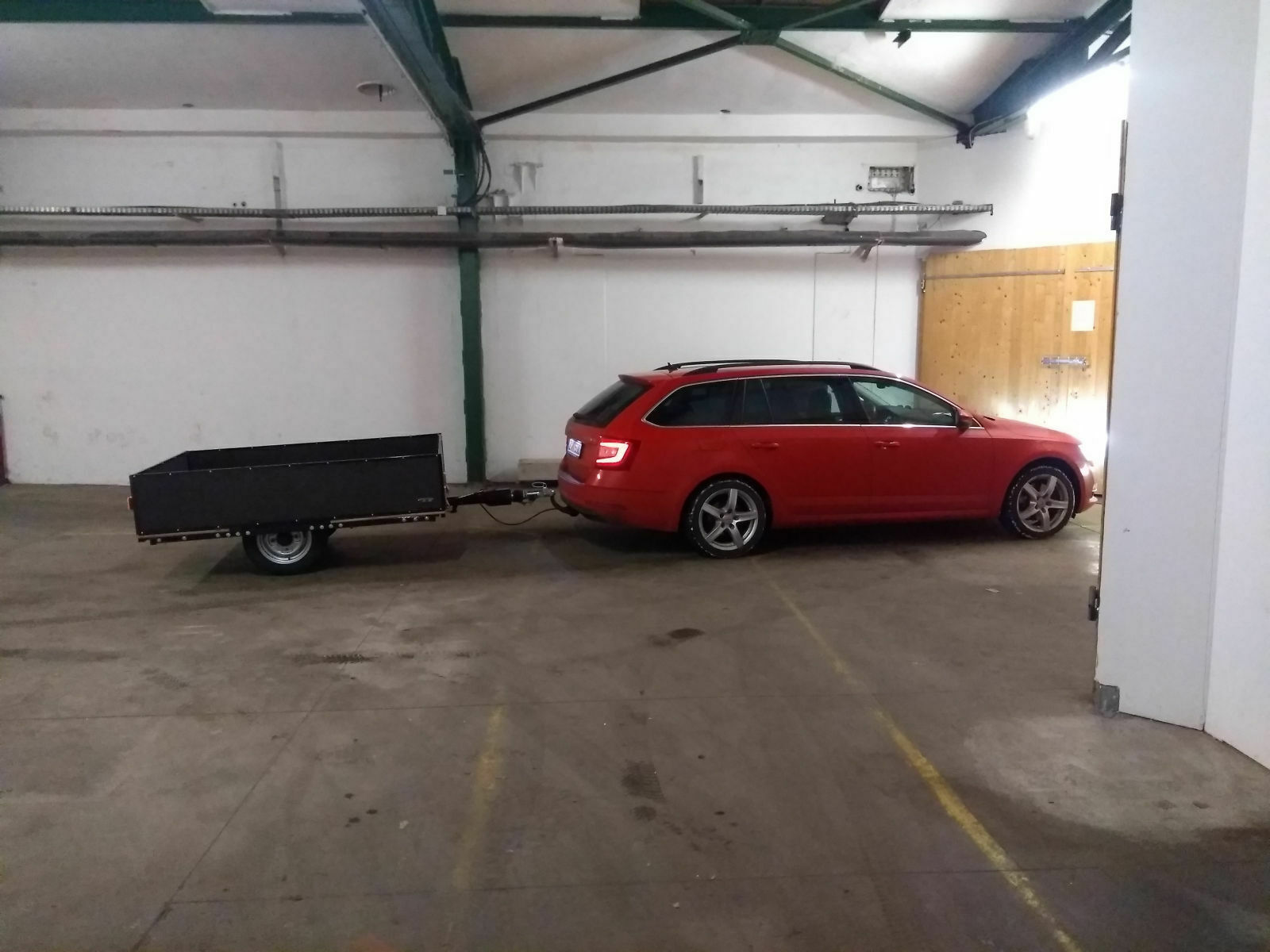

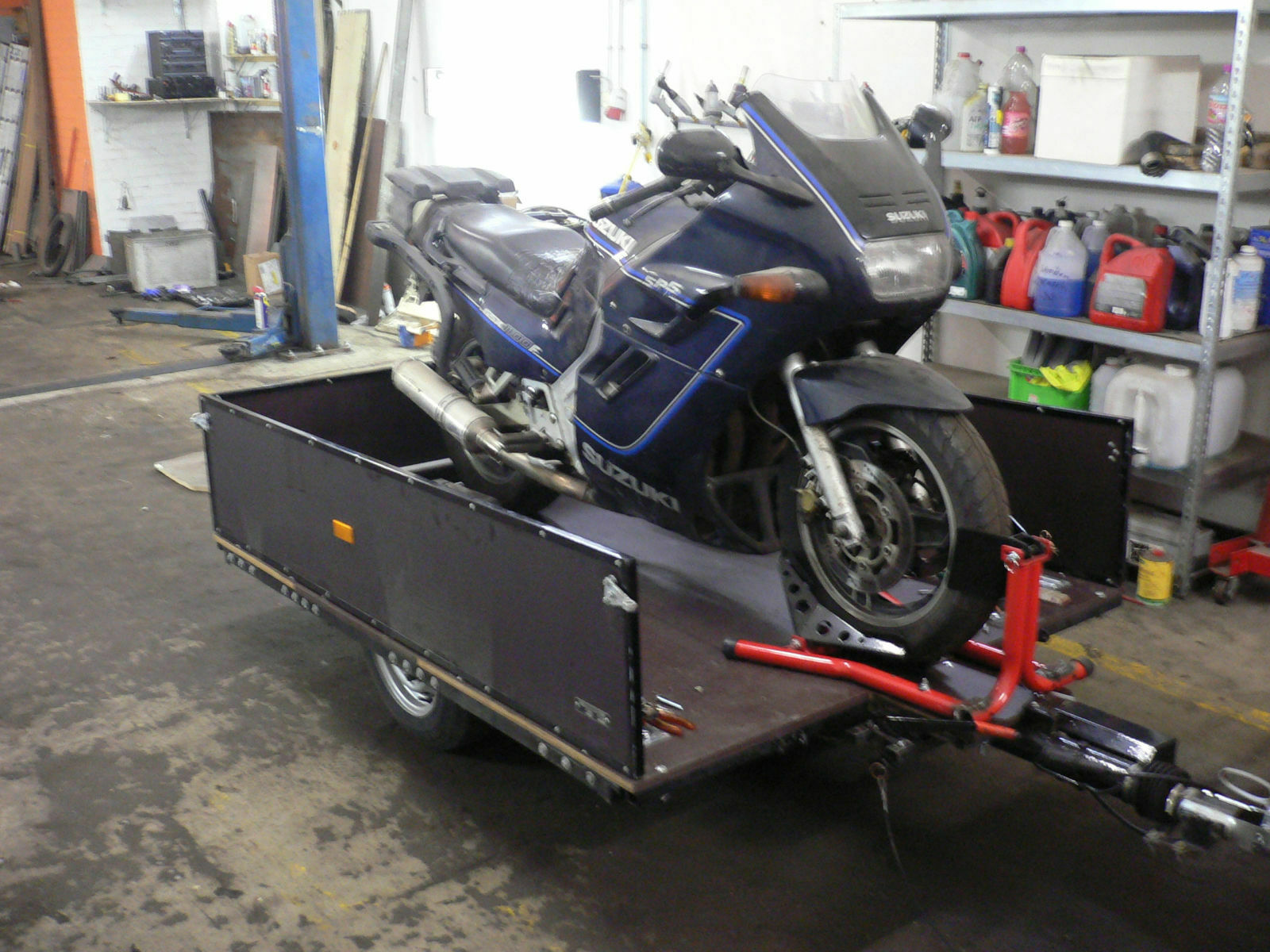

Zum anderen musste ich mir noch eine Rampe bauen, die fest mit dem Hänger verbunden werden kann. Hintergrund: Beim testen hatte ich immer nur ein langes Brett angelegt. Problem ist aber, dass die Brettkante am Hänger etwas übersteht und vom Motorrad-Hinterreifen weg geschoben wird. Damit rutscht die Rampe ab und das Motorrad knallt mit dem Hinterrad "ins Leere". Mein Testmoped wiegt 260kg und ich war alleine, als die Fuhre ins Kippen kam... Da muss man schon mächtig stemmen 😁
[bild=32]
[bild=33]
[bild=34]
[bild=35]
Meine Konstruktion ist einfach, aber trotzdem geschmacklos. Durch die Laschen, an denen die Heckbordwand befestigt wird, stecke ich eine lange Stahlstange. An meiner Rampe sind wiederrum Laschen, die auf die Stahlstange gefädelt werden. Somit kann das Brett nicht abruschten. Meine Rampe musste ich noch mit U-Profilen links und rechts verstärken, weil es doch schlimm durchbiegt, wenn ich die Möppe darüberschiebe.

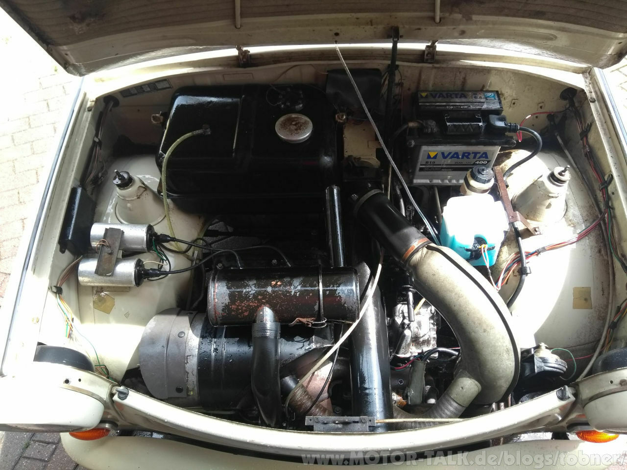

Die Saison ist fast vorbei und ich hatte einen gigantischen Spaß in meinem Trabanten. Angefangen hat es mit der Fertigstellung und Zulassung. Zur Fertigstellung hatte ich nur noch die Stoßstangen verbaut, die Kupplung gewechselt (Motorausbau dauert 45 Min 😁 ), die Felgen pulverbeschichten lassen und neue Reifen aufgezogen.
[bild=14]
[bild=15]
Dann ging der totale Irrsinn mit der Zulassung los. Ich hatte keine Papiere dazubekommen und auch keine eidesstattliche Versicherung über den Verlust der Papiere. Wie ist der Werdegang?

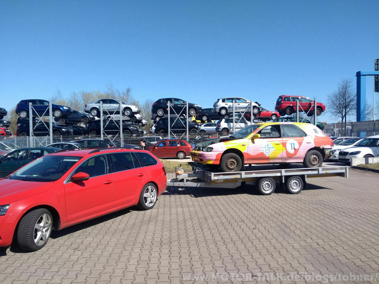

Also heim, Kennzeichen dran, FAHREN! Ich hatte nur den Freitag um den Trabant ausgiebig zu testen. Er war über 10 Jahre nicht gefahren und keiner wusste, ob er sooo zuverlässig ist. Also Donnerstag Abend noch losgefahren.

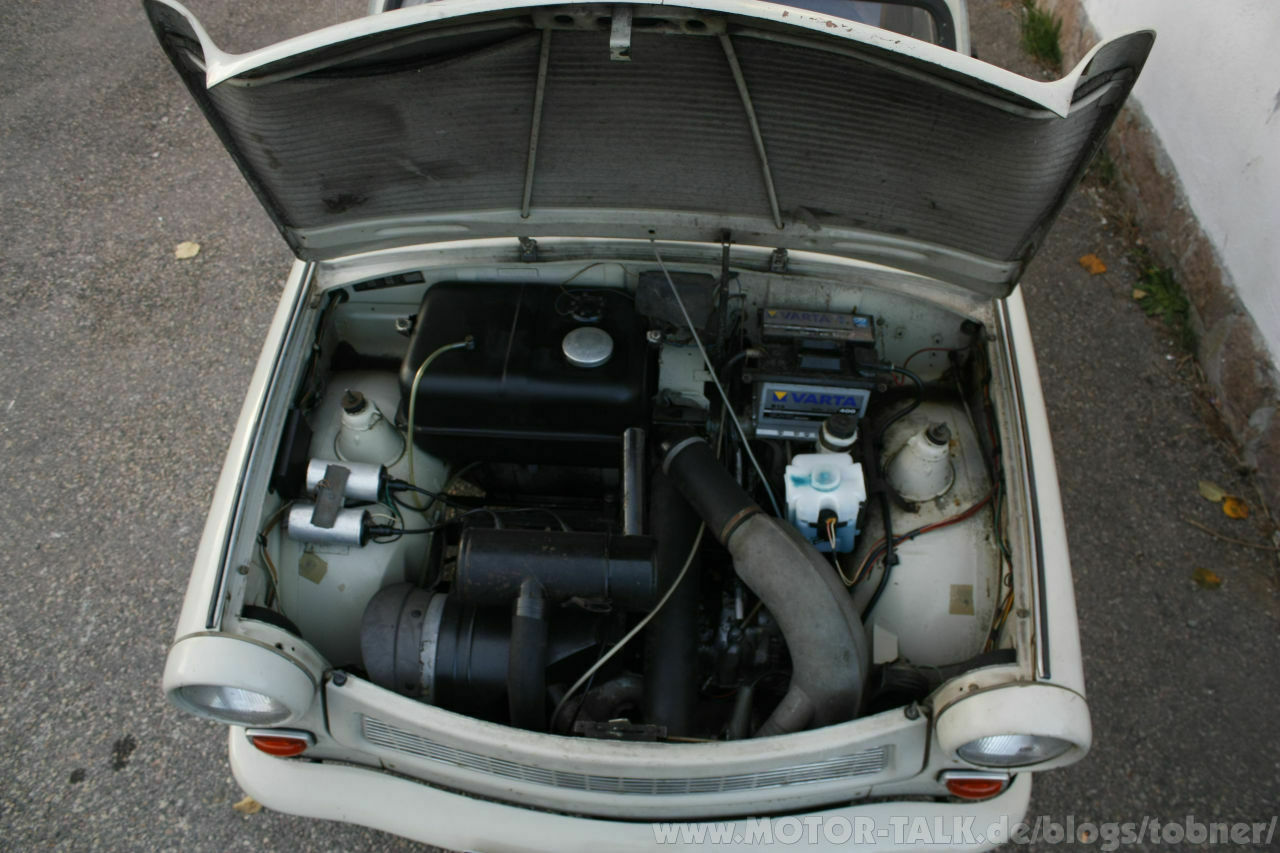

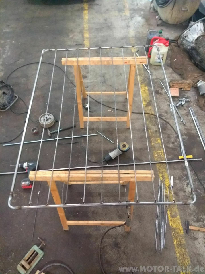

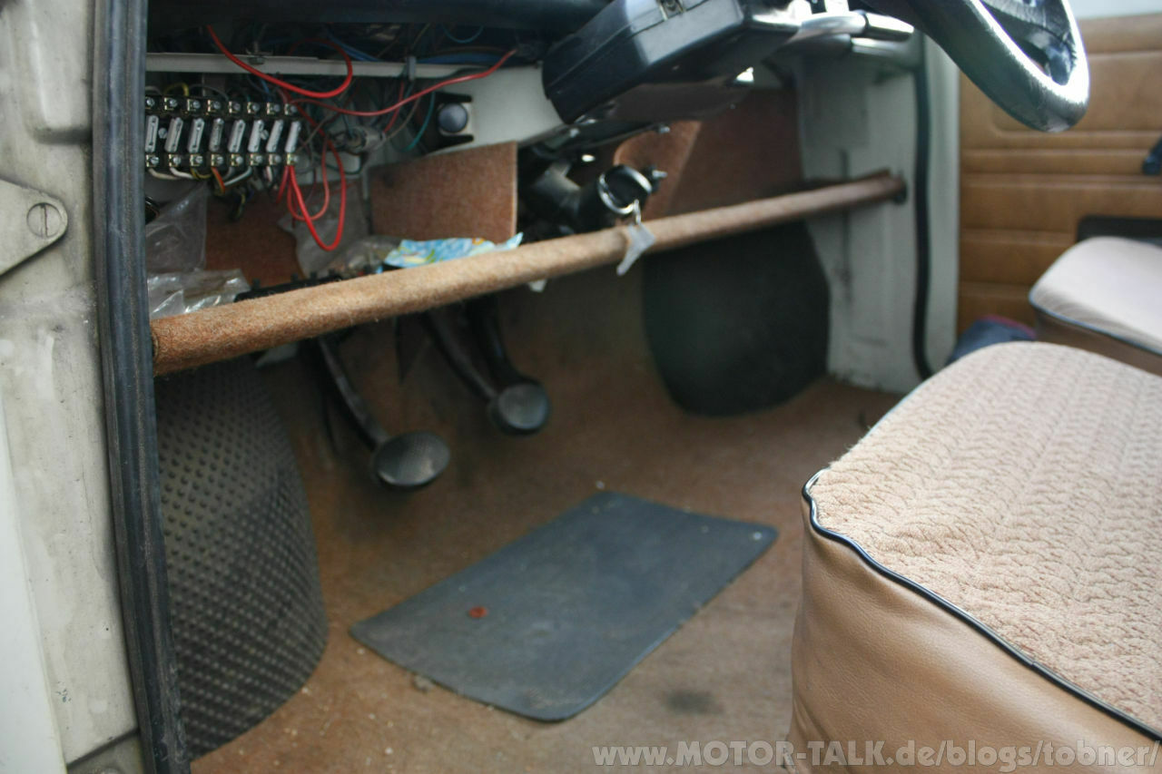

[bild=2]Das Fahren in einem Trabant ist mit nichts zu vergleichen. Schon das Geräusch der Türen beim schließen ist besonders. Dann diese Sitze, die ungequem aussehen, aber total bequem und langstreckentauglich sind. Dann das Purschaumlenkrad und die Richtung Fahrzeugmitte versetzten Pedale, sodass man leicht schräg sitzt. Super. Eigensinnig und total symphatisch.
Benzinhahn öffnen und das kleine Motörchen anschmeißen. 2Takt-gebrabbel und wohldufte blaue Wolken verbreiten noch bessere Laune. Der Radstand und superkurz, was das herumrangieren und das Kurvenfahren total eigen macht. Außerdem sitzt man genau zwischen beiden Achsen. Das Auto ist so leicht, dass auch ohne Lenkhilfe das "Scheibenwischen" geht. Die Bremse hat einen guten Druckpunkt, man muss aber wirklich stark treten, dass der Trabant verzögert. Mir gefällt mein Pappmann. Seine Eigenart macht ihn mir sympathisch.

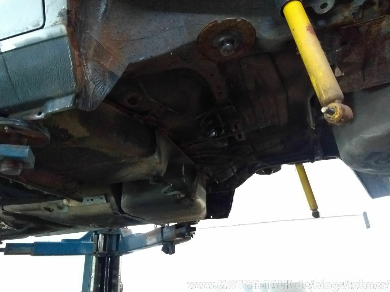

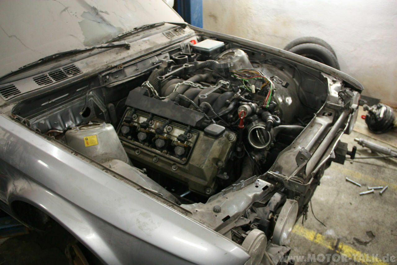

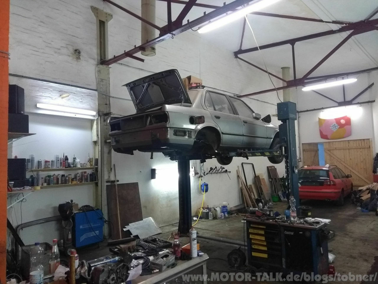

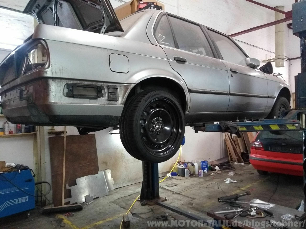

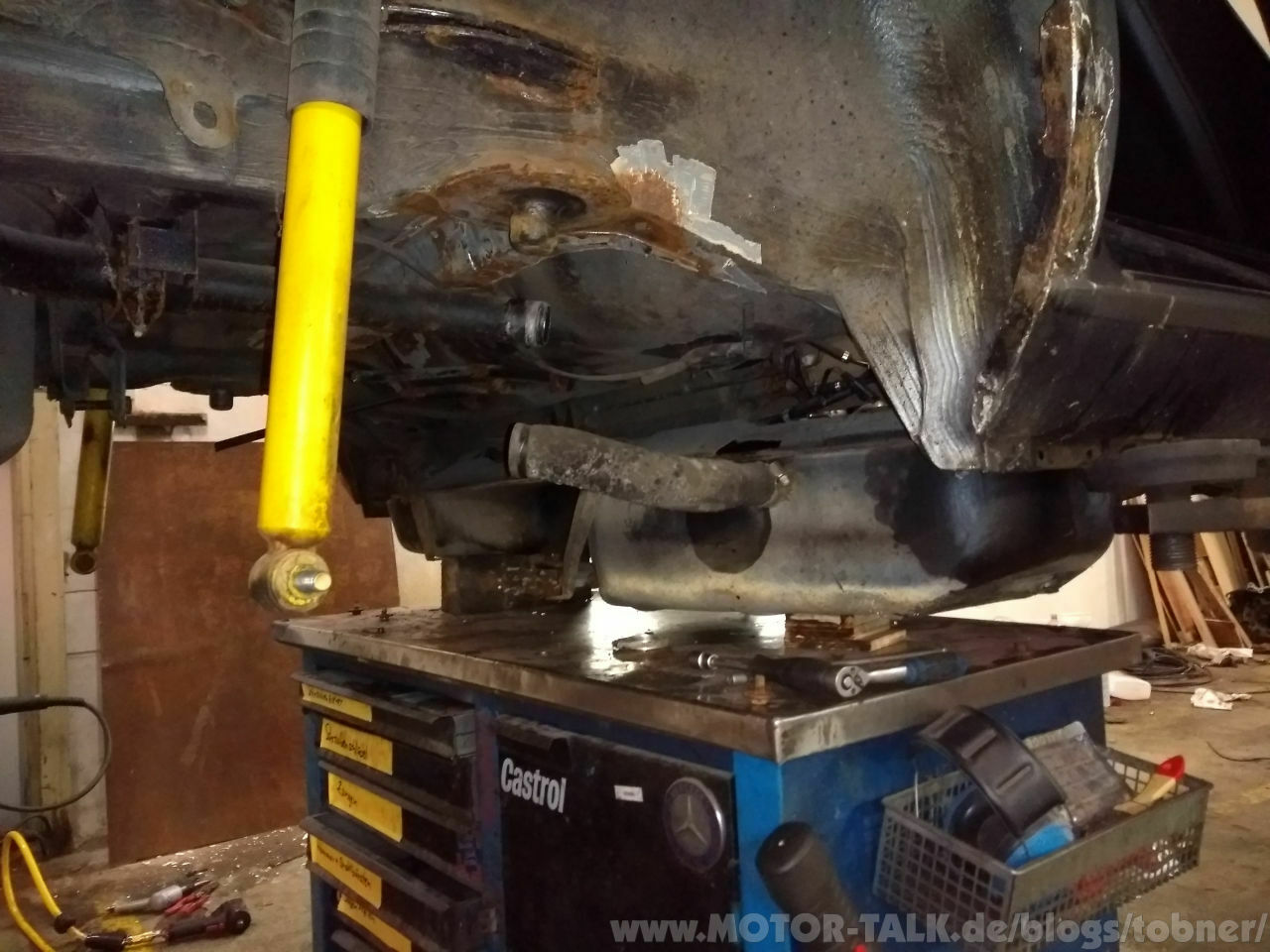

Letztens hatte ich Urlaub und alle anderen Arbeiten und Verpflichtungen soweit beendet, dass ich den BMW endlich richtig anfangen konnte. Ich wollte mit der Hinterachse anfangen, da ich das ganze Material schon liegen hatte. Ich hole etwas aus, da es schon schwer nachzuvollziehen ist, was ich da so gemacht habe.

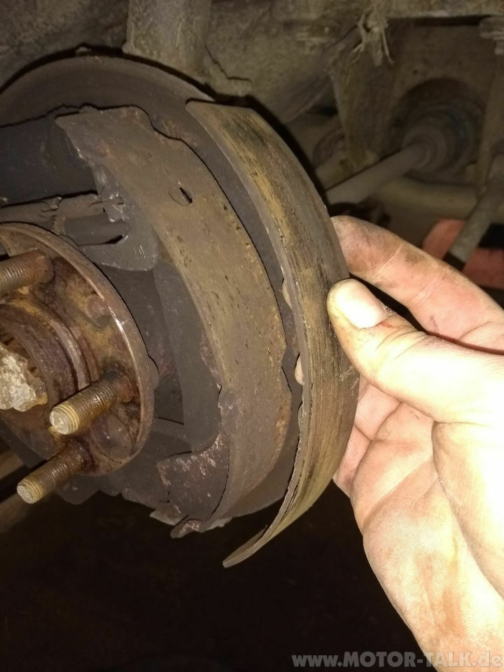

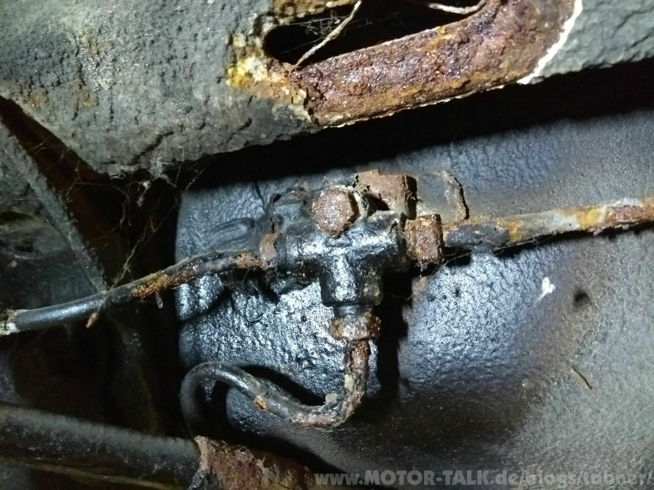

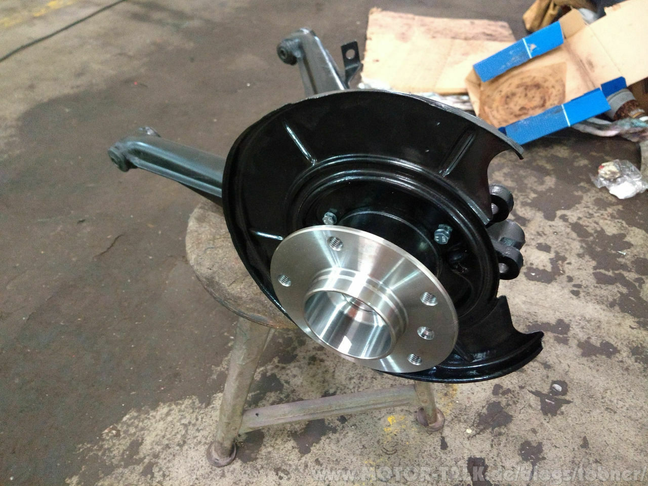

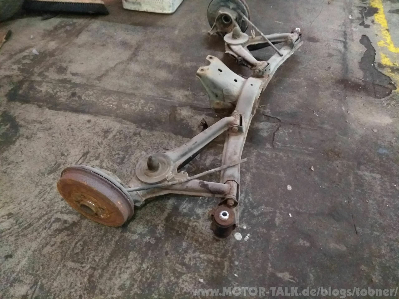

Der E30 hat hinten original eine Trommelbremse. Klar, für knapp 100PS reicht die, aber mit fast 300PS wäre sie dezent überfordert. Also muss eine Scheibenbremse her. Das geht bei BMW nur mit anderen Achsschwingen. Also Trommelbremsachse komplett raus und Scheibenbremsachse komplett rein. Die Achse, die ich organisiert hatte, habe ich sandstrahlen und mit Industrielack lackieren lassen. Anschließend habe ich neue Tonnenlager in den Achskörper und neue Schwingenlager in die Achsschwingen eingepresst. Dann habe ich neue E30-Radlager eingepresst und darin dann die Radnaben vom Z4. Das passt alles plug&play.
[bild=12]

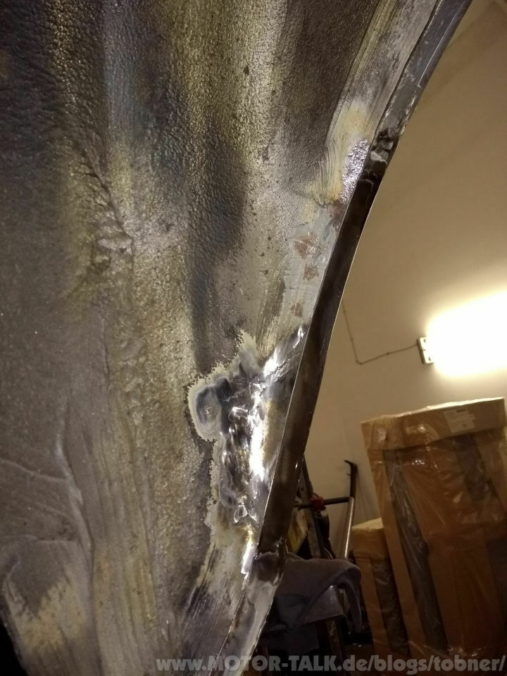

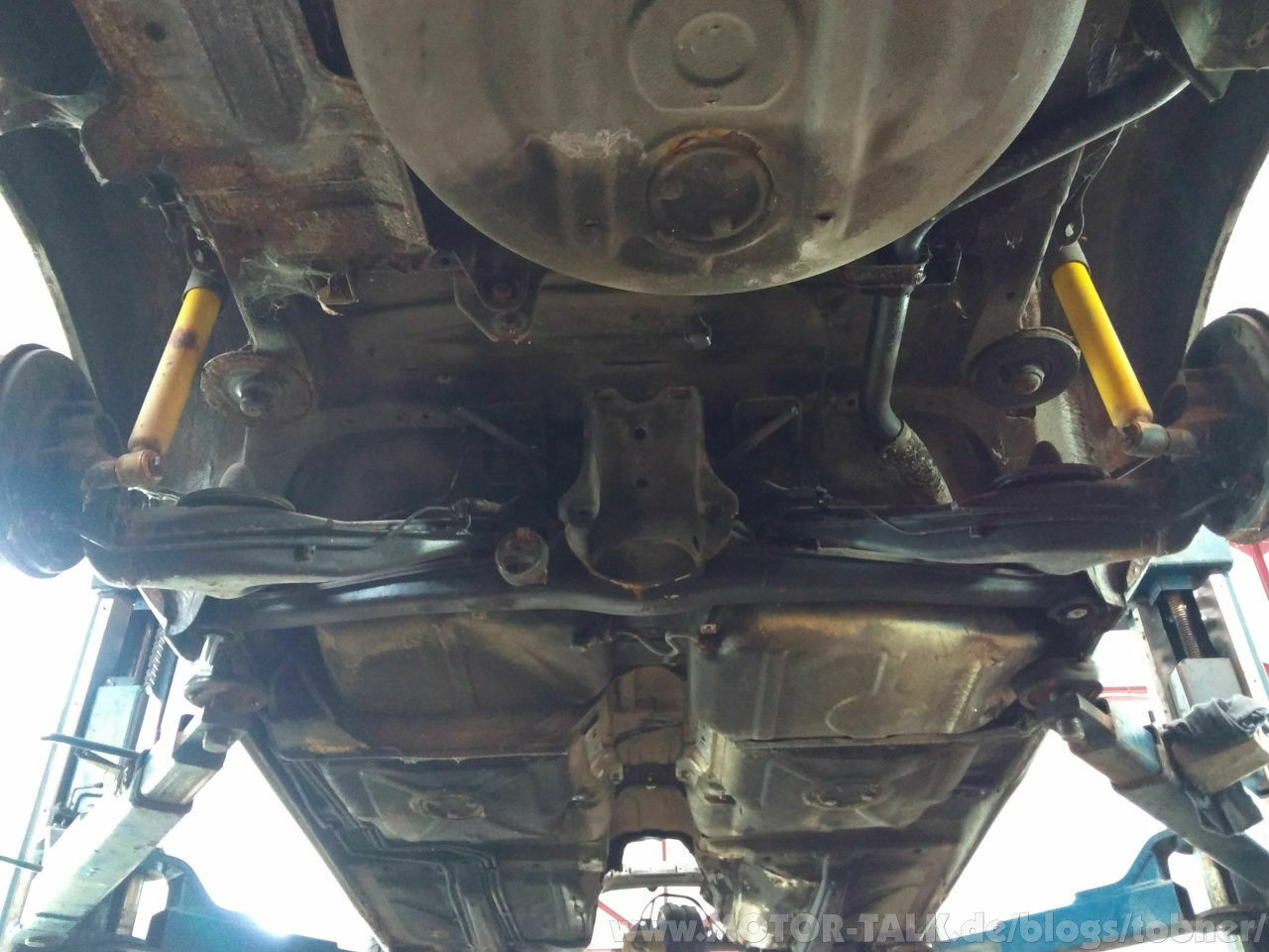

Damit war die Achse einbaufertig. Der Plan war simple: Alte Achse raus, neue rein und fertig. Sollte nur einen Tag dauern. Es wurden dann 2 Wochen daraus, in denen in jeden Tag am Auto arbeitete. Warum? Seht selbst:
[bild=2]

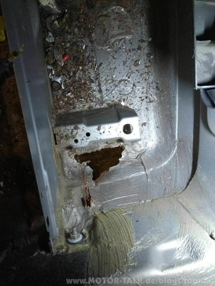

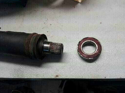

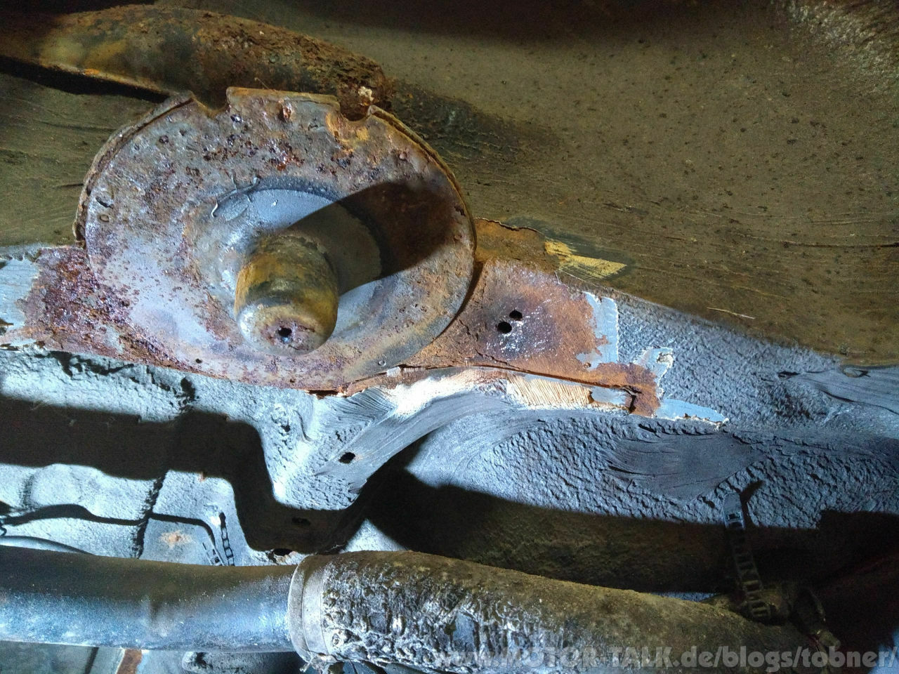

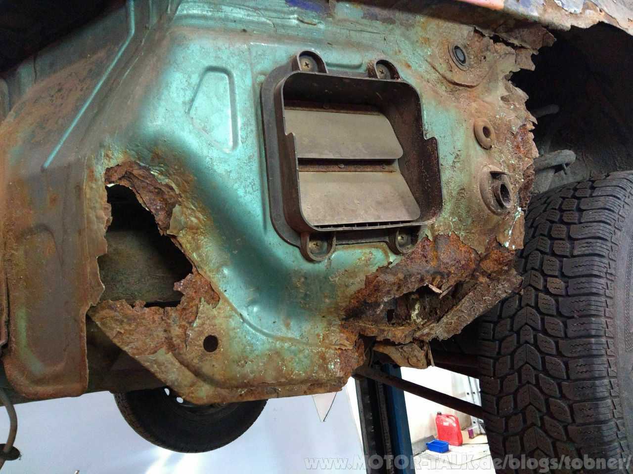

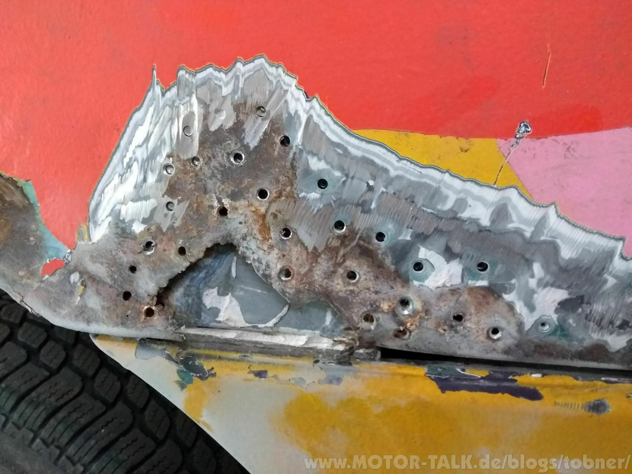

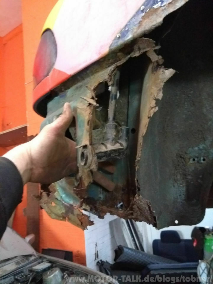

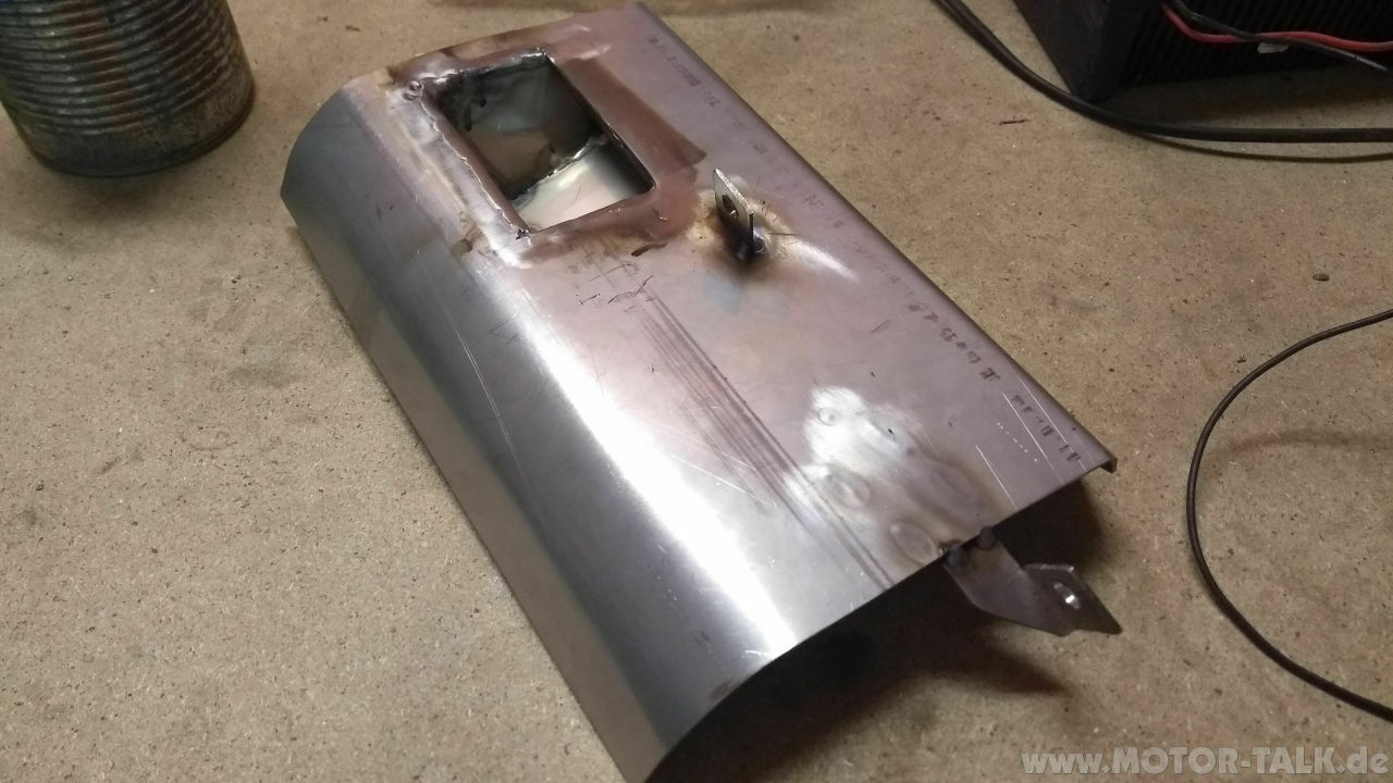

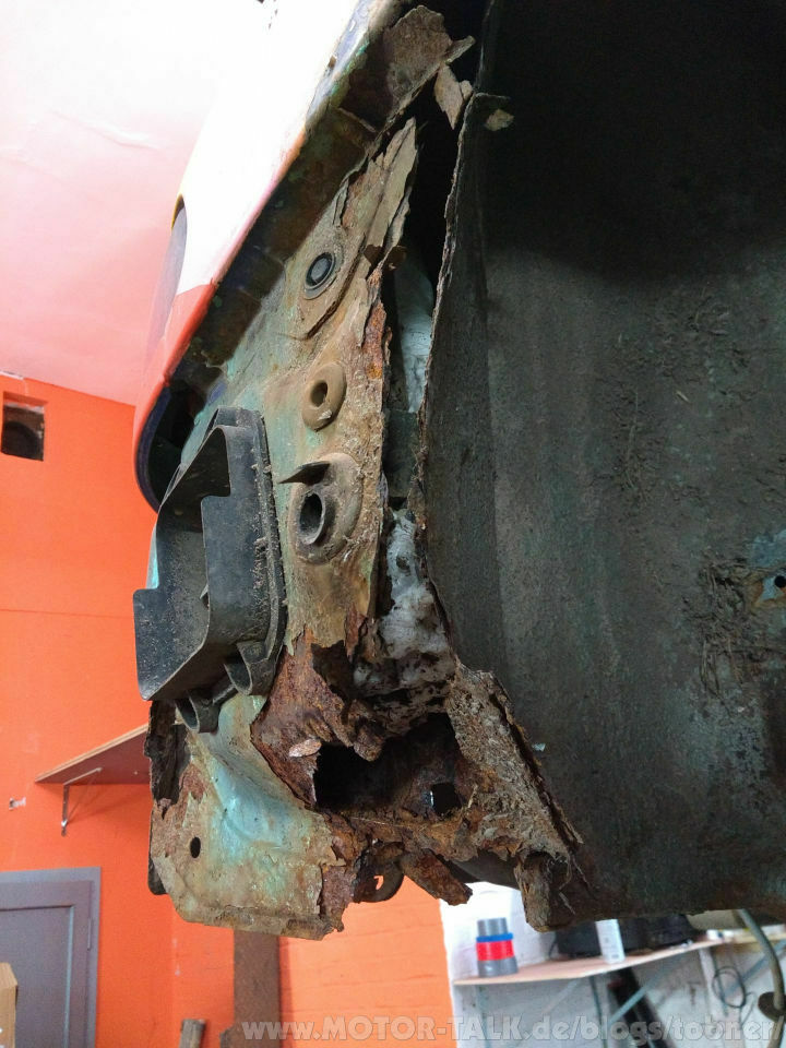

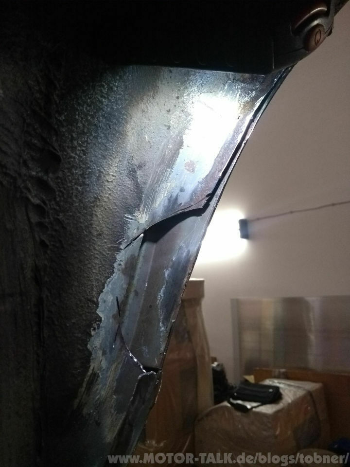

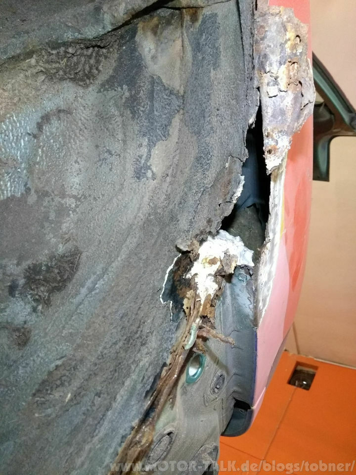

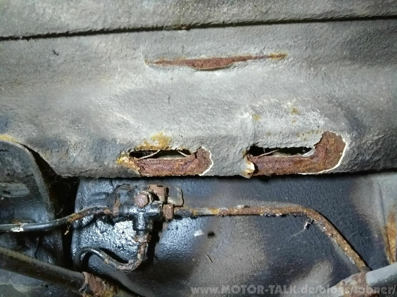

Erst die Achse raus, das ging recht easy. Nur die alten Tonnenlager waren in der Karosse festgekeimt und gingen nur mit roher Gewalt raus. Als die Achse draußen war, ging die Katastrophe los. Rost. Und hier und da etwas Rost. hinten war auch Rost. Und unten. Und am Tankrohr rostete es. Und Pfalzrost war auch zu sehen. Und Rostlöcher überall. Hatte ich schon vom Rost erzählt?!
[bild=3]

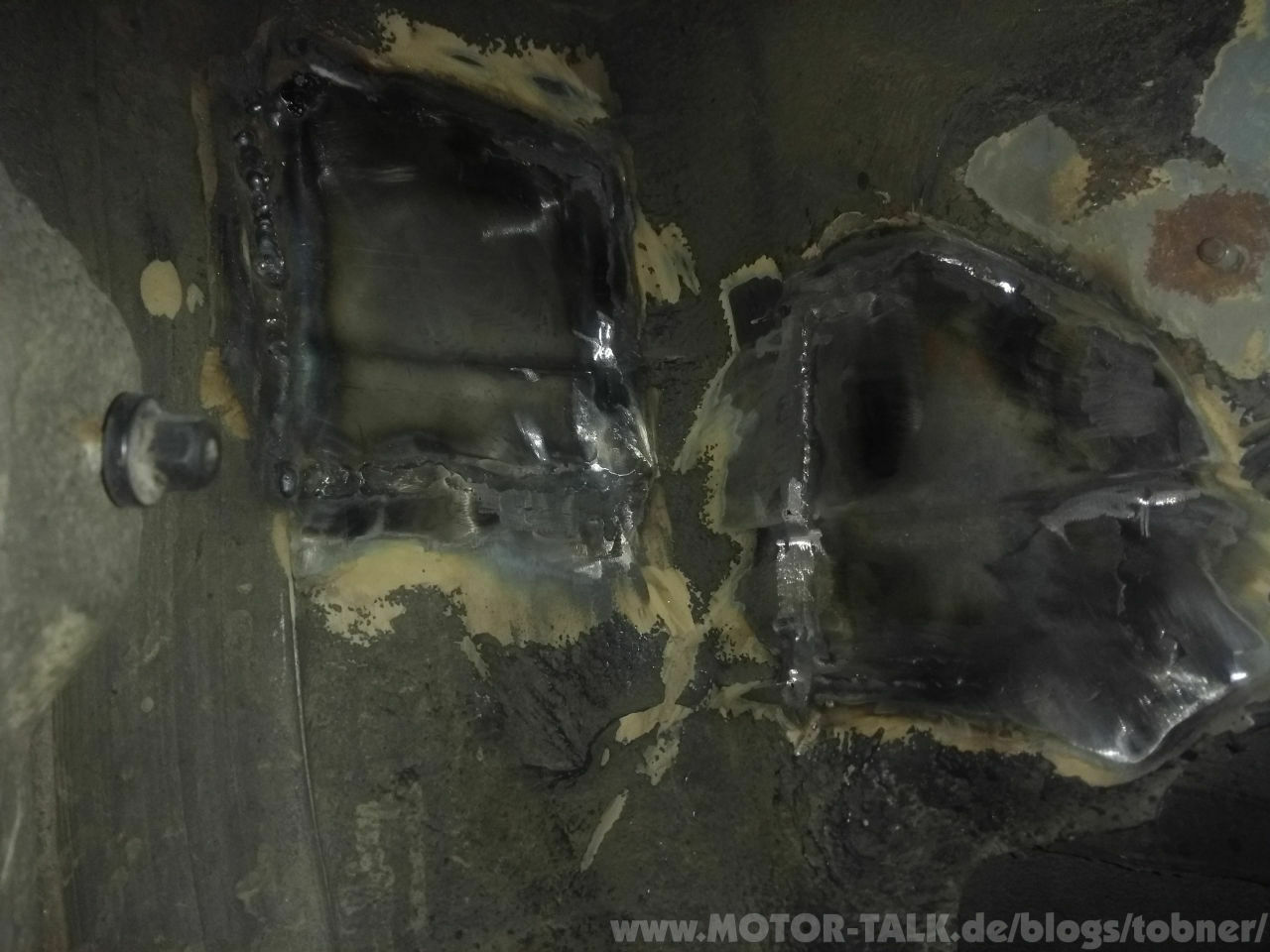

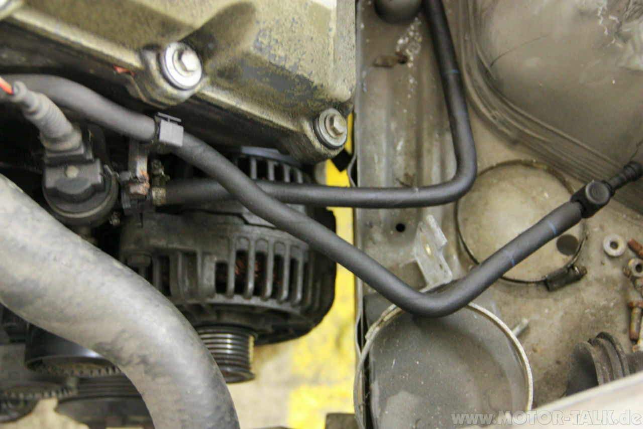

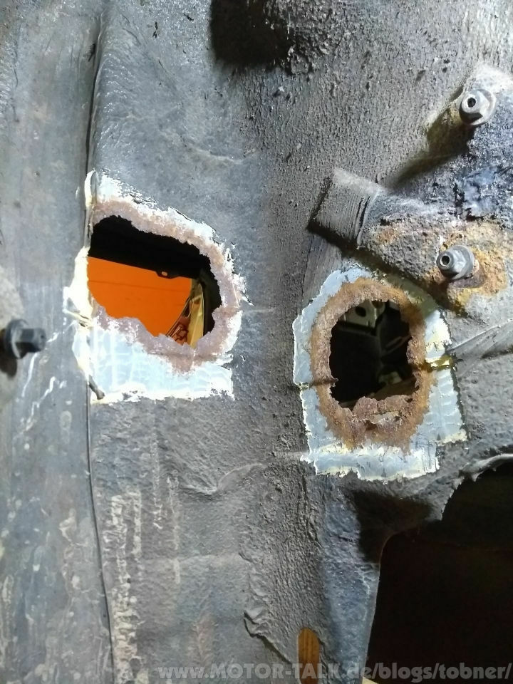

Der E30 hat eine ziemlich alberne Tankentlüftungskonstruktion. Es gehen mehrere Leitungen vom Tank durch ein Rohr zum rechten Radkasten, dort durch den gesamten Radkasten, hinter dem Stoßdämpfer entlang zum Tankeinfüllstutzen. Darüber sitzt noch ein Ausgleichsbehälter für die Tankentlüfung.Der Halter vom Tankrohr war weg. Hinter dem Tankrohr war ein Handflächengroßes Loch im Radhaus. Darum kümmerte ich mich als erstes.
Tankrohr und Ausgleichsbehälter raus, Leitungen und Tank raus und die Stellen geschweißt. Den Halter vom Tankrohr und den Halter vom Ausgleichsbehälter baute ich neu und schweißte ihn an.

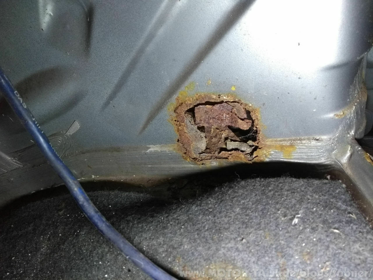

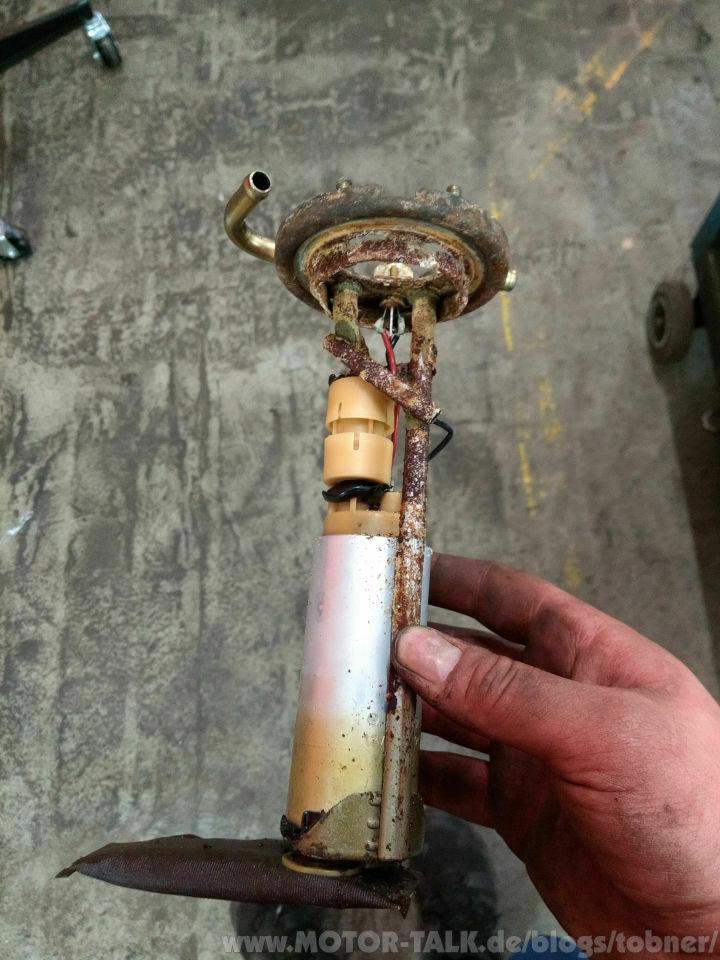

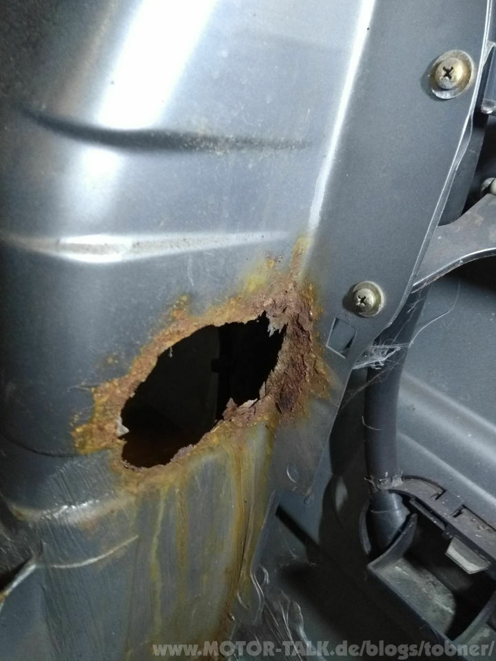

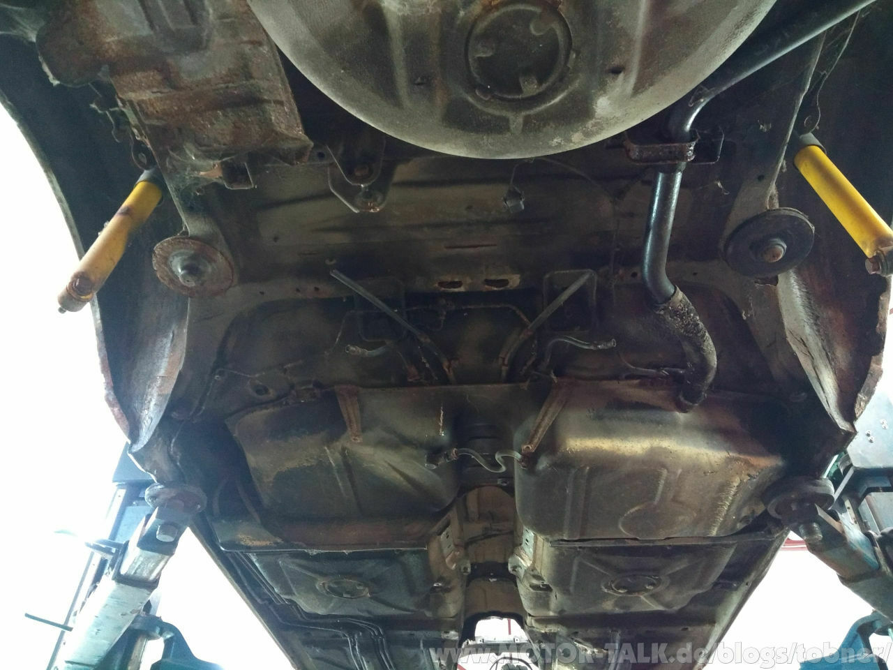

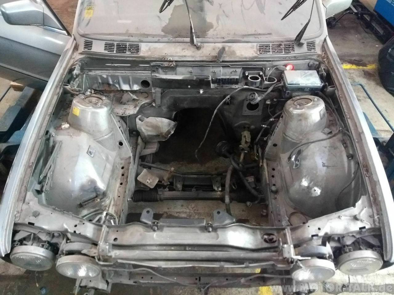

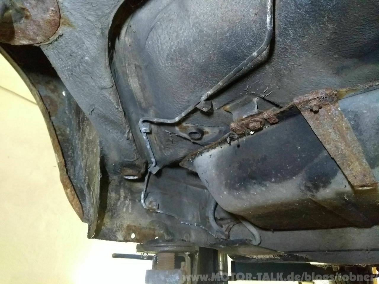

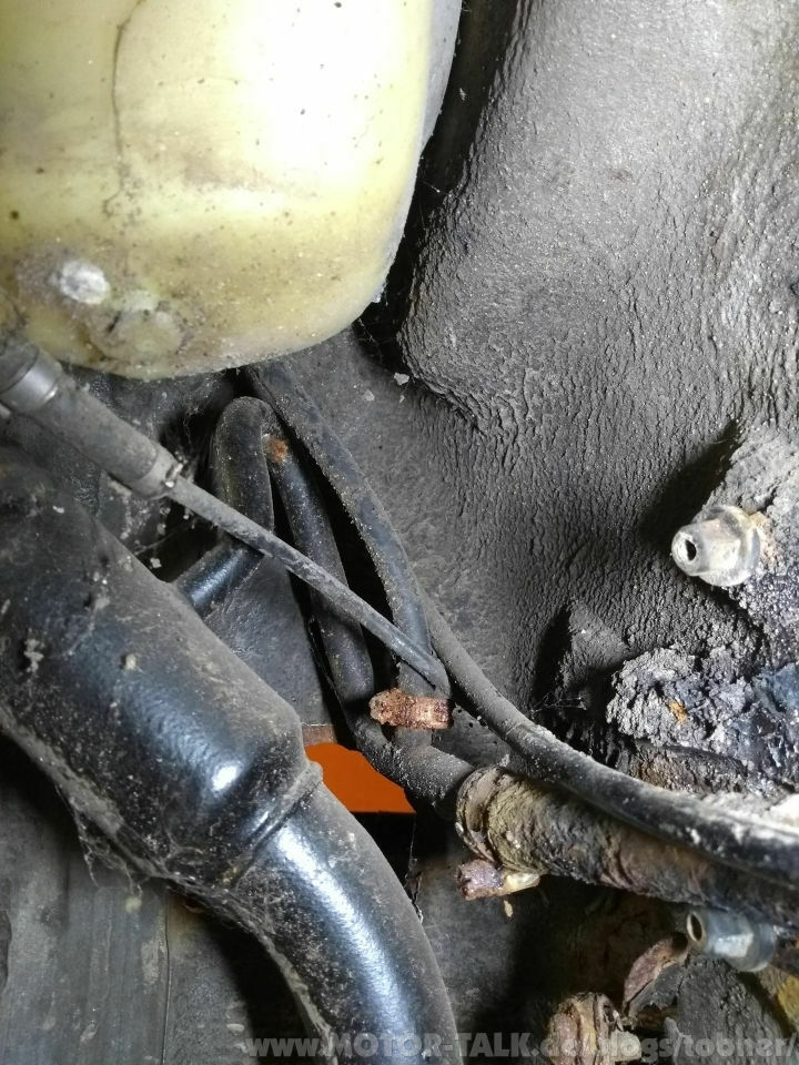

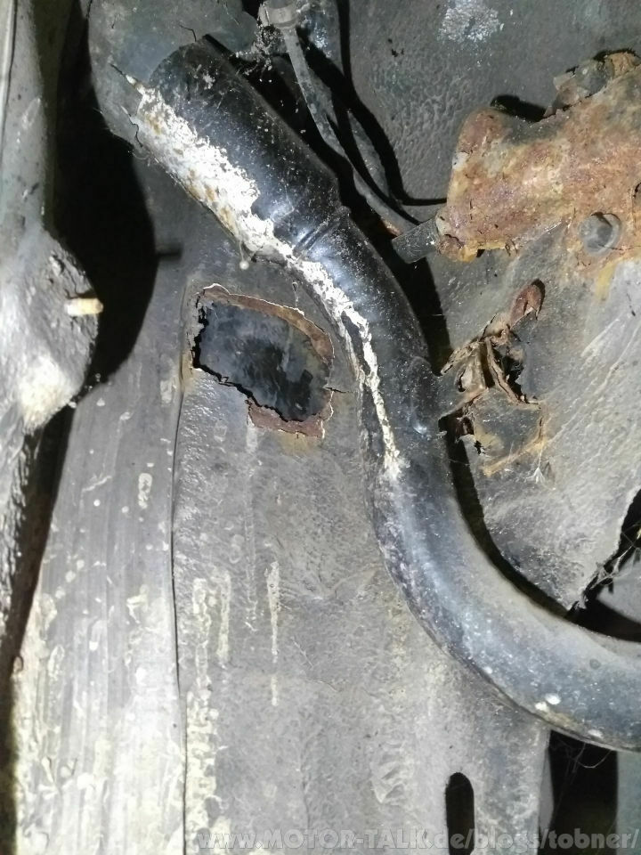

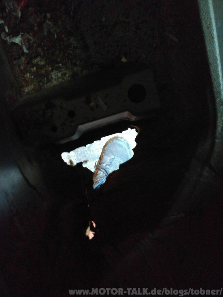

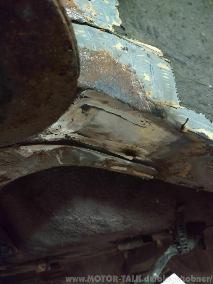

Der Tank war innen fortgeschritten faulig. Ich überlegte, ob ich ihn vielleicht spühlen, reinigen, versiegeln, lackieren und wieder einbauen sollte?! Ich kaufte für 225Euro einen komplett neuen. Den Tank habe ich dann mit Brantho 3in1 Chassislack lackiert. Soll ja auch halten...

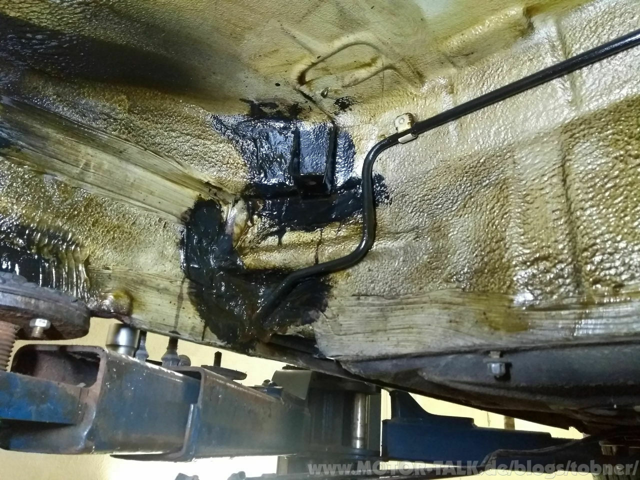

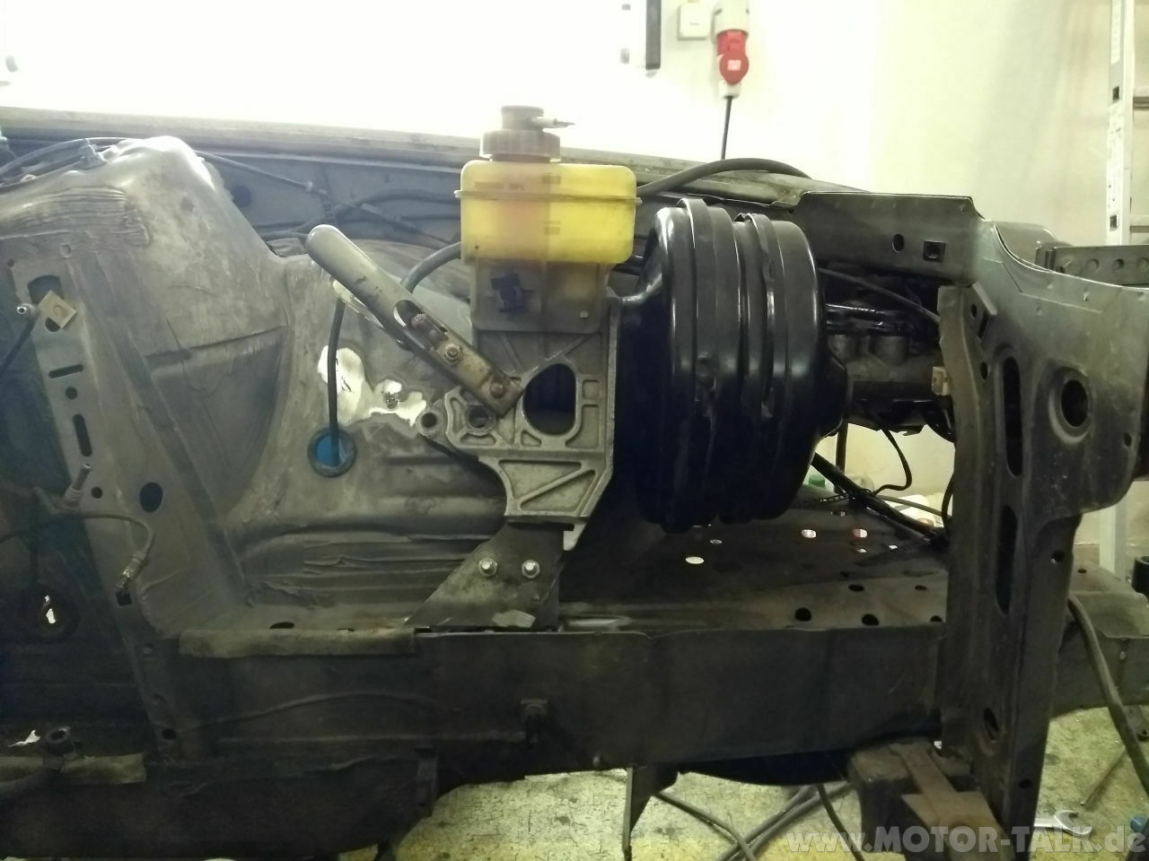

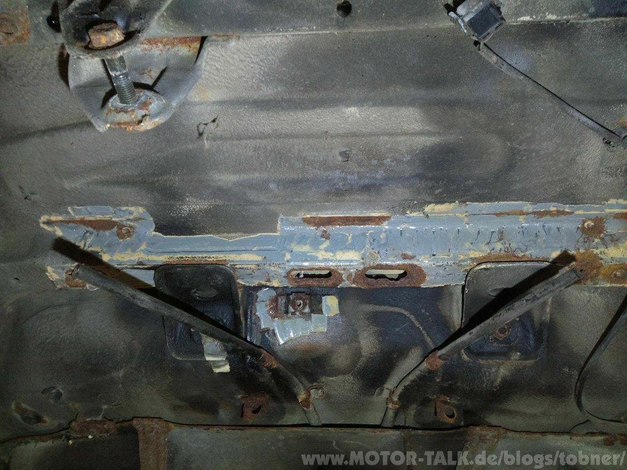

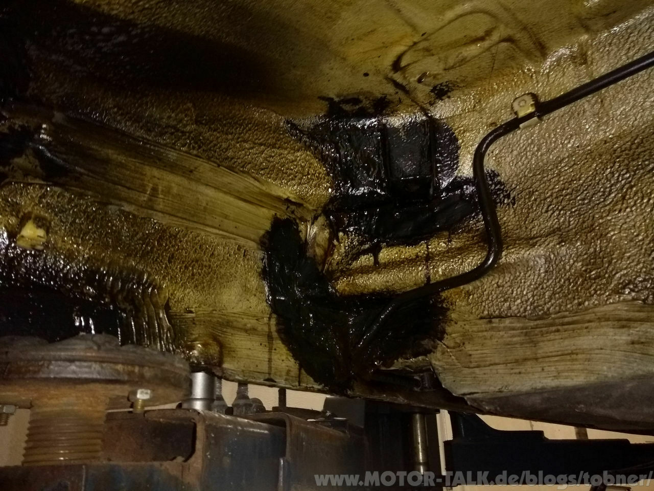

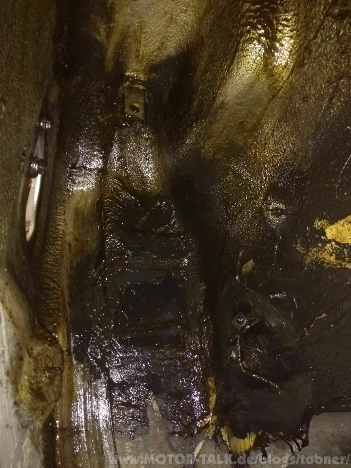

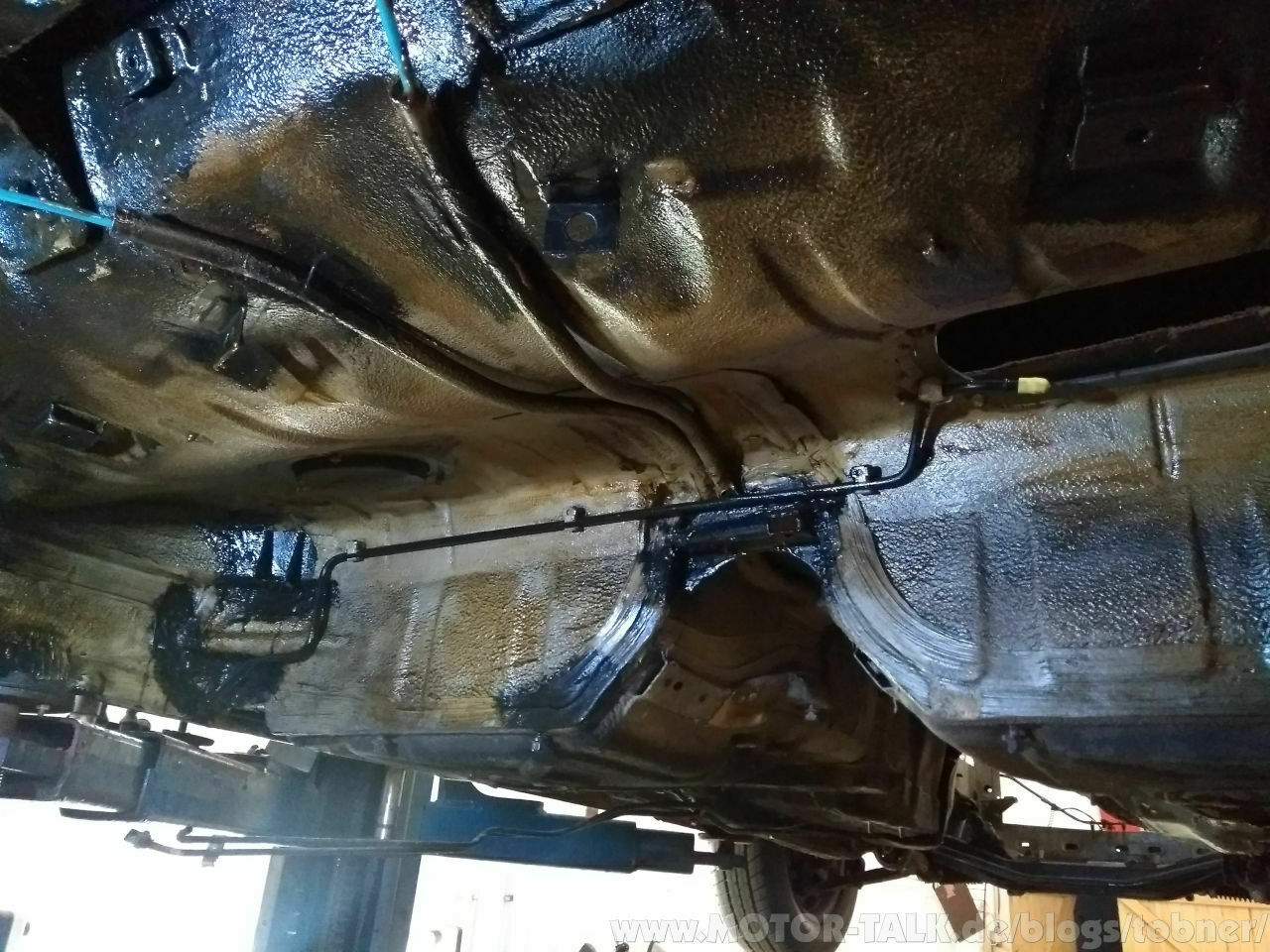

Danach befreite ich den Unterboden vom Auto von allen Kabeln, Sprit- und Bremsleitungen. Die Müssen eh alle neu. Anschließend suchte und stocherte ich den Unterboden ab und legte alle rostigen Stellen frei. Vorallem die Pfalze und Sicken sahen schlimm aus. An der Federtelleraufnahme war auch ein Loch drin.
[bild=9]
[bild=25]

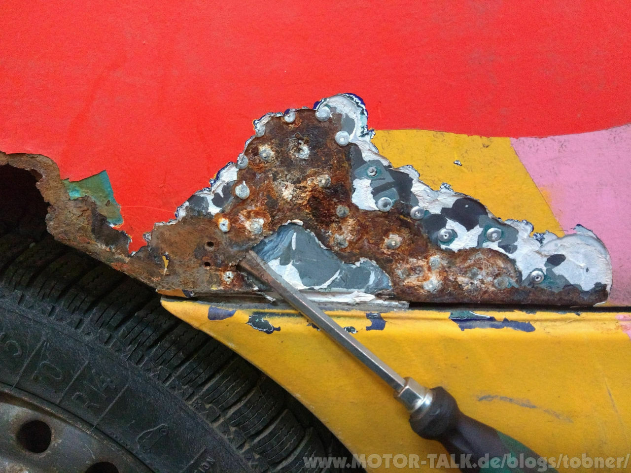

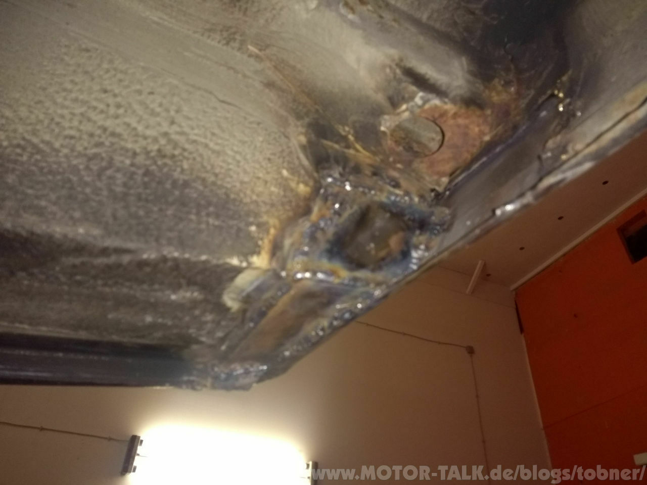

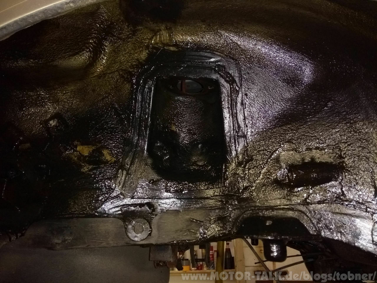

Ich möchte die arbeiten einmal machen, dafür richtig. Deshalb schliff ich die Roststellen blank, behandelte sie mit Kovermi-Rostumwandler, strich sie anschließend mit Brantho 3in1 und versiegelte sie anschließen mit hochwertigem Wachs vom Korrosionsschutzdepot. Das wird 100 Jahre halten!

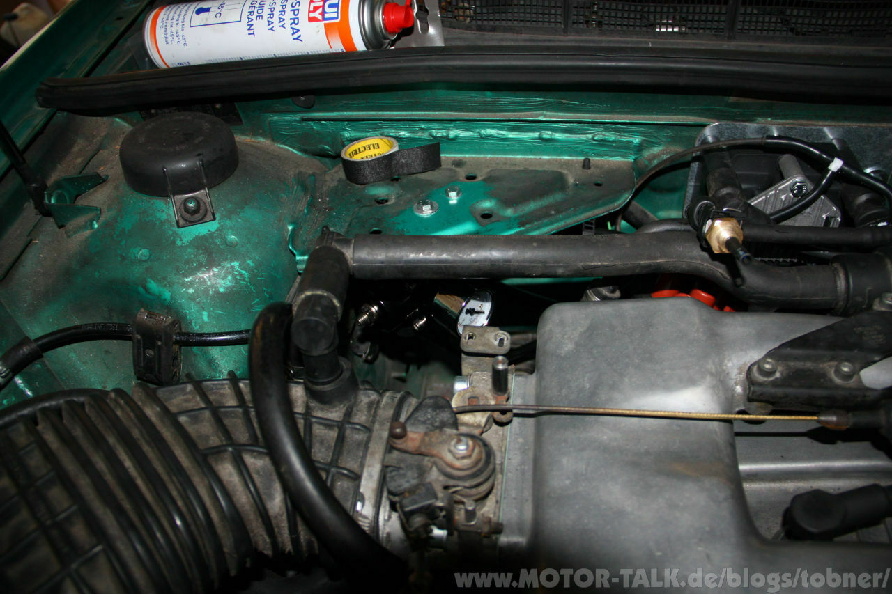

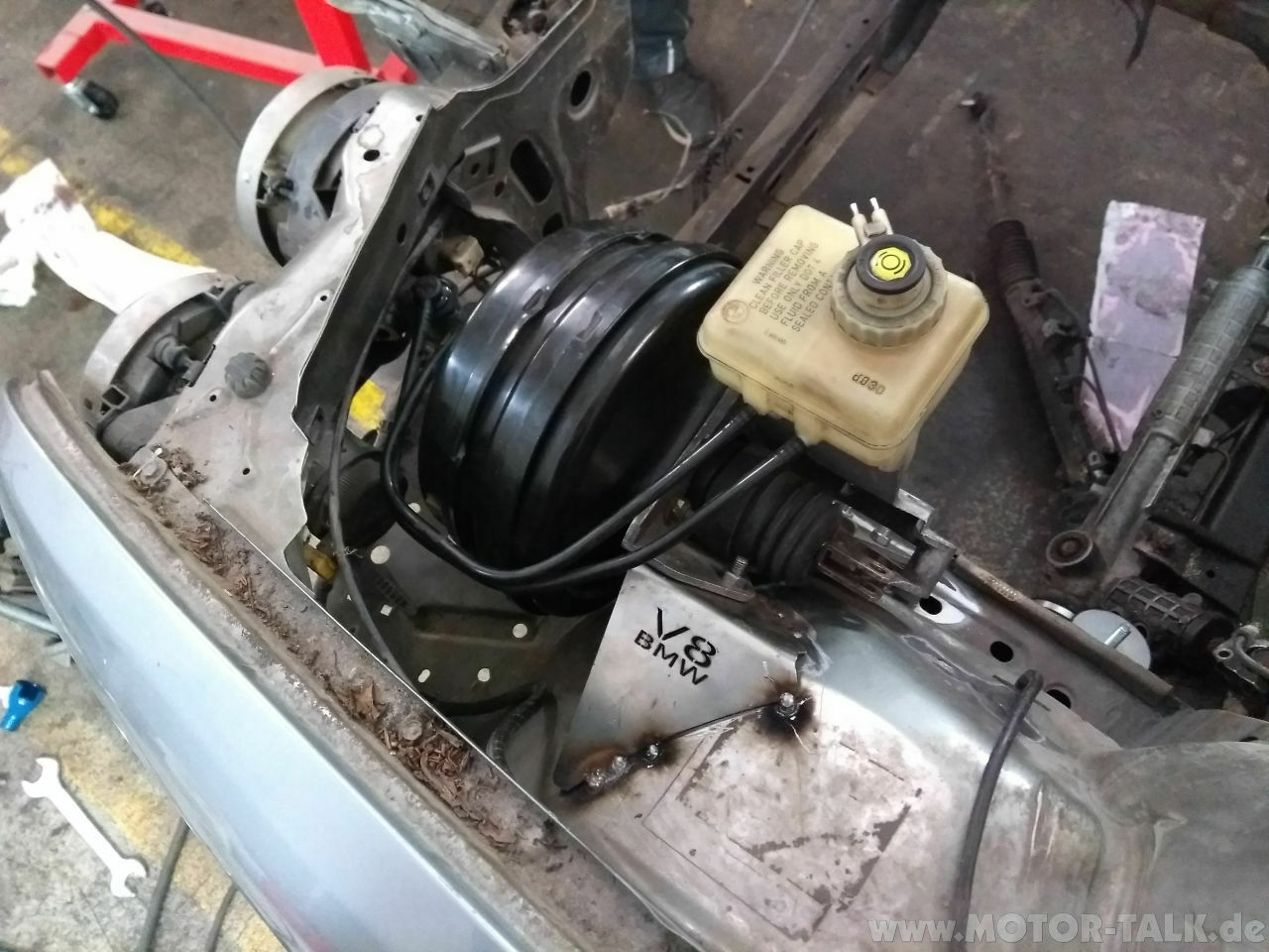

Dann baute ich neue Benzinleitungen ein, baute und bog die Bremsleitung vom HBZ durchs ganze Auto nach hinten (aus KuNiFer) und baute anschließend den Tank wieder ein.
Danach noch die ganze Tankrohr- Tankentlüftungsgeschichte wieder rein. Meine Halter passen super, hat mich auch einen ganzen Tag gekostet...

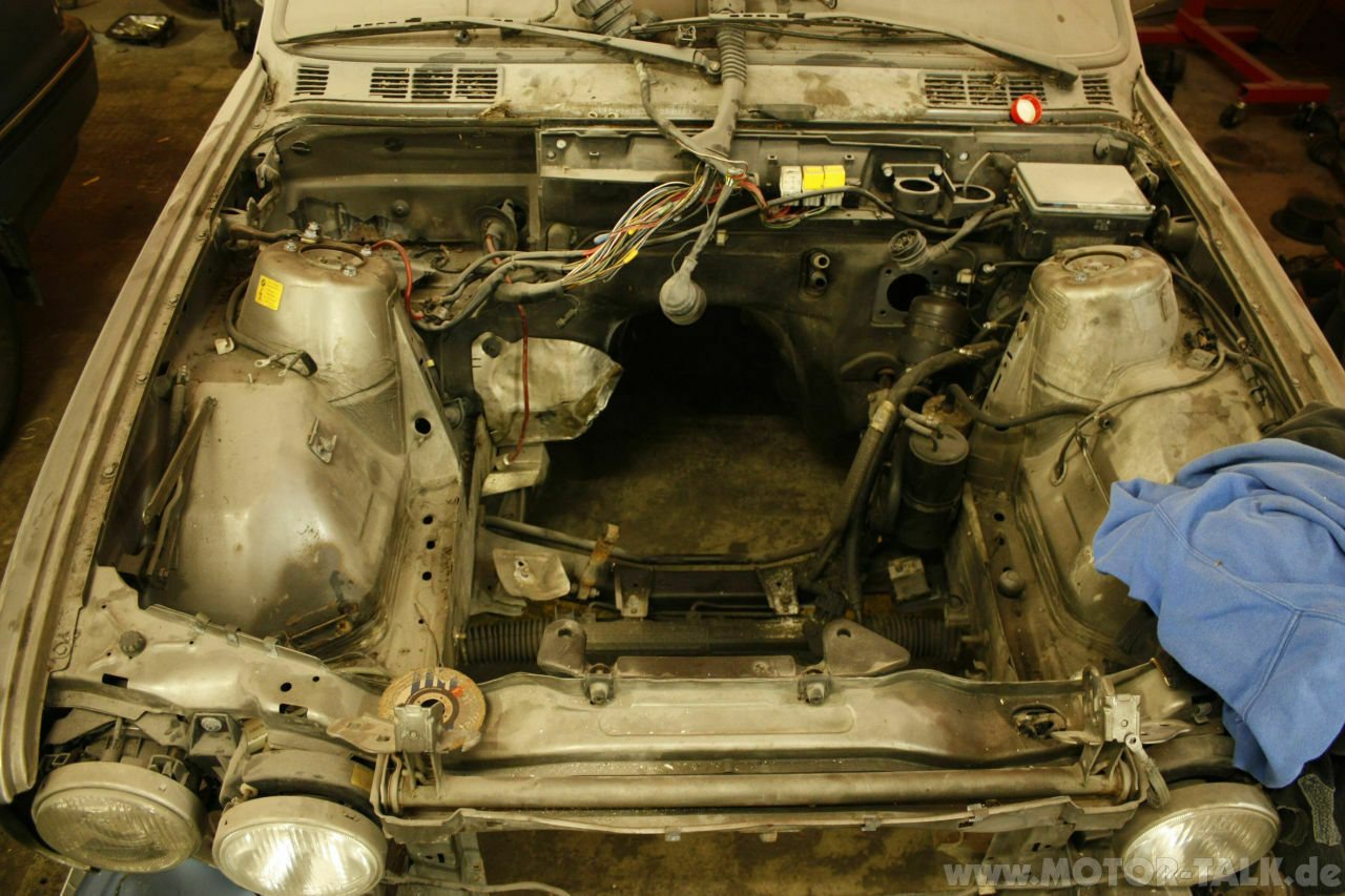

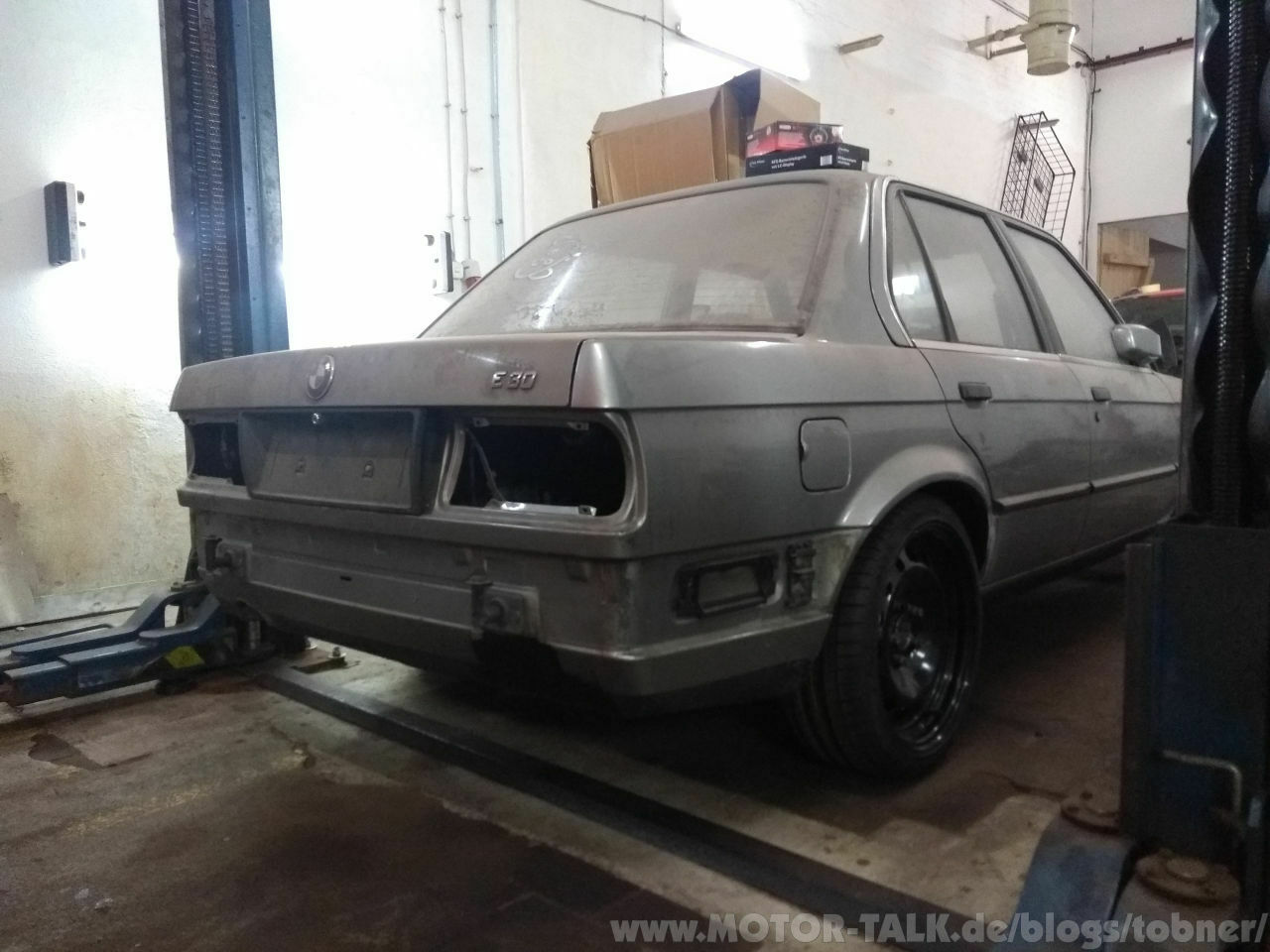

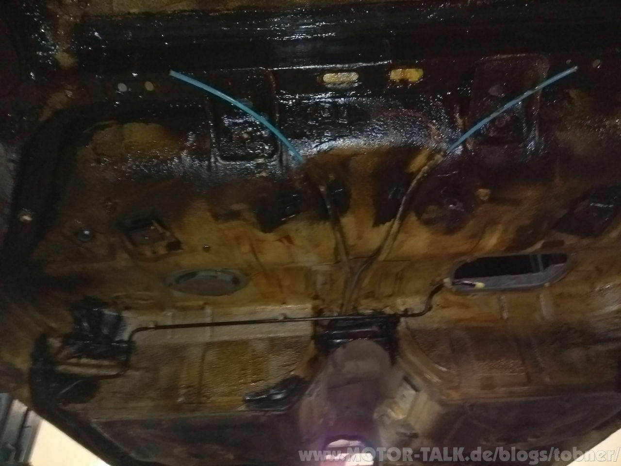

[bild=1]
Als das alles wieder schick war und das Auto eh halbnackt auf der Bühne stand, kümmerte ich mich noch um die Hintere Kofferrraumecke/Heckblech um die Abschleppöse. Dazu habe ich die ganze Ecke herausgetrennt und neu gebaut.

Danach die neue Achse rein und voilà
[bild=42]

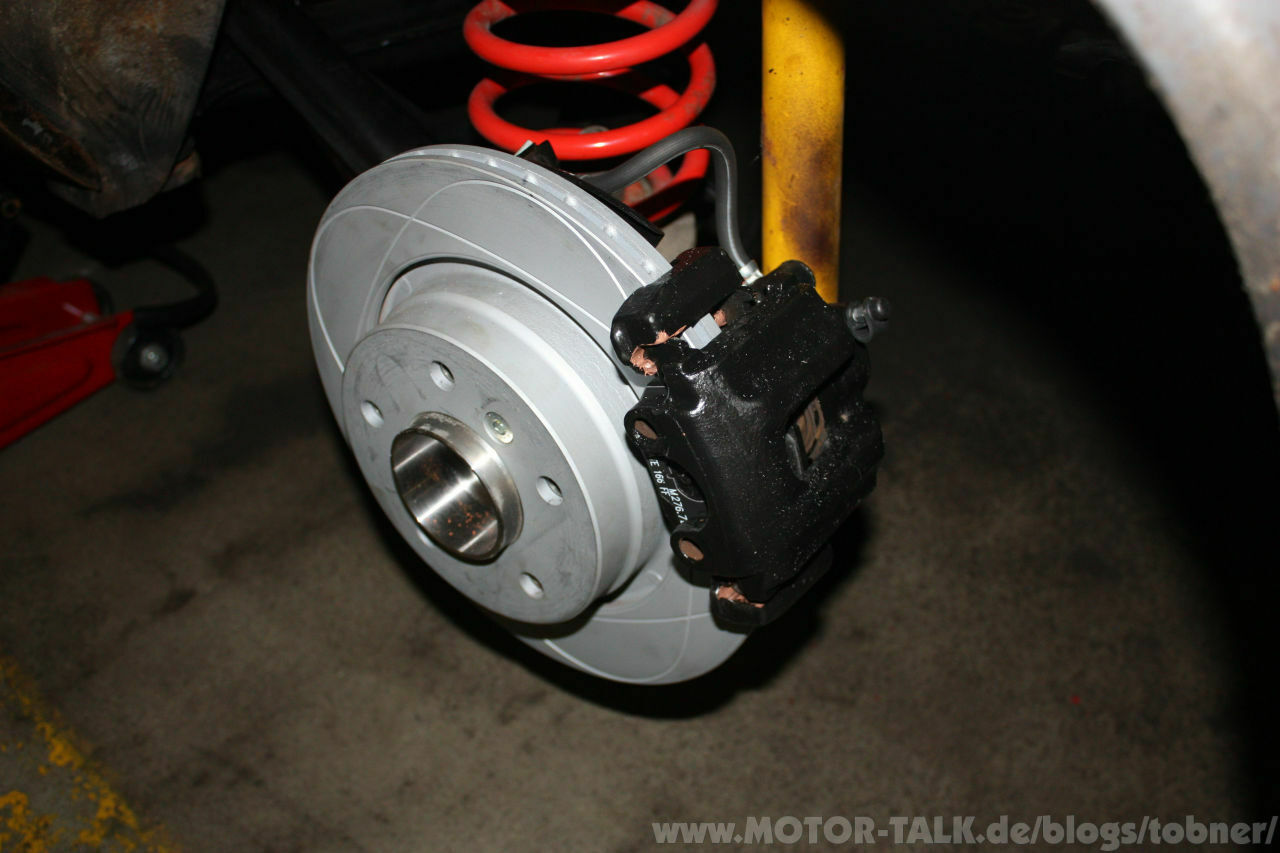

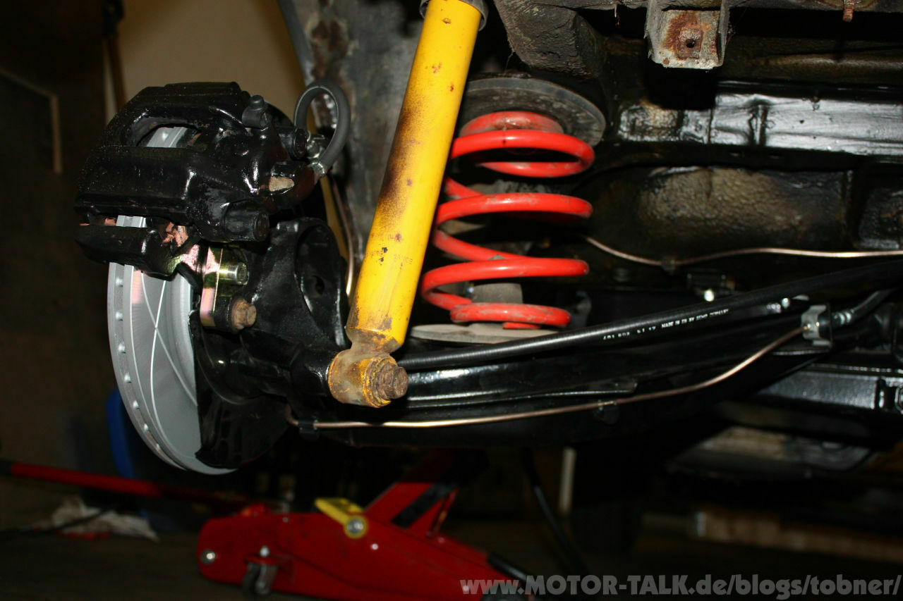

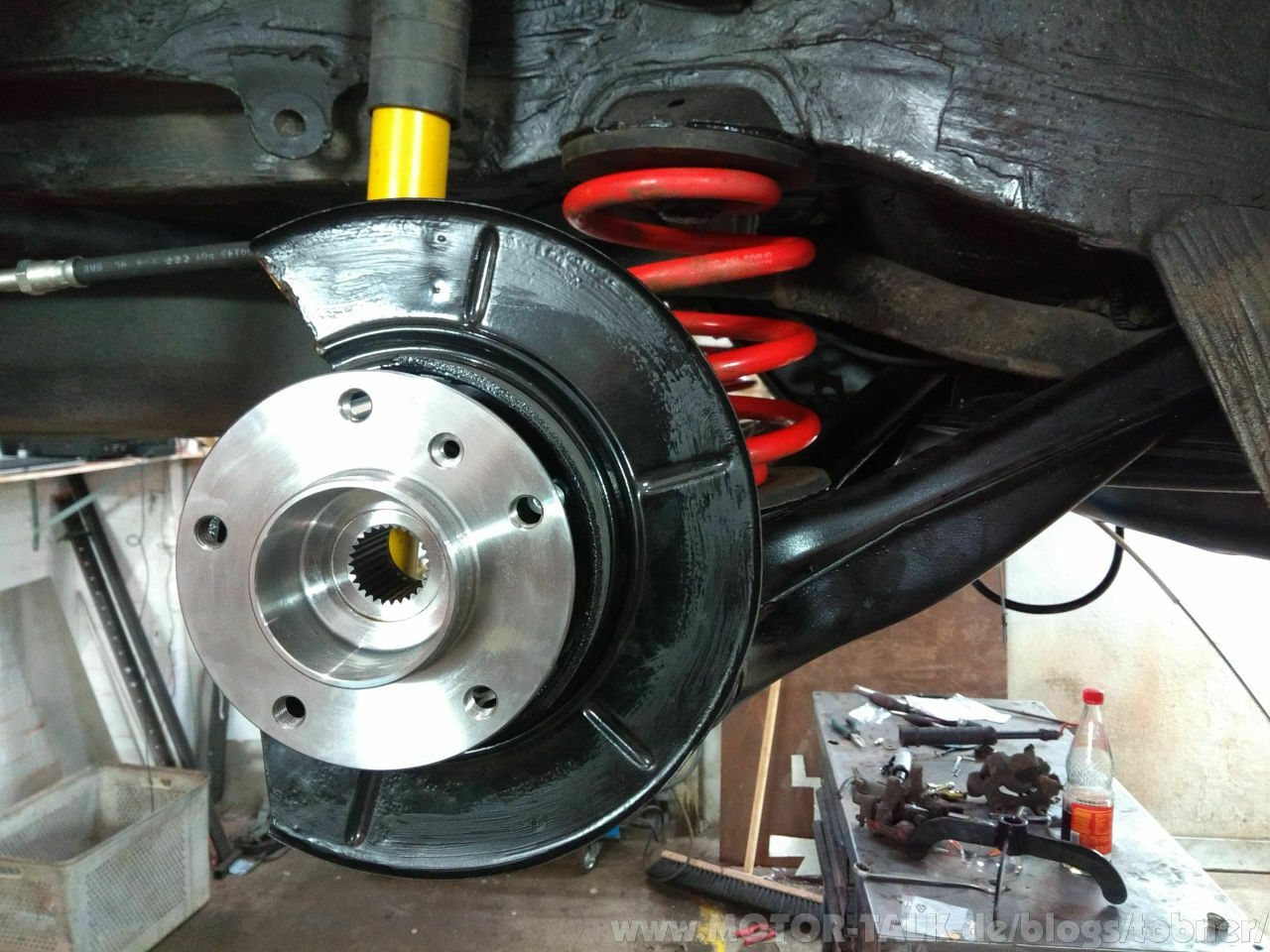

danach passte ich stundenlang das Bremsankerblech an und baute folgende Bremskomponenten ein:
-Handbremse original vom E30 mit Scheibenbremse
-Radnabe Z4
-Bremsscheibe vom E46 328i in 294mm Durchmesser
-Bremssatteladapter von 300mm.de
-Bremssättel und -halter vom 540i E34
-Bremsbeläge vom 540i E34
-Handbremsseile original
[bild=41]
[bild=48]
[bild=49]
[bild=13]
<iframe class="video youtube-player" width="425" height="355" type="text/html" src="https://www.youtube.com/embed/PCG8DVlIbM8" allowfullscreen="1" frameborder="0"></iframe>
Die Bremssättel sind Originalteile aus 1988. Ich hab sie blank gemacht, neu lackiert, neue Manschetten (Kolben waren wie neu) und neue Führungsgummis verbaut. Dann passierte noch ein Malör: Ich habe eine Entlüfter abgerissen. Der Linksausdreher riss dann das im Loch verbliebene Gewindestück in 2 Hälften und ich konnte die oberen3-4mm herausdrehen. Das untere Stück mit dem Konus ging auch mit Linksausdreher nicht heraus, sodass ich als letzte Chance einen Torxbit hineingetrieben habe, den Sattel zum glühen gebracht und so das letzte Krümel herausgedreht habe. Glück gehabt...
[bild=44]
So sieht das Ergebnis aus:
[bild=40]

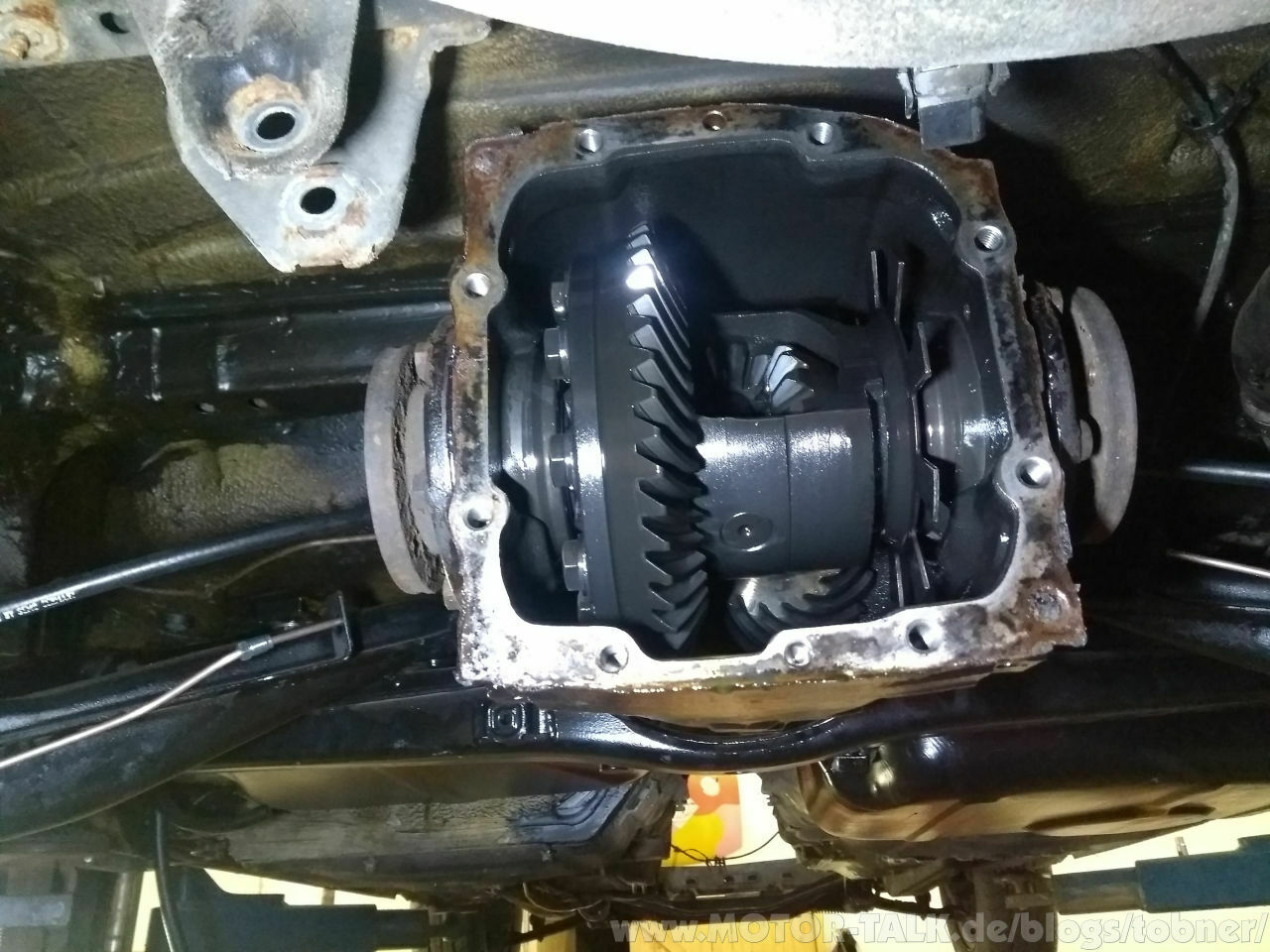

Am Ende habe ich das Differential vom E34 525tds eingebaut. Das passt mit passendem Deckel in den E30. Da es viele Umbauer gibt, aber die Deckel sehr selten sind, werden die sehr teuer gehandelt. So habe ich 150Euro nur für den Deckel gelohnt, was mir schon ein Dorn im Auge war...
[bild=45]
Ich baute den Deckel an, es passte alles, aber plötzlich ließ sich das Differenzial nicht mehr drehen. Das Geberrad vom Geschwindigkeitssensor stieß am Deckel an. Wie das???
Ich googelte.
Es ist kein Deckel vom E30, sondern vom E36 323i compact. Super. Den gibt es bei BMW für 75€ NEU. Superdupermegaprima. Ich wurde abgezockt und mein Blut kochte. Zurückgeben geht nicht, der Deckel liegt schon ein halbes Jahr hier und ich kenne den Verkäufer nicht mehr. Was nun? Geberrad gekürzt. Jetzt dreht das Differenzial aber der Geschwindigkeitssensor stößt innen gegen die Welle...
Jetzt muss ich einen anderen Sensor besorgen und hoffen, dass der Mist passt. Ansonst habe ich ein Problem.

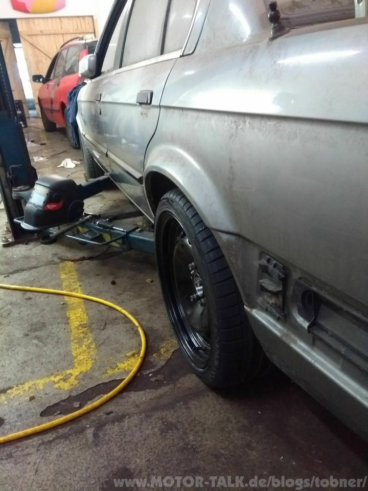

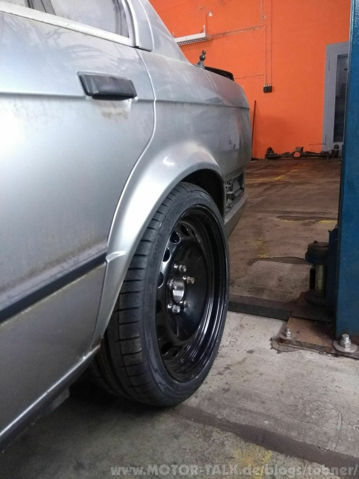

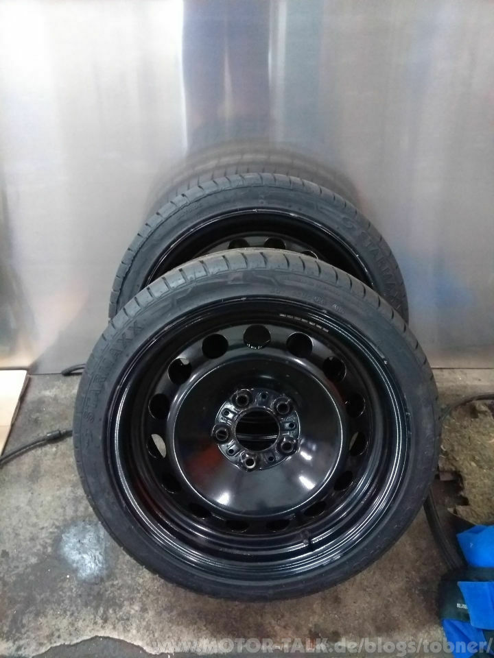

Ansonsten konnte ich den E30 auf die neue Achse stellen. Mitsamt den X1-Stahlfelgen in 17" mit neuen 215/40R17 Reifen. Macht schon einen gewaltigen Eindruck.

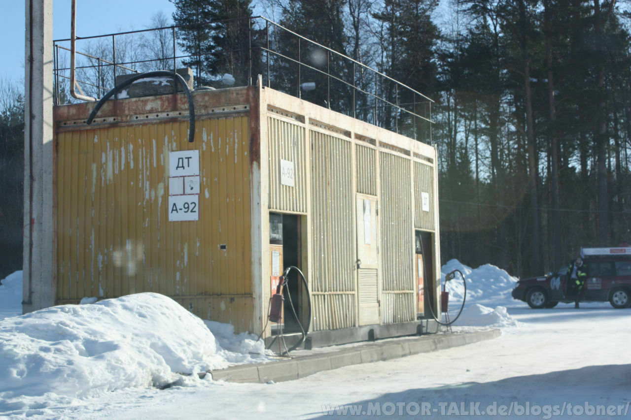

[bild=12]Eine Tankstelle. Bestehend aus einem Überseecontainer, darin alte Fässer und IBCs, voll mit Sprit. In den Seiten hat der Russe Löcher in den Container gefressen und Zapfsäulen hineingestellt. Die Zapfpistole ruhte in einem umgeschweißten Feuerlöscher. Abenteuerlich. Wahnsinn. Wie geht das Tanken? Nebenan stande ein Verschlag aus Holz und Blech. Darin eine Frau, die die Tankstelle im Griff hatte. Über einen Lautsprecher schnauzte die uns schnarrend an. Thomas übersetzte. Man wählt einen Betrag, den man Tanken will, die Frau gibt den Betrag an Sprit frei und man tankt. 25Euro wählte ich und musste meine Sparkassenkarte in die Blechhöhle geben. Mulmig tippte ich die PIN ein und schon durfte ich Tanken. Man kann zwischen 76, 92 und 95 Oktan wählen. 76 Oktan, mit was fahren die denn noch rum?!
Ich tankte 95Oktan bis der Tank voll war. Wir hatten aber noch einige Liter "frei", also stieg Franke mit dem Benzinschlauch aufs Dach und tankte die Kanister voll. Anschließend waren immernoch 200ml übrig. Es ging kein Tropfen mehr ins Auto, also steckten wir die Pistole wieder in den Feuerlöscher. Plötzlich brüllte die Frau durch den Lautsprecher wie verrückt. Thomas meinte, wir sollen die 200ml noch tanken. Ging nicht. Die Frau war außer sich. Thomas sagte ihr, die 200ml sind geschenkt, die soll es einfach dem nächsten Kunden schenken. Ich glaube, die Frau erlag einem Nervenzusammenbruch. Entrüstet meinte sie, sowas hat sie in 15Jahren noch nciht erlebt... Also dass einer 200ml Sprit verschenkt... Der Liter Sprit kostet übrigens um die 70-80Cent.

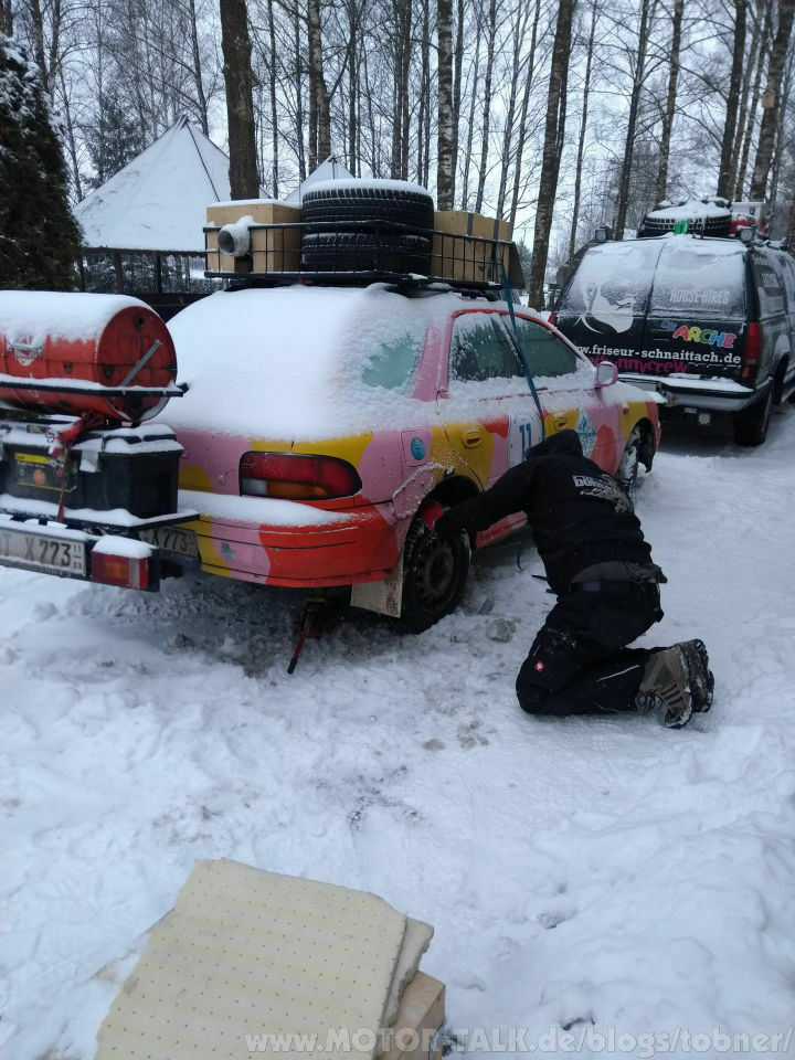

[bild=51]Der Tag begann ohne Fürhstück in der Herrberge, dafür mit Herumgefummel am Auto. Wir entschieden, dass wir so nicht weiterfahren wollten und dem Problem auf dem Grund gehen wollten. Wir hatten schon eine Vermutung, die dem Fehlerbild gerecht werden könnte: Wir vermuteten, dass ein Spannstift in der Trommelbremse herausgerissen war, der den Bremsbelag arretierten. Dadurch kann sich der Bremsbelag vom Ankerblech weg bewegen und sich in der Bremstrommel verkanten. Das ruft ein Geschwindigkeitsabhängiges Schaben und Kratzen hervor.
Wir kramten also den hydraulischen Wagenheber vom Dach und setzten ihn hinten links an der Schwellerkante an. Franke pumpte und pumpte und der Subaru erhob sich. Kurz bevor das Rad hinten rechts den Bodenkontakt verlor, gab es einen Knack und der Subaru sackte 15cm ab. Nanu?! Die Schwellerkante war irgendwie komplett im Schweller verschwunden und selbst der Schweller knickte bis zum Einstieg ein... Kacke...
Bei der anderen Seite passierte das Gleiche, also pumpten wir den Subaru am Differential hoch. Natürlich bei -15°C und Neuschnee. Als das Auto endlich oben war, untersuchten wir, ohne das Rad abzuschrauben, ob irgendetwas locker war oder ob einer der Spannstifte an der Trommelbremse fehlte. Es war aber alles fest und auch beide Stifte waren noch fest am Ankerblech. hm... Wir entschieden uns, weiter zu fahren und das Geräusch notgedrungen weiter zu beobachten. Da es am Vortag aber wirklich schon sehr laut war, wurde uns mulmig zumute. Nicht, dass wir den Trip nicht zuende fahren können?! So kurz vor dem Ziel? Das wäre wirklich extrem Ärgerlich.
Wir fuhren los. Auf den ersten Metern war das Geräusch extrem. Nun fing es auch noch an bei jeder Umdrehung zu haken und zu stocken. Irgendetwas musste in der Bremse kaputt gegangen sein. Nach 2 Kilometern Gehuckel und teilweise blockiertem Hinterrad fuhren wir in eine Tankstelle. Natürlich schneite es wie verrückt und wir fragten, ob wir unter dem Dach der Tanke unser Auto reparieren durften. Der Tankstellenbetreiber verneinte und gab uns einen Platz auf dem Tankstellengelände vor, auf dem wir ungestört arbeiten konnten. Besser als nichts. Ich bekam schon magenkrämpfte, bei dem Gedanke, dass unsere Reise hier vorbei gewesen sein soll. Selbst wenn wir die Trommel abbekamen (was schon sehr unwahrscheinlich war), konnten wir ohne Ersatzteile das Auto auch nicht reparieren. Wir wollten drastisch werden:
"Wir bauen den ganzen Hafer aus der Trommel raus und fahren mit 3 Bremsen weiter..."
"Die Idee ist gut, aber ohne Bremsbeläge geht der Radbremszylinder kaputt und die Bremsflüssigkeit läuft dort raus"
"Wir knicken die Leitung am Radbremser soweit zusammen, dass dort keine Bremsbrühe mehr durchfließt"
"Jo, so tun wir, los gehts"
Mario und Franzi bekamen große Augen. Zurecht, die Idee ist wirklich etwas krass. Aber besser als stranden. Und mit 3 Bremsen kommt man noch nach Hause. Wir wühlten wieder unser Werkzeug raus, was unter dem Bett in den Mulden der originalen Sitzbank lagerte. Ich bockte das Auto auf und Franke setzte den Knebel samt verlängerungsrohr an, um das Rad zu lösen. Er dreht ohne Kraft die Mutter.
"Guck mal, die Mutter ist lose"
Die zweite Mutter auch. Wie jetzt?! Letztendlich waren alle 5 Muttern lose. Und zwar nicht nur los, sondern 2-4 Umdrehungen runter. Warum uns das 2km vorher nicht aufgefallen ist, konnten wir uns nicht erklären. Wir hatten das Rad gedreht und dabei nichts gehört...
Unserer Meinung nach hätte das schon der Grund für das Geräusch sein können. Da die Bremstrommel durch das Rad und die Radmuttern befestigt ist, kann sich durch das lösen der Muttern auch die Trommel bewegen. Und auf den Belägen verkanten. Was bei uns passiert sein muss. Wir zogen die Muttern wieder fest und kontrollierten die restlichen 3 Räder. Die anderen Räder waren bombenfest. Wie konnte das passieren? Ein Rad lose nach 7500km??? Egal.
Die Testfahrt zeigte sich mehr als befriedigend, das Geräusch und das blockieren der Bremse war weg. Gott sei Dank!

Ich habe also, nachdem wir das ganze Rallyezeug demontiert hatten, angefangen, die hintere Stoßstange abzubauen, weil ich ganz genau wusste, dass dort drunter eine Katastrophe lauerte. Die Ecke am Radlauf HL, die bei Subaru IMMER rostet, wurde vom Vorbesitzer schon "repariert" und zugeschmiert, JETZT wollte ich es wissen und popelte die Reparatur auseinander. Seht selbst.
[bild=67] [bild=68]
[bild=69] [bild=70]
Danach stocherte ich die Schweller ab, die waren ja hinten sowieso nicht mehr existent. Die waren ebenfalls total fratze. Dann baute ich Stoßstange runter und bestaunte die Ecken der Radhäuser links und rechts. Da war NICHTS MEHR. Krass. auf der Beifahrerseite war die komplette Ecke weg. WEG. Nicht mehr da. Alles klar...

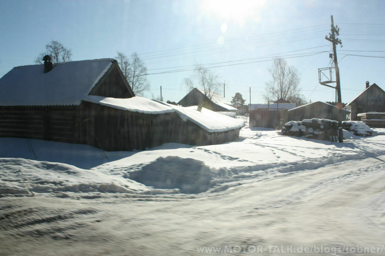

Wir rollerten also dahin und merkten sehr schnell, dass urplötzlich doch recht große Schlaglöcher auftauchen können. Natürlich ohne Warnhinweis. Das rumpelte schon böse, schließlich ist der Subaru auch eher schlecht gefedert. Also haben wir schnell gelernt vorsichtig zu fahren und dass wenn die Russen ein Schild mit einem abgebildeten Schlagloch aufstellt, man wirklich sachte fahren sollte. Dem ersten Schild "Achtung Schlaglöcher" folgte ein badewannengroßes und sicher 20cm tiefes Loch in der Straße. Das Problem: Die Russen hämmern da trotzdem ohne Rücksicht auf Verluste drüber, als gäbe es keinen Morgen mehr. Dementsprechend wurden wir an den Verwerfungen im Asphalt angehupt oder grob überholt (auch von LKW). Es war stellenweise etwas stressig, aber auszuhalten. Wir rollten dann von der Fernverkehrstraße direkt Richtung See. Dort hörten die "guten" Straßen plötzlich auf. Wir befanden uns in einer Schneise im Wald. Der Untergrund bestand aus Dreck und Sand/Schotter. Es war teilweise ausgewaschen, überfroren oder hatten sonst extrem viele kleine und größere Schlaglöcher. Es war wie ein Feld aus Woks. Manchmal lagen größere Steine rum oder es waren querrillen ausgewaschen. Es war, wie wenn man mit 60km/h über ein Welldach fuhr. Die Dörfer, durch die wir fuhren waren ein Kulturschock. Im Finstern sieht man nicht ungedingt die Umgebung, aber die an den "Straßen" befindlichen Häuser waren eher Bretterhaufen mit Türen und manchmal auch Fenstern. Wenn man durch die Fenster in die beleuchteten Häuser sah, sah man die pure Armut der russischen Landbevölkerung. Kaum Putz an den innenwänden, kaum Tapeten, nur sporadisch mal ein Wandteppich. Völlig abgewohnte Möbel, in jedem 2. Fenster ein uralter Ofen. Krass.
Ich kann leider die Atmosphäre nicht in Worte fassen, aber mich hat es regelrecht erschüttert. Aber gleichzeitig auch irgendwie fasziniert. Ich weiß nicht warum, aber ich hätte gern noch mehr gesehen. Nach 80km auf dem Welldach trafen wir auf Team Sisu, die einen Dreher auf einer der Waldstraßen hatten. Es war nichts passiert, nur ein Licht war ausgefallen. Thomas vom Team Sisu hat Russlanderfahrung nach 2 Jahren Leben in St. Petersburg. Außerdem sprach er fließend russisch, sodass wir uns an seinen Rockzipfel hingen und heilfroh waren, ihn wieder bei uns zu haben. Es wirkt stellenweise beängstigend, in Russland umherzufahren ohne einen, der sich mit den Leuten verständigen kann.

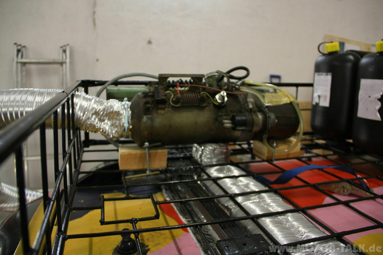

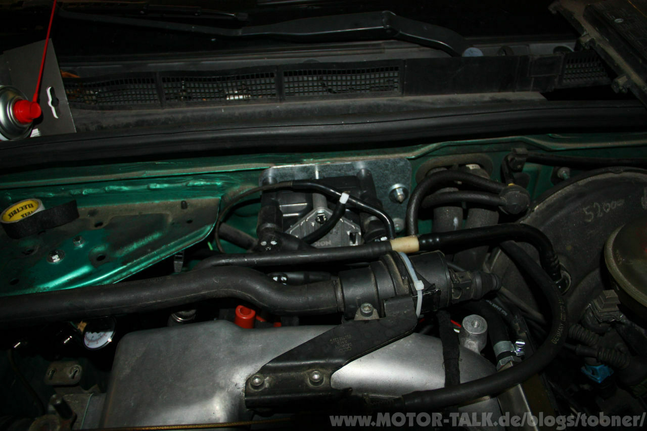

Dann haben wir die Heizung aufs Dach gebaut. Abenteuerlich. Aber die "Sirokko 231" aus dem Barkas 1000 funktioniert prima! Die Heizung verbrennt Benzin und drückt die warme Luft durch einen Lüftungsschlauch in den Innenraum. Durch die getrennte Abgasfürhung bleiben die Abgase draußen. Um den Lüftungschlauch an den Innenraum ankoppeln zu können, haben wir die hintere Seitenscheibe herausgetrennt und dort ein Blech mit einer 90mm Muffe eingesetzt. Dort wird der Warmluftschlauch dann eingesetzt. Gesteuert wird es über Schalter, die sich jetzt anstelle des Angstgriffes über dem Bett befinden. Strom bekommt sie von einer autargen Aufbaubatterie aus einem Wohnmobil (95Ah, geladen tagsüber über Lichtmaschine). Die Heizung macht was sie soll, nach wenigen Minuten ist es drückend heiß im Auto. Sollte also bei -30°C auch vor dem Erfrieren schützen. "Wird schon irgendwie werden"
[bild=2]
[bild=4]
[bild=9]
[bild=10]

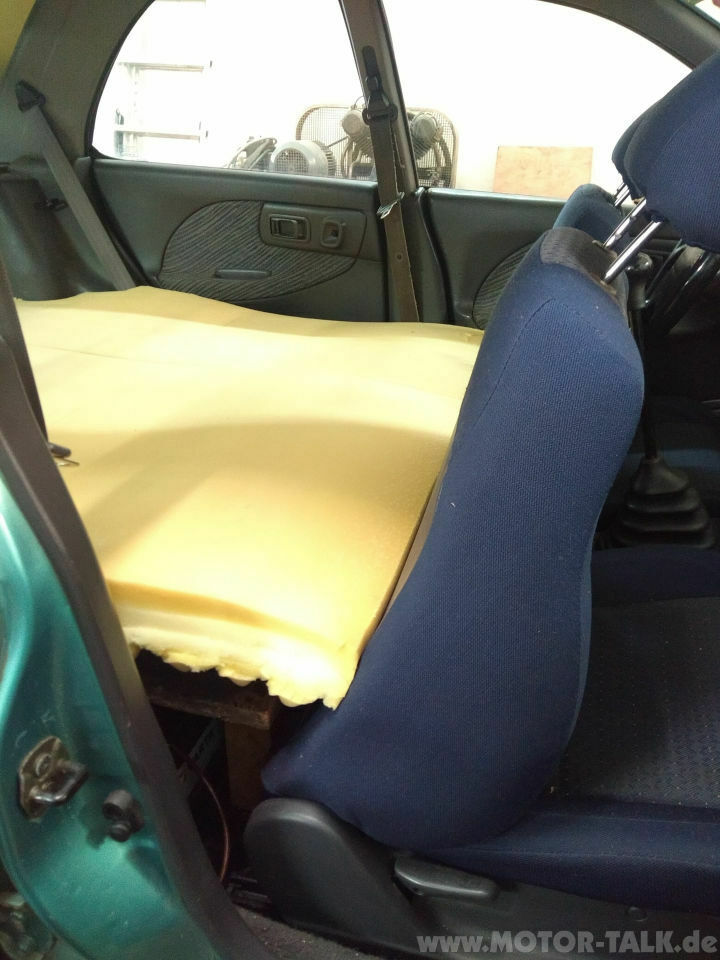

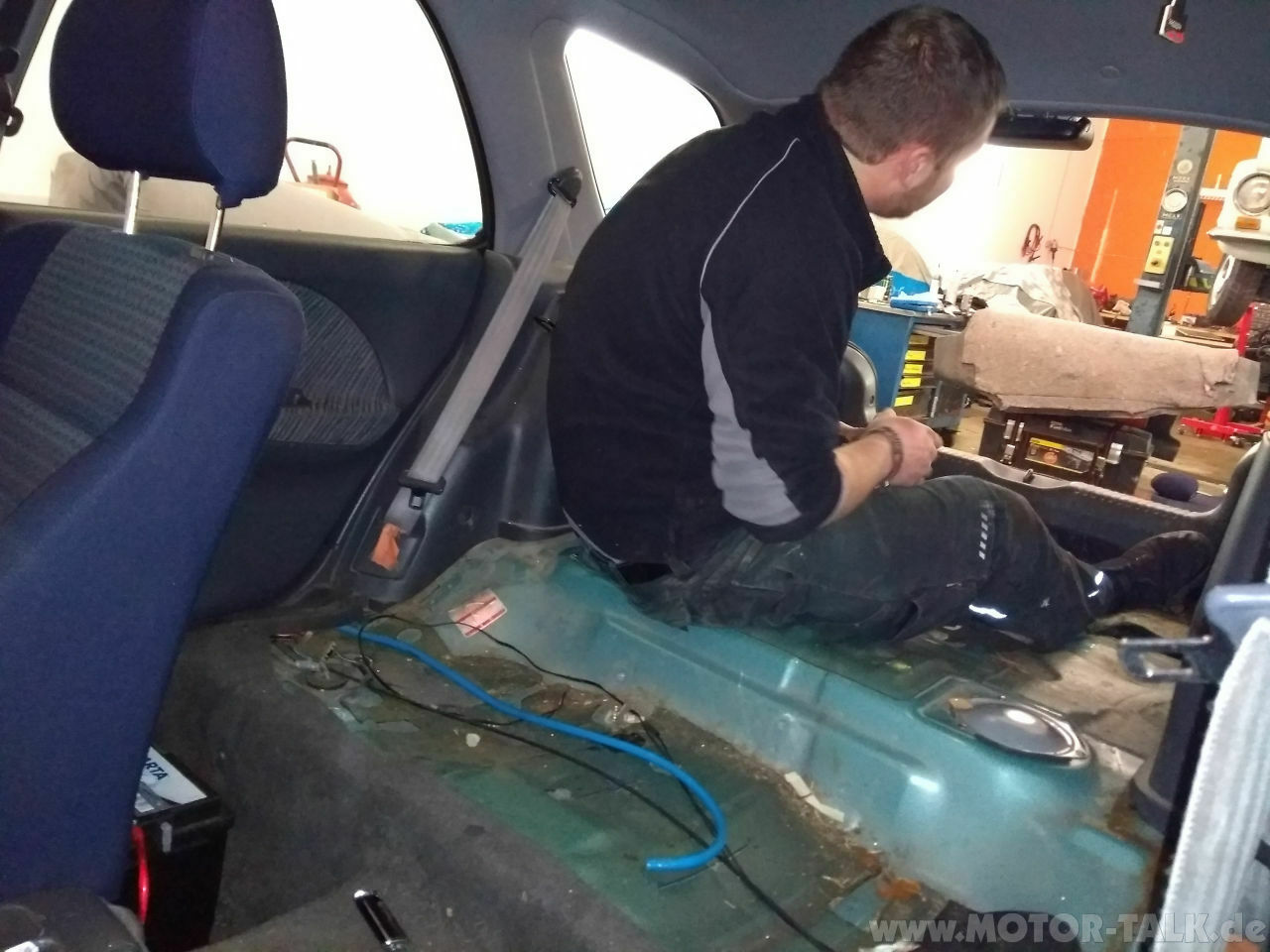

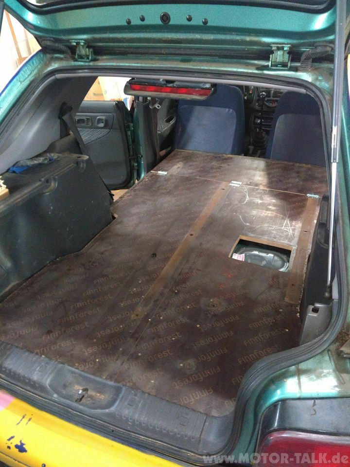

Anschließend bauten wir das Bett ins Auto. Der Impreza ist wirklich kein Raumwunder, ohne umgeklappte Vordersitze sind es nur 1.60m von Kofferraumverkleidung bis zu den Sitzlehnen. Da wir beide aber dezent länger sind, musste eine Lösung her. Wir entfernten die Rücksitzband, bauten ein langes Brett bis zur Vorderkante der Rücksitzbank und befestigten dort ein klappbares Brett. Also kann man Abends die Sitze vorschieben und umklappen und dann das Kopfteil des Bettes umklappen, schon hat man 1.90m Liegefläche. Gerade genug für uns 😁
[bild=3]
[bild=5]
[bild=6]

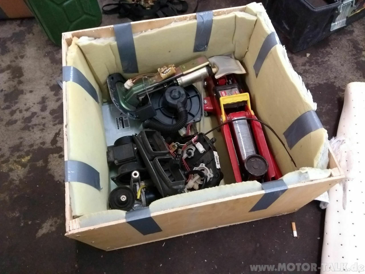

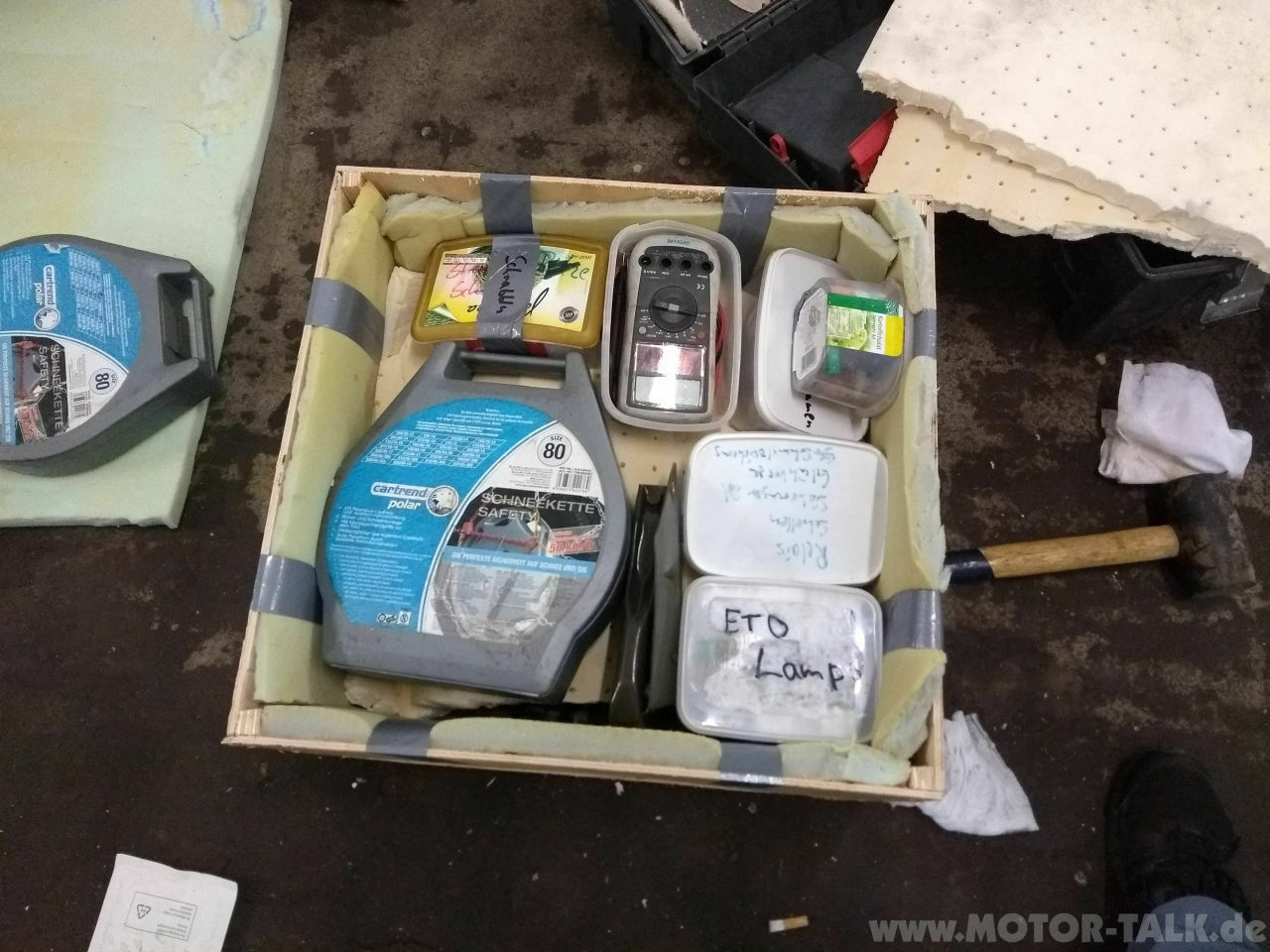

Danach pakten wir die Dachbox noch voll, es befinden sich jetzt folgende Teile darauf:
-2 vollwertige Winterräder
-2 20L Kanister Benzin
-die Heizung (unter der Kiste)
-Ersatzteilkiste mit sämtlichen Teilen (Anlasser, Lichtmaschine, Gebläsemotor, Wagenheber, Ersatzbirnen, Teile für die Heizung, Kleinkram)

Thu Jan 25 10:50:53 CET 2018    |    Tobner    |    Kommentare (22)
Sodele,
nachdem nun das "Kurzzeitprojekt" Trabant,welches schlimm ausuferte, erstmal soweit beendet ist, habe ich Zeit, mich um den BMW zu kümmern. Momentan suche ich noch Teile zusammen, aber die Sammelei neigt sich dem Ende. Es fehlen als große Posten nur noch die Nockenwellen, die ich gern umschleifen lassen möchte und ein Einmassenschwungrad. Original hat der M62 ein fast 18kg schweres Zweimassenschwungrad, welches den Motor träge erscheinen lässt. Die Firma CCC-Motorsport hat ein 7kg leichtes Einmassenschwungrad (EMS), welches ich nach der Rallye beschaffen werde.
Problematisch ist noch die Kupplung. Ich fahre ein 5 Gang Getriebe, welches nur am 3.5Liter V8 zum Einsatz kam. Den 4.4Liter gab es nur mit 6Gang oder Automatik. Ein 5Gang an einen 4.4Liter zu schrauben geht zwar, doch müsste man dann aufgrund der Getriebewelle die Kupplung vom 3.5Liter V8 fahren, welche aber öfters das Drehmoment nicht übertragen kann und abraucht. Die größere Kupplung vom 4.4 geht aufgrund der Getriebewellenverzahnung nicht (so richtig). Da gibt es aber Mittel und Wege, dieses Problem zu beheben.
[bild=1]
[bild=2]
[bild=3]

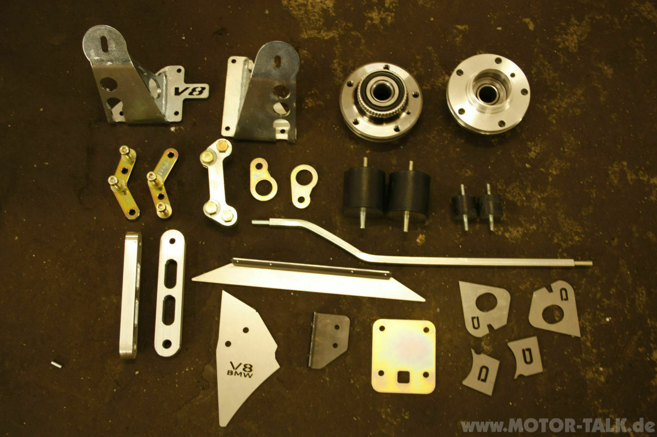

Nachdem ich dann über Weihnachten das V8-Umbauset von 300mm.de bestellt hatte, konnte ich auch richtig loslegen. Das Paket umfasste folgende Teile:
- Motorhalter
- Motor- und Getriebegummis
- Spezialradnaben für die VA
- Bremssatteladapter für die VA und die HA
- Achstieferlegung
- Bremsbetätigungstange (vom Bremspedal bis Hauptbremszylinder)
- Haltebleche BKV zum Einschweißen
- Kühlerabschlussblech für den E28 Kühler

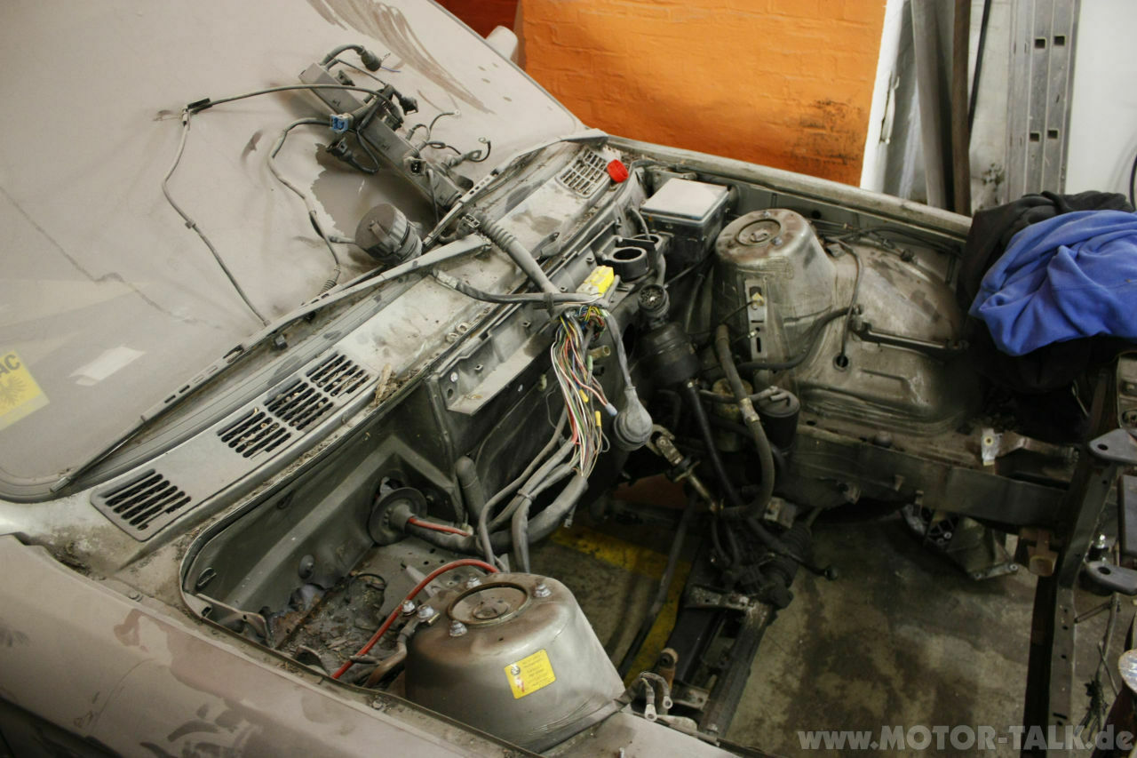

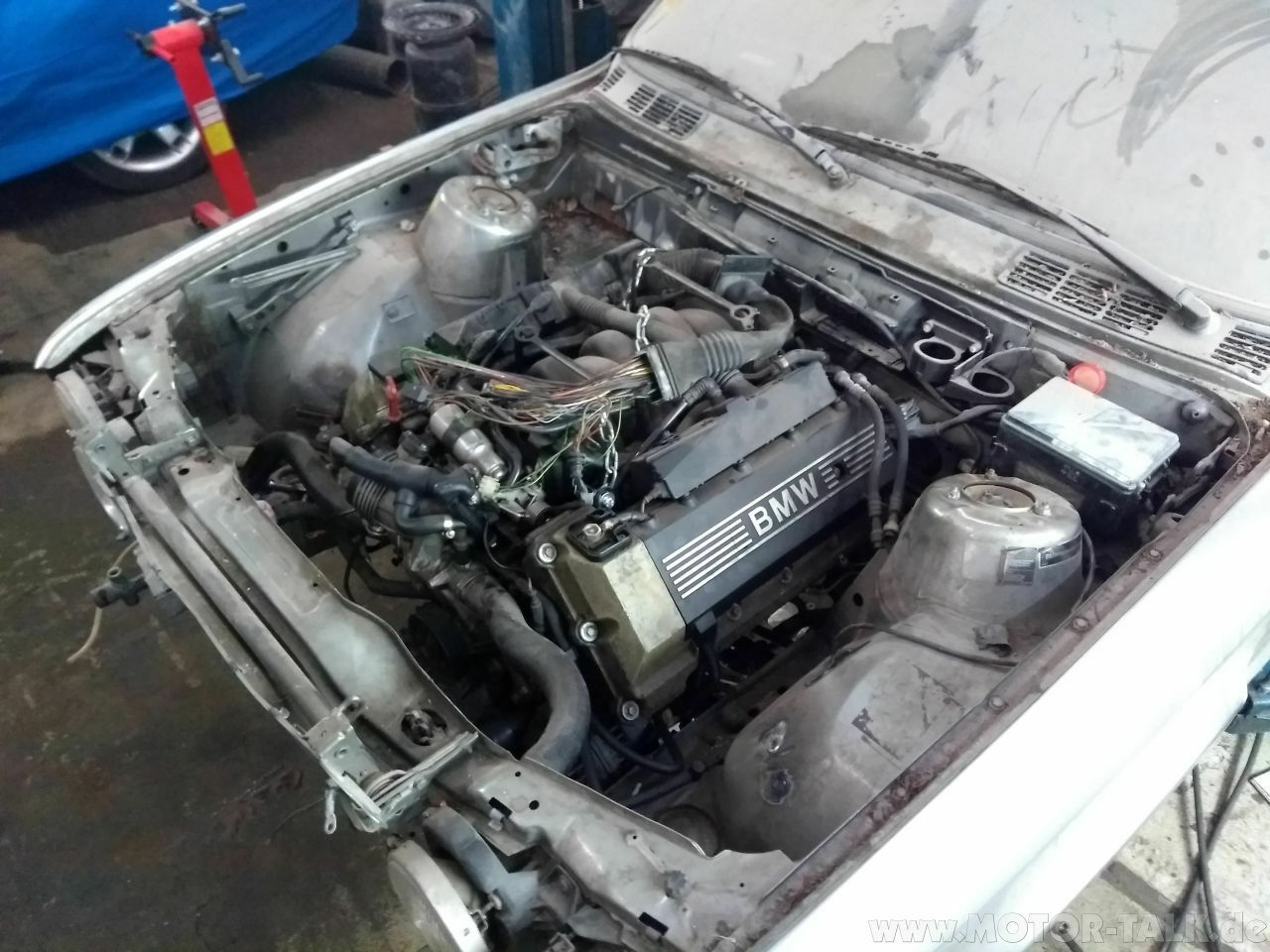

Ich habe den alten Motor samt Getriebe ausgebaut, den Motorkabelbaum entfernt und ein Halteblech am linken Dom entfernt. Dort war original ein Behälter befestigt, der aber für den Bremskraftverstärker weichen muss. Das abgefahrene: BMW baute in den älteren 5er mit V8 Motor den Bremskraftverstärker hinter den Scheinwerfer auf der Fahrerseite, weil nirgendwo sonst Platz ist. Es wäre auch möglich, bspw. mit einem Waagebalken und ohne BKV zu fahren, aber das sehe ich sehr kritisch. Es nützt auch nichts, wenn die Kniescheibe rausspringt eh das Auto bremst.
Danach habe ich ein Lenkgetriebe vom 3er BMW (E36) eingebaut. Dieses ist bedeutend direkter, fährt sich besser und die Anschlüsse sind etwas versetzt, was dem Einbau des V8 zugute kommt. Der größte Vorteil ist, dass das Lenkgetriebe die Achstieferlegung kompensiert, da es am Anschluss von der Lenksäule etwas länger ist. Also kurz gesagt: Achse und somit Lenkgetriebe liegt 20mm tiefer, Anschluss zur Lenksäule ist 20mm länger - Lenksäule passt plug&play ans Getriebe.
[bild=7]
Danach habe ich die Motorhalter vom Umbauset montiert, die Motorgummis auf die Vorderachse geschraubt und den Motor in den Motorraum gehangen. Das war notwendig um die Platzverhältnisse zu klären. Als der Motor drin war, habe ich mir die kritischen Stellen angesehen und für weniger problematisch befunden. Folgende Stellen sind eng:
- alle
Aber seht selbst:
[bild=4]
[bild=5]
[bild=6]
[bild=9]
Am engsten ist es an der Spritzwand, die Anschlüsse zum Wärmetauscher liegen fast an. Außerdem ist zwischen Lichtmaschine und Längsträger ungefähr 2cm luft und das Batterieblech muss etwas verkleinert werden. Batterie kommt sowieso in den Kofferraum.
Als der Motor saß, habe ich den BKV vom E34 540i eingepasst. Dazu muss man den originalen Halter kürzen, die beiden Haltebleche oben und unten einschweißen und festschrauben. Problematisch war, dass das obere Halteblech nicht vorgebogen war und ich erstmal ein wenig probieren musste. Auch hier sind die Platzverhältnisse kritisch, da der Hauptbremszylinder nach vorne aus dem BKV herausragt. Der HBZ ragt zwischen die beiden Scheinwerfer und hat nach vorne vllt noch einen cm Platz. Auch zum Motor hin ist da wenig Platz, aber es passt.
[bild=10]
[bild=11]
[bild=12]
Danach habe ich den Motor wieder herausgehoben und die Bleche durchgeschweißt. Außerdem habe ich einen Satz 17Zoll Stahlfelgen vom BMW X1 geschossen, die dann auf das Auto kommen. Schick dabei ist, dass sie die riesen Bremse verstecken und das Sleeper-Image unterstreichen 😁
[bild=8]
Die Hinterachse und die Radlagergehäuse der HA sind beim Pulverbeschichten, danach kann ich die alte HA mit Trommelbremsen ausbauen und die überholte Scheibenbremshinterachse verbauen. Zum Einsatz kommen Radnaben vom Z4 (wegen LK 5x120), Bremsscheiben vom Z4, Bremssättel vom E34 540i samt Halter und Bremssatteladapter von 300mm.de.

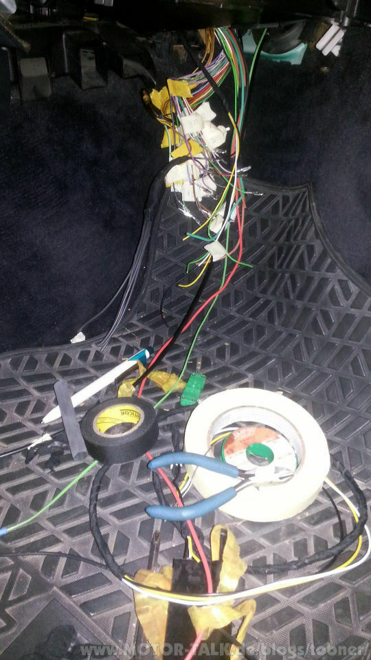

Bis zur Rallye werde ich mich noch etwas um die Elektrik kümmern, die ist bei dem Projekt auch nicht ohne. Da ich beim Kauf des Motor einen riesen Fehler gemacht habe und die Komponenten der elektrische Wegfahrsperre nicht mitkaufte, komme ich etwas ins Schwimmen. Die EWS beinhaltet eine Ringantenne samt Schlüssel mit Transponder, Kabelbaum und das EWS-Steuergerät. Ohne ein Signal von der EWS gibt das Motorsteuergerät aber nichts frei. Man kann die EWS aber nicht ohne weiteres simulieren oder aus dem Motorsteuergerät auscodieren...
Außerdem bekommt das Steuergerät das Geschwindigkeitssignal vom ABS-Block. Da mein BMW aber kein ABS hat (und ich es auch nicht nachrüste), muss ich an dieser Stelle auch zaubern. Aber ich denke, da finden sich auch Wege...

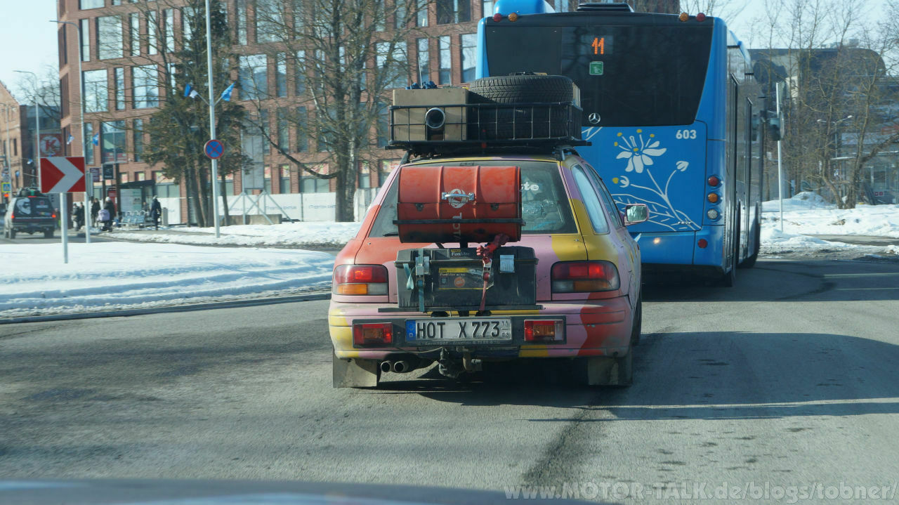

[bild=1]
Mit dem Subaru die Baltic-Sea-Circle-Rallye mitfahren. 7500km durch 10Länder. Und passend dieses Jahr: Premiere der ersten Winter-Edition dieser Rallye. Es passt alles. Supergeil! Im Winter ans Nordkapp, dann über Murmansk nach St. Petersburg und über Polen zurück nach Deutschland. Ich überedete meinen besten Kumpel und meldete uns an. Anfangs zweifelten wir noch etwas, schließlich ist es finanziell auch nicht ohne (Startgebühr fast viereckig, dazu noch Spenden sammeln,Verpflegung, Sprit, Visa,......) und auch so war anfangs etwas mulmige Grundstimmung. Aber was solls denn, wir sind jung und ungebunden. Wenn wir jetzt nicht fahren, dann nie.

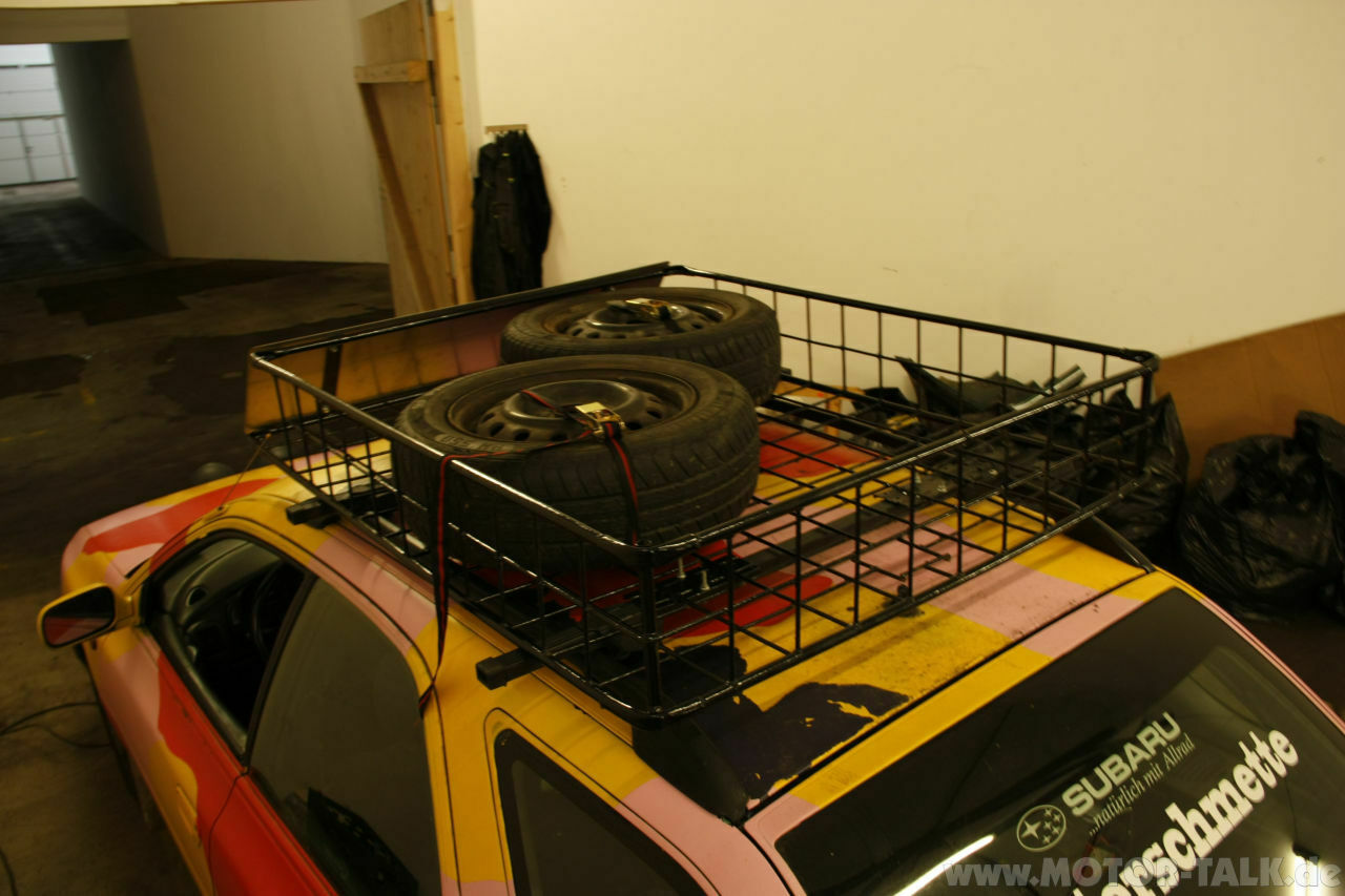

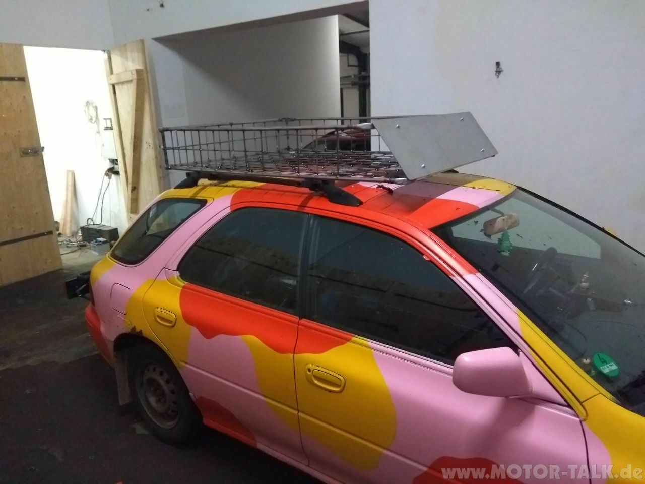

Der Tobner hat sich mal 2 Tage hingestellt und hat gebastelt. Eine Dachbox musste her. Problem: Der Subaru hatte keine Dachreling. Erst habe ich herumprobiert mit Dachschienen zum Klemmen. Da diese an die Fensterkante geklemmt werden und der Subaru aber so alberne Maße an den Scheiben hat, ging das nicht. Ich rüstete eine originale Dachrehling nach und organiserte mir dann 2 Grundträger. Danach habe ich Rundmaterial besorgt und beim Feierabendbier ein Korb gebaut. Leider hat das dann länger als geplant gedauert und ich hab fast ein ganzen Wochenende damit zugebracht 😁 Aber es kann sich sehen lassen. Eintragen brauche ich es nicht, da es als Ladung gilt, solange man es mit dem Bordwerkzeug abbauen kann.
[bild=3]
[bild=4]
[bild=5]
[bild=6]
[bild=7]
[bild=8]
[bild=2]

Kleines Gimmik 😁 Ich habe mir einen Fahrradträger für die AHK gekauft und ein Gestell darauf gebaut. Oben in dem Gestell tront ein Ölfassgrill. In der schwarzen Kiste sind alle Grillutensilien drin. Ich denke, wenn man abends den Grill einheizt und sich einen warme Mahlzeit brutzelt, ist das viel Wert.
[bild=9]
[bild=10]
[bild=11]
[bild=12]
[bild=13]
[bild=14]
[bild=15]

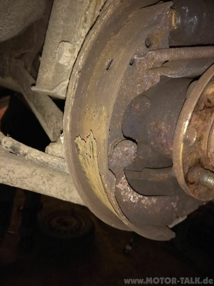

Bremsen

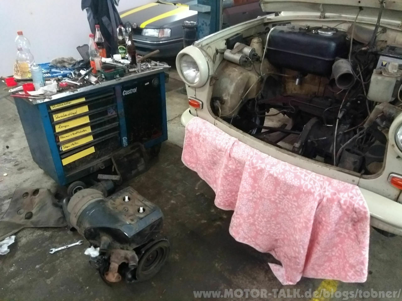

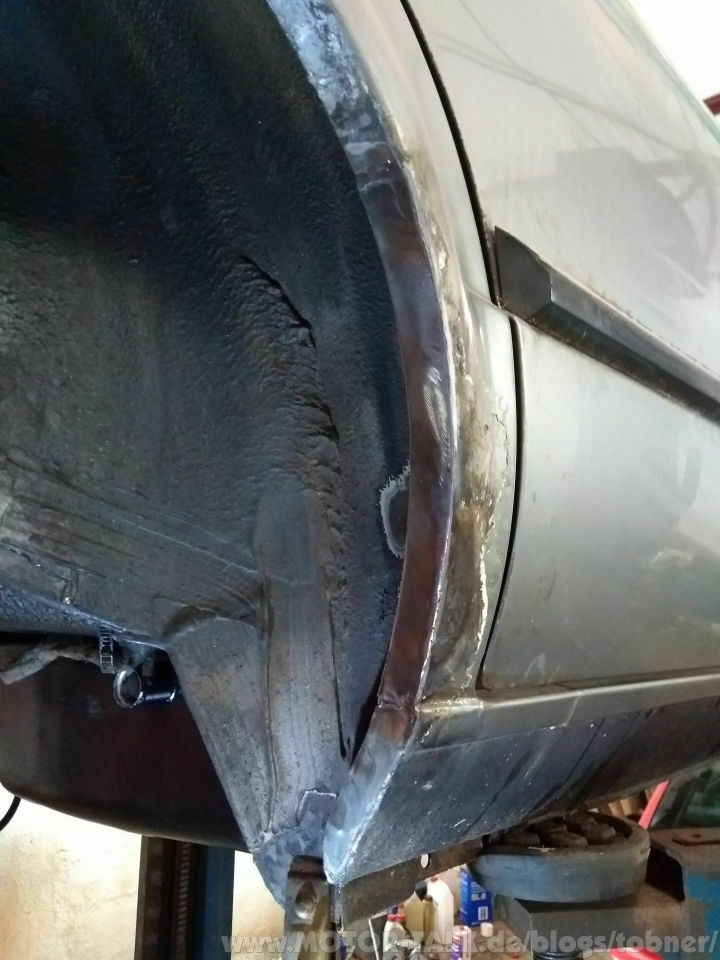

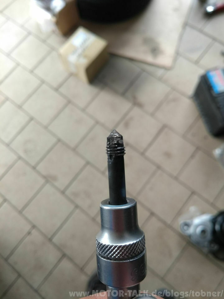

[bild=30]Nachdem der Trabant in der Garage stand, nahm ich die Räder ab und wollte die Bremstrommel abnehmen. Das ging nicht, die Trommeln waren festgerostet. Nach 30 min hlarter Arbeit mit dem Hammer war die erste Trommel ab. Die Bremsanlage war leider ein Fall für den Schrottcontainer. Die Beläge waren herunter und die Radbremszylinder fest. Für den Trabant gibt es alles neu zu kaufen, ich entschied mich aber für eine Regeneration der Originalteile, weil die Qualität der nachgefertigten Teile gern mal zu wünschen übrig lässt. Da ich sowieso einmal dabei war, habe ich gleich den Hauptbremszylinder mit eingeschickt. Bezahlt habe ich insgesamt 125Euro für 6 Radbremszylinder und den HBZ. Dazu kamen Bremsbeläge, die Bremsleitung zwischen den beiden Radbremsern vorne und Kleinkram. Nach dem Entlüften bremst der Trabant wieder wie eine Eins.
Rost

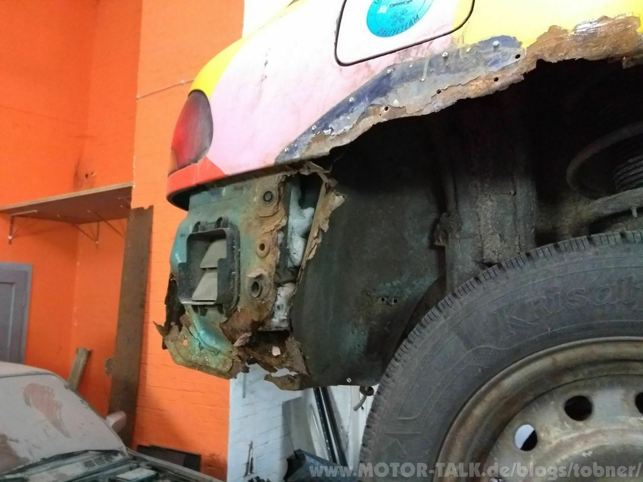

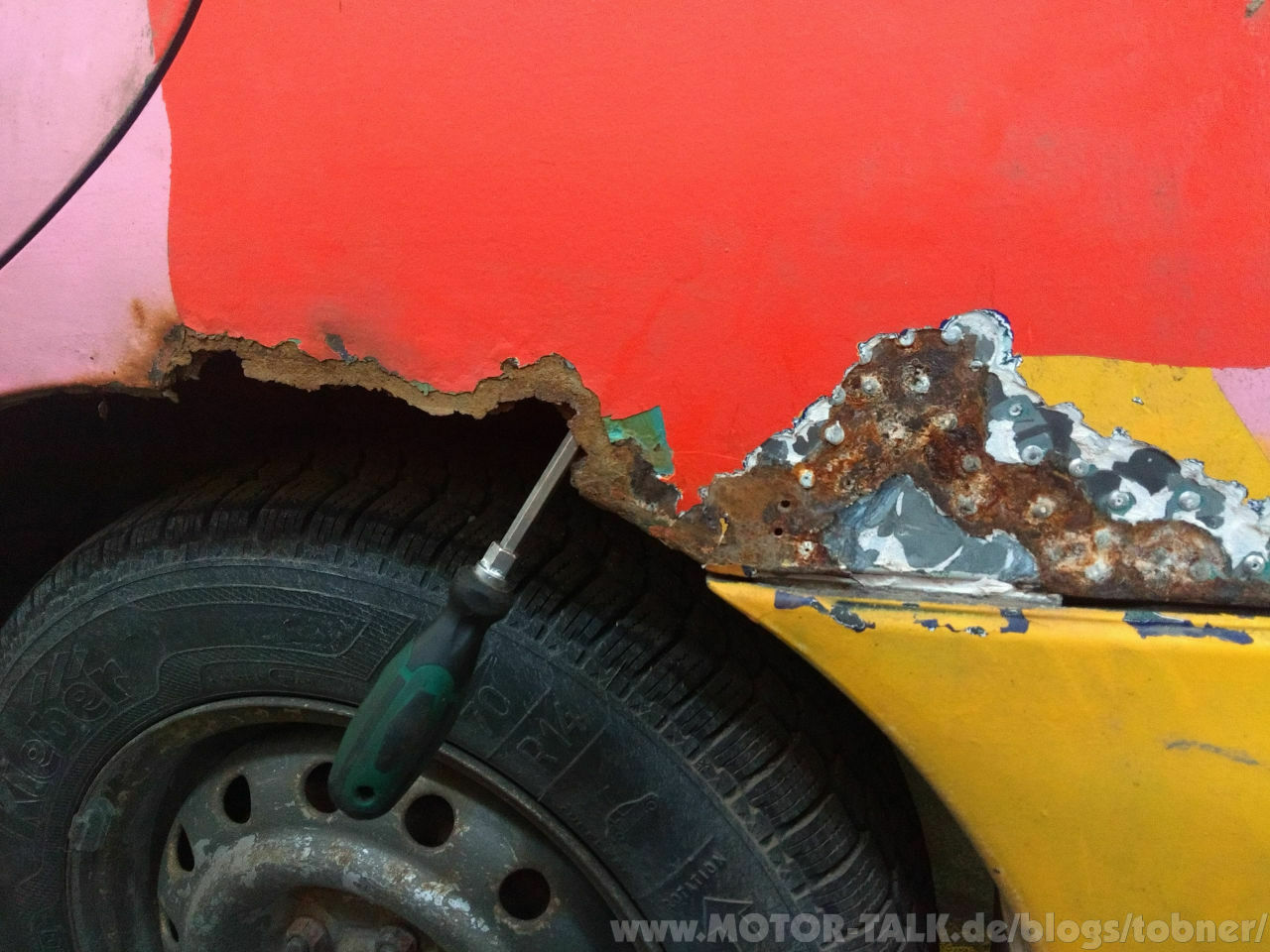

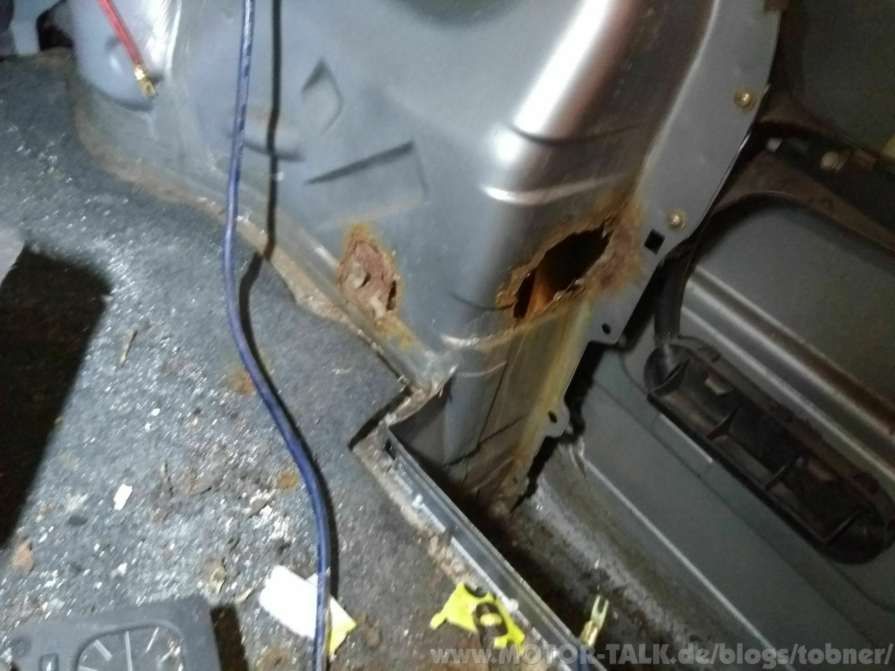

Ein Trabant rostet, als gäbe es keinen Morgen mehr. Meiner wurde von der braunen Pest fast vollständig verschont. Dachte ich. Ich würde die Blecharbeiten gern mit einem Kumpel erledigen, der viel Erfahrung mit Karosseriearbeiten hat. Er schaute sich das an und meinte "Kein Problem, wenn erst einmal die hintere Seitenbeplankung ab ist". Mist. Genau das wollte ich vermeiden... Aber es geht nicht anders, die "Pappe" reicht etwas über den Schweller hinaus, dort schweißen geht nicht. Ich popelte die Seitenverkleidung ab. Diese war nur mit ein paar Schrauben an der Ober- und Unterkannte befestigt. Ansonsten sind die Teile geklebt. 3h habe ich damit zugebracht vorsichtig den Kleber zu lösen.
Jetzt sah man das Ausmaß des Rostes. Der Schweller ist fertig. Reparaturbleche Schweller kostet aber nur 15Euro, der Einstieg knapp 20€. Doch die hintere Ecke am Übergang Radlauf siehts schon sehr mitgenommen aus. Vorne im Radlauf tauchte ein Riss auf und der Einstieg ist soweit auch hin. Nachdem ich den Kotflügel vorne und die Seiterverkleidung hinten abgebaut hatte, fing ich an den Einstieg und Schweller heraus zu trennen und neue Bleche einzuschweißen. Das ist echt mal keine Arbeit für Anfänger, selbst ich als sattelfester Schrauber bin stellenweiße an die Grenzen gekommen. Aber es hilft alles nix, ich wollte ja auch fertig werden...
Die Bilder taugen leider echt nix, das Moto G5 macht einfach nur schlechte Bilder. Ich hoffe, ihr erkennt trotzdem was.

Es wurde dann mit Kovermi der übrige Rost behandelt und mit Brantho 3in1 lackiert. Die Schweller werden noch mit Hohlraumwachs geflutet und nach Anbau der Karosserieteile kann ich endlich (fast) zum Tüv.

1. hatte sich die Achse im Gaspedal, welche dann das Potentiometer betätigte, gelöst und verdreht, wodurch die registrierte Gaspedalstellung von der Tatsächlichen abwich. Ich arretetierte die Achse und probierte weiter.
2. fehlte die Rückschlagdiode im Leerlaufregler. Der Leerlaufregler wird mit einem pulsweiten-modulierten Signal angesteuert (ähnlich wie die Einsrpitzventile). Diese PWM gesteuerten Aktoren brauchen eine Rückschlagdiode, da sich sonst "gegenläufige" Ströme durch Gegeninduktion bilden können - ähnlich wie bei Relais, bei denen auch Dioden verbaut werden müssen. Resultat war, dass das Steuergerät zwar richtig getaktet hat, der Leerlaufregler aber falsch reagierte. Ich baute eine Rückschlagdiode in den Stecker des LLRV ein und schon beruhigte sich der Motor spürbar und erreichte endlich Solldrehzahl.
3. Der Leerlaufregler ist zu träge für die alleinige Regelung der Leerlaufdrehzahl. Bei Audi heißt das Teil auch "Leerlaufstabilisierungsventil". Ich wusste das, doch dachte ich an dem Zeitpunkt den Gedanken nicht zu Ende. Das LLRV ist nicht schnell genug, um die Drehzahl nach dem Kuppeln "abzufangen". Er rauschte meist durch Drehzahl durch, dann hört man das LLRV aufschnappen, doch das war dann zu spät. Ich habe Ewigkeiten herumgedoktert, alle Tabellen und Werte angepasst, aber 100% lief es nicht... Ich aktivierte dann zusätzlich die Leerlaufregelung über den Zündzeitpunkt. Dabei regelt das Steuergerät automatisch den ZZP in angegebenen Grenzen. Der Motor reagiert sofort auf den ZZP und schon lief der Motor seidenweich im Leerlauf und geht beim Kuppeln nicht mehr aus.
4. zappelnde TPS-Werte. TPS = Gaspedalstellung. Der Wert zappelte bei ruhiger Gaspedalstellung wild umher. Resultat war, dass die Beschleunigungsanreicherung pausenlos aktiv war, weil das Steuergerät dachte, ich rammel am Gaspredal herum wie ein Wahnsinniger. Lange Rede, garkein Sinn: Ich lötete einen Kondensator zwischen Signalleitung TPS und Masse ein, womit ich das Signal beruhigen konnte. Danach stellte ich die Reaktionsgeschwindigkeit der Beschleunigungsanreicherung etwas nach und schon passte es.

Ich habe mich also in die Halle gestellt und ein Edelstahlblech durecht geklempnert. Problematisch sind die Platzverhältnisse und die schwierige Form des Krümmers. Ich habe ein recht einfaches Blech gebaut und um die Achse der DK einen Kasten geschweißt. Sieht nicht sehr ansehnlich aus, funktioniert aber wie Sau.

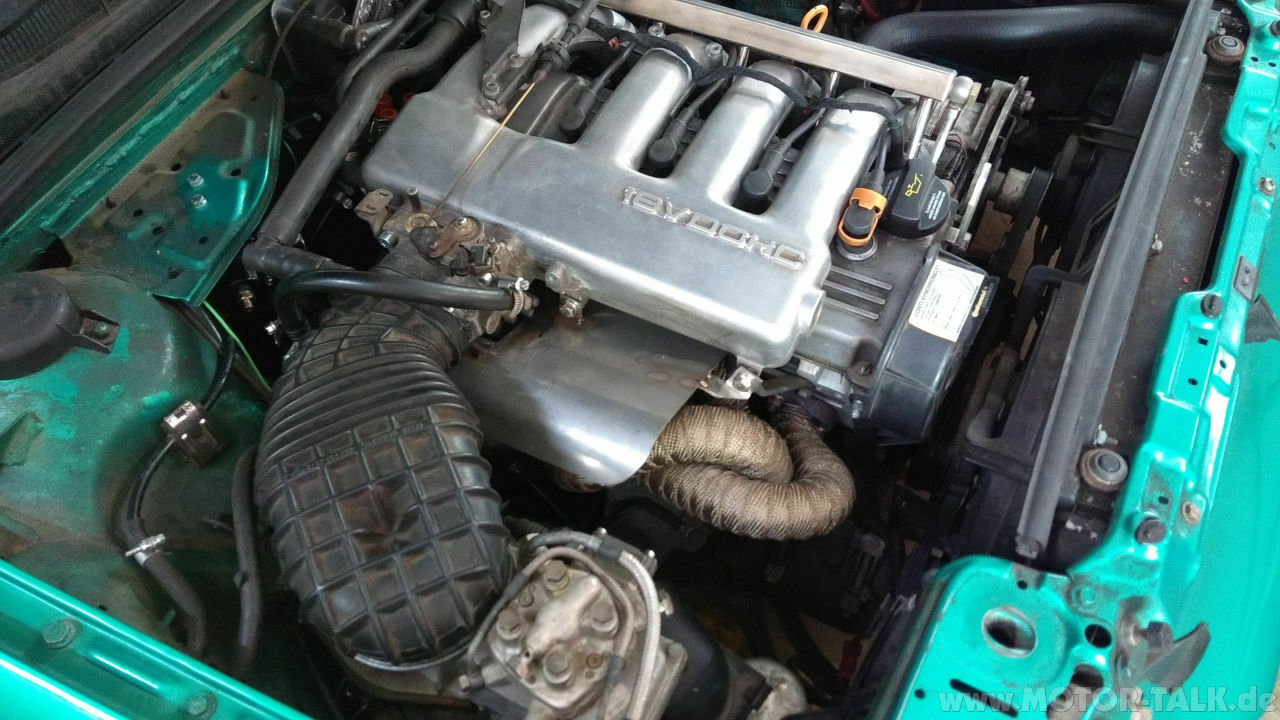

Wir schreiben den 19.04.2017. Es ist 20:30, ein völlig geschaffter Tobner sitzt im Audi, Laptop auf dem Beifahrersitz. Durch das Telefon schnarrt es bayrisch "So, probiera mal. Zündung!". Der Moment der Wahrheit. Aber dazu später mehr 😛
Im letzten Artikel zum Audi war gerade der DIY-Gaspedalsensor im Auto verschwunden und das Getriebe wieder eingebaut. Seitdem ist noch recht viel passiert, was ich aber etwas abkürzen möchte.

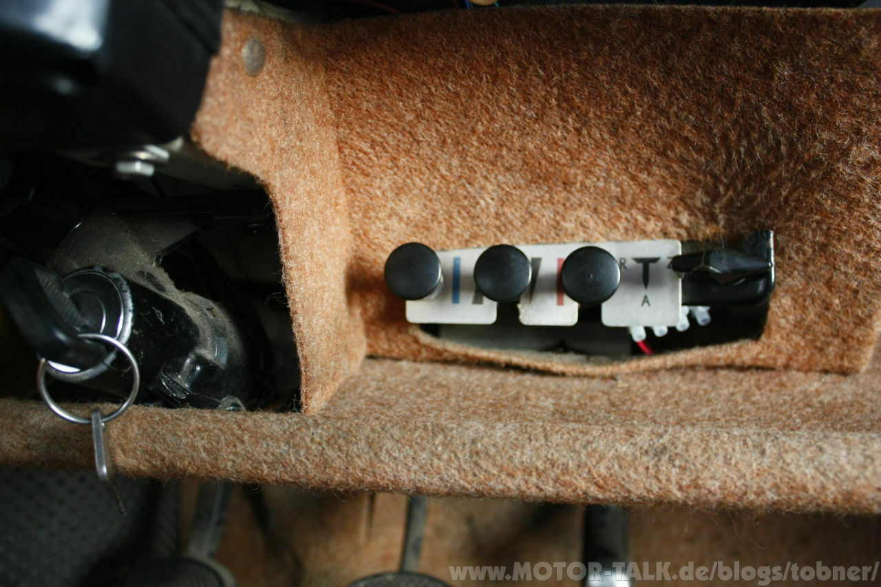

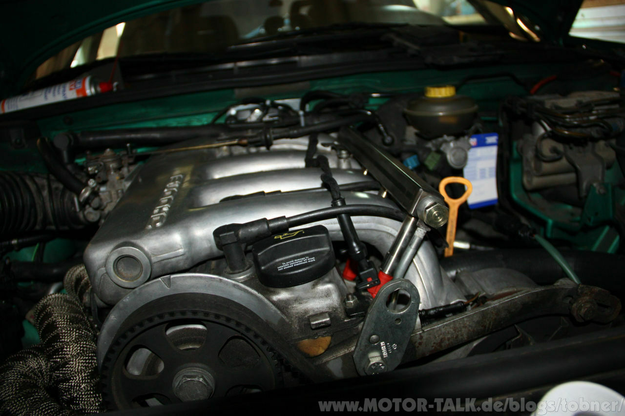

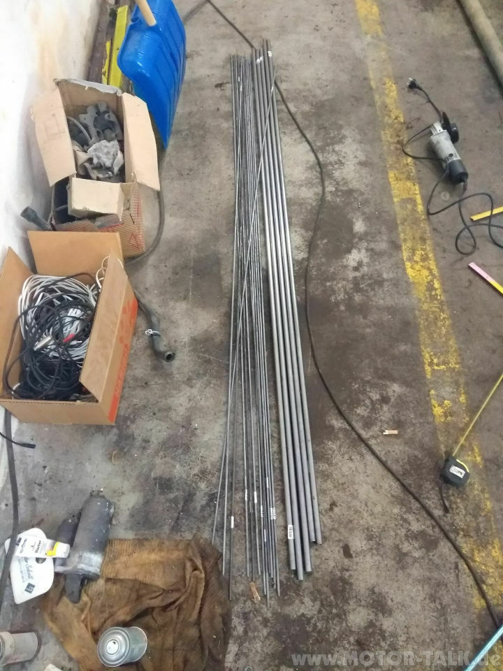

[bild=4]Zuerst habe ich die vorderen Antriebswellen mit neuen, inneren Gelenken montiert. Danach wechselte ich das Mittellager der Kardanwelle und ein Gleichlauflenk (das, was ich beim Ausbau demoliert hatte). Anschließend wanderte die Kardanwelle wieder unters Auto. Das Aftermarket-Gelenk und Mittellager passten wie angegossen, jetzt muss es nur noch halten 😁

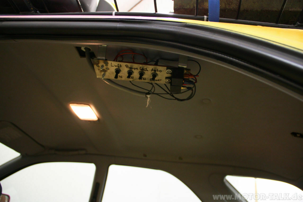

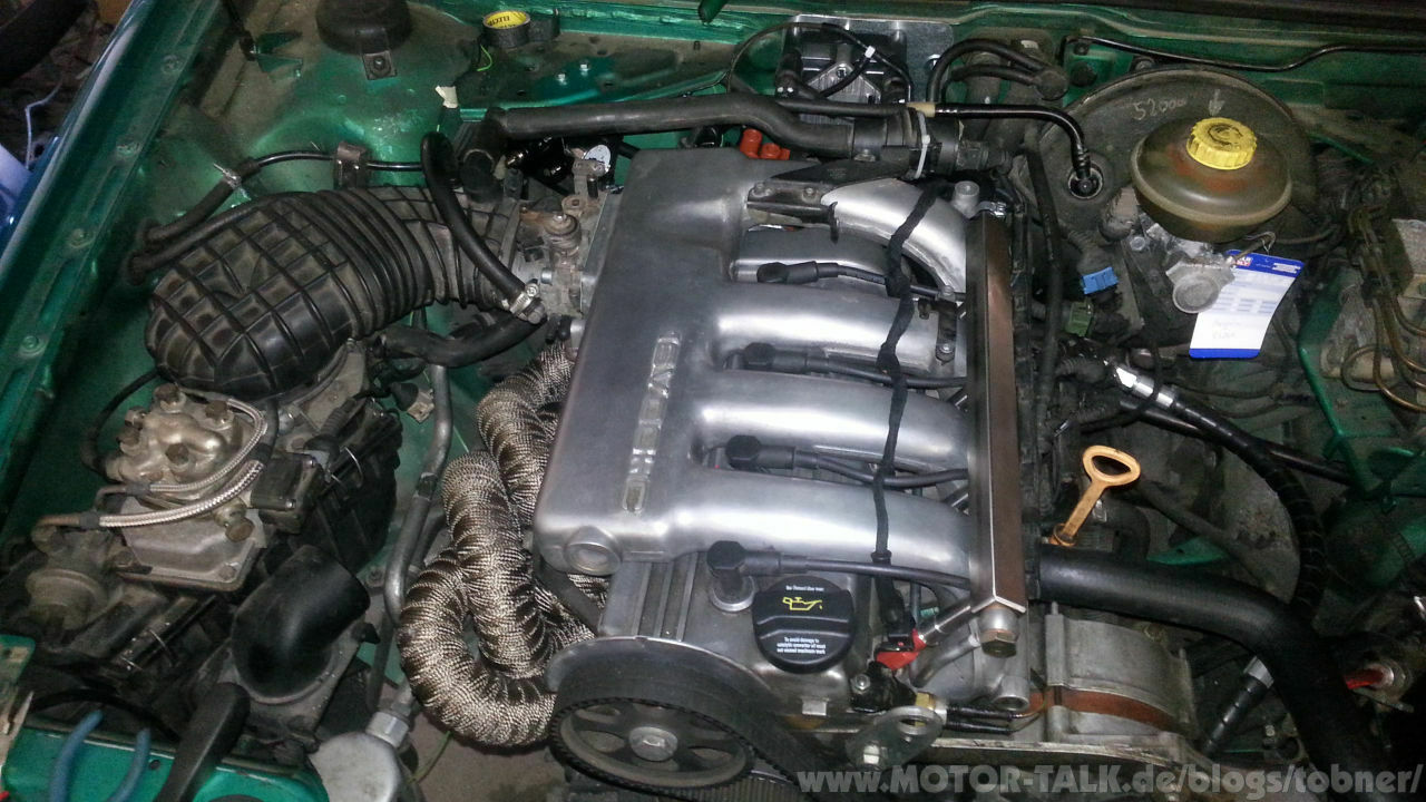

[bild=5]
[bild=6]

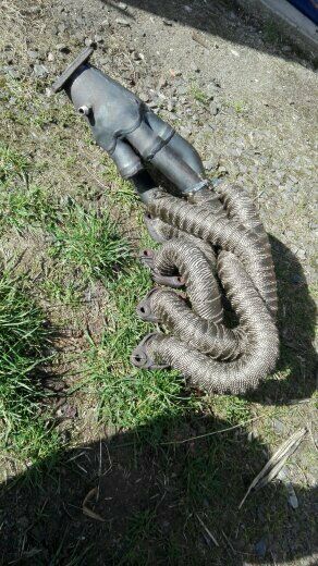

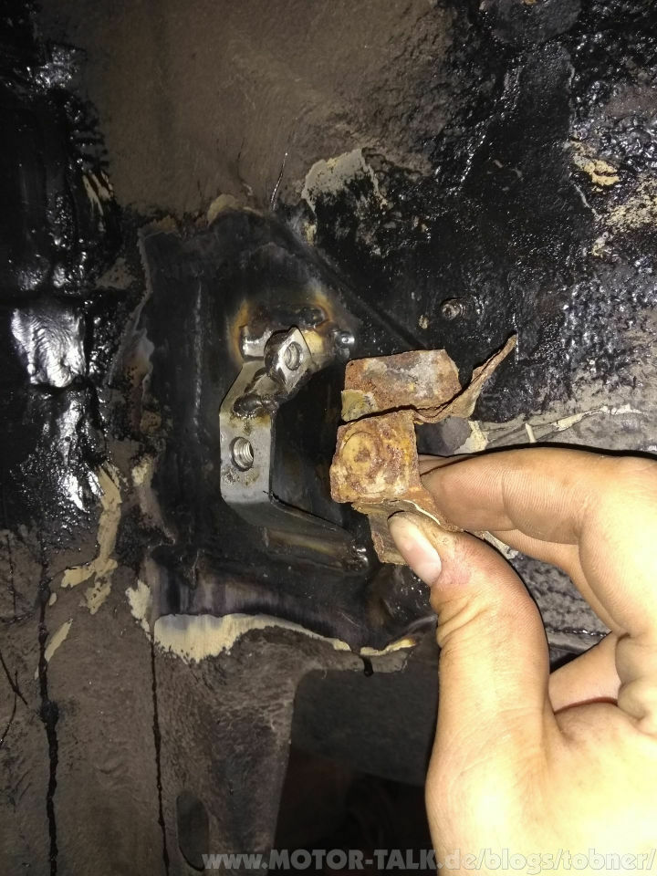

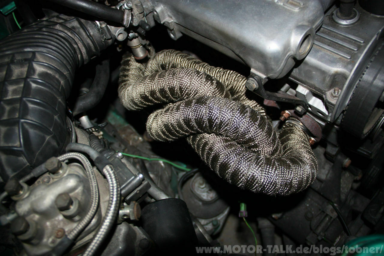

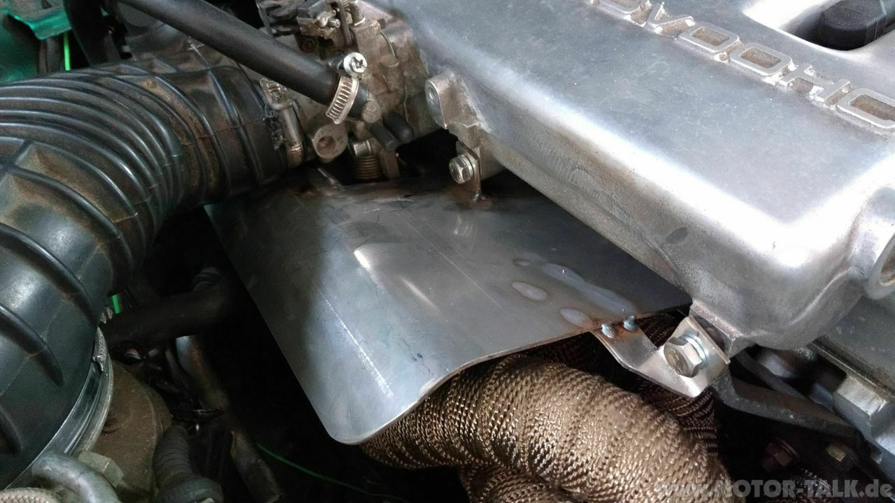

[bild=7]Anschließend wickelte ich den Auspuffkrümmer mit hochwertigem Titan-Hitzeschutzband ein. Das billige Keramikband härtet aus und zerbröselt, ich hoffe, das passiert mit dem Titanband nun nicht mehr. Als das fertig war, klemmte etwas die Säge, denn ich kam nicht weiter. Ich konnte den Krümmer nicht montieren, da der Einschweißfitting vom Abgastemperatursensor nicht da war, Folglich konnte ich den komplette Auspuff nicht anbauen...

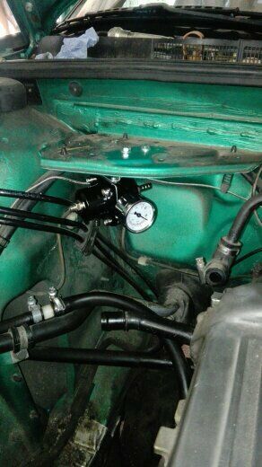

Da das Paket mind. 2 Wochen Lieferzeit hatte, wollte ich alles vorbereiten, sodass ich am Ende nur noch etwas pinnen musste und fertig war. [bild=3] Ich fing an, die Kabel zu ziehen. Ich kaufte verschiedenfarbige Kabel in verschiedenen Querschnitten, organisierte mir den originalen Stromlaufplan vom Steuergerät und schmiedete Pläne. Welches Kabel bleibt im Kabelbaum, welches wird am Ende übrig sein, welche Kabel müssen zusätzlich gelegt werden? Am Ende baute ich einen Mutantenkabelbaum aus alten Leitungen, neuen Steckern, neuen Kabeln und alten Steckern. Ich konnte viele Kabel vom originalen Kabelstrang nutzen, musste aber trotzdem für die Einspritzventile, die Lambdasonde,die Zündspule und den Ansauglufttemperatursensor noch 15 oder 16 Leitungen in den Motorraum ziehen. Durch Zufall fande ich das Gewebeklebeband, mit dem man solche Kabelstränge umwickelt und welches auch von Audi selbst verwendet wurde. Am Ende sahen die einzelnen Stränge aus, als lägen sie schon immer im Motoraum.
[bild=13]
Ich werde noch einen Stromlaufplan für das neue Steuergerät entwerfen, den werde ich hier auch hochladen.
Am 30.03. kam dann das Paket. Leider etwas spät, es war klar, dass ich am 01.04. nicht mit der Clique in die Saison starten konnte. Außerdem hieß es: Ohne Auto muss das Motorrad als Dailydriver heran. Das gefiel mir garnicht... Noch weniger gefiel mir, dass die Lambdasonde im Rückstand war und nicht im Paket enthalten war. Sehr ärgerlich, aber dafür kann der Lieferant nichts...
Am 30.03. ließ ich den Fitting noch in den Krümmer schweißen und bauten den Krümmer samt der komplette Abgasanlage unters Auto. Danach konnte ich die Ansaugbrücke mit montierter Einspritzleiste und dem neuen Ansauglufttempsensor auf den Motor schrauben. Danach den Kabelkanal mit den Zündkabel dran und an die Zündspule angesteckt, Spritleitungen dran und schon war der Motorraum soweit fertig.

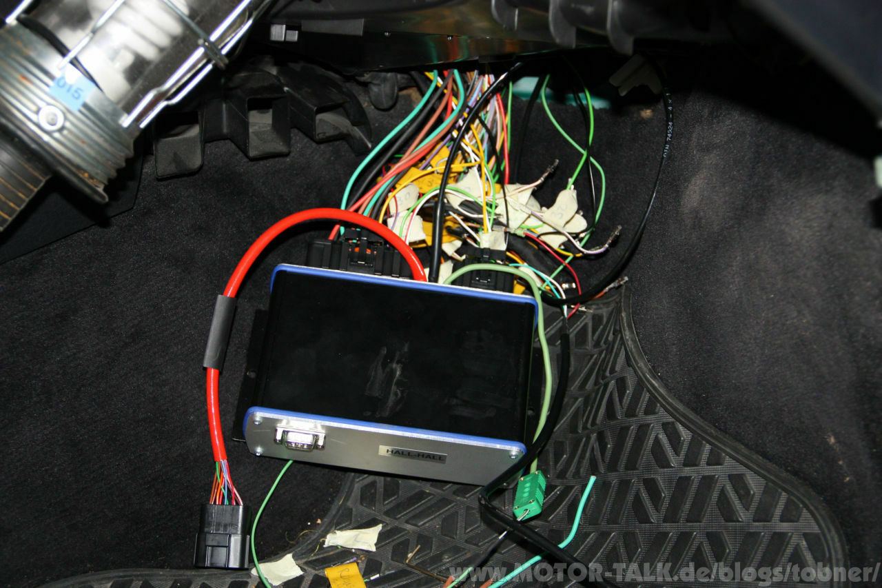

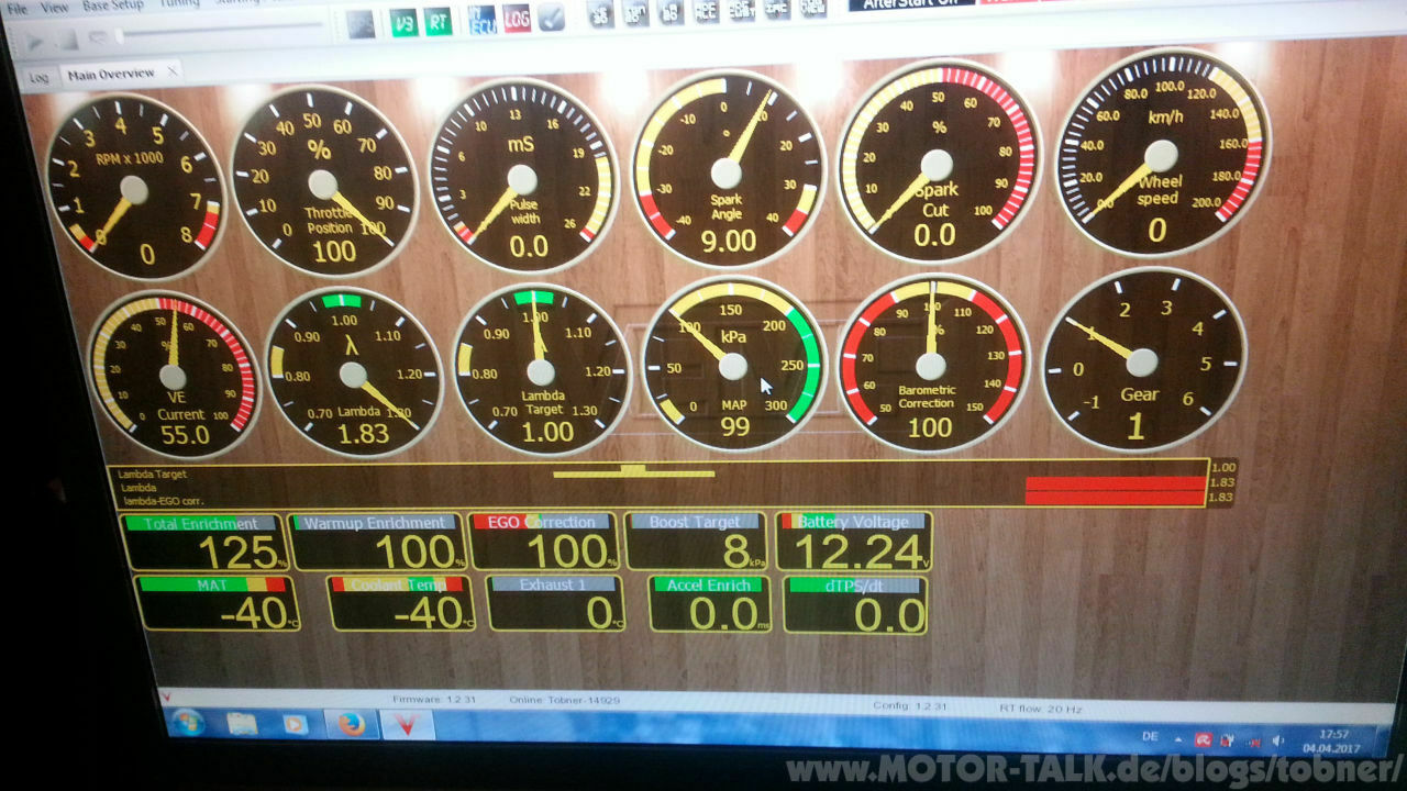

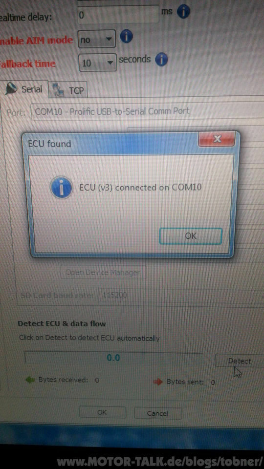

[bild=8]Die nächsten 3 Tage kümmerte ich mich um das Motorsteuergerät. Da ich das zum ersten mal machte, hat es halt etwas gedauert. Zuerst pint man Masse, Stromversorgung (Klemme 15) und die RS232 Schnittstelle in die Stecker vom Steuergerät und kontrolliert die Kommunikation von Steuergerät und PC. Nach ein wenig hin und her klappte das reibungslos.
[bild=14]
[bild=1]
Danach schließt man die Sensoren an und kalibriert sie. (Drosselklappensensor, Kühlmitteltemperatur, Ansauglufttemperatur, Hallsensoren, Lambdasonde). Die Kalibrierung ist recht simpel, dafür gibt es fertige Menüs in der Software.
Anschließend klemmt man die Aktoren an und testet sie. Das Testen habe ich mir erstmal noch geklemmt, das wollten wir über Ferndiagnose kurz vor dem Start machen. Ich klemmte also die Einspritzventile, Zündspule, Leerlaufregler und das Spritpumpenrelais an und wartete auf Kleinheribert.
Der Kleinheribert. Der Mann hinter den Kulissen. Jener Mensch, der mich angestiftet hat, überhaupt die komplette Motorsteuerung umzubauten. Der VEMS-Fanboy, der wirklich alles weiß und mir bei dem Umbau fast jeden Tag irgendwelche nervigen Fragen meinerseits beantwortet hat. Ein wirklich guter Mann, ohne den ich wahrscheinlich auf ganzer Strecke gescheitert wäre. Ich bin ihm zum ewigen Dank verpflichtet.
Am Osterwochenende verabredeten wir uns zum gestrigen Tag. Er klemmte sich mittels Teamviewer von seiner eiskalten Werkstatt aus auf mein Steuergerät und wir telefonierten. 3 Freunde schauten uns bei dem Kunststück zu. Anfangs funktionierte schonmal das Benzinpumpenrelais nicht. Über den Testmodus der Software schaltete es nicht zu. Ich maß alle möglichen Leitungen und Spannungen, schaltete das Relais manuell über die Batterie, pinte am Steuergerät das Benzinpumpenrelais auf einen Injektorausgang. Es passte alles. Nur im Testmodus zog das Relais nicht an. Nach Neustart des Steuergerätes funktionierte es dann. Mittlerweile war schon über eine Stunde vergangen...
Danach testete wir die Zündspule und die Einspritzventile, stellten den Benzindruck über den einstellbaren Druckregler ein und kalibrierten die Lambdasonde.
Für außenstehende muss das Spektakel schon etwas befremdliches gehabt haben. Die Maus rast wie von Geisterhand über den Bildschirm, Menüs gehen auf, Zahlen werden in die Felder geschrieben. Ich stehe vor dem Motorraum, das Telefon, lautgestellt, liegt auf dem Scheibenwischer.
Ich: "Schalte mal die Spritpumpe an".
Aus dem Telefon schnarrt es "Moment!". Der Mauszeiger rast über den Bildschirm.
Einen Augenblick später surrt die Pumpe los, ich stelle den Benzindruck ein. "Benzinpumpe wieder aus" - "Okay". Die Geisterhand schaltete auf dem Laptop die Benzinpumpe aus.
Telefon: "Halte mal die Zündkabel mit dem Zündkerzen auf Masse, wir testen die Zündspule" ... "Jetzt müsste Zylinder 1 und 3 Funken" ... "Funktioniert, schalte ab"
So schalteten wir alle Ausgänge durch, Kleinheribert stellte noch einige Parameter ein und 20:30 kam der Moment, auf den ich Wochenlang hingearbeitet habe.
