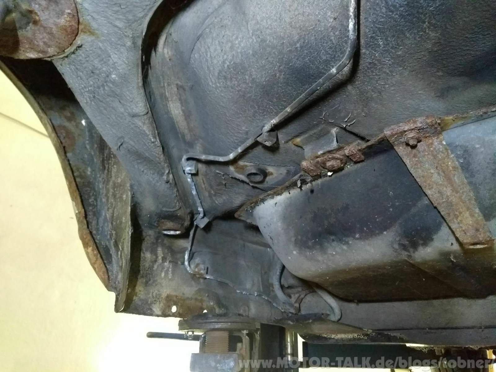

Der E30 hat eine ziemlich alberne Tankentlüftungskonstruktion. Es gehen mehrere Leitungen vom Tank durch ein Rohr zum rechten Radkasten, dort durch den gesamten Radkasten, hinter dem Stoßdämpfer entlang zum Tankeinfüllstutzen. Darüber sitzt noch ein Ausgleichsbehälter für die Tankentlüfung.Der Halter vom Tankrohr war weg. Hinter dem Tankrohr war ein Handflächengroßes Loch im Radhaus. Darum kümmerte ich mich als erstes.
Tankrohr und Ausgleichsbehälter raus, Leitungen und Tank raus und die Stellen geschweißt. Den Halter vom Tankrohr und den Halter vom Ausgleichsbehälter baute ich neu und schweißte ihn an.

Dann baute ich neue Benzinleitungen ein, baute und bog die Bremsleitung vom HBZ durchs ganze Auto nach hinten (aus KuNiFer) und baute anschließend den Tank wieder ein.
Danach noch die ganze Tankrohr- Tankentlüftungsgeschichte wieder rein. Meine Halter passen super, hat mich auch einen ganzen Tag gekostet...
