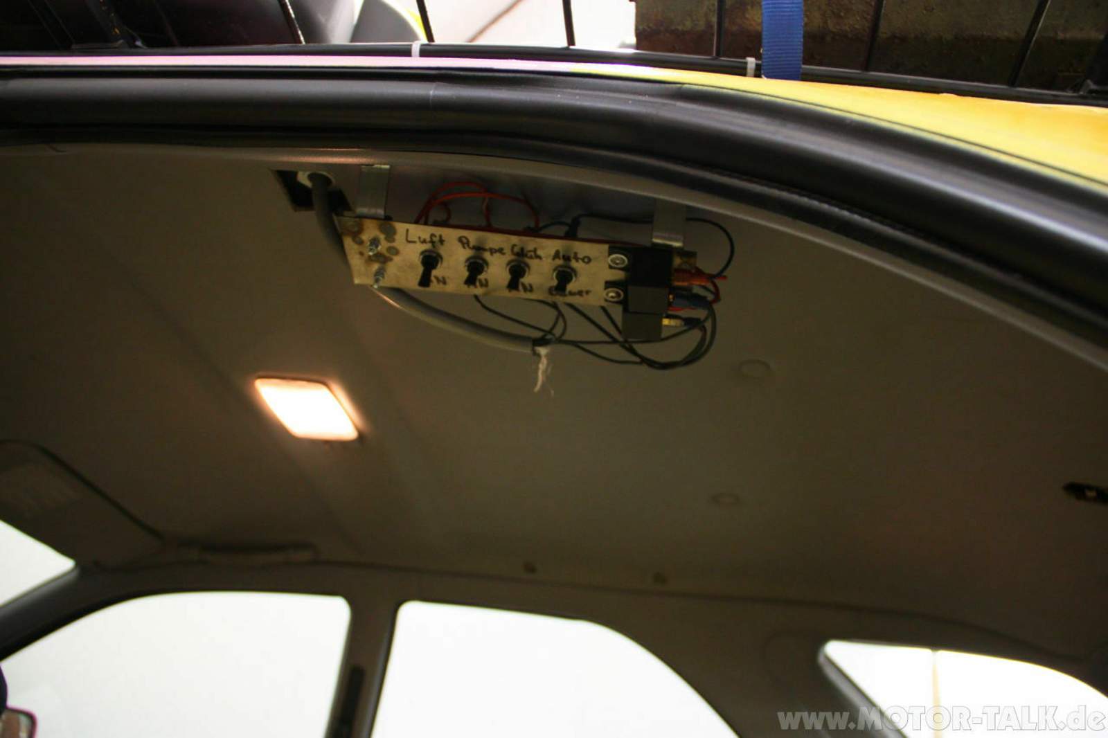

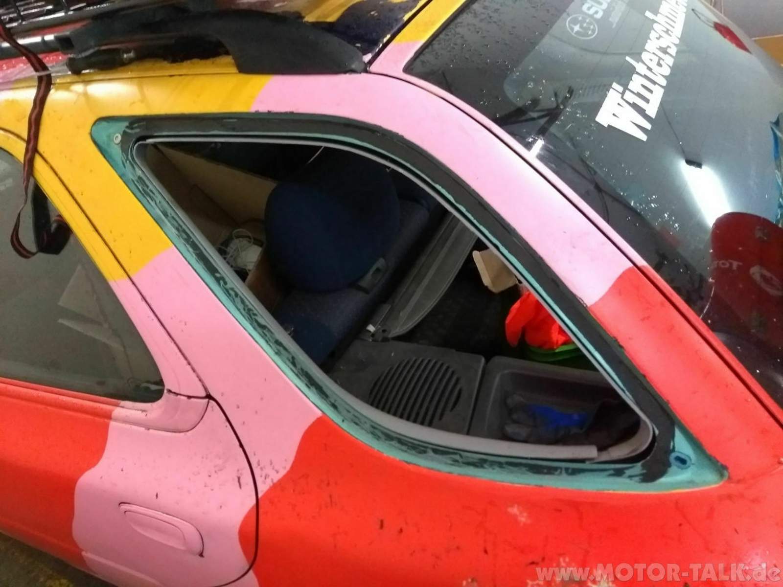

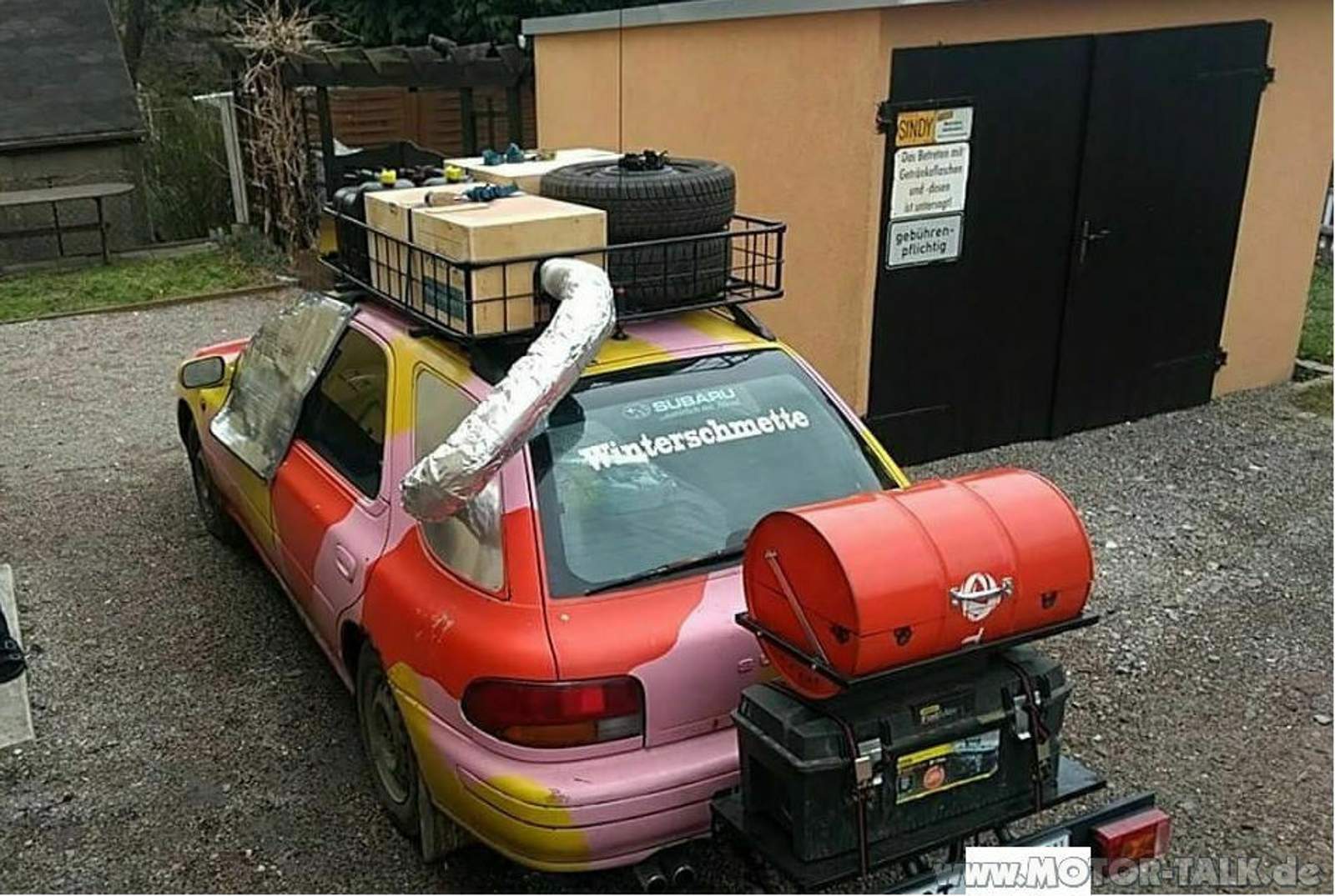

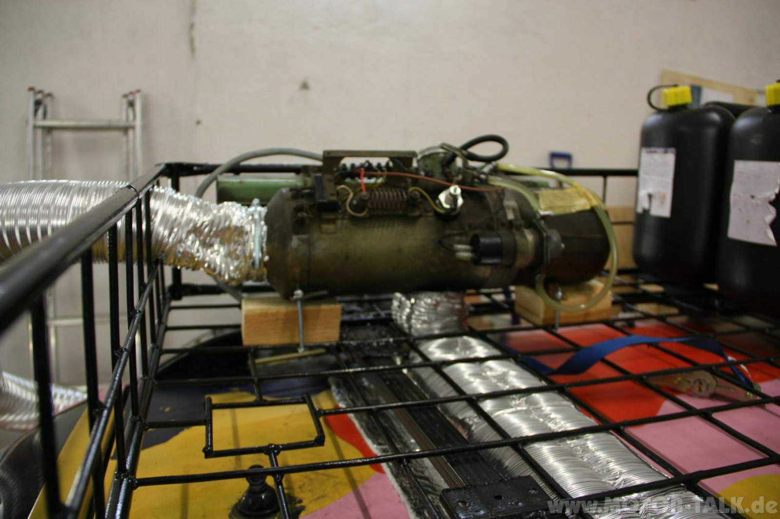

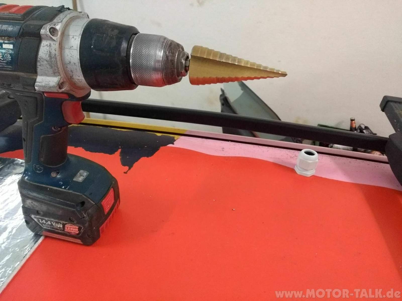

Dann haben wir die Heizung aufs Dach gebaut. Abenteuerlich. Aber die "Sirokko 231" aus dem Barkas 1000 funktioniert prima! Die Heizung verbrennt Benzin und drückt die warme Luft durch einen Lüftungsschlauch in den Innenraum. Durch die getrennte Abgasfürhung bleiben die Abgase draußen. Um den Lüftungschlauch an den Innenraum ankoppeln zu können, haben wir die hintere Seitenscheibe herausgetrennt und dort ein Blech mit einer 90mm Muffe eingesetzt. Dort wird der Warmluftschlauch dann eingesetzt. Gesteuert wird es über Schalter, die sich jetzt anstelle des Angstgriffes über dem Bett befinden. Strom bekommt sie von einer autargen Aufbaubatterie aus einem Wohnmobil (95Ah, geladen tagsüber über Lichtmaschine). Die Heizung macht was sie soll, nach wenigen Minuten ist es drückend heiß im Auto. Sollte also bei -30°C auch vor dem Erfrieren schützen. "Wird schon irgendwie werden"

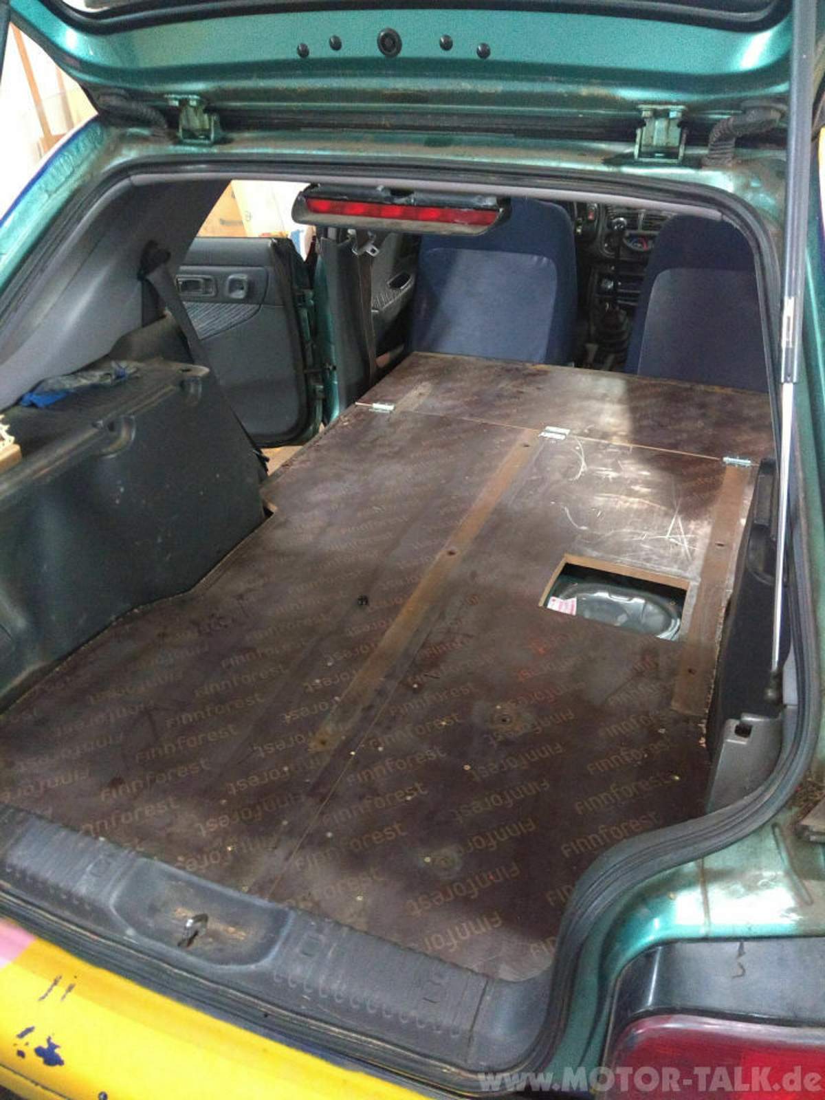

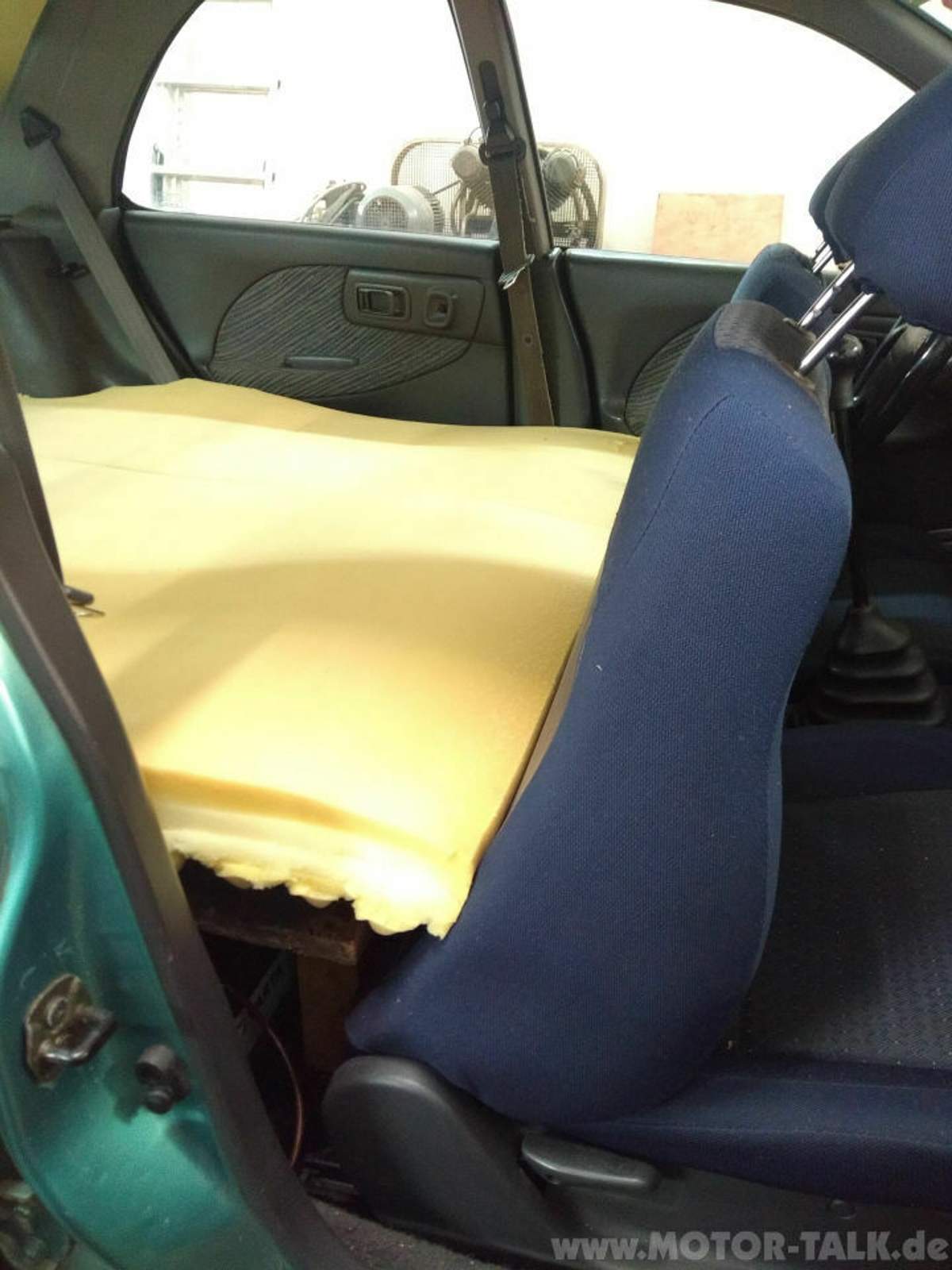

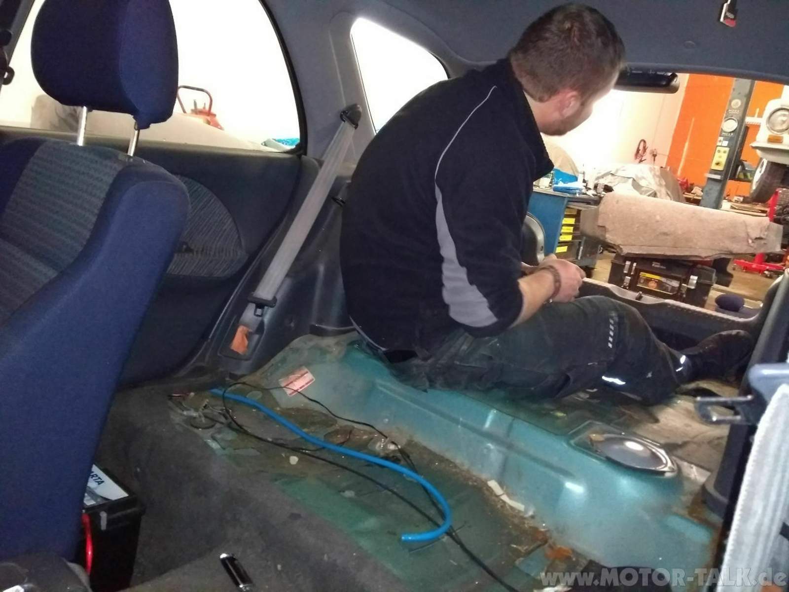

Anschließend bauten wir das Bett ins Auto. Der Impreza ist wirklich kein Raumwunder, ohne umgeklappte Vordersitze sind es nur 1.60m von Kofferraumverkleidung bis zu den Sitzlehnen. Da wir beide aber dezent länger sind, musste eine Lösung her. Wir entfernten die Rücksitzband, bauten ein langes Brett bis zur Vorderkante der Rücksitzbank und befestigten dort ein klappbares Brett. Also kann man Abends die Sitze vorschieben und umklappen und dann das Kopfteil des Bettes umklappen, schon hat man 1.90m Liegefläche. Gerade genug für uns 😁

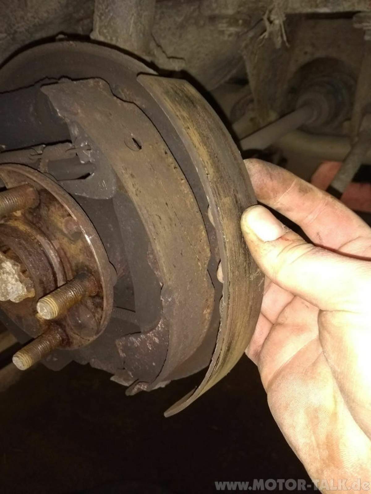

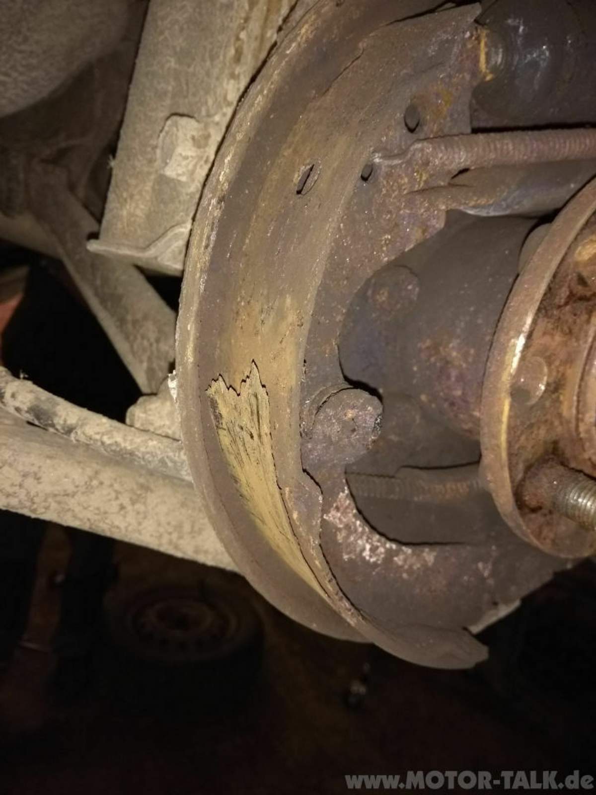

Danach wechselten wir noch den Auspuff (der Eigenbau war übertrieben zu laut, zum Glück gibts hier keine SOKO "Poser"😉 und erneuerten die Bremsbeläge der HA. Zugegebenermaßen habe ich, seit ich das Auto besitze, nie in die hintere Bremse geschaut. Also dachte ich, es wäre keine schlechte Idee, wenigstens mal einen Blick hinein zu werfen. Es war ne gute Idee, von den Bremsbelägen links war wirklich nicht mehr viel übrig...

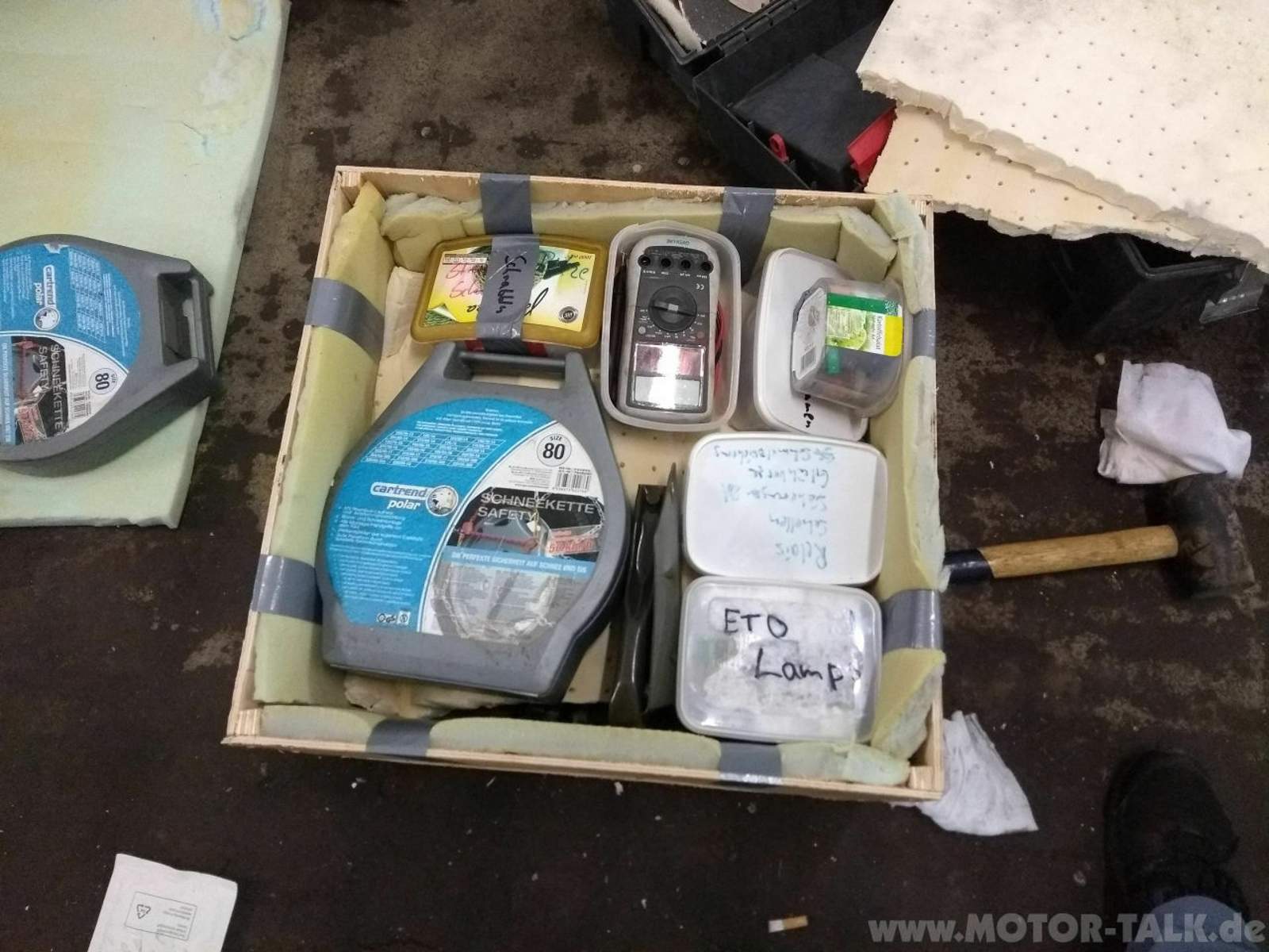

Danach pakten wir die Dachbox noch voll, es befinden sich jetzt folgende Teile darauf:
-2 vollwertige Winterräder
-2 20L Kanister Benzin
-die Heizung (unter der Kiste)
-Ersatzteilkiste mit sämtlichen Teilen (Anlasser, Lichtmaschine, Gebläsemotor, Wagenheber, Ersatzbirnen, Teile für die Heizung, Kleinkram)
