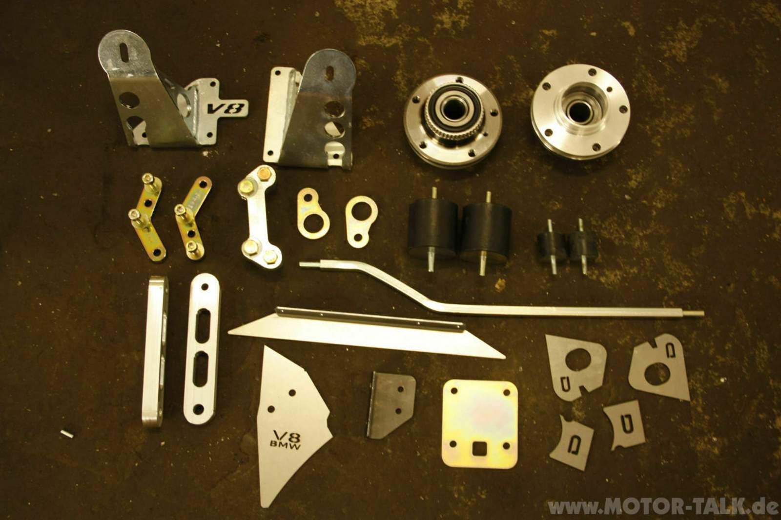

Nachdem ich dann über Weihnachten das V8-Umbauset von 300mm.de bestellt hatte, konnte ich auch richtig loslegen. Das Paket umfasste folgende Teile:
- Motorhalter
- Motor- und Getriebegummis
- Spezialradnaben für die VA
- Bremssatteladapter für die VA und die HA
- Achstieferlegung
- Bremsbetätigungstange (vom Bremspedal bis Hauptbremszylinder)
- Haltebleche BKV zum Einschweißen
- Kühlerabschlussblech für den E28 Kühler

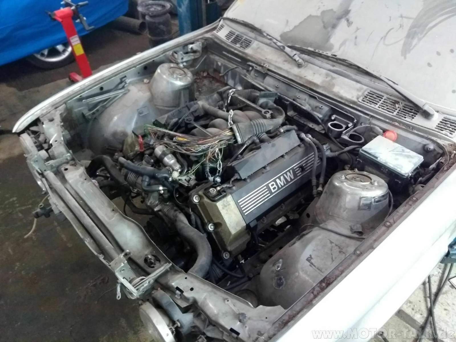

Ich habe den alten Motor samt Getriebe ausgebaut, den Motorkabelbaum entfernt und ein Halteblech am linken Dom entfernt. Dort war original ein Behälter befestigt, der aber für den Bremskraftverstärker weichen muss. Das abgefahrene: BMW baute in den älteren 5er mit V8 Motor den Bremskraftverstärker hinter den Scheinwerfer auf der Fahrerseite, weil nirgendwo sonst Platz ist. Es wäre auch möglich, bspw. mit einem Waagebalken und ohne BKV zu fahren, aber das sehe ich sehr kritisch. Es nützt auch nichts, wenn die Kniescheibe rausspringt eh das Auto bremst.

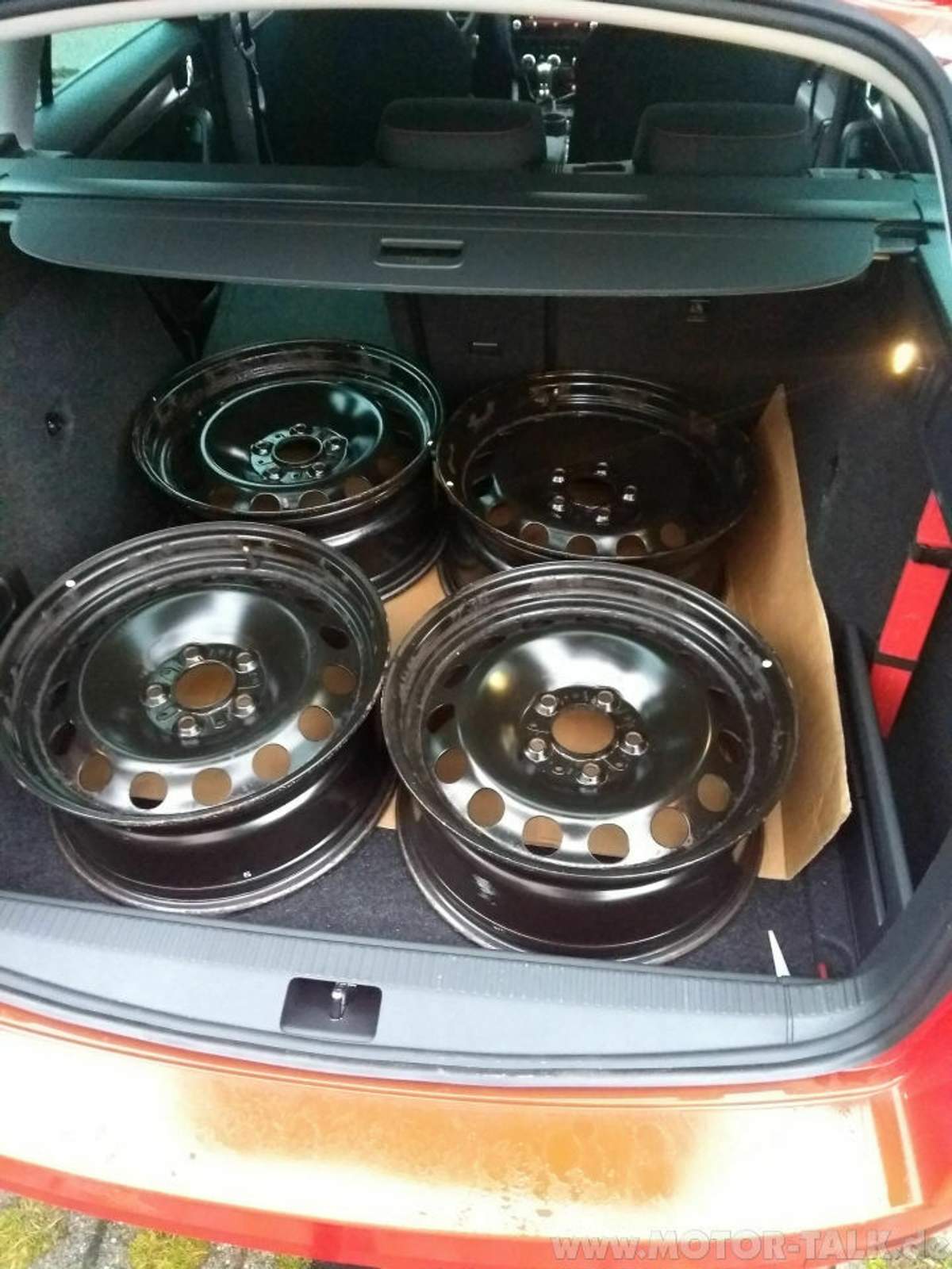

Danach habe ich den Motor wieder herausgehoben und die Bleche durchgeschweißt. Außerdem habe ich einen Satz 17Zoll Stahlfelgen vom BMW X1 geschossen, die dann auf das Auto kommen. Schick dabei ist, dass sie die riesen Bremse verstecken und das Sleeper-Image unterstreichen 😁
