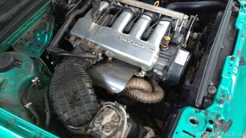

bei der letzten Abstimmungsfahrt fiel das Handy aus, somit der Hotspot, somit das Internet auf dem Laptop und somit flog der Kleinheribert von meinem Rechner. Wir waren zu der Zeit noch am Suchen, warum der Motor im Leerlauf so bockt. Ab dort habe ich selber weitergemacht und bin mit einem Kumpel auf dem Beifahrersitz gefahren zum Abstimmen. Das eigentliche Problem war, dass der Kleinheribert ein paar Werte verändert hat, um zu sehen, wie der Motor reagiert. Und konnte sie nicht zurückgestellen. Ich habe dann im Anschluss eeewig gesucht, bis der Motor wieder halbwegs lief. Außerdem hat er bei hohen Temperaturen der Ansaugluft und Kühlmittel den Zündzeitpunkt zurück genommen, um den Motor thermisch etwas zu entlasten. Der Gedanke war gut, doch ging der ZZP im Leerlauf auf ca. 0-2° v.OT, und damit fing der Motor an heftig zu bocken. Unfahrbar. Ich musste die ZZP-Verstellung etwas entschärfen, damit ich weiterfahren konnte. Leider geht die Ansaugtemperatur im Stand auf über 80°C, dort fängt der Motor an zu kaspern. Das liegt daran, dass die Ansaugbrücke direkt über dem Krümmer liegt und durch die Stauhitze die Ansaugbrücke aufheitzt.
Ich habe mich also in die Halle gestellt und ein Edelstahlblech durecht geklempnert. Problematisch sind die Platzverhältnisse und die schwierige Form des Krümmers. Ich habe ein recht einfaches Blech gebaut und um die Achse der DK einen Kasten geschweißt. Sieht nicht sehr ansehnlich aus, funktioniert aber wie Sau.
[bild=1]
[bild=2]
[bild=3]
Leider ist momentan die Kommunikation zum Steuergerät abgebrochen, ich kann momentan nicht mehr an der Map feilen. Ich weiß nicht, wo der Fehler liegt, ich hoffe, ich habe nichts kaputt gemacht. Das wäre maximal schlecht...
