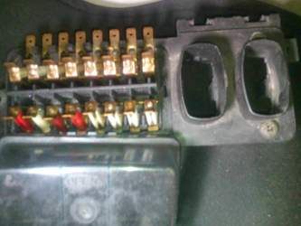

Zuerst einmal benötigst Du
*so etwas*
. Dann legst Du ein Kabel von Klemme 30 auf den einen Pol. Vom anderen gehst Du auf das Plus vom Lüfter und fertig. 🙂 Tipp: besorge Dir, wenn es finanziell machbar ist, einen Spal Lüfter. Du wirst überrascht sein wie schnell die Wassertemperatur fällt. Es gibt aus dem VW Regal auch andere Thermoschalter. Wenn ich richtig erinnere aus dem T3. Aber das müsstest Du mal googlen.

Tom, denke eher nicht. Vorteil ist halt, dass Du keine zusätzliche Sicherung einschleifen musst. Wenn Du den Automat nicht nimmst, dann solltest Du den Strom vom Lüfter messen und einen entsprechend stark dimensionierten Schalter besorgen. Den dann freilich absichern.
Edit: http://www.ebay.de/.../252022033530?...
http://www.ebay.de/.../252023711759?...
Der Händler ist ok. Habe ich schon öfter etwas bestellt. Bestell am besten wenn dann 2 Schalter. Einen auf Ersatz, falls es die Kontakte zu schnell abbrennt. Die Automaten halten das aus. Sind speziell dafür gemacht. Aber wie gesagt zuerst mal Strom messen. Der im BMW zog 17 Ampere. Der Spal nur 7 😉
