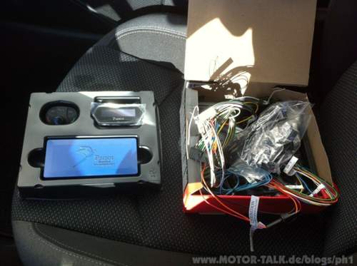

Einbau einer Parrot MKi9100 in den 206+
ausgepacktausgepackt Zu Anfang Stand der Wunsch nach einer Freisprecheinrichtung - im "RC" war die ja schon serienmäßig vorhanden, im "+" leider nicht...
Nach etwas Recherche und auch nach fragen hier im Forum war die Entscheidung getroffen, es sollte die Parrot MKi9100 werden. Das kleine Display schien gut integrierbar zu sein und der Funktionsumfang mit zusätzlichen Eingängen für Audio (Klinke), USB und iPod-Anschluss zukunftsfähig. Auch die Updatefähigkeit auf neue Firmware über USB war ein Pluspunkt.
http://www.parrot.com/.../parrot-mki9100

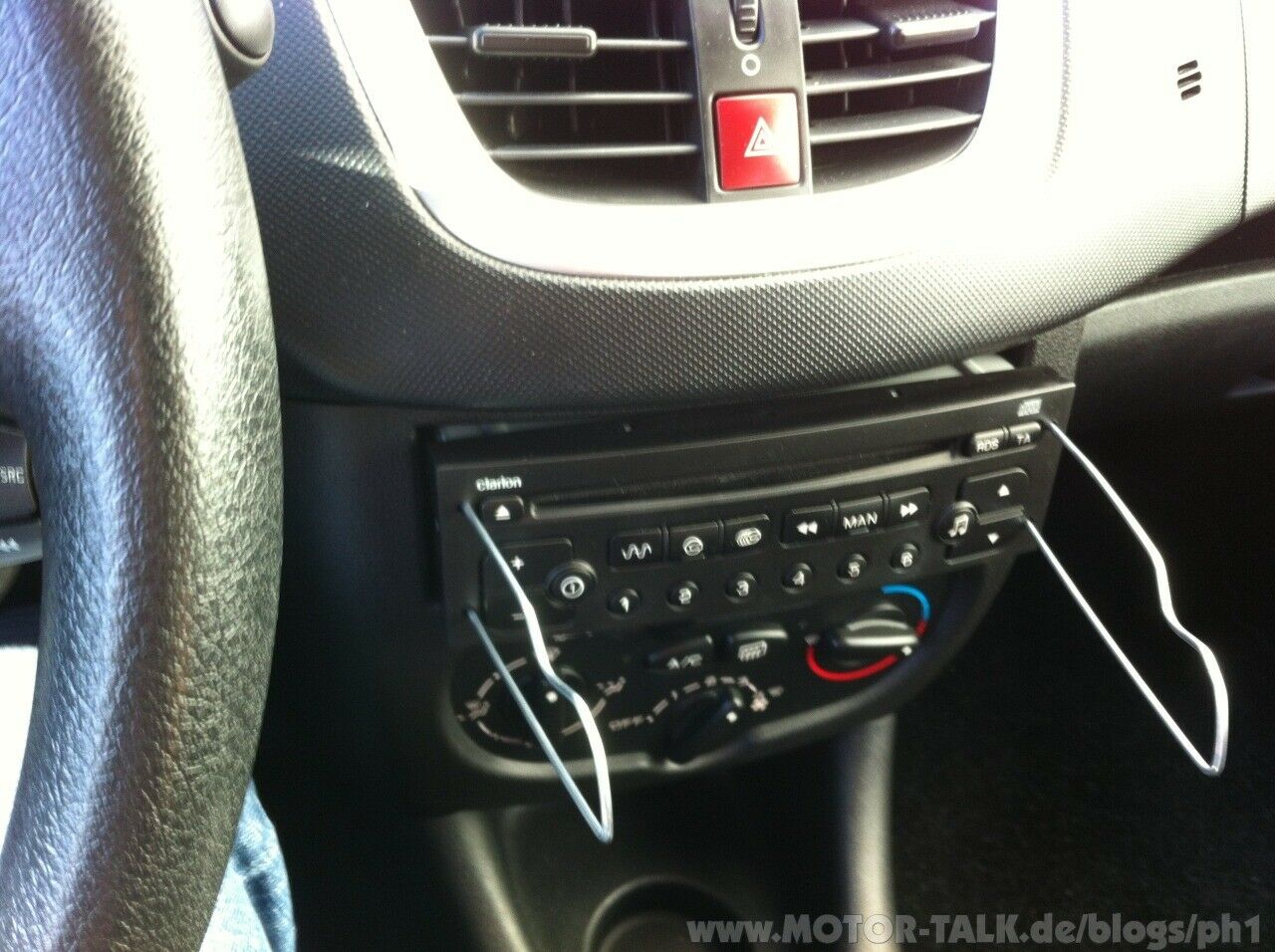

AuszieherAuszieherAls erstes wurde das Benötigte Werkzeug bereitgelegt:
  • Radioauszieher
  • Imbus 3,0
Den Radioauszieher hatte ich mir übrigens schon früher mal - zu meiner Studentenzeit - aus einem Drahtkleiderbügel selbstgebaut. Nicht schön, funktioniert aber genauso wie das käuflich zu erwerbende Modell.

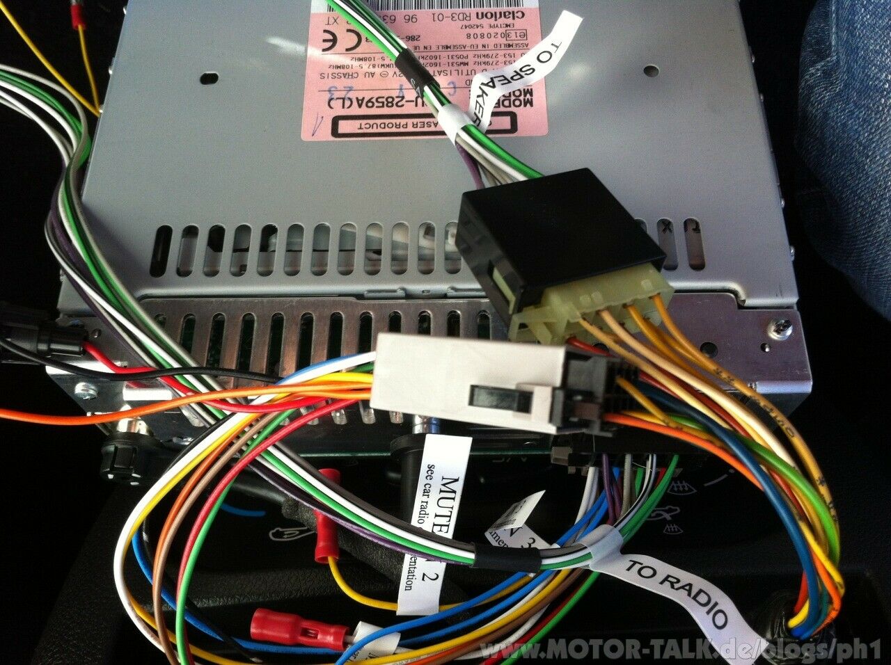

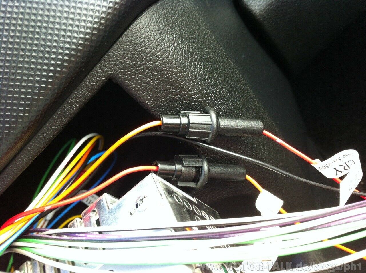

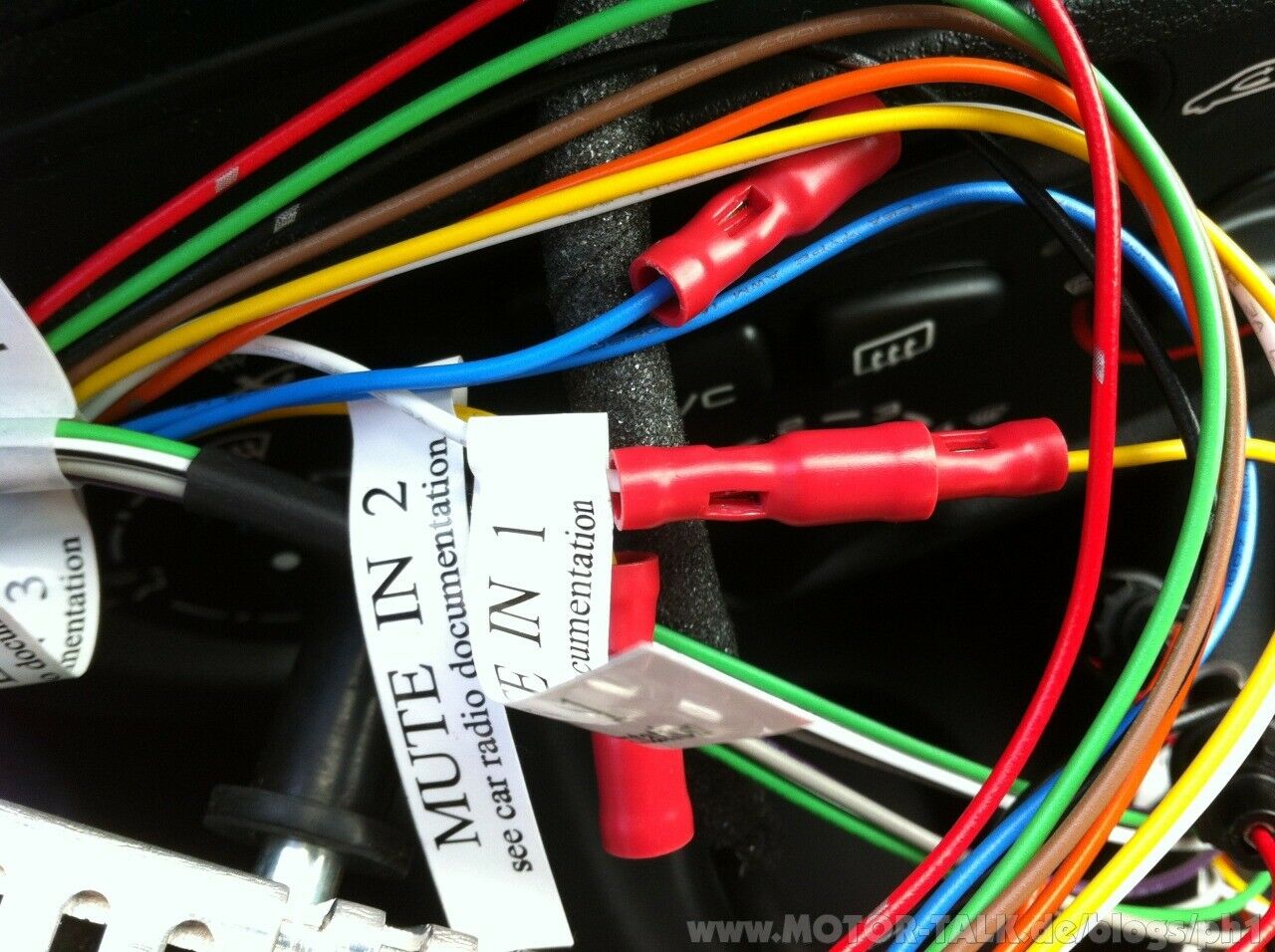

Anschluss ans Radio

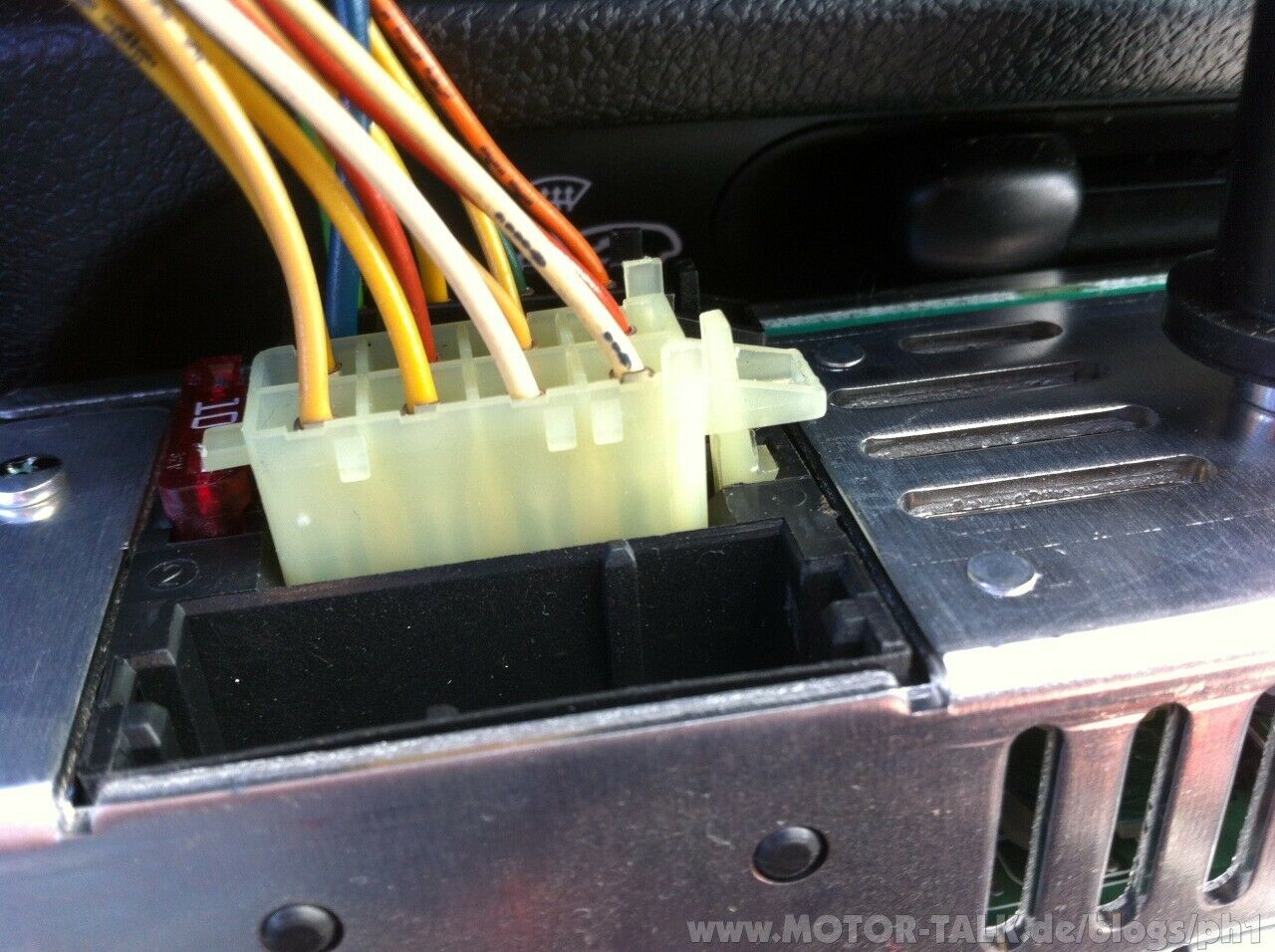

Bei der Mki9100 liegt ein Kabelbaum bei, der zwischen den Fahrzeugkabelbaum und das Radio einfach zwischengesteckt wird. Stromversorgung und Lautsprecheranschlüsse werden durchgeschleift.
Am 206+ ist der ISO-Stecker für die Stromversorgung schwarz, der Lautsprecher-Stecker weiß. An der Parrot ist das umgekehrt, also nicht irritieren lassen und an die Beschriftungen halten.
Die Stromversorgungskabel sind durch Kabelsicherungen tauschbar und müssen am Originalradio auch getauscht werden - also rot-orange und orange-rot.
ISO SteckerISO SteckerDurchschleifenDurchschleifenStromversorgungStromversorgungMute-AnschlussMute-Anschluss
Der Belegung des originalen Kabelbaums führt dazu, dass das Zündungsplus beim Türöffnen eingeschaltet wird und mit Einschlafen des BSI wieder aus und nicht mit der Zündung - das fand ich ganz praktisch und habe keine Veranlassung gesehen, dass irgendwie zu ändern.
Der Anschluss für das Stummschalten des Radios ist Pin 1 am ISO-Stecker, also das weiße Kabel im Parrot-Kabelbaum. Diese muss mit dem gelben "Mute"-Kabel verbunden werden, damit das Radio von der FSE stumm geschaltet werden kann. Im Display des Radios erscheint dann "EXT MUTE".

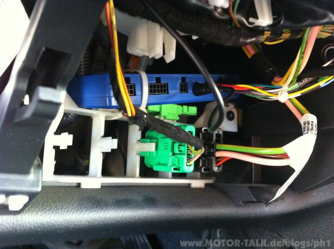

BlueboxBlueboxDie "Bluebox" der FSE wollte ich nicht hinter dem Radio unterbringen, obwohl hier viel Platz gewesen wäre. Im Sicherungskasten unter dem Lenkrad fand sich ein vorläufiger Platz - vielleicht fällt mir da noch eine schönere Lösung ein. Leider reicht der Kabelbaum gerade so vom Radio bis zum rechten Rand des Sicherungskastens.

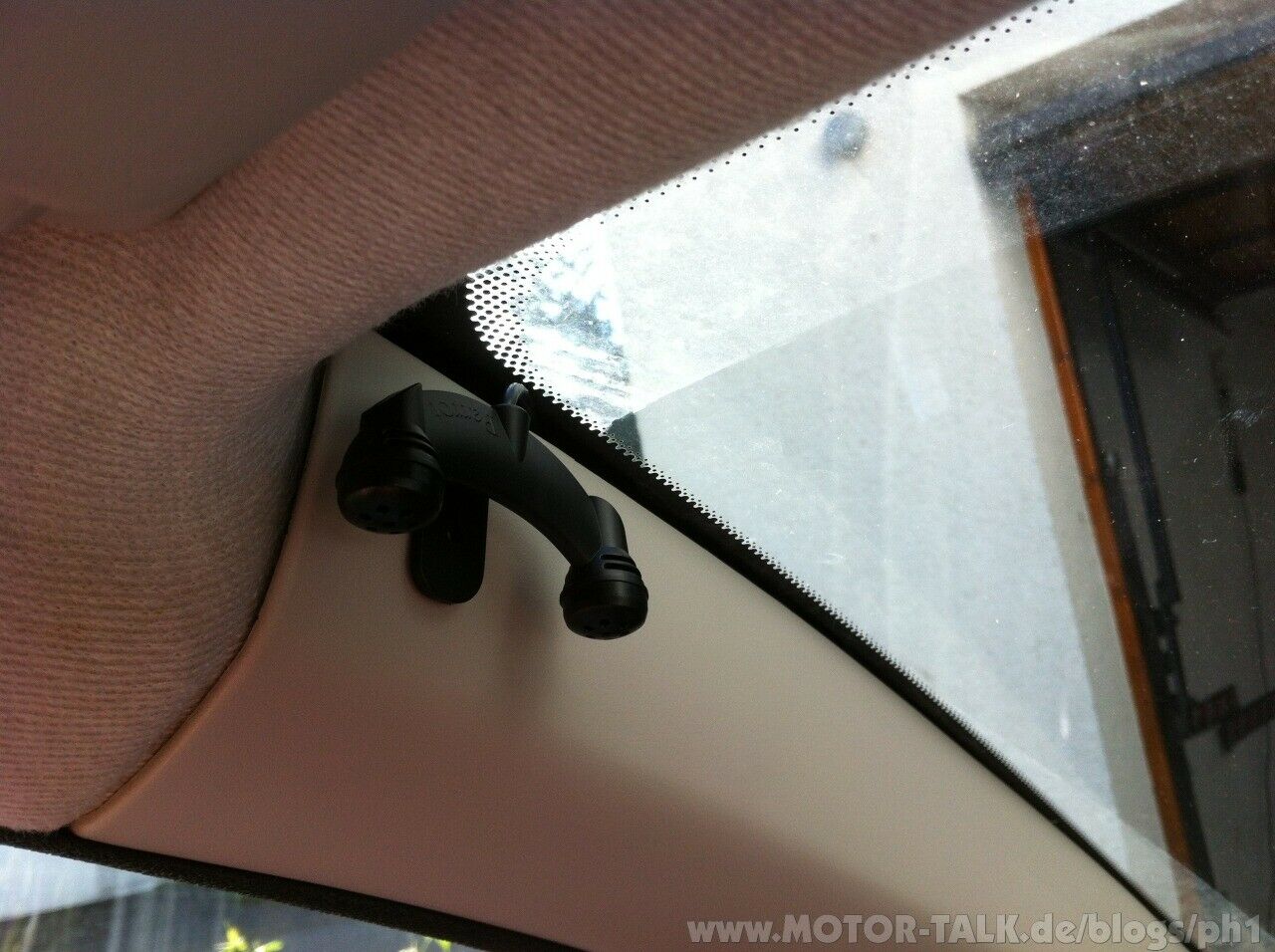

MikrofonMikrofonDa der 206+ keine Window-Airbags hat, empfand ich die A-Säule als einen geeigneten Platz für das Mikrofon.

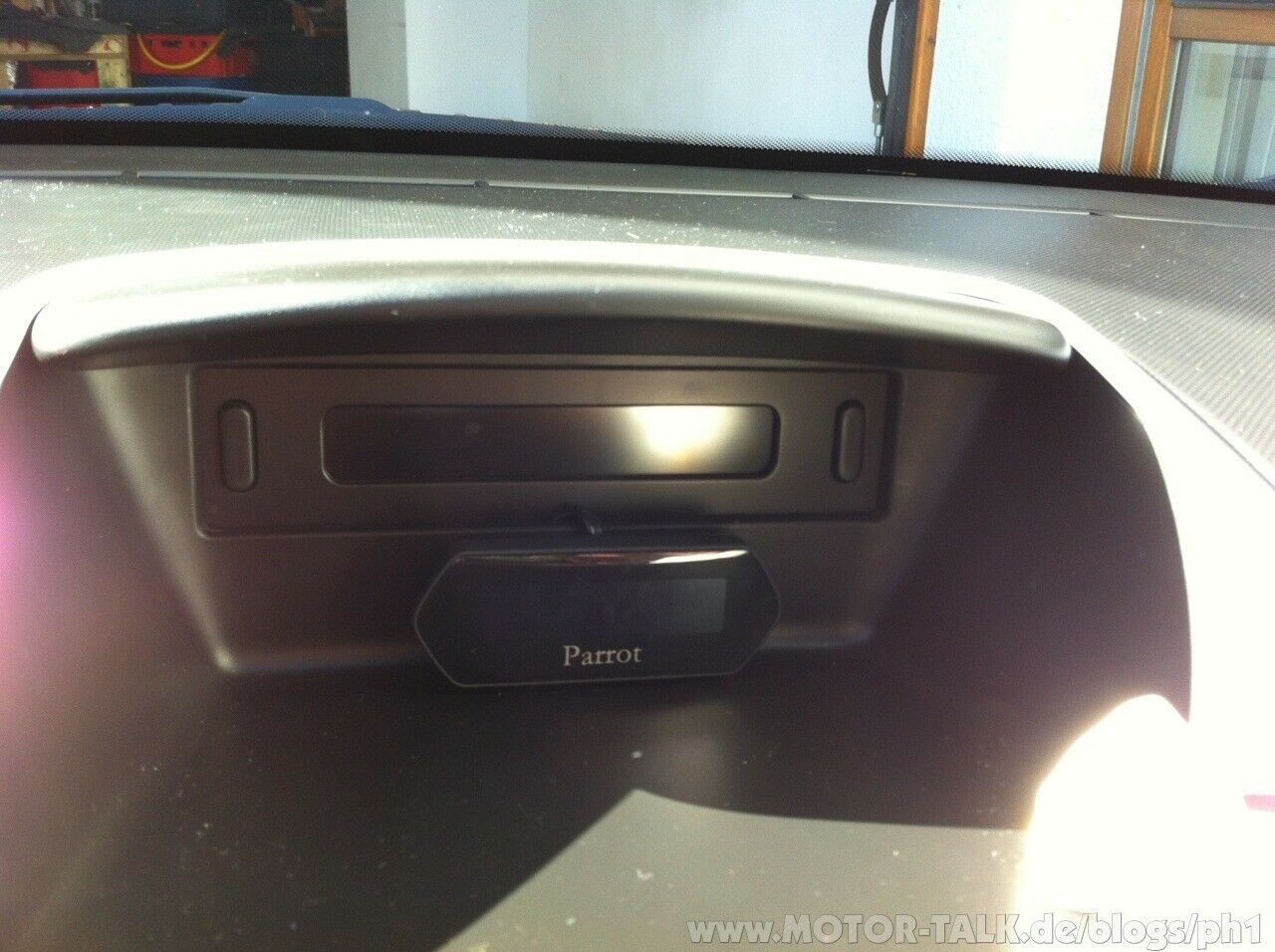

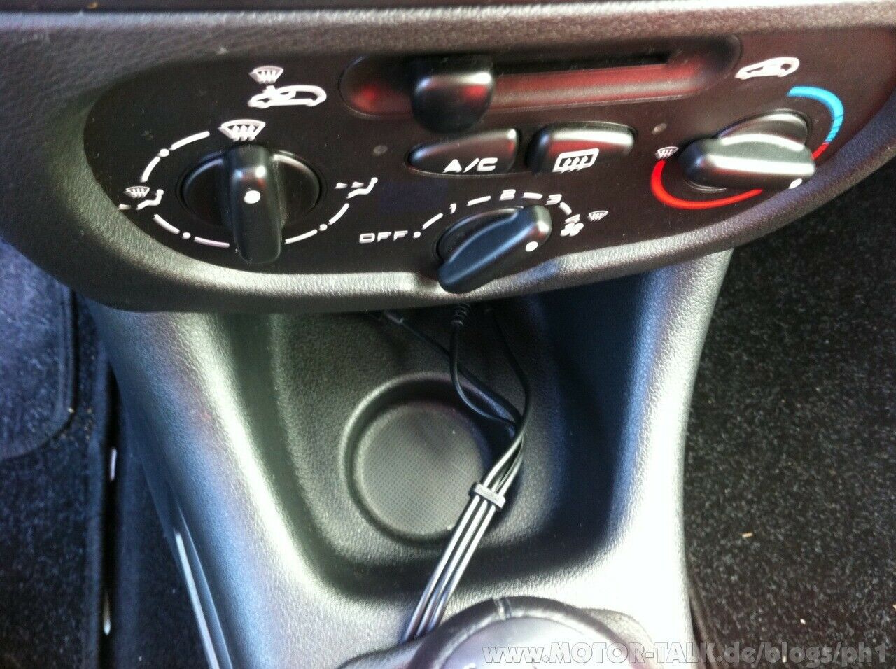

Das Display der FSE wollte ich unterhalb des Originalen Display haben, da es dort gut lesbar ist. Die Anschlüsse für die externen Audioquellen sollten entweder im Handschuhfach oder unterhalb der Lüftungsbedienung im Ablagefach sein. Da sich im Handschuhfach kein vorhandener Durchbruch für die Kabel fand und ich nichts bohren wollte blieb letztere Möglichkeit.
Das Kabel des Mikrofons ließ sich nach Abklipsen der A-Säulen-Verkleidung in den Dort vorhandenen Kabelklipsen ordentlich verlegen. Durch den vorhandenen Kabelkanal ging es durchs Armaturenbrett direkt in den Sicherungskasten.

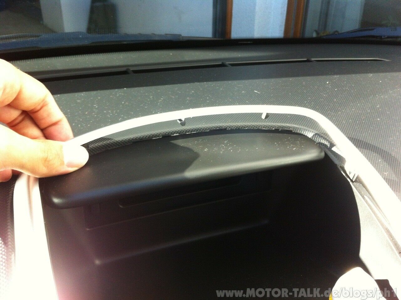

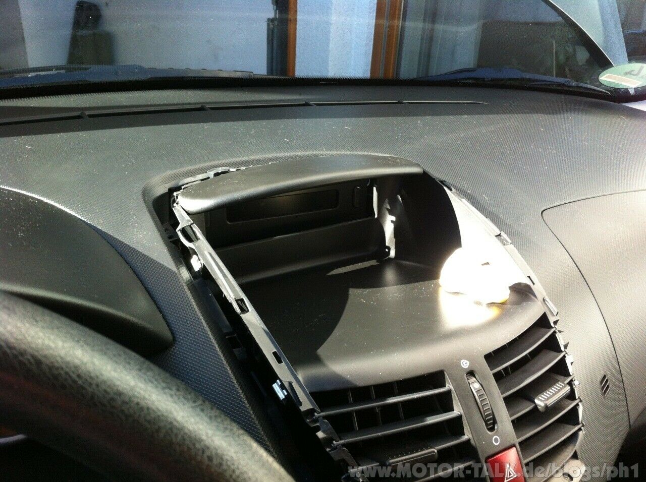

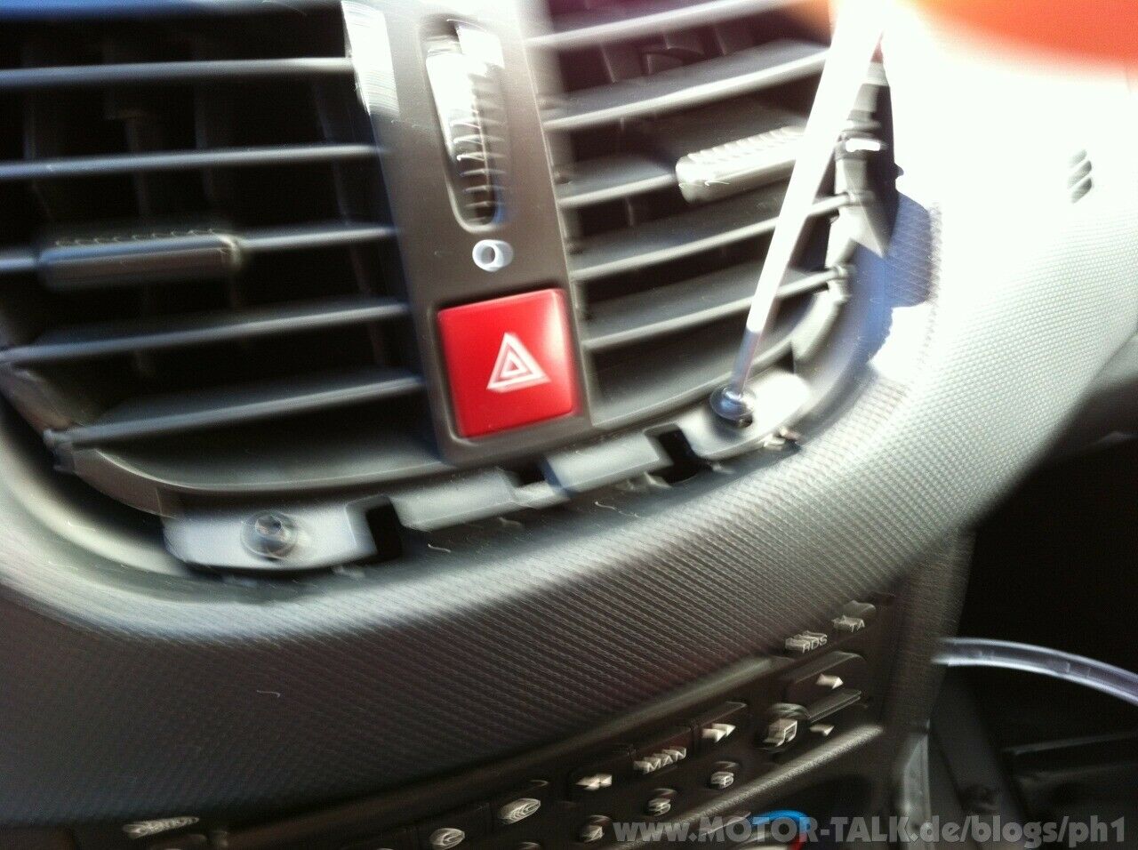

Um das Display zu befestigen musste die obere Abdeckung des Multifunktions-Displays entfernt werden. Der silberne Rahmen kann einfach ausgeklippst werden. Um nun bequem arbeiten zu können müssen zwei Schrauben (Imbus 3,0) vorne an der Lüftungseinheit gelöst werden, dann kann diese nach vorne ausgeklippst werden.
Das Anschlusskabel des Parrot-Displays kann entlang des vorhandenen Kabelbaums (links in der Ecke) direkt in den Sicherungskasten geführt werden.
Audio inAudio inDie Audioanschlüsse wollte ich eigentlich zuerst durch die Kleine Klappe hinten in der Ablagefläche führen, jedoch waren die Kabel zu dick. Deshalb kommen sie nun unter dem Schaltsack hervor. Die Kabelführung
war ebenfalls einfach direkt nach vorne in den Sicherungskasten.
Alles im Sicherungskasten zusammen gesteckt und die Batterie wieder anschließen.

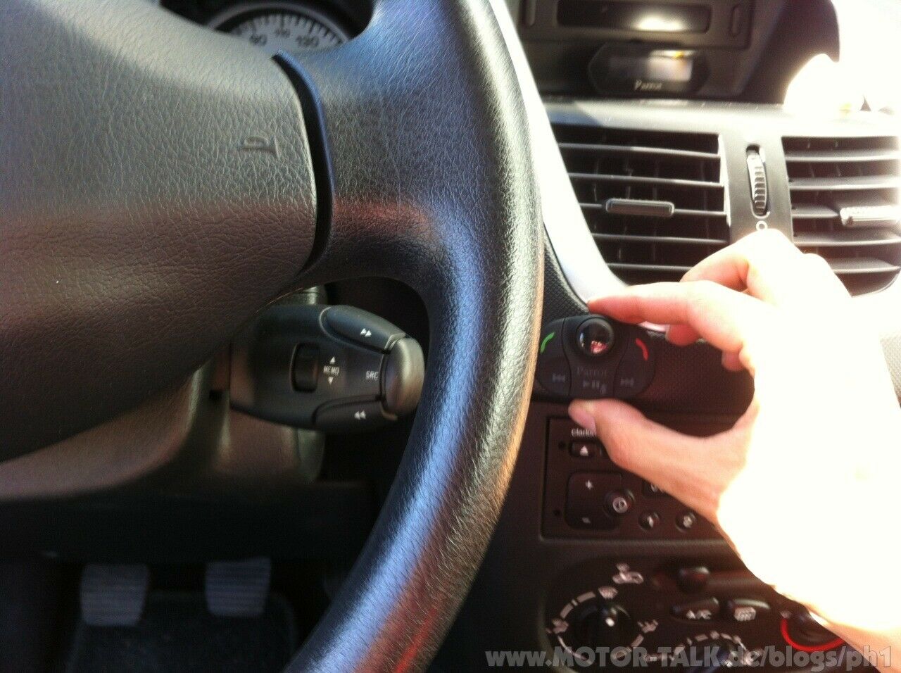

FernbedienungFernbedienungNun muss nur noch die Fernbedienung angebracht werde, da bin ich mir noch nicht so ganz im Klaren, wo ich die haben will.
