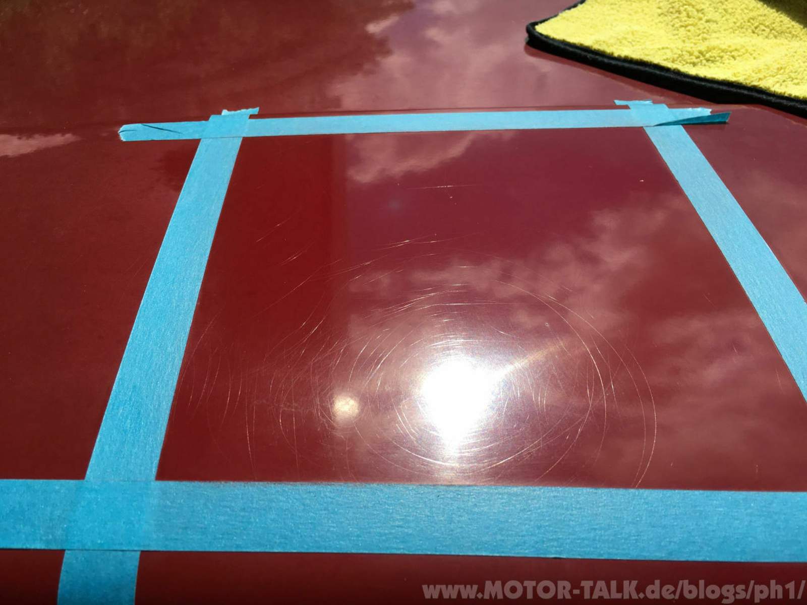

Der Lack sah ziemlich abgeschossen aus, auch tiefe Swirls waren zu sehen – vermutlich von der Wäsche mit einem Topfschwamm oder ähnlichem.
[bild=11][bild=13]
An zwei Testspots habe ich ausprobiert, welche Politur funktioniert. Meguiars Ultimate Compound ging gut mit dem Handpolierschwamm. Mit der Exzentermaschine war die 3000er Menzerna zu schwach, die 1000er wollte ich nicht nehmen, dazwischen hatte ich keine, also musste ebenfalls die Ultimate Compound herhalten.
[bild=14]
Mit zwei weicheren blauen Polierpads von RotWeiss auf der Maschine schaffte ich gerade den vorderen Teil des Fiat bis ans Ende der Motorhaube bzw. Kotflügel. Der Lack ist ziemlich weich und meine Polierschwämme waren schnell „rosso 127“-farben. Deshalb wagte ich mich erstmal auch nicht, die Swirls auszupolieren und lies sie drinnen. Die Kanten und Sicken habe ich vorsichtshalber per Hand poliert.
